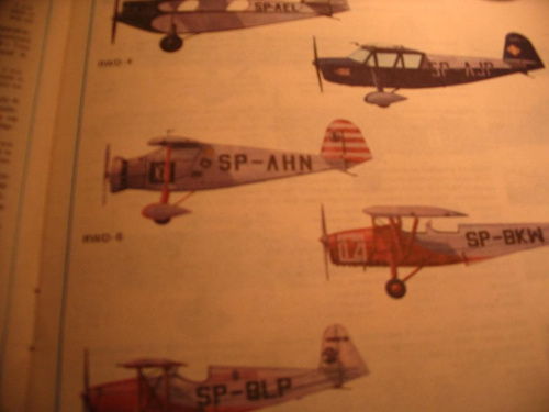

Byczek Opublikowano 10 Listopada 2009 Opublikowano 10 Listopada 2009 Bardzo ładna i fachowa oraz staranna praca, tak trzymać skoro jesteśmy w temacie znalazłem w swoich zbiorach ("Barwa w lotnictwie Polskim")inne malowania RWD6 a wiem że malowanie już wybrane.
