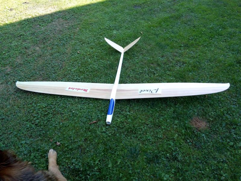

tytan12 Opublikowano 24 Sierpnia 2019 Opublikowano 24 Sierpnia 2019 A z Modelota to jaki... np. PIXEL? A z Modelota to jaki... np. PIXEL? Właśnie go składam, ,polecam,serwa p.Mariusz też posiada,tak że można,się dogadać .

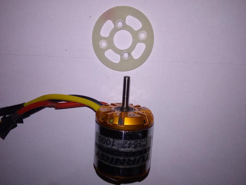

Krzyś63 Opublikowano 12 Września 2019 Autor Opublikowano 12 Września 2019 Witam A czy taki silnik do Pixela się nadaje -EMAX 2820-06 ?Pozdrawiam 1
samolocik Opublikowano 12 Września 2019 Opublikowano 12 Września 2019 Witam A czy taki silnik do Pixela się nadaje -EMAX 2820-06 ?Pozdrawiam Wchodzisz na stronę producenta Pixela http://modelot.pl/oferta,12.html i wyczytujesz ..."Szybowiec do latania termicznego jak i na zbocze."... oraz ..."Waga 700g"... jest to waga pustego modelu. Do wagi dodajesz wagę komponentów: Serwa 6x9g = 54g Kołpak + śmigło = ok. 20g Silnik EMAX 2820-06 = ok. 140g regulator 60A = ok. 60g odbiornik = ok. 10g akumulator 2200mAh = ok. 200g przedłużacze, popychacze, osłony na serwa itp. = ok. 50g Sumujesz i wychodzi 1234 gramy. Na pewno zapomniałem policzyć wagę paru drobiazgów. Na stronie z opisem silnika ..."https://abc-rc.pl/product-pol-2795-Silnik-Emax-GT2820-06-KV985-540W.html"... czytasz ..."Ciąg max: 2300g Zalecana masa modelu [g]: 1600 ÷ 2800"... Mając te dane odpowiadasz sobie na pytanie ..."A czy taki silnik do Pixela się nadaje -EMAX 2820-06 ?"...
Krzyś63 Opublikowano 12 Września 2019 Autor Opublikowano 12 Września 2019 Pytanie raczej tyczy sposobu montażu silnika- za czy przed wręgą. W ofercie modolota trudno ocenić sposób montażu. Pozdrawiam
samolocik Opublikowano 12 Września 2019 Opublikowano 12 Września 2019 Jest zdjęcie na tym forum w temacie Pixela z 2014r. pokazujące jak jest zamontowany silnik.
tytan12 Opublikowano 12 Września 2019 Opublikowano 12 Września 2019 Pytanie raczej tyczy sposobu montażu silnika- za czy przed wręgą. W ofercie modolota trudno ocenić sposób montażu. Pozdrawiam Pytanie raczej tyczy sposobu montażu silnika- za czy przed wręgą. W ofercie modolota trudno ocenić sposób montażu. Pozdrawiam E,tam,przecież to jest motoszybowiec,silnik za wręgą .Ja do swojego mam podobny silnik,na razie nie wiem jak będzie z wyważeniem,ale zobaczymy.Do Pixela jest dodana wręga silnikowa,tylko trzeba wcześniej podać rozstaw śrub do mocowania silnika.
