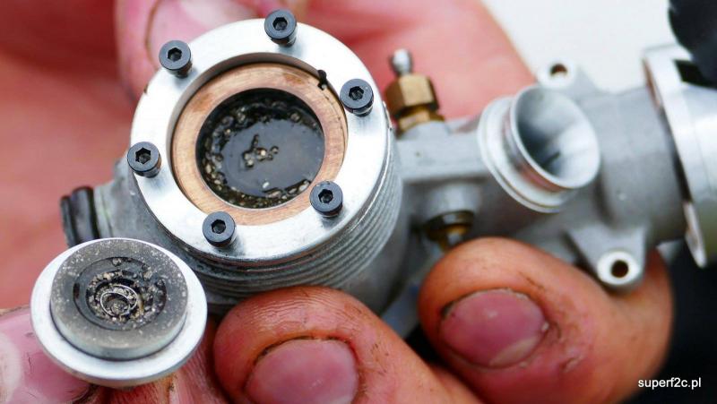

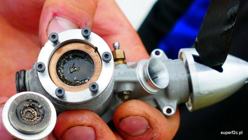

piotr28 Opublikowano 25 Sierpnia 2019 Opublikowano 25 Sierpnia 2019 Witam serdecznie. Wczoraj wykonałem 2 loty Yakiem -54 z wyżej wymienionym motorem. Podczas 2 lotu na zejsciu do lądowania silnik zgasł,co nigdy mi się nie zdarzyło w nim.Podczas zatrzymania motoru usłyszałem metaliczny zgrzyt,ewidentnie coś zablokowało pracę silnika..Model udało się szczęśliwie posadzić na ziemi. Po powrocie do domu i rozebraniu silnika,oczom moim ukazał się taki widok: W środku widać że coś się zmieliło,wszędzie metalowe opiłki... Tak wygląda tłok,na denku tłoka wypalone dziurki i zadry jak by ktoś podziobał nożem.. W skrzyni korbowej nie lepiej-wszędzie opiłki Na zdjęciach skrzyni widać że puściła w kilku miejscach uszczelka i zrobił się przedmuch.Podczas uruchamiania silnika do drugiego lotu-kaprysił,nie chciał zapalić. Spróbuje przybliżyć krótko historię silnika. Mam go już 10 lat!Po dotarciu zrobiłem na nim może max.10-12 lotów i od tamtej pory tj.7-8 lat silnik nie był używany... Także w sumie przechodził ok.4 godzin.Docierałem na mieszance 25:1 a po dotarciu mieszanka 40:1,wtedy kompletnie nic się z nim nie działo,bardzo ładnie odpalał. Niedawno wymieniłem wszystkie przewody,świeca nowa NGK,nowa membrana w gazniku,świeżutkie paliwo,olej wtedy i obecnie Castrol Power Racing 1 Nie wiem co się stało... Byłem bardzo zadowolony z tego silnika,świetnie chodził,odpalał a tu taki zonk.... Ja wiem że ze zdjęc to można sobie powróżyć,być może zauważycie coś innego.I tu moje pytanie -czy można wymienić sam tłok?Głowica z cylindrem,na pierwszy rzut wygląda niezle,ale ocenię to dokładnie po wymyciu benzyną.

piotr28 Opublikowano 25 Sierpnia 2019 Autor Opublikowano 25 Sierpnia 2019 Łożysko korbowodu igiełkowe wygląda dobrze,wszystkie igiełki są na miejscu i luzu brak.Jest luz rzeczywiście na czopie wału.Podczas pokrecania śmigłem czuć było lekki stukot-to pewnie czop.

mac Opublikowano 25 Sierpnia 2019 Opublikowano 25 Sierpnia 2019 Zastanawia mnie jeszcze to czarne "coś" w karterze. To na pewno opiłki? Nie ciągnął ten silnik np. z kadłuba jakichś drewnianego pyłu np po naprawie? To by uszkodziło łożysko, a łożysko dalej tłok. Obawiam się tylko czy do rcgfa korbowód z łożyskiem i czopem występuje jako część zamienna. Cały wał kompletny raczej. Jakby co to mam prasę i oprzyrządowanie żeby wymienić czop korbowy w wale i łożysko.
piotr28 Opublikowano 25 Sierpnia 2019 Autor Opublikowano 25 Sierpnia 2019 Tak,opiłki +wydaje mi się kawałki uszczelki od skrzyni korbowej.Łozysko można dokupić,wątpliwości miałem czy da się bez prasy wybić młotkiem na imadle czop wału?Mac ,dzięki za chęć pomocy. W modelu było czysto,nic nie zaciągnął.To raczej wina słabego smarowania.
mac Opublikowano 25 Sierpnia 2019 Opublikowano 25 Sierpnia 2019 Rozumiem. Czyli pewnie przeciwwaga wału ścierała tą uszczelkę. Tak czy inaczej nie powinno tak być. Młotkiem...hm. Jak tu dyplomatycznie odpowiedzieć... Ja przekładałem koledze w DLE z urwanego wału do zużytego czop z łożyskiem i korbowodem. Ten korbowód żeby się upewnić to przytrzymaj na czopie żeby się nie przesuwał i poruszaj przód / tył drugi koniec tu gdzie jest sworzeń tłoka. Jak się kołysze to jest to. Można wiedzieć gdzie namierzyłeś łożysko z korbowodem jako część zamienną?

piotr28 Opublikowano 26 Sierpnia 2019 Autor Opublikowano 26 Sierpnia 2019 (edytowane) Rozumiem. Czyli pewnie przeciwwaga wału ścierała tą uszczelkę. Tak czy inaczej nie powinno tak być. Młotkiem...hm. Jak tu dyplomatycznie odpowiedzieć... Ja przekładałem koledze w DLE z urwanego wału do zużytego czop z łożyskiem i korbowodem. Ten korbowód żeby się upewnić to przytrzymaj na czopie żeby się nie przesuwał i poruszaj przód / tył drugi koniec tu gdzie jest sworzeń tłoka. Jak się kołysze to jest to. Można wiedzieć gdzie namierzyłeś łożysko z korbowodem jako część zamienną? Widziałem wczoraj na Aliexpress osobno wał,łożysko,korbowód. Korbowód lata jak głupi na czopie wału-na drugiej stronie przy tłoku jest sztywno,żadnego luzu. O silnik dbam i inne również,taki mam zwyczaj i żadnej korozji tam nie ma. Tu jest chocby łożysko https://pl.aliexpress.com/item/33043934506.html?spm=a2g0o.productlist.0.0.3a807750CCwVdK&algo_pvid=5e857bbb-9edc-48cc-a26b-e9ac6d253037&algo_expid=5e857bbb-9edc-48cc-a26b-e9ac6d253037-54&btsid=908460ad-b8b6-4a21-92ee-3fe345dc5c78&ws_ab_test=searchweb0_0,searchweb201602_1,searchweb201603_52 Edytowane 26 Sierpnia 2019 przez piotr28
AndrzejC Opublikowano 26 Sierpnia 2019 Opublikowano 26 Sierpnia 2019 Jeżeli mi podasz wymiary tego łożyska, to być może będę mógł pomóc, bo parę takich łożysk w koszyczkach mi zostało z czasów, kiedy do naszych silników "wodnych" były one używane. Myślę, że wymiana łożyska to nie jest duży problem, większym problemem może być uszkodzony czop na wale. Nie wiem czy występuje jako osobna część. Jeżeli tak, to dysponuję prasą, za pomocą której mogę Ci ten czop bez problemu wymienić Jeżeli będziesz miał odpowiednie części i nie będziesz miał gdzie zrobić naprawy, to podeślij . Naprawiam swoje wały, to i Twój też się naprawi A.C. 1
