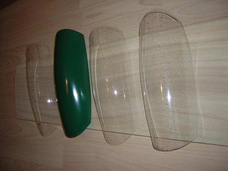

Artur Lis Opublikowano 13 Września 2019 Opublikowano 13 Września 2019 Z PET-a 0,5mm wychodzą bardzo super . Na foto kopyto kabiny do szybowców Muchy 22 i Pirata 30

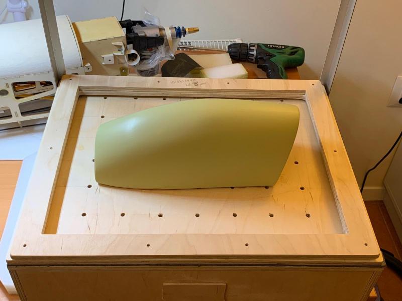

Kicior Opublikowano 18 Września 2019 Opublikowano 18 Września 2019 Hej Zbyszku, Ja mam zrobione ramki do tłoczenia.Z wyjściem na odkurzacz. Nie pamiętam w tym momencie jak są duże, ale ok 35 x 45cm. Sprawdzę w domu. Zobacz jak dużą masz kabinkę. Podjedź, pożycz, poeksperymentuj, wytłocz Chyba że już masz urządzonko... P.S. Przy tłoczeniu warto mieć pomocnika z opalarką, gdyby coś przy brzegach się nie dogrzało.Niemniej jak koledzy wspomnieli po wyjęciu z piekarnika i nałożeniu na odsys, to trwa ok 1-3 sek, więc czasu na poprawki raczej mało

Kicior Opublikowano 23 Września 2019 Opublikowano 23 Września 2019 Zbyszku- jak na pierwsze próby tłoczenia wyszło super! Jeśli problem tkwi w temperaturze, to szybko dojdziesz do celu. Czasem też problemy pojawiają się w przyleganiu materiału do kopyta. Wtedy można albo wywiercić więcej otworów w pobliżu jego brzegów, albo/ oraz można je postawić je na 0.5cm stabilnej podstawce (nieco mniejszej niż podstawa kopyta). Wtedy materiał lepiej dociska się do brzegów, ponieważ stara się zawinąć pod nie. "Zawijkę " odcina się nożykiem i kopyto wtedy się wyjmuje.Pzdr!!
