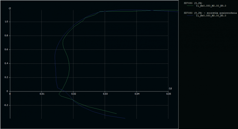

A to, że oklejanie psuje modele Arthobby to ma dosyć prostą przyczynę.
Otóż większość tych modeli ma źle dobrane profile aerodynamiczne.
I tak w sporej części modeli z AH lata SD7080, co absolutnie nie jest profilem ani do lekkich szybowców, ani profilem do modeli tej wielkości.
W efekcie niedoskonałości profilu trzeba nadrabiać szorstką powierzchnią płata:
I tu widzimy klasyczny przypadek źle dobranego profilu aerodynamicznego - tzn przy. Re typowym np. dla Sky mamy bardzo głębokie wcięcie od separacji laminarnej. Kiedy zasymulujemy szorstką powierzchnię płata (czyli nCrit=5, zamist nCrit=9) to szybsza turbulizacja przepływu zapobiega separacji laminarnej i nie mamy już tego wcięcia.
Problem taki, że XFoil nie symuluje zwiększonego oporu szorstkiej powierzchni płata, więc całą polarkę należy przesunąć do tyłu, tym bardziej im szybciej będziemy lecieć. W efekcie szorstka powierzchnia płata powoduje, że model lepiej lata powoli i gorzej na prędkość.
Oczywiście to rozwiązanie jest zwyczajnie słabe, po prostu powinny być inne profile, wtedy mielibyśmy prawidłowe zachowanie w powolnym lecie i znacząco lepsze osiągi w locie szybkim.
A czemu AH (i wielu, wielu innych producentów) tak dobiera profile to ja pojęcia nie mam. Dobre profile aerodynamiczne są za darmo w internecie, a zamiast tego wciąż lata to na latach 80tych (i niestety nie w rytm disco).
Tigra z kolei jest ciekawym przypadkiem. Z racji tego, że jest to latające skrzydło to ono nie jest w stanie wyjść na wysoki współczynnik siły nośnej (bo zaciągając drąga psujemy profil aerodynamiczny). W efekcie ewentualny negatywny wpływ folii jest nie do odczucia, a zostaje jedynie pozytywny.
Podsumowując oklejaj na zdrowie - nie będzie ten model przez to gorzej latać.
Oj Patryk'u, zadajesz dziwne pytania  ;).  Czy naprawde zapomniales kilka poprzednich dyskusji na temat aerodynamiki etc tzn troche bardziej zaawansowane niz np wycinanie i klejenie balsy?
Polakierowanie drewna ma ta zalete, ze zabezpiecza drewno od wplywow atmosferycznych tzn wahania wilgoci, temperatury etc.  W tym celu ja bym polakierowal lekko i uzyl bardziej szorstkiego papieru sciernego aby uniknac babla laminarnego.

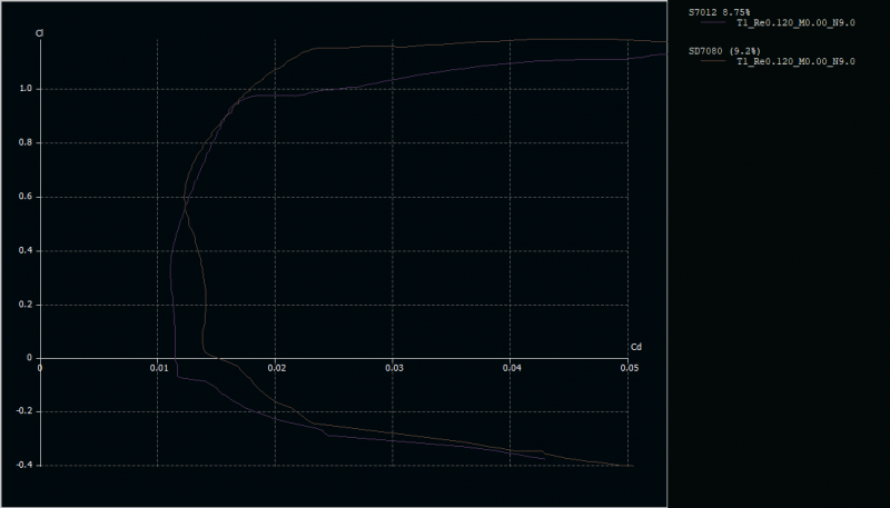

A możesz wygenerować taką biegunową dla modelu Vampire od Blejzyka z profilem S7012 i masą do lotu około 2200g? Powierzchni płata niestety nie znam w tym momencie.
Mogę:
W dużym skrócie - całkiem niezły profil do szybkiego latania, z całkiem wredną charakterystyką przeciągnięcia ;)
Tutaj w porównaniu z SD7080, który jak widać gorzej leci do przodu, ale wchodzi na wyższe Cz.
