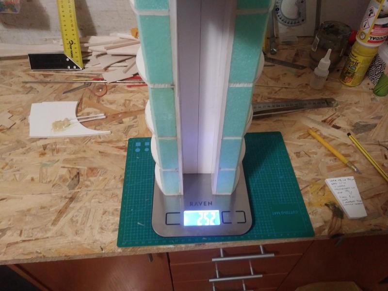

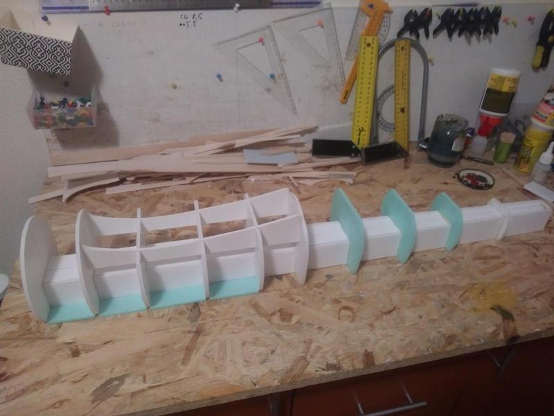

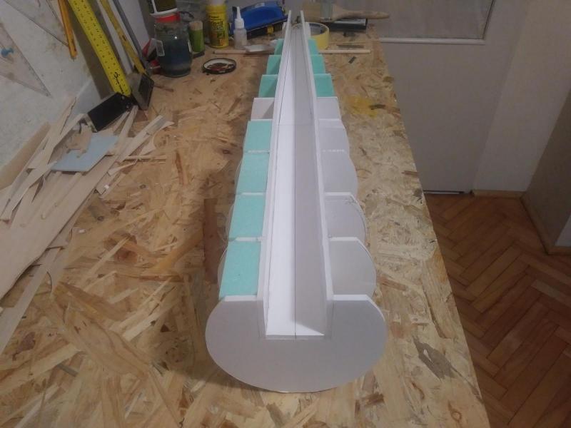

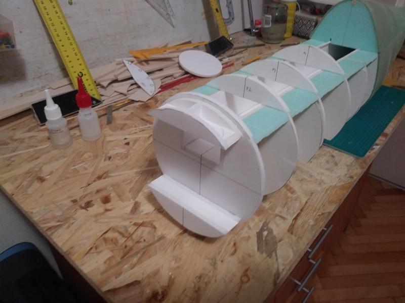

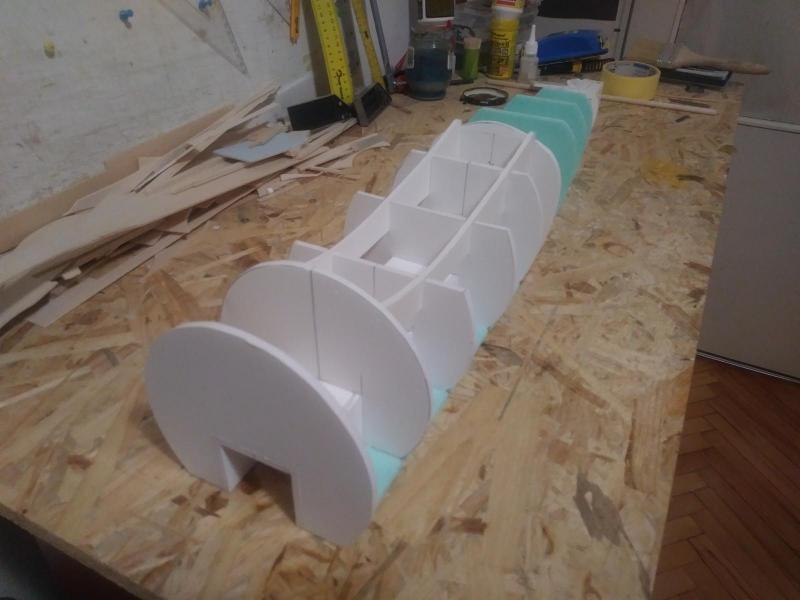

Cześć, czas na budowe nowego samolotu, po budowie p 47 ( obecnie ze spitfire przebywają na dziale lakiernia :) ) a muszę powiedzieć ze super mi się nim lata, wybór padł na korsarza.
Technologia budowy sprawdzona,jak w poprzedniku, pianka, styropian,depron itp.
Sterowanie lotki kierunek wysokość może klapy podwozie stałe, napęd raczej z p 47 ale zobaczymy co wyjdzie w praniu.
Plany ściągnięte z outerzone

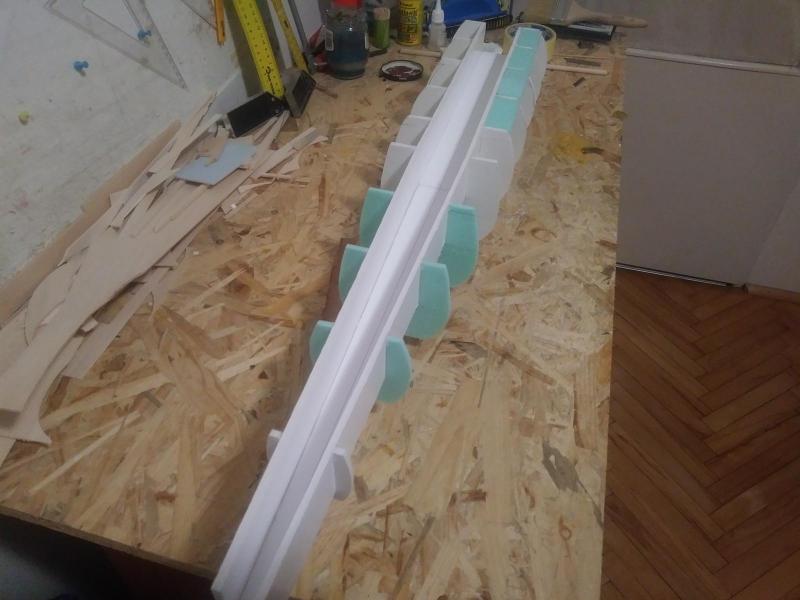

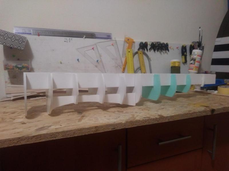

Niektóre wregi wymagały przyciecia,podniesienia, przesuniecia i przyszlifowania ale udało mi się wszystko wyprowadzić po 8,5 godzinie pracy tyle udało się wystrugac.
Dzieki, do depronu używam soudala 66a, a piankę łączę za pomocą kleju na gorąco, depron nie jest odporny na wysoką temperaturę i pięknie się topi, dlatego używam soudala.

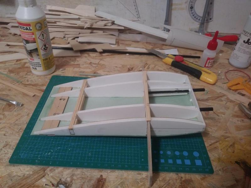

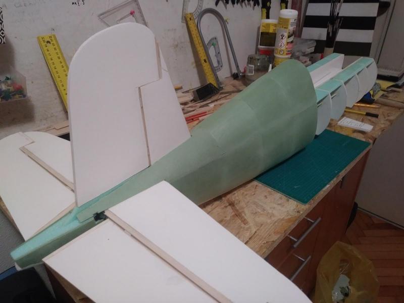

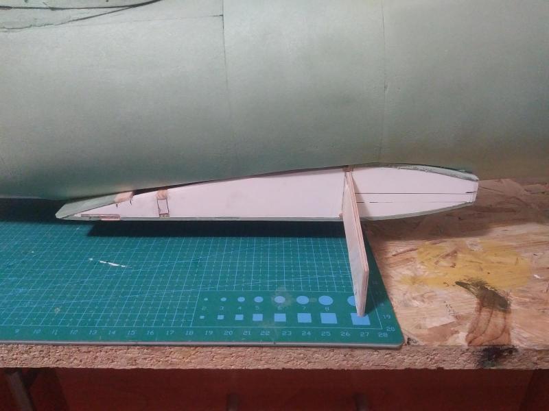

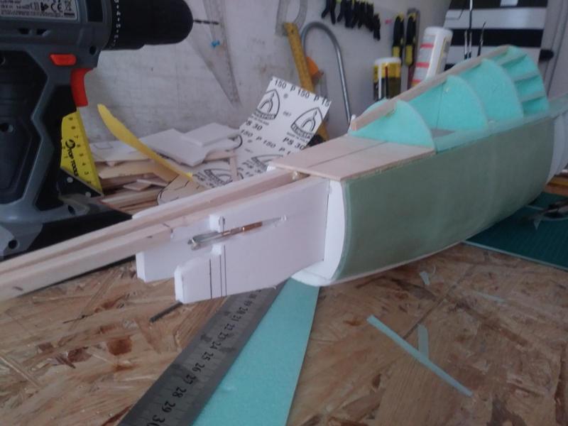

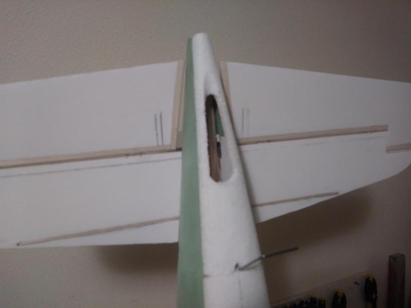

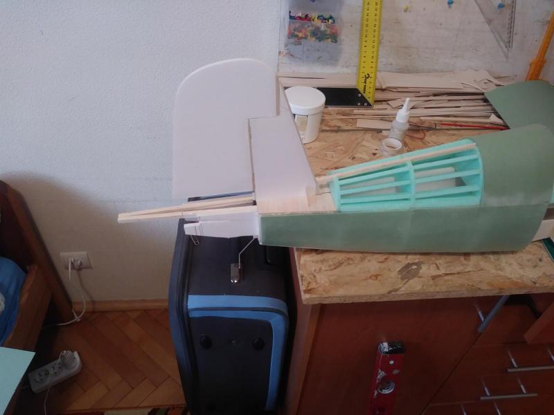

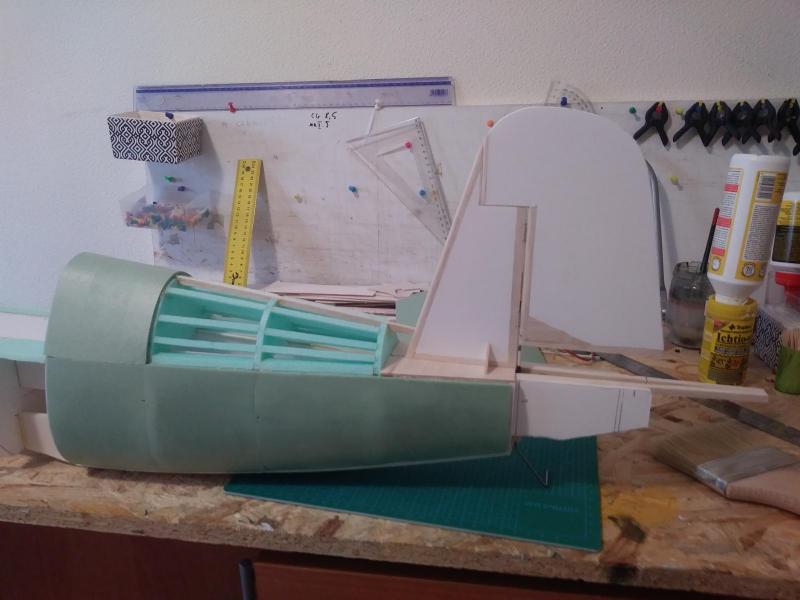

Witam wszystkich, prace nad samolotem nadal trwają :) .

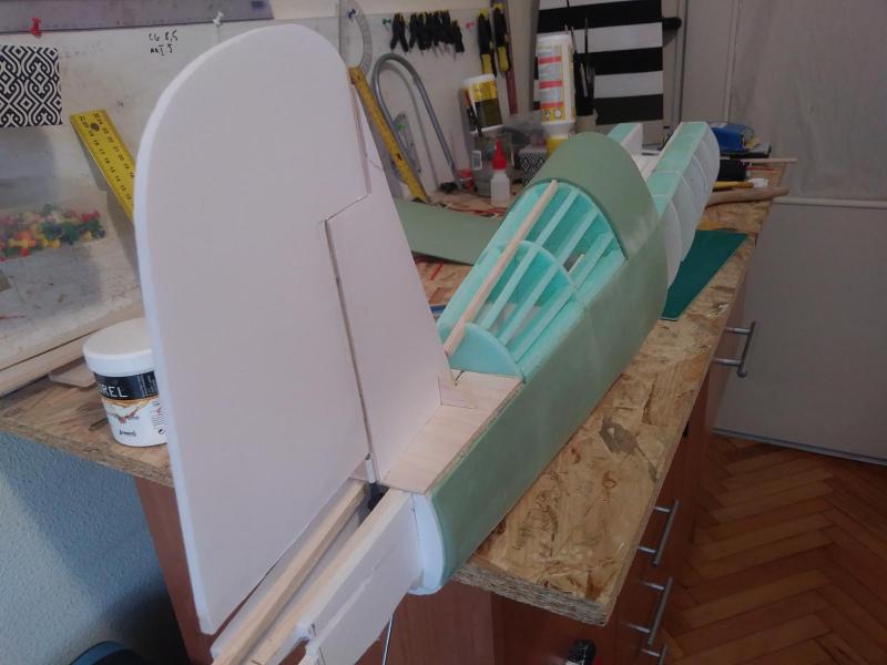

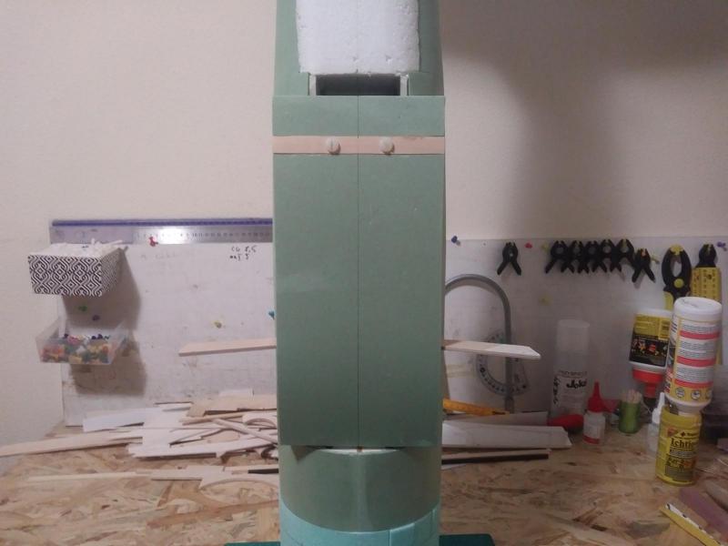

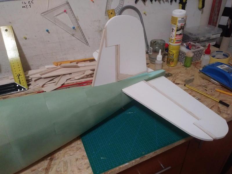

Sekcja ogonowa rozpracowana mam to za sobą zostalo oklejenie końcówki kadłuba poszyciem :) tak to wygląda nie będę się rozpisywał zdjecia wszystko pokażą :) .

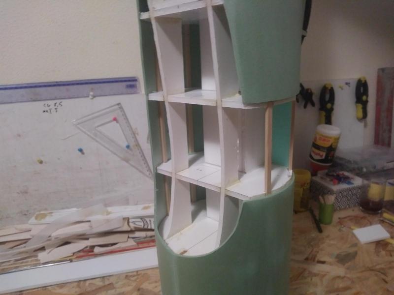

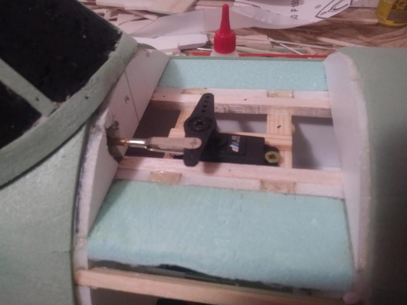

Sekcja ogonowa oklejona w całości plus wycięcie otworu wentylacyjnego, można zająć się przodem :) co myślicie na temat serwa sw ? standard na metalowych trybach czy cos mniejszego wystarczy ? Celuje w serię TOWER PRO.
Brałbym klasę mini (ok.20g), metalowe tryby. Zawsze istnieje ryzyko, że przy transporcie lub obsłudze uderzysz czymś w ster. Metalowe to zniosą, a to najważniejsza powierzchnia sterowa.
Również dałbym metalowe tryby na SK jeśli będzie połączony z kółkiem ogonowym.
Ja mam w swoim Corsairze plastikowe tylko na klapach, bo metalowe TP miały luzy.

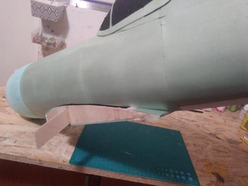

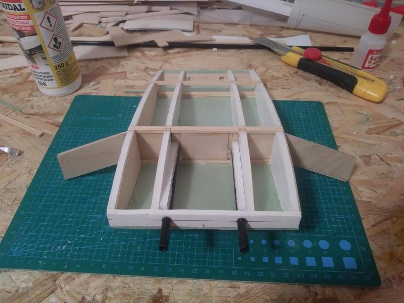

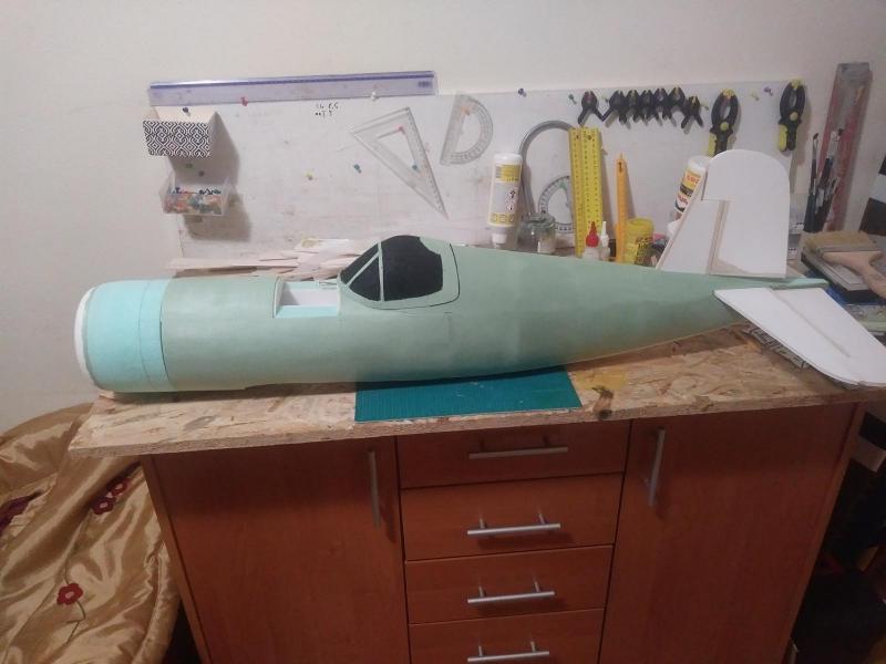

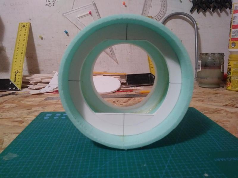

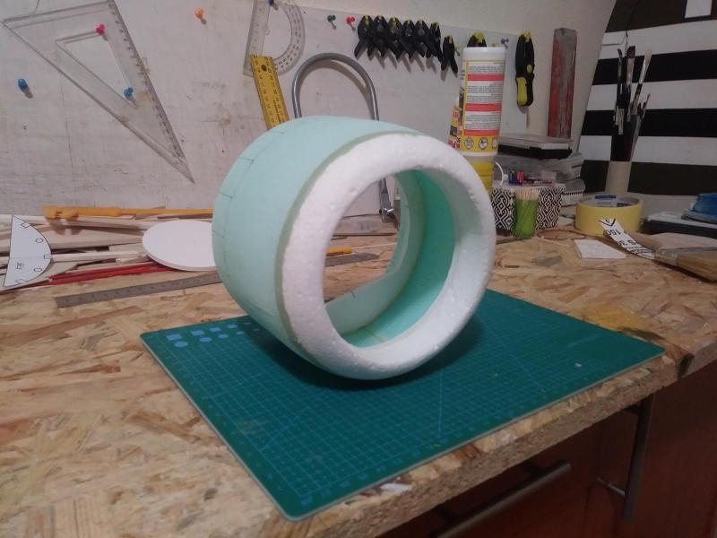

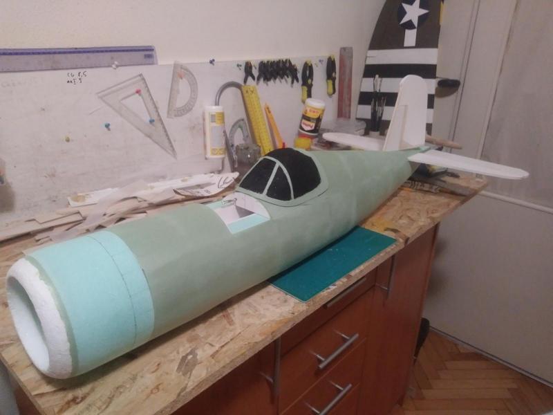

Dziś udało się wykonać osłonę silnika, jest progres :) w porównaniu z osloną p 47 tą udało się skleic w 4 godzinki inną metodą dużo szybciej i lżej, żaluzje oczywiscie bedą lekko uchylone, zmodyfikowałem troszkę mocowanie oslony do kadłuba ale magnesy będą łączyć obie części ze sobą.

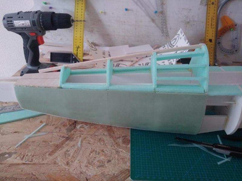

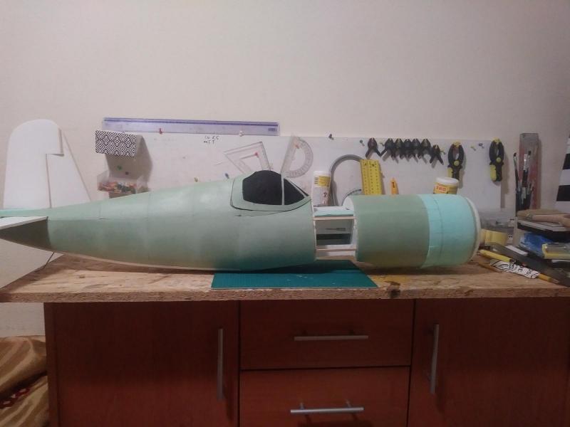

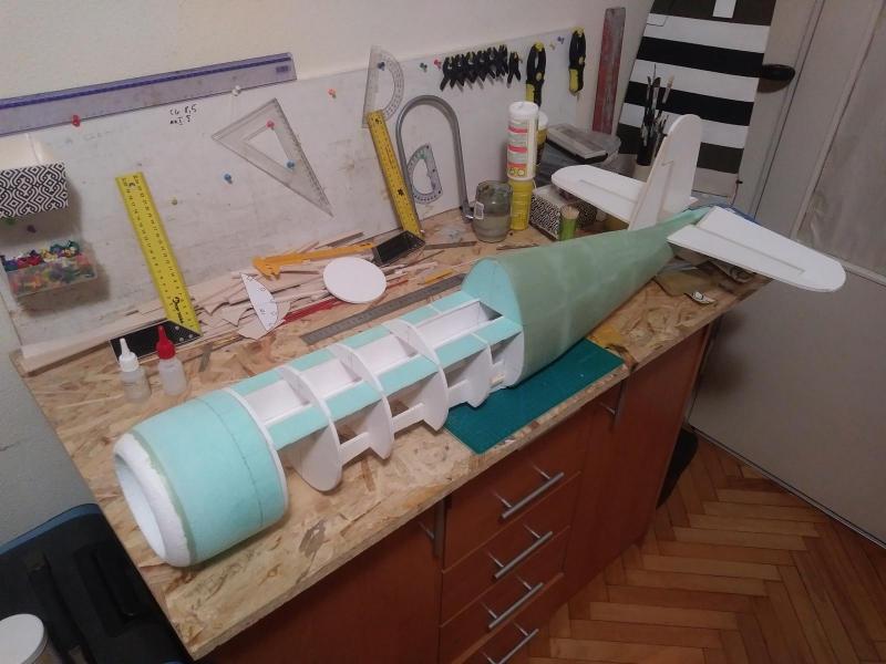

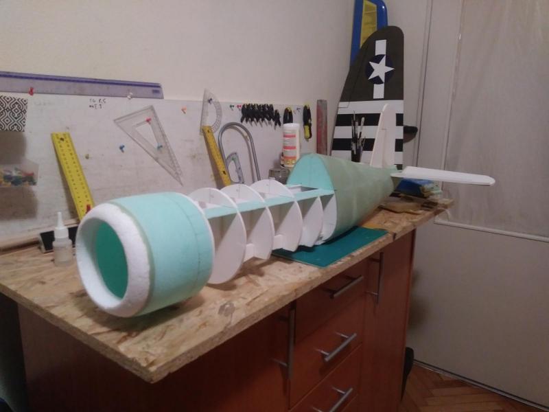

Dłubania przy kadłubie ciąg dalszy ale już bliżej końca, serwa i inne części zamówione także w między czasie okleiłem przód kadłuba poszyciem prawie, no i dorobiłem kabine pilota ,myślę ze przypomina troszkę oryginał, na planach miałem tylko rzut boczny dlatego musiałem podpatrzeć to tu to tam no i coś udało aie wystrugać.

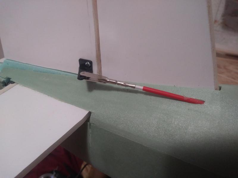

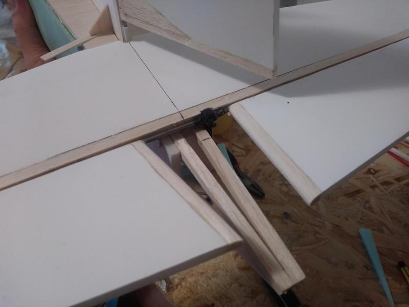

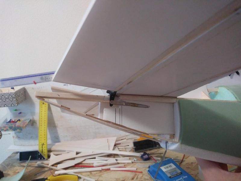

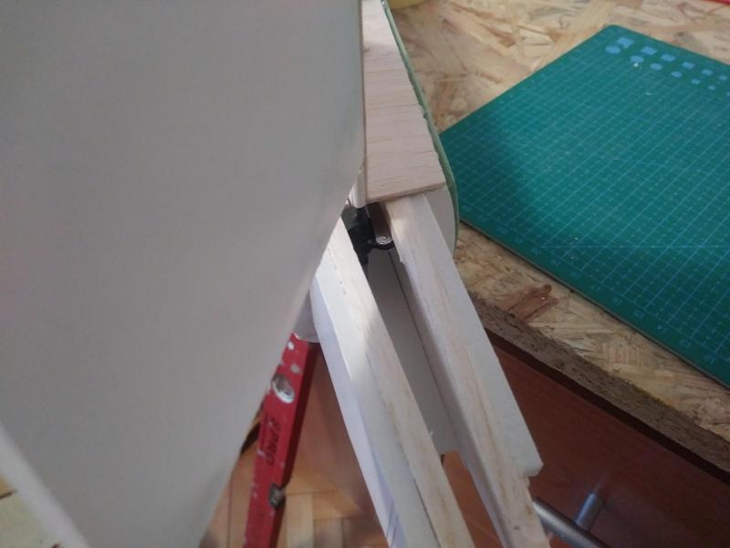

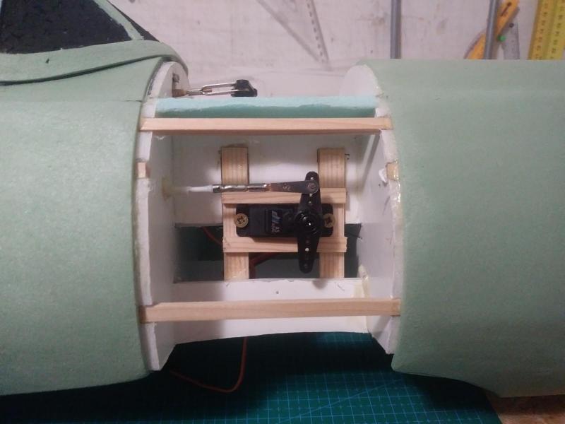

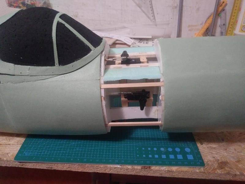

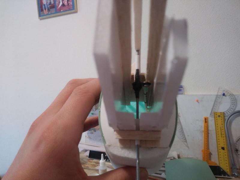

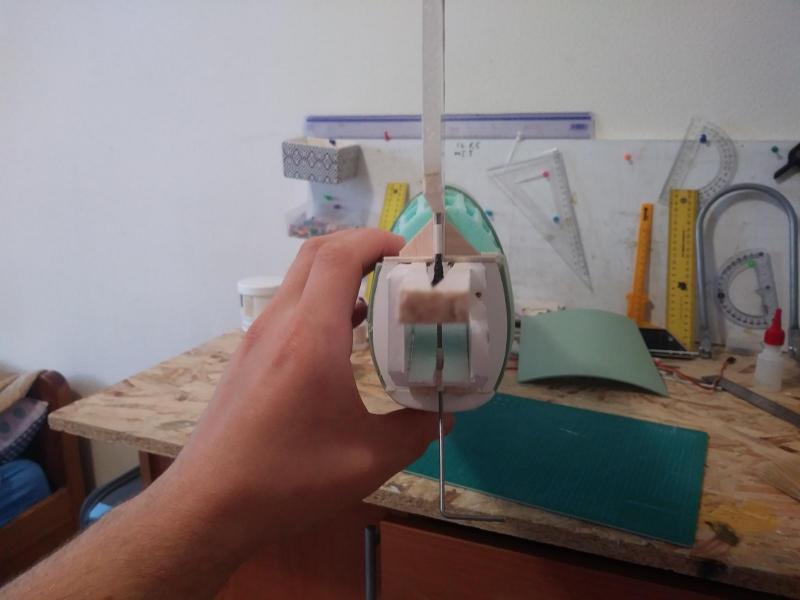

Cześć Panowie, tak ładnie szło a tu takie zeczy się zadziały.
Po zamocowaniu serwa steru kierunku i spięciu z sk okazało się ze moj patencik z zamocowaniem dziwigni okazał się niezbyt dobry :) przy podpieciu i sprawdzaniu serwa czy wszystko działa jak należy okazało się ze pomimo iż serwo sztywniutko trzyma, mogę sobie palcem powierzchnię sterową przesuwać w prawo i w lewo bez problemu :).
Tak oto wpadłem troszkę w konsternację i delikatne podenerwowanie bo co tu teraz zrobić jak juz wszystko zabudowane, ale spokojnie dalem jakoś przypadkiem radę, poprowadziłem drugi bowden wbijając przy sk i akurat calkiem przypadkiem wyszedł sobie zaraz pod pierwotnym bowdenie.
Kadłub został uratowany przed pruciem :)
Z sterem wysokości nie było takich problemów wszystko działa poprawnie.
