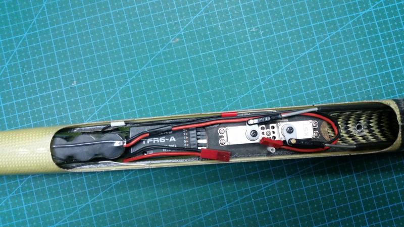

Shock Opublikowano 3 Grudnia 2019 Opublikowano 3 Grudnia 2019 A tam Kamil... Pokaż chłopakowi jakieś foto bo to bardziej przemawia do wyobraźni jak teoria Masz tu przykład rozmieszczenia w kadłubie serw, pakietu i odbiornika . 1
Daniel1978 Opublikowano 3 Grudnia 2019 Autor Opublikowano 3 Grudnia 2019 Doświadczenia z takim kadłubem nie miałem teraz będę pytał. Dzięki za zdjęcie jakoś z tego wybrnę. Mam nadzieję.
