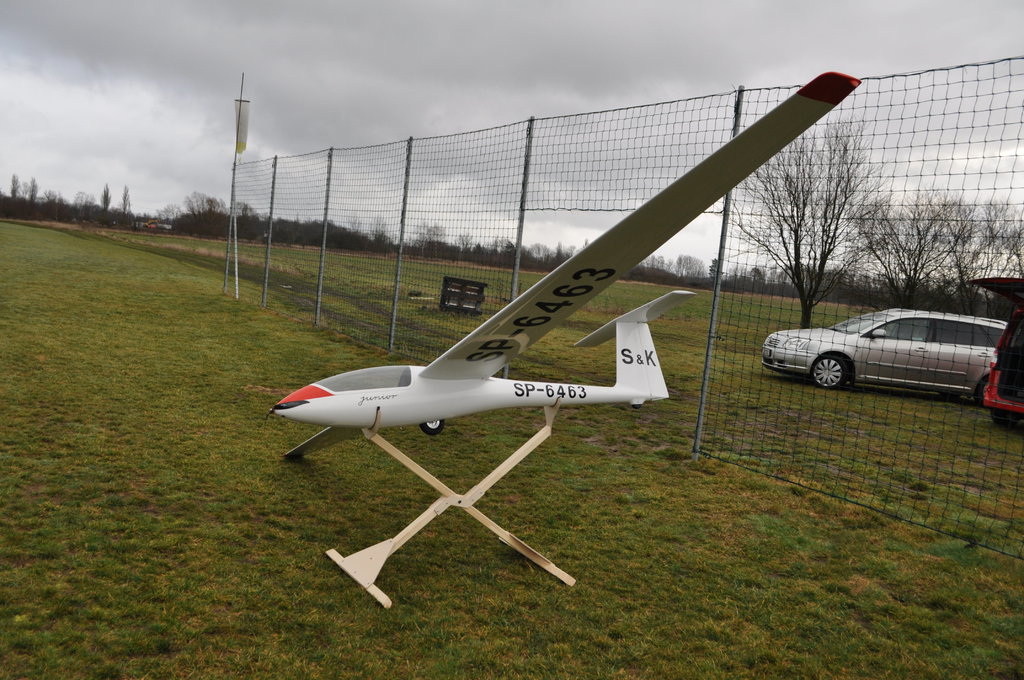

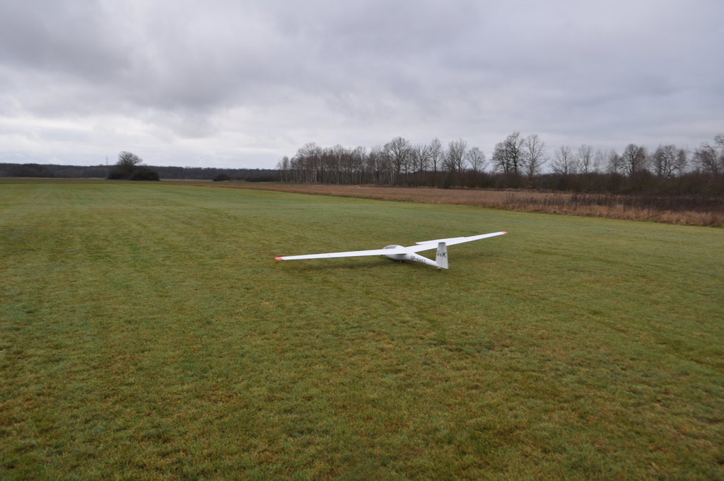

Miałczek Opublikowano 14 Stycznia 2020 Opublikowano 14 Stycznia 2020 Witam serdecznie na naszym lotnisku pojawił się model szybowca SZD 51Junior w skali 1:3 firmy S&K RC Scale Models
elpazo Opublikowano 14 Stycznia 2020 Opublikowano 14 Stycznia 2020 Gratulacje twórcom za piękną maszynę Jackowi już wcześniej gratulowałem. Jacek fajnie by się prezentował z waszym nowym holownikiem nie piszę celowo z jakim bo nie chcę wychodzić przed szereg i zabierać Wam tą przyjemność. No i parę danych byście napisali o tym ptaszku. Będzie cieszył zestaw na zlocie w Jeżowie i swoje dowiozę

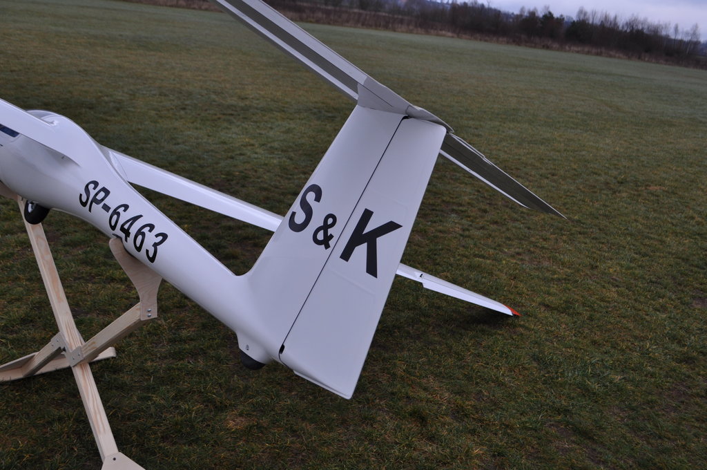

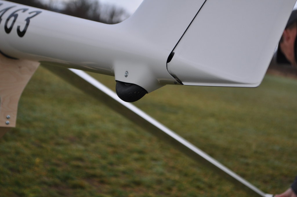

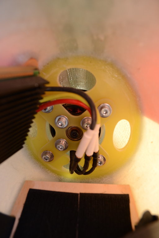

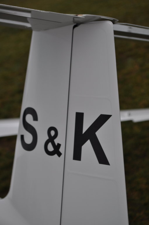

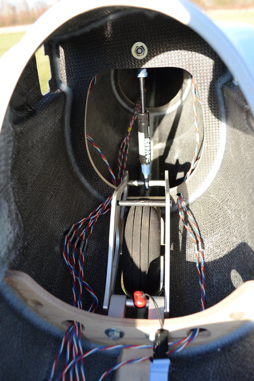

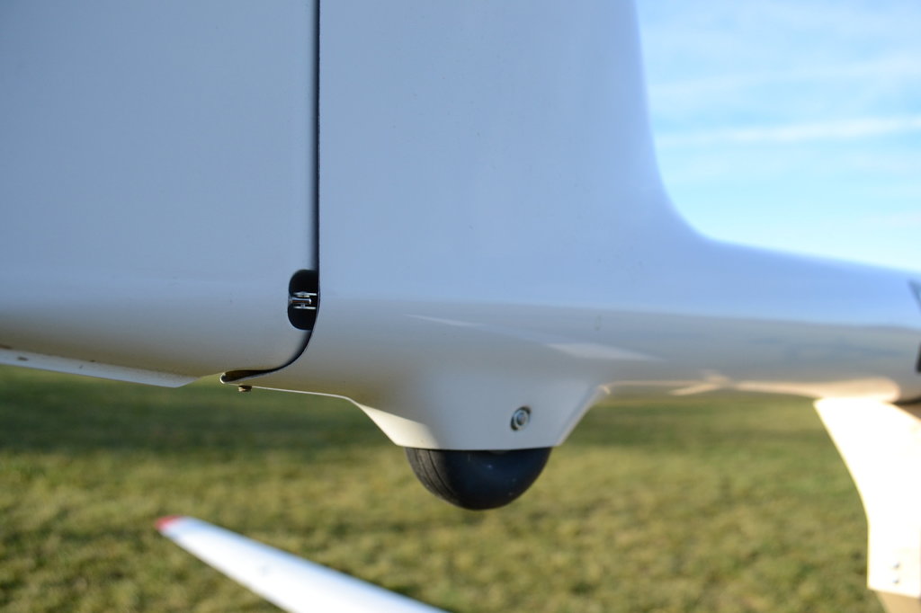

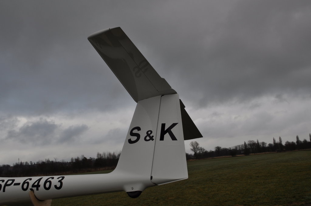

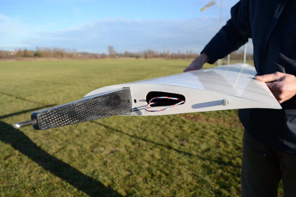

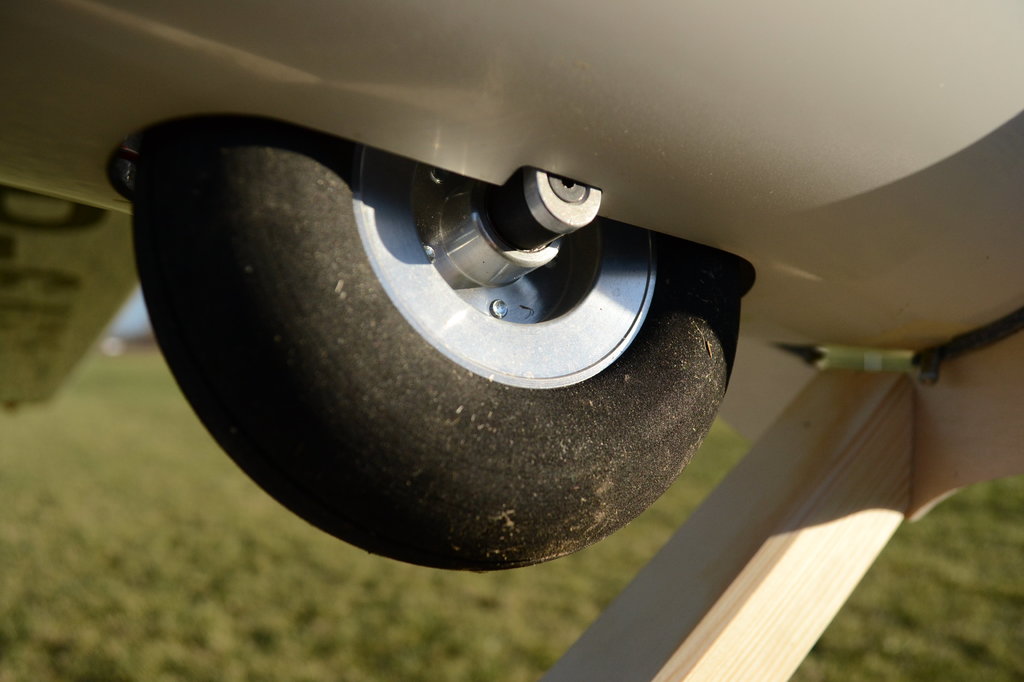

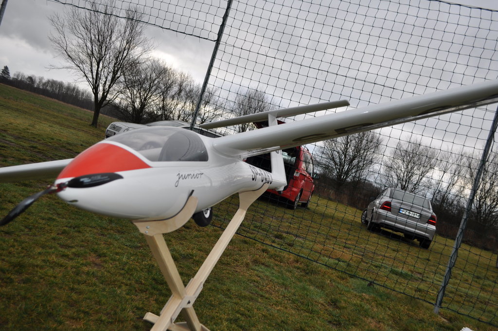

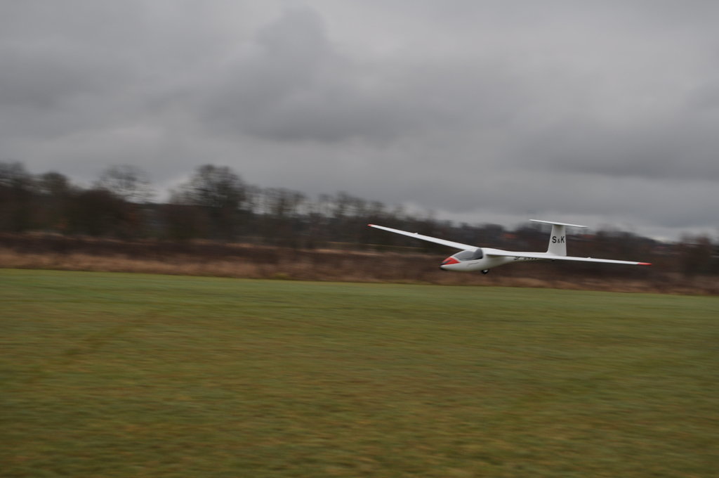

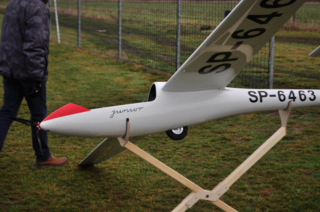

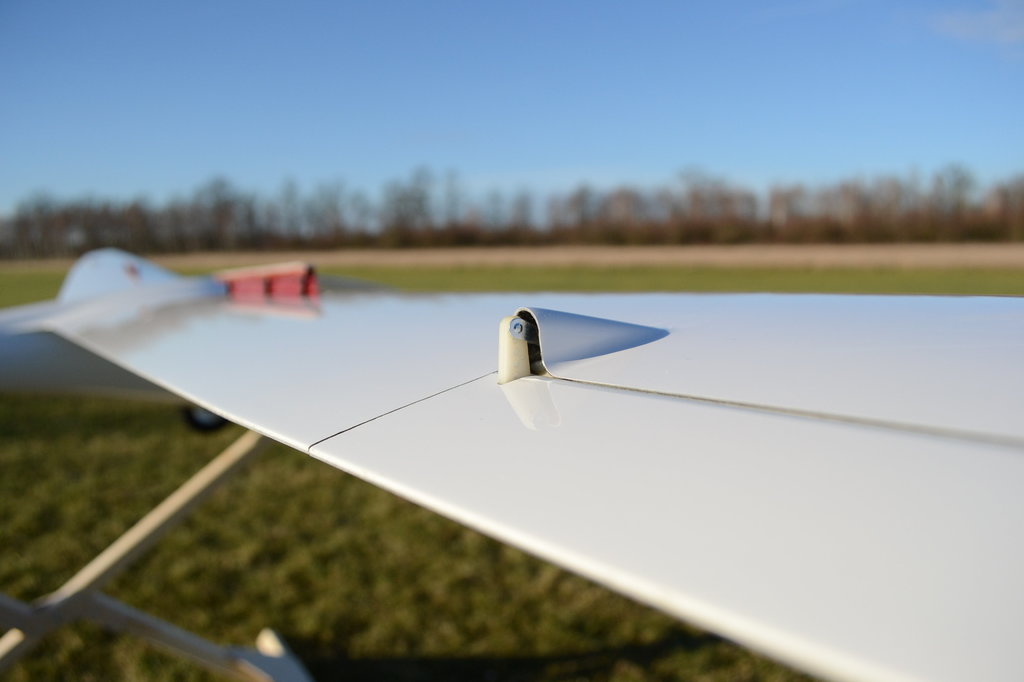

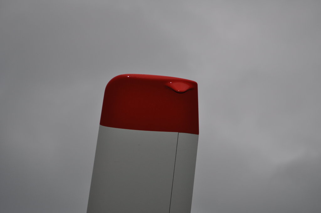

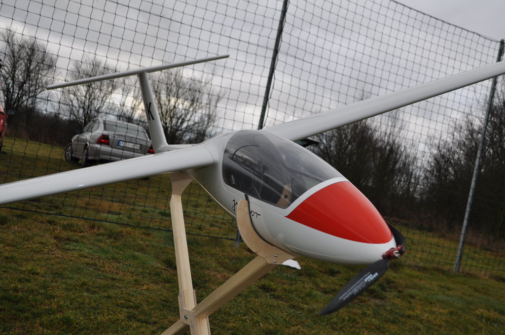

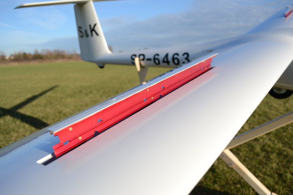

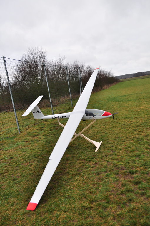

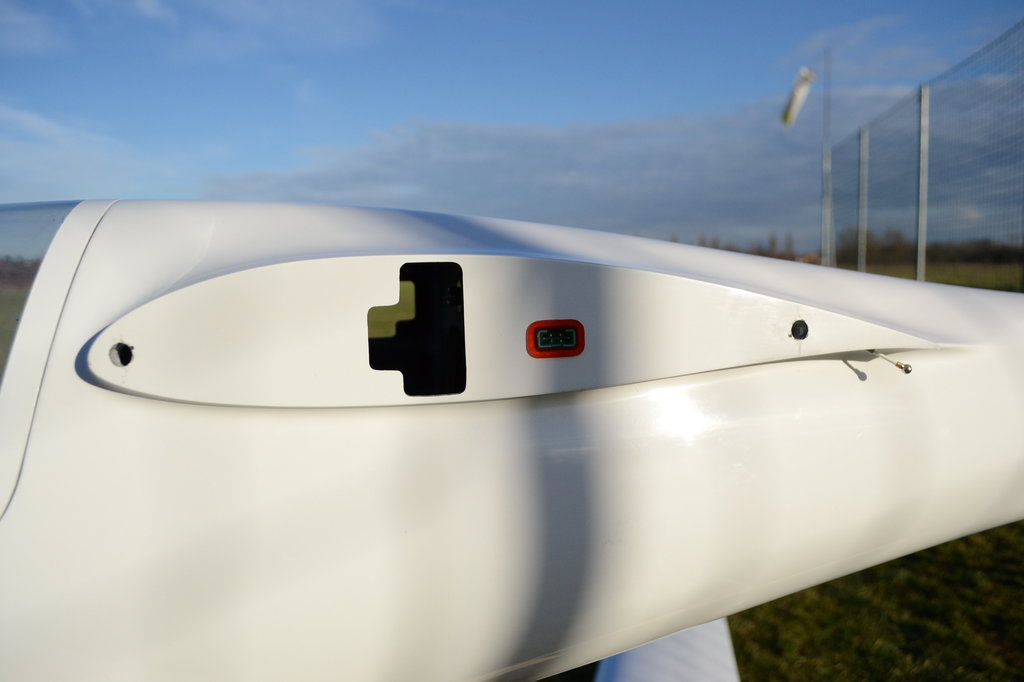

S&K RC Scale Models Opublikowano 16 Stycznia 2020 Opublikowano 16 Stycznia 2020 Witamy wszystkich modelarzy. Model został oracowany w programie 3D na podstawie planów fabrycznych. Podajemy dane techniczne modelu SZD 51 Junior: skala - 1:3 rozpiętość- 500 cm długość - 224,5 cm powierzchnia - 139,4 dm2 profil skrzydła - HQ/W-3/16 HQ/W-3/13 HQ/W-3,5/12 profil statecznika poziomego - HQ/A-0/12 masa z serwami i hamulcami (elektrycznymi) - 10,08 kg masa do lotu z napędem FES - 12,2 kg Konstrukcja modelu: kadłub - laminat szklano węglowy skrzydła, statecznik poziomy, ster kierunku - szkło, węgiel, herex ( Vacum ) A teraz parę zdjęć detali modelu: 1

silesia_system Opublikowano 17 Stycznia 2020 Opublikowano 17 Stycznia 2020 Bardzo ładna konstrukcja tylko czy masa tego modelu patrząc na użyte profile nie powinna być minimum 15kg ?. Proszę napiszcie jaki jest kąt zaklinowania skrzydło statecznik. Słaby ze mnie teoretyk ale takie wartości pomagają przewidzieć charakterystykę modelu Andrzeju takie czasy ale nie trzeba mieć Facebook’a by otworzyć link https://www.facebook.com/SKRCScale/ Pozdrawiam Paweł 1
samolocik Opublikowano 17 Stycznia 2020 Opublikowano 17 Stycznia 2020 Czasy są takie, że informacje o swoich usługach trzeba mieć tam, gdzie są klienci a nie tam gdzie jest najpopularniej ? Choć w sumie oprócz nr telefonu więcej informacji na FB niż w tym wątku nie znajdziemy. Mając stronę na FB to jakbyś miał stoisko w markecie. Nie od Ciebie zależy w jakich godzinach będzie otwarte i co możesz na nim mieć oraz zgłaszasz (automatem) kto Cię odwiedził i w jakim celu . Mając własną stronę na własnym serwerze to Ty w większej mierze decydujesz o wszystkim. Model piękny, lotnisko również GRATULACJE
S&K RC Scale Models Opublikowano 17 Stycznia 2020 Opublikowano 17 Stycznia 2020 Optymalna masa to ok13 kg, nie ma problemu dociążyć model do 15 kg. Kąt zaklinowania skrzydło statecznik 1,5 stopnia. W stateczniku poziomym jest gniazdo na statecznik pionowy - można dodawać podkładki do regulacji kąta.

S&K RC Scale Models Opublikowano 23 Lutego 2020 Opublikowano 23 Lutego 2020 Kokpit skończony, dodaliśmy zbiorniki balastowe z zaworami spustowymi i zmodernizowaliśmy łączenie kadłub-skrzydło. 4
