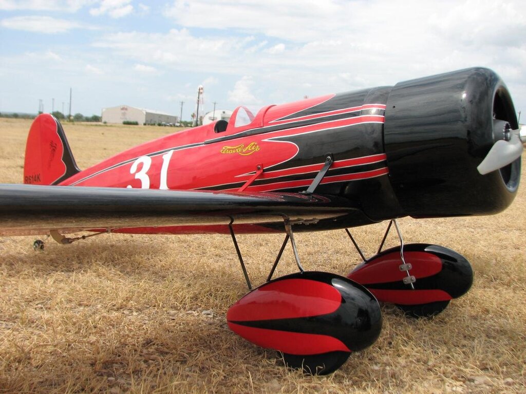

Lech Mirkiewicz Opublikowano 9 Stycznia 2021 Autor Opublikowano 9 Stycznia 2021 Dziękuję Marcinie za miłe słowa Co do malowania to pewnie przeoczyłeś zdjęcia z pierwszego postu. Model ma być pomalowany właśnie tak. Oczywiście literki i cyferki będą oznaczać rok budowy i numer kolejny mojego modelu. Nie mam doświadczenia w malowaniu foli , z kolei precyzyjne oklejanie na tych krzywiznach nie będzie łatwe więc zostawiam ten wybór wykończenia modelu na później Chwilę odpocznę i ruszę ponownie 1

Viper Opublikowano 10 Stycznia 2021 Opublikowano 10 Stycznia 2021 14 godzin temu, Lech Mirkiewicz napisał: Co do malowania to pewnie przeoczyłeś zdjęcia z pierwszego postu. Rzeczywiście, biję się w piersi A nie myślałeś, by odwrócić ten schemat, zamiast czarnego biały, a białe paski czarne? Mam wrażenie, że będzie lepiej widoczny w powietrzu, ale tak jak jest też fajnie
jarek996 Opublikowano 10 Stycznia 2021 Opublikowano 10 Stycznia 2021 6 godzin temu, Viper napisał: A nie myślałeś, by odwrócić ten schemat, zamiast czarnego biały, a białe paski czarne? Marcin , my jestesmy jednak w POLMAKIETACH ?
