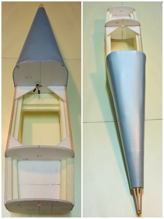

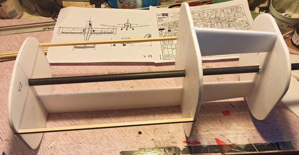

szirokez Opublikowano 27 Stycznia 2020 Opublikowano 27 Stycznia 2020 Po Wildze czas na Kolibra. Tak samo jak przy budowie Wilgi korzystam tylko z wydrukowanych na A4 planów i rzutów z neta. Wręgi wycięte i centralna część kadłuba zaczęta. Do ukończenia modelu sporo czasu ale już zastanawiam się które z malowań widocznych na zdjęciach wybrać ? Do czerwono- białego Kolibra z aeroklubu rzeszowskiego mam sentyment bo miałem okazję go pilotowć dzięki uprzejmości kolegi pilota. Jakiś spotter zrobił nam nawet zdjęcie jak kołowaliśmy na stojanke w aeroklubie częstochowskim. Niebiesko- biały na którym na co dzień szkolą się studenci z Politechniki Rzeszowskiej ma z kolei malowanie, które bardziej mi się podoba. No nic, czas pokaże co wybiorę. 2

szirokez Opublikowano 27 Stycznia 2020 Autor Opublikowano 27 Stycznia 2020 Duże jest fajne a pilotaż to sama przyjemność. Dużo wcześniej latałem mniejszymi ale tak powyżej 1.5 m zaczyna się inne latanie, takie dostojne, przypominające to duże lotnictwo i dające więcej frajdy. Oczywiście pod warunkiem że się nie przesadzi z obciążeniem powierzchni. No zaraziłem się po prostu.? 1 1

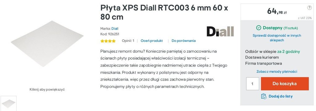

szirokez Opublikowano 28 Stycznia 2020 Autor Opublikowano 28 Stycznia 2020 Nowe odkrycie z Castoramy, obustronnie gładki materiał firmy Diall do ocieplenia ścian jak podaje etykieta. Nigdy nie miałem w ręku modelarskiego depronu ale to jest rewelacyjne, sztywne a za razem dość tolerancyjne na zginanie. Cena 64zł za paczkę
model Opublikowano 28 Stycznia 2020 Opublikowano 28 Stycznia 2020 Cześć trzymam kciuki za budowę co do pianki to pędzę do casto sprawdzić co i jak, skoro to Castorama sprzedaje to można bedzie raczej kupic na sztuki. Przyda się bo nie ukrywam też mam chęć na coś dużego ale taniego w budowie.
robertus Opublikowano 28 Stycznia 2020 Opublikowano 28 Stycznia 2020 Przy okazji, polecam piankę climapor 7mm. Też do ocieplania ścian od wewnątrz.

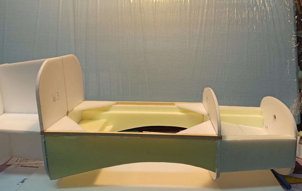

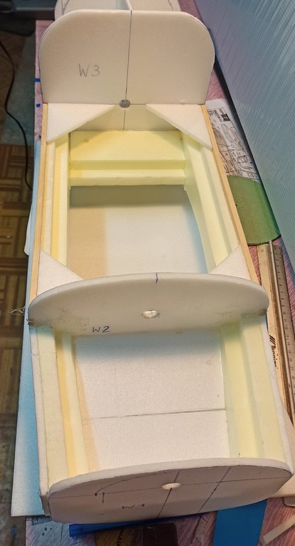

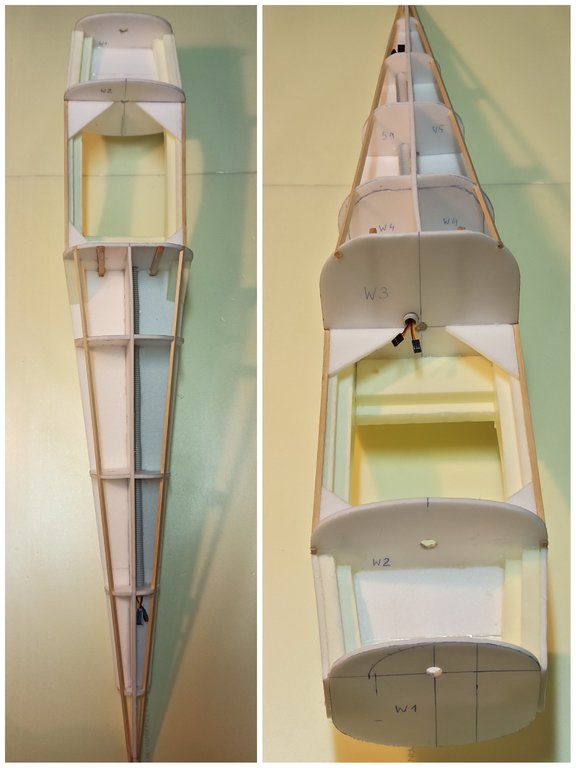

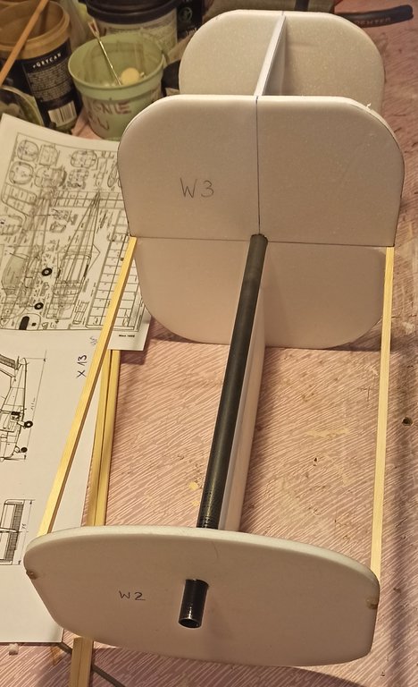

szirokez Opublikowano 28 Stycznia 2020 Autor Opublikowano 28 Stycznia 2020 Doklejone kolejne elementy szkieletu Kolibra. Mam te plany na A4 , o których pisał Wiktor i trochę z nich korzystam. Trochę bo są pod spalinę a ja i tak zawsze robię po swojemu. Najważniejsze że są tam wręgi to połowa sukcesu. 1

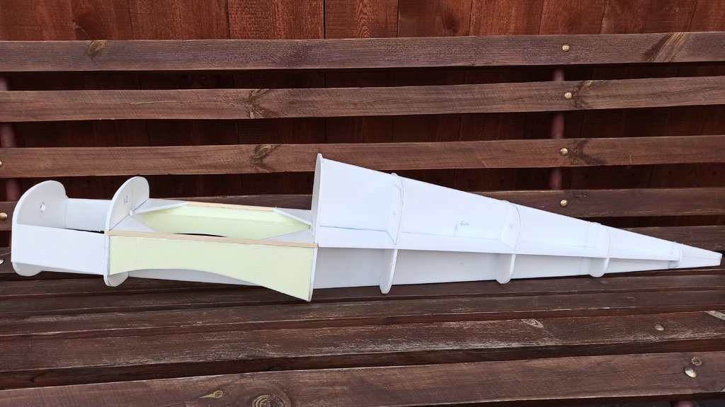

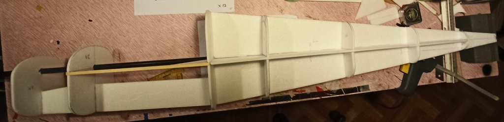

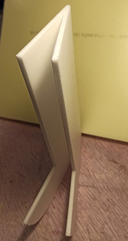

szirokez Opublikowano 1 Lutego 2020 Autor Opublikowano 1 Lutego 2020 Klejenia ciąg dalszy, łoże skrzydeł i usztywnienia ze sturoduru trafiły na swoje miejsce.

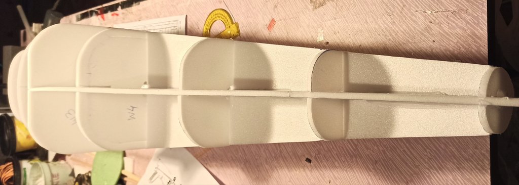

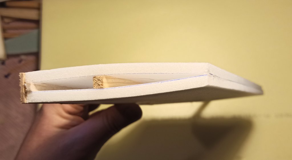

szirokez Opublikowano 8 Lutego 2020 Autor Opublikowano 8 Lutego 2020 Jedziemy dalej z budową. Doszły kolejne styrodurowe wzmocnienia i listewki oraz przewody do serw. Wszystko to zostało pokryte podkładem pod panele o grubości ok 2,5 mm.

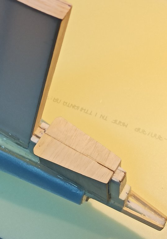

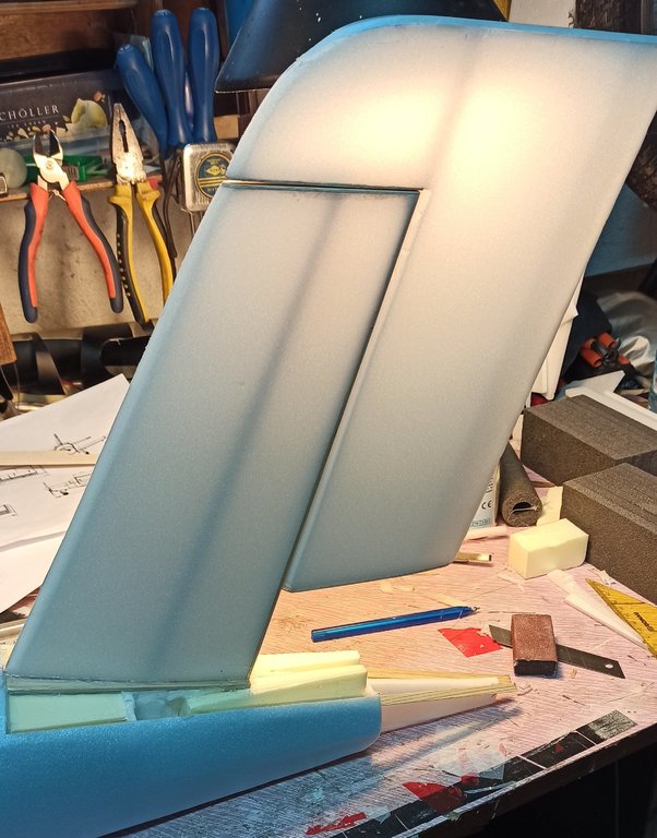

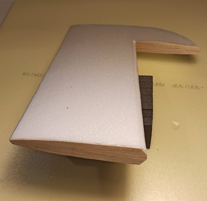

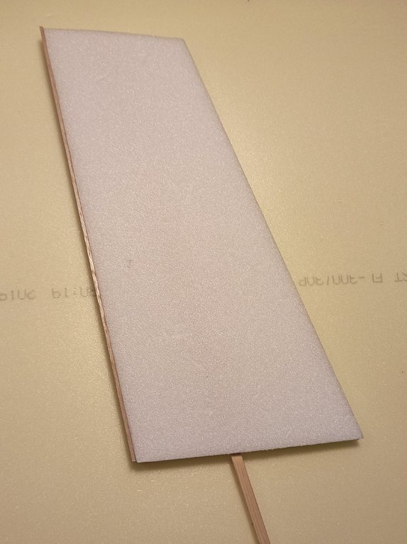

szirokez Opublikowano 15 Lutego 2020 Autor Opublikowano 15 Lutego 2020 Prace nad Kolibrem idą do przodu. Przyszła kolej na usterzenie pionowe.

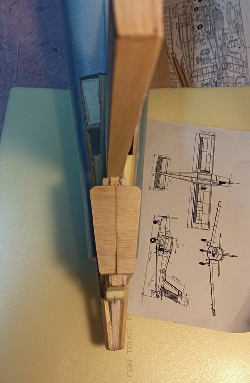

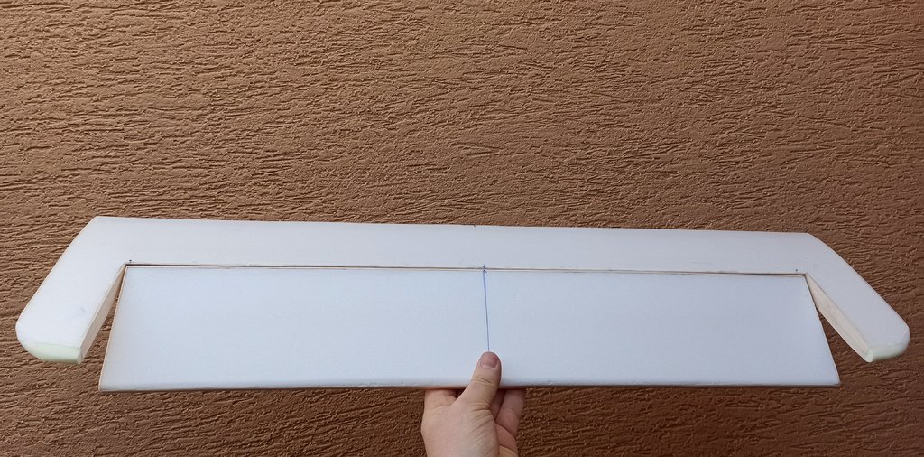

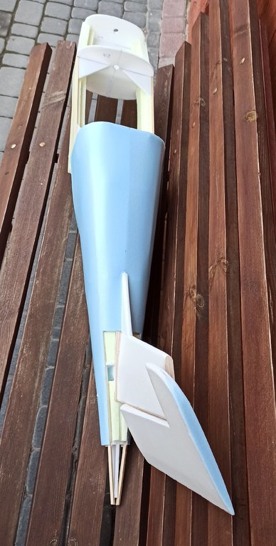

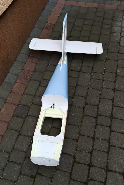

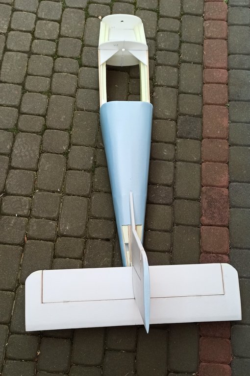

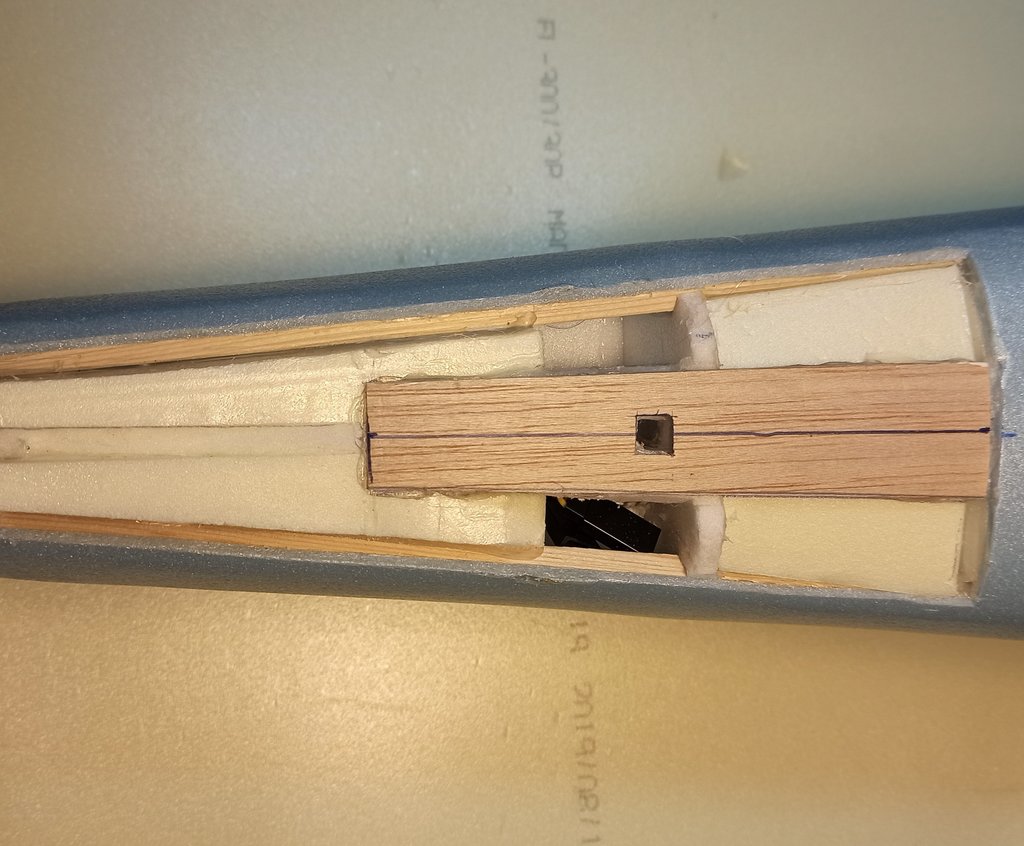

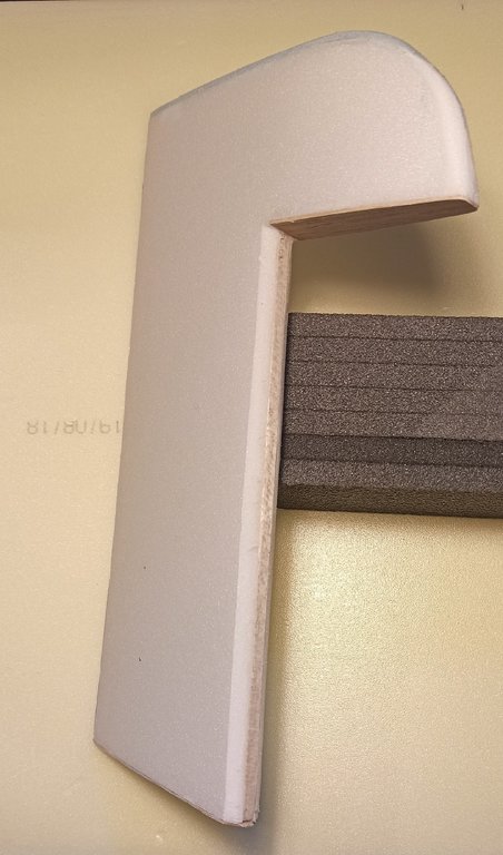

szirokez Opublikowano 22 Lutego 2020 Autor Opublikowano 22 Lutego 2020 Kolejne kroki w budowie Kolibra poczynione. Wykonałem usterzenie poziomie oraz łoże do którego będzie przymocowane.

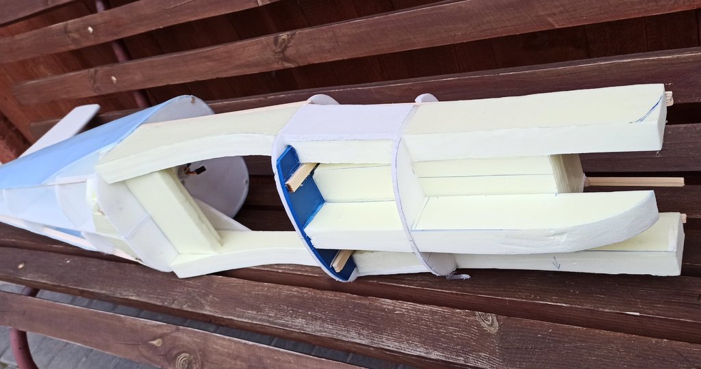

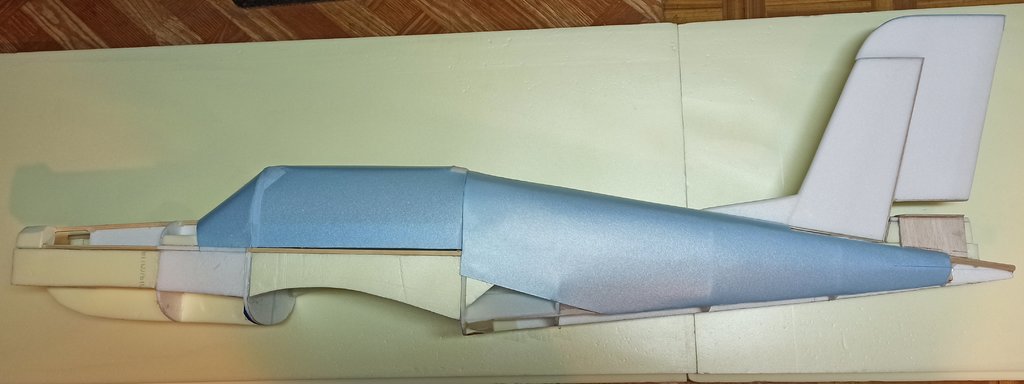

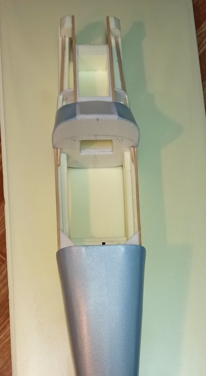

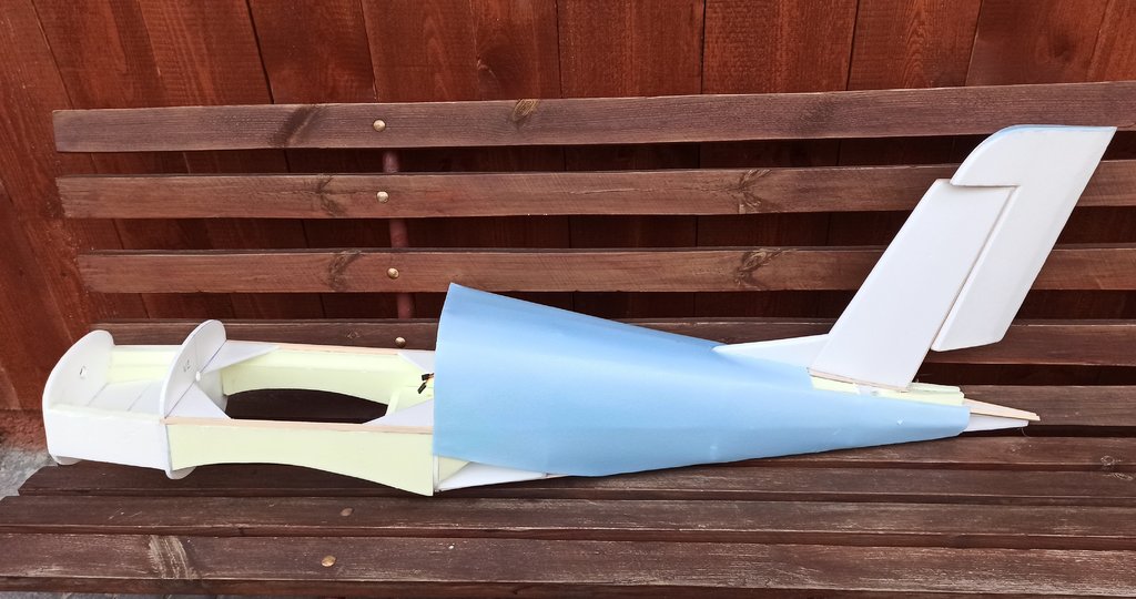

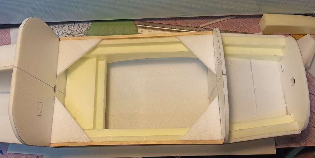

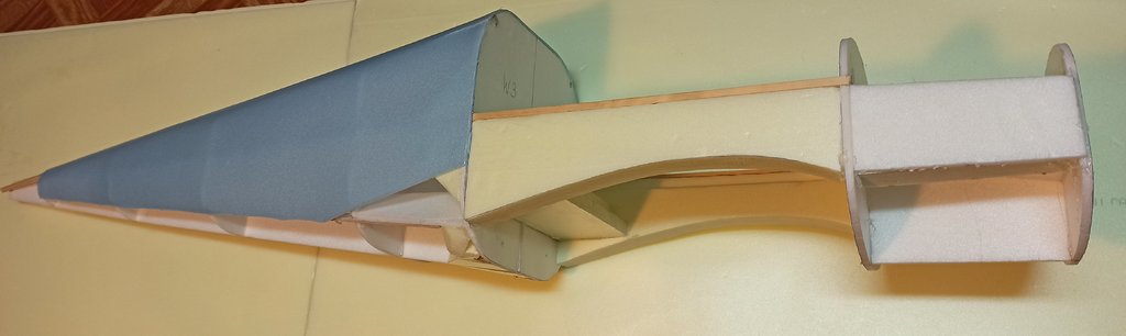

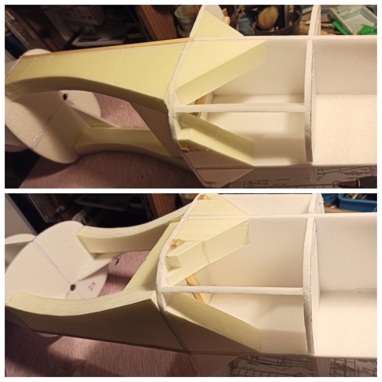

szirokez Opublikowano 29 Lutego 2020 Autor Opublikowano 29 Lutego 2020 Czas na prace w przedniej i środkowej części kadłuba. Powstał kształt osłony kabiny, miejsce na pakiet oraz od spodu styrodurowe wzmocnienia. Powoli wyłania się sylwetka Kolibra.

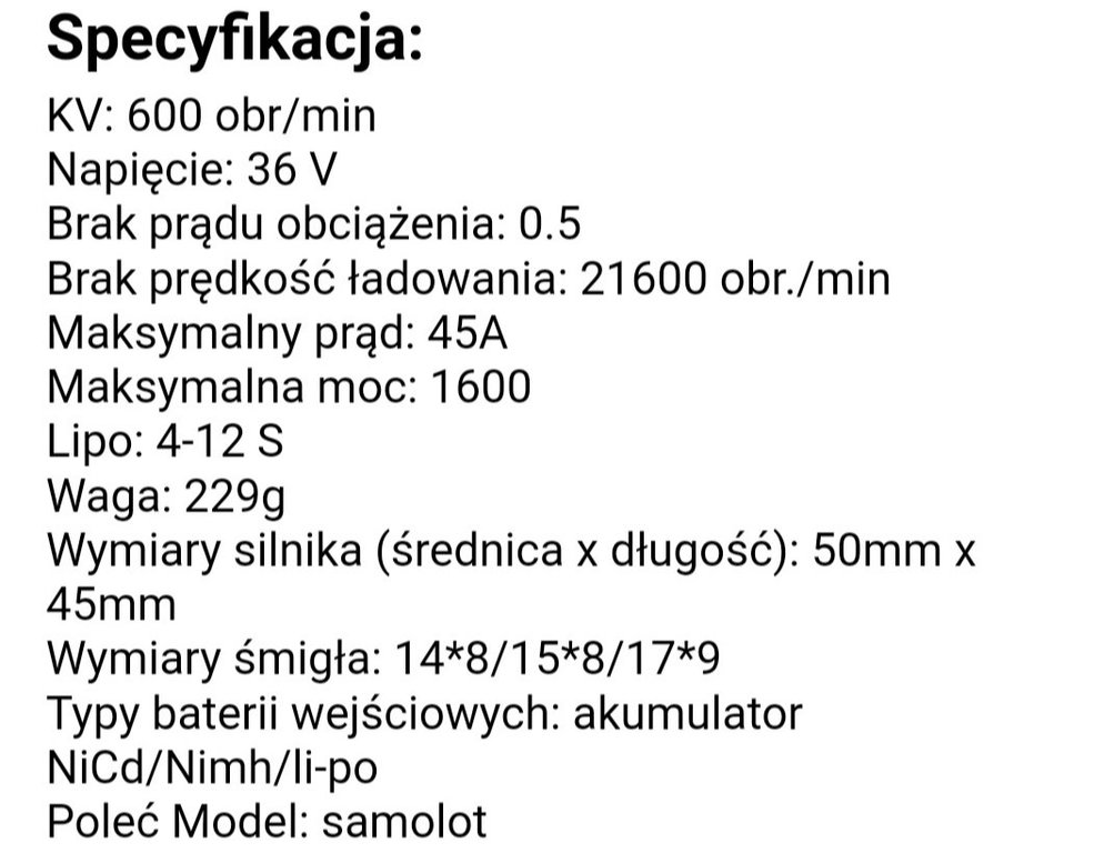

Agapit Opublikowano 1 Marca 2020 Opublikowano 1 Marca 2020 W dniu 28.01.2020 o 07:22, szirokez napisał: Nowe odkrycie z Castoramy, obustronnie gładki materiał firmy Diall do ocieplenia ścian jak podaje etykieta. Nigdy nie miałem w ręku modelarskiego depronu ale to jest rewelacyjne, sztywne a za razem dość tolerancyjne na zginanie. Cena 64zł za paczkę Witam ! , czy chodzi o ten materiał ? Fajnie Ci to idzie. W jaką masę startową celujesz i jaki napęd zamierzasz zastosować ?

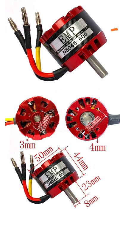

szirokez Opublikowano 1 Marca 2020 Autor Opublikowano 1 Marca 2020 Tak, to jeden z materiałów którego używam do budowy. Generalnie używam wszystkiego co uznam za stosowne co widać w konstrukcji modelu byle lekko wyszło ?. Obecnie waga kadłuba i usterzenia to 800 g a celuję w 4 kg. Jako napęd posłużyć ma silnik z aliexpres jak na foto.
