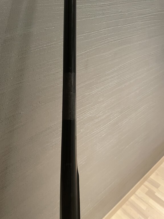

cZyNo Opublikowano 7 Stycznia 2021 Autor Opublikowano 7 Stycznia 2021 kadłub nawet sie zlepił i wygląda że był by gotów do używania bez ruszania zewnętrznej powłoki. Ale dla przyzwoitości zrobię toto. Ba - jak naprawiać to ja wiem. Ale nie lubię ? W tym przypadku radze sobie bez łapania CA (i w wielu innych). Do centrowania zrobiłem sobie "formę". Tu kadłub był pęknięty całkowicie (to idealna sprawa do naprawy ?), więc w środek wkleiłem sobie sprytnie spreparowaną i ciasno spasowaną rurę w kształcie kadłuba z 3 warstewek węgielka 160 (chyba że ze 4 lub z jakiegoś pomieszania tkaniny 160 z wysokomodułową- już nie pamiętam ). Na zewnątrz sfazuje i dam trochę rowingu i ze 3 stopnie tkaninki węglowej. Potem wystarczy stosownie zawinąć - i z zasady właściwie nie trzeba malować, bo całkiem ładnie wygląda. A do tego pięknie sie błyszczy. No chyba że mnie poniesie. To poszifuje i pomaluje Kadłub jeszcze nigdy mi nie pekł w miejscu którym go tak naprawiłem...tylko jak coś to w innym ?
cZyNo Opublikowano 7 Stycznia 2021 Autor Opublikowano 7 Stycznia 2021 po pomiarach, kadłub wydaje sie idealnie prosty - w każdą stronę ?

cZyNo Opublikowano 10 Stycznia 2021 Autor Opublikowano 10 Stycznia 2021 I z grubsza sie zlepiło. Pozostało pytanie - czy zostać wielkim estetą i artystą malarzem czy nie

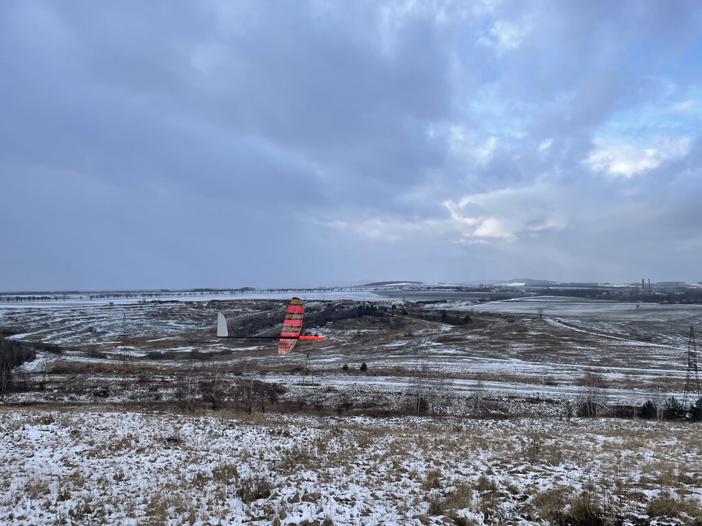

cZyNo Opublikowano 13 Stycznia 2021 Autor Opublikowano 13 Stycznia 2021 Niestety, po zastosowaniu sie do nowych przepisów, modele latają nie gorzej niż poprzednio ? Te na zboczu również ? tak patrze na to zdjęcie i mam nieodparte wrażenie że większość latających z tej wysokości tylko ląduje A ja sobie latam i latam - nisko i tylko czasami wolno. Zdjęcie oczywiście robione lewą ręką, bo prawą model sterowałem
