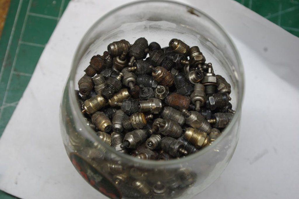

AndrzejC Opublikowano 5 Marca 2020 Opublikowano 5 Marca 2020 No niech Ci będzie? Tylko jak przerobisz tyle świec co na zdjęciu w jakieś cirka 6-7 lat (bo jakoś wtedy zacząłem wrzucać te świece do kufelka), to wtedy będziesz wiedział, że luźny gwint na głowicy nie jest jednak wskazany i lepiej jak jest dobrze spasowany. I przeważnie na początku jest, tylko później jakimś cudem luźniejszy się robi, i wtedy żadne uszczelnienia nie pomagają ☹️. A.C.
Paweł Prauss Opublikowano 5 Marca 2020 Opublikowano 5 Marca 2020 Możesz mi uwierzyć, że mam podobny przerób... u mnie 1 lot = 1 świeca spalona....a lot trwa 20 sekund. Rocznie to ok 100 się zużywa. Że o głowiczkach nie wspomnę...

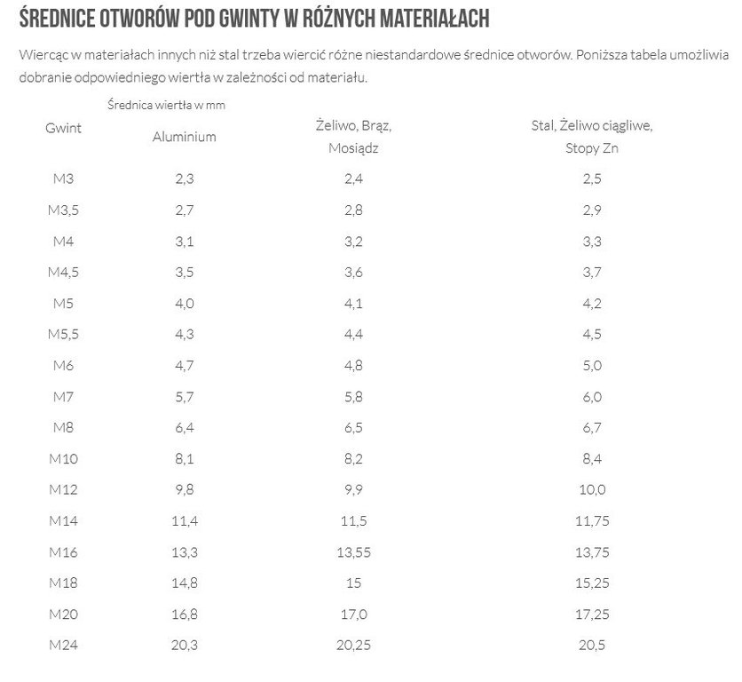

RomanJ4 Opublikowano 6 Marca 2020 Opublikowano 6 Marca 2020 Cytat Ja odkąd pamiętam przy stosowaniu gwintu 1/4x32 używam wiertła 5,1mm w ostateczności 5,2 mm i zawsze było dobrze. Poniekąd masz rację, tabele i kalkulatory podają z zasady parametry dla stali. https://www.fanar.pl/wp-content/uploads/oferta/18/Catalogue_No18_chapter11-info-pl.pdf Praktycznie przy tak małych naddatkach nawet jeśli otwór jest zbyt ciasny, to ostry gwintownik sobie poradzi ścinając nadmiar materiału. Ale nie należy też zapominać, że w zależności od gwintowanego materiału gwint mniej lub więcej "puchnie" w czasie nacinania, stąd różne średnice otworów dla różnych materiałów dla tej samej średnicy gwintu - patrz tabela poniżej. źródło - https://www.ebmia.pl/wiedza/porady/narzedzia-porady/jak-dobrac-wiertlo-pod-gwint/ (bardzo pomocny spis dla szukających informacji) Jak widać przy metalach kolorowych trzeba odpowiednio zmniejszyć średnicę otworu, zwłaszcza dla dla małych i bardzo małych skoków (przy dużych "grubych" skokach to mniej istotne dla wytrzymałości), jak widać nawet dla malutkiego M3 różnice średnic mogą dochodzić do 0,2mm... Kolega Andrzej ma rację co do jednego - wytrzymałości gwintu . W zbyt dużym otworze natniemy zarys niepełny, którego wytrzymałość na ścinanie będzie dużo mniejsza (grozi zerwaniem, zwłaszcza przy wkręcaniu, lub "wypluciem" świecy w trakcie pracy), też oczywiście szczelność takiego połączenia będzie upośledzona(wystarczy zdjąć uszczelkę by porównać oba warianty), choć nawet pełny zarys nie gwarantuje szczelności (stąd stosowanie podkładek - poza specjalnymi typami gwintów "szczelnych"). Ale kolega Paweł ma rację w tym, że jeśli mimo niepełnego zarysu gwint będzie na tyle wytrzymały by dało się skutecznie dociągnąć uszczelkę, to nie będzie miało to praktycznie znaczenia dla szczelności połączenia...
