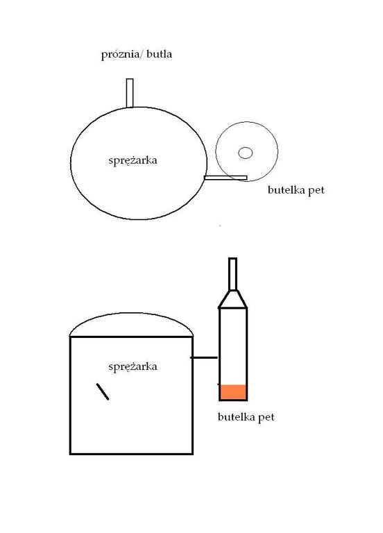

latacz Opublikowano 14 Marca 2020 Opublikowano 14 Marca 2020 przez żaden długi wydmuch olej nie wraca do typowej sprężarki lodówkowej. można zrobić pułapkę -wydmuch do plastikowej butelki 0,3 litra -u góry otwarte po korku ewentualnie jeszcze kominek z kawałka węża.. ryrka ze sprężarki ma wchodzic około 1/3 wys do butelki -po stycznej do obwodu. Wydmuchiwany olej zbiera się w butelce -od czasu do czasu należy wessać go z powrotem na krótko węzykiem wprost do sprężarki.

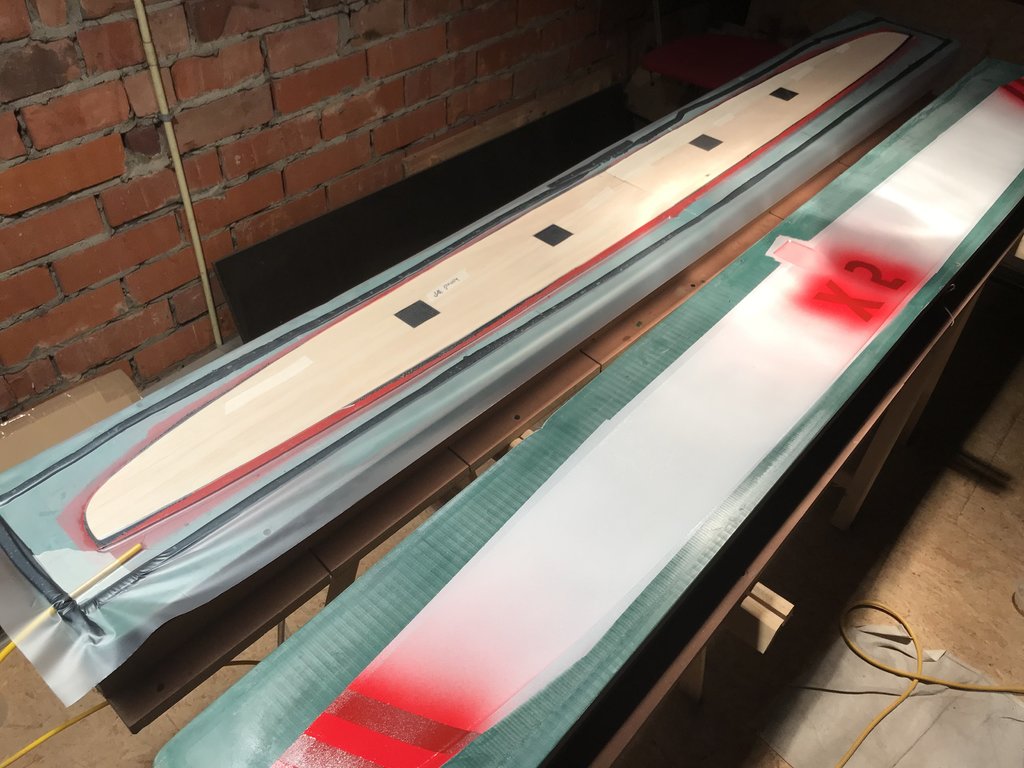

wojtek-a Opublikowano 14 Marca 2020 Opublikowano 14 Marca 2020 Uzywalem workow na smieci do malych elementow, ale lepiej cos grubszego i przezroczystego. Nie mozna tez przesadzic z gruboscia foli bo sie robia dziwne rzeczy... Co do uszczelnienia wezyka, to sa specjalne koncowki ale sprawdza sie patent ze zdjecia. Najczesciej tak robilem. Uszczelnienie siliconem. Tu akurat zastosowalem specjalna tasme. Cos zw rodzaju samoprzylepnej tasmy o konsystencji gestej smoly. Super sprawa!
Konrad_P Opublikowano 14 Marca 2020 Opublikowano 14 Marca 2020 2 minuty temu, wojtek-a napisał: Tu akurat zastosowalem specjalna tasme. Cos zw rodzaju samoprzylepnej tasmy o konsystencji gestej smoly. Super sprawa! Wojtek ale takie ekscesy to przy półprofesjonalne lub profesjonalnej produkcji elementów. Taśma po naszemu nazywa się butylowa i potwierdzam jest rewelacyjna. Tyle, że kosztuje x razy więcej niż zwykły pospolity akryl. Na jeden czy dwa elementy nie ma co się szarpać na taką taśmę.
