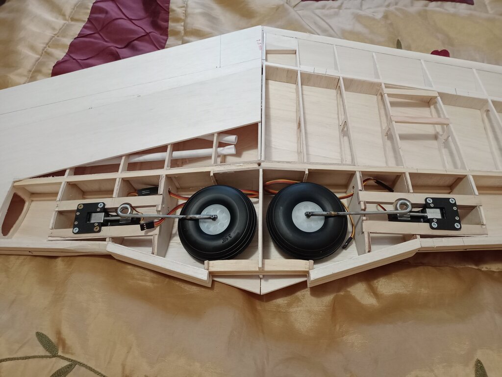

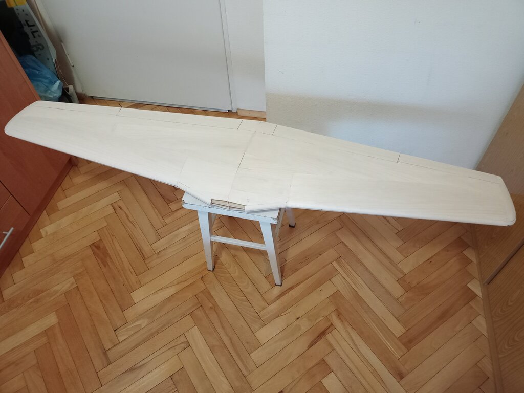

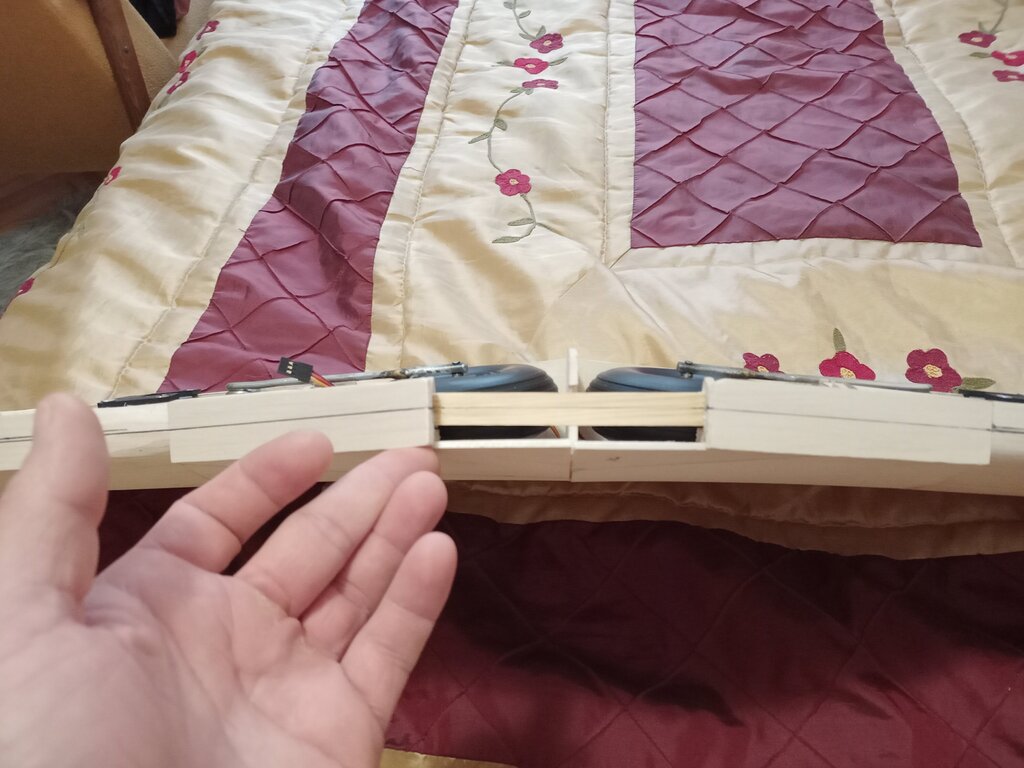

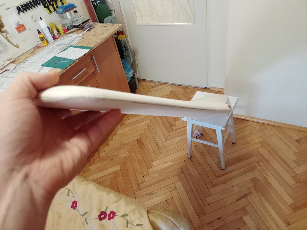

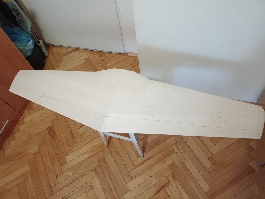

model Opublikowano 9 Sierpnia 2021 Autor Opublikowano 9 Sierpnia 2021 Mocowanie podwozia skończone, reszta poszycia przyklejona dwie godzinki szlifowania i gotowe waga samego skrzydła przed wycinaniem lotek i klap 609 g nie wiem dużo czy mało ? Na dzień dzisiejszy jedna klapla zrobiona, jak zrobię resztę wrzucę fotki. 3 1
model Opublikowano 10 Sierpnia 2021 Autor Opublikowano 10 Sierpnia 2021 No nie ukrywam mnie też się podoba ? a najlepsze z tego wszystkiego dwie godzinki szlifowania - pełny relaksik. 1

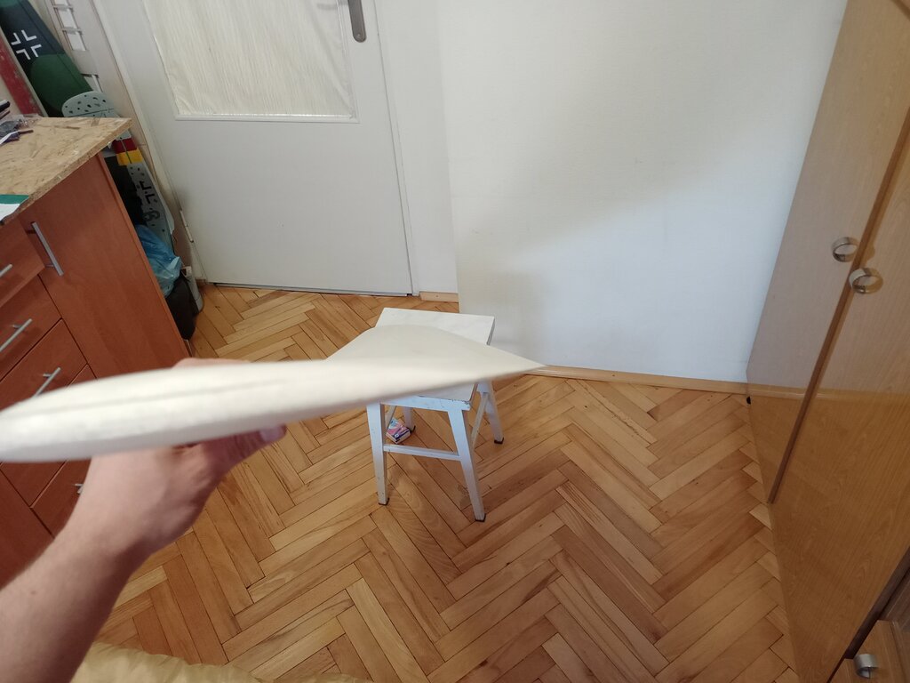

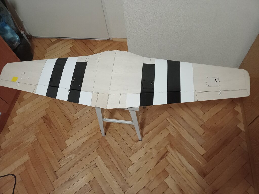

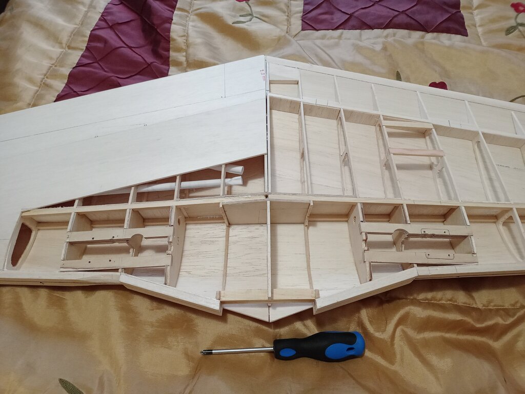

model Opublikowano 13 Sierpnia 2021 Autor Opublikowano 13 Sierpnia 2021 Lotki , klapy wycięte, zacząłem wycinać gniazda i klapki na serwa sklejka 1.5 mm na to jeszcze balsa i szlifowano do odpowiedniej grubości 2

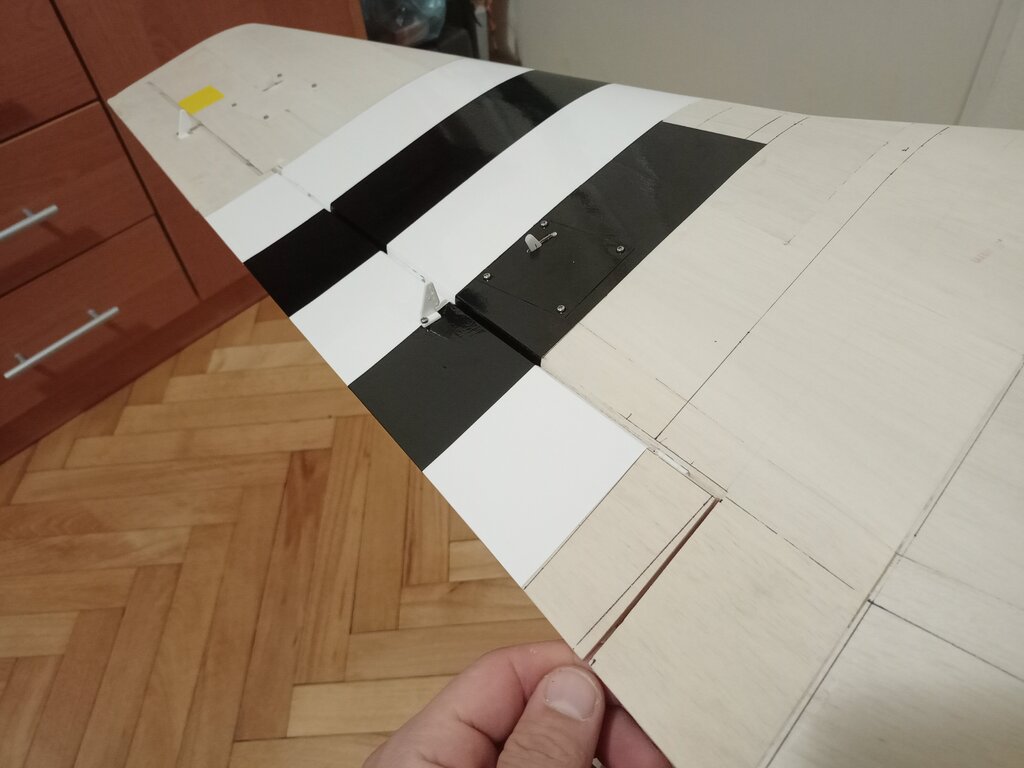

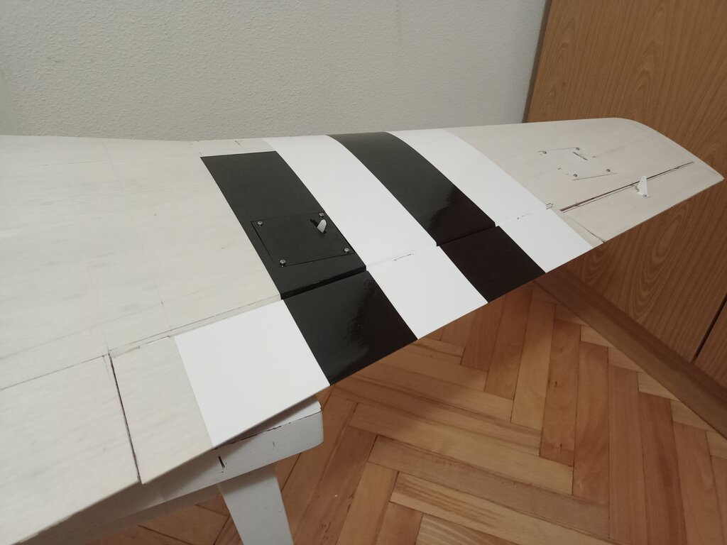

Ta odpowiedź cieszy się zainteresowaniem. model Opublikowano 24 Sierpnia 2021 Autor Ta odpowiedź cieszy się zainteresowaniem. Opublikowano 24 Sierpnia 2021 No więc tak co do pokrycia to zdecydowałem się na folię ? Wyciągnąłem to co kiedyś zostało z dromadera i przypomniałem sobie dziś oklejanie balsy folią. Malowanie też już wybrane. 4 1

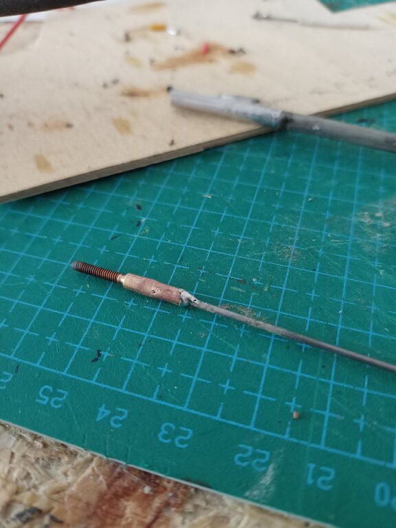

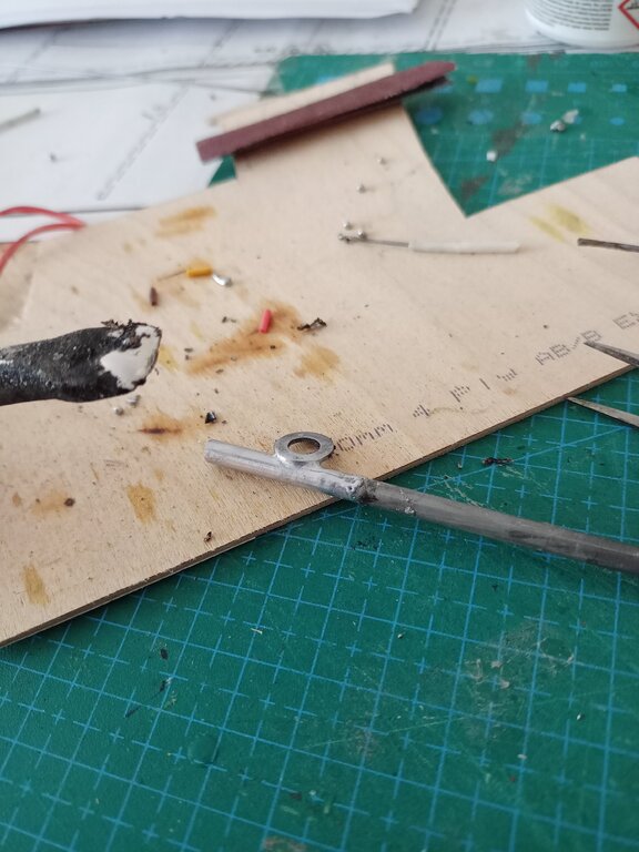

model Opublikowano 30 Sierpnia 2021 Autor Opublikowano 30 Sierpnia 2021 Panowie małe pytanko, jakiej pasty do lutowania muszę użyć żeby cyna chciała się połączyć z drutem stalowym (1,2mm) ,,polutowałem" sobie popychacze serwo-lotka,klapa z końcówkami bowdena te mosiężne, i do środka w otworek drut z wygiętym zygzaczkiem, otwór wypełniłem cyną plus pasta do lutowania. I tak cyna z końcówką bowdena świetnie się połączyła ale za cholerę nie chce się przykleić do drutu stalowego ( to połączenie które zlutowałem trzyma bardzo mocno ale wiem że cyna nie trzyma się samego drutu w środku końcówki bowdena) jakiej pasty czy kalafoni muszę użyć żeby cyna mogła złapać się stali ???
mirolek Opublikowano 30 Sierpnia 2021 Opublikowano 30 Sierpnia 2021 Na kalafonię powinno dać się to zlutować ale pręt stalowy musi być przeszlifowany papierem ściernym. Grubsze pręty stalowe lutować można na kwasie ale cienkie łapią na kalafonie, warunek jeden stal musi być dobrze rozgrzana dlatego lepsza kolba niż pistolet. ms

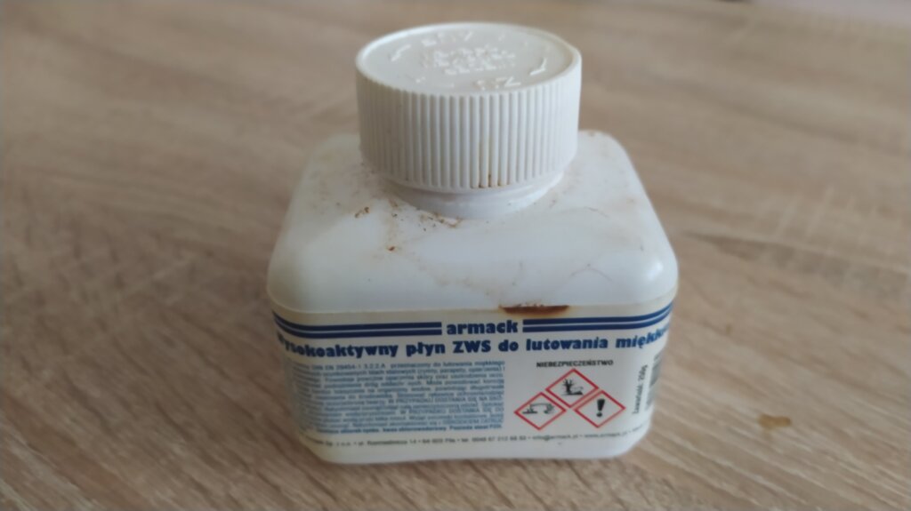

FockeWulf Opublikowano 30 Sierpnia 2021 Opublikowano 30 Sierpnia 2021 Ja takie rzeczy lutuje na kwas - trawie końcówkę popychacza w fiolce i potem się świetnie lutuje.
model Opublikowano 30 Sierpnia 2021 Autor Opublikowano 30 Sierpnia 2021 2 minuty temu, mirolek napisał: Na kalafonię powinno dać się to zlutować ale pręt stalowy musi być przeszlifowany papierem ściernym. Grubsze pręty stalowe lutować można na kwasie ale cienkie łapią na kalafonie, warunek jeden stal musi być dobrze rozgrzana dlatego lepsza kolba niż pistolet. ms Na kalafonie właśnie próbowałem ,pręt rozgrzany przeszlifowany, podgrzewałem sobie palnikiem nie kolbą i niestety cyna nie chce zostać na drucie ? 3 minuty temu, FockeWulf napisał: Ja takie rzeczy lutuje na kwas - trawie końcówkę popychacza w fiolce i potem się świetnie lutuje. Czyli muszę nabyć kwas do lutowania czy jakaś specjalistyczna pastę???
JacekCichy Opublikowano 30 Sierpnia 2021 Opublikowano 30 Sierpnia 2021 Hmm dziwne to co piszesz ja lutowalem zwykla cyna z kalafonia 3mm druty stalowe hartowane i nie bylo problemu. Calosc oczywiscie byla owinieta cienka konturówką( taki drucik w szpulce stalowy co to sie wygina jak chcesz) jeszcze przed lutowaniem.
FockeWulf Opublikowano 30 Sierpnia 2021 Opublikowano 30 Sierpnia 2021 56 minut temu, model napisał: Na kalafonie właśnie próbowałem ,pręt rozgrzany przeszlifowany, podgrzewałem sobie palnikiem nie kolbą i niestety cyna nie chce zostać na drucie ? Czyli muszę nabyć kwas do lutowania czy jakaś specjalistyczna pastę??? Skoro nie dajesz rady kalafonią to bym się nie zastanawiał. Nie wiem, gdzie kupisz kwas, poszukaj w sieci. Ja otrzymałem od znajomego roztwór. Inna sprawa to lutownica i grot - jesteś pewien, że dobrze rozgrzewasz elementy lutowane? Pobiel najpierw każdy z elementów, nie lutuj całości. Dopiero jak się cyna ładnie rozpłynie, to wtedy złącz i rozgrzej. Inna sprawa to cyna - jeśli masz starą, kup nową. Miałem tak, że cyna ze starych zapasów (naprawdę starych) nie nadawała się do lutowania. Zamist kwasu być może sprawdzi się jakaś pasta lutownicza - popytaj w sklepach - doradzą. Powodzenia.
merlin71 Opublikowano 30 Sierpnia 2021 Opublikowano 30 Sierpnia 2021 Ja lutuję na kwas, o taki: Podwozia owijam cienkim drucikiem miedzianym. 1
model Opublikowano 30 Sierpnia 2021 Autor Opublikowano 30 Sierpnia 2021 Z kwasem nie będzie problemu mam parę sklepów z elektroniką w pobliżu powinni mieć, cyne mam nową, jak tylko kupię kwas, to będę testował i dam znać dzięki za podpowiedzi ?

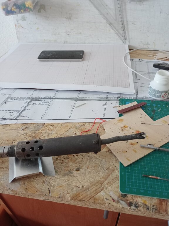

model Opublikowano 2 Września 2021 Autor Opublikowano 2 Września 2021 Wygrzebałem z piwnicy taki oto zabytek i eureka nie wiem ile watt ale drut 4 mm zagrzewa w momencie ?teraz tylko trochę praktyki i lutowanie idzie jak złoto ???
