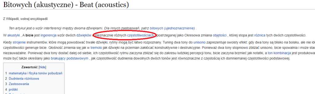

Andrzej Klos Opublikowano 4 Kwietnia 2020 Opublikowano 4 Kwietnia 2020 2 godziny temu, japim napisał: Prosta ale mało elegancka metoda odstrojenia jest celowe zmniejszenie obrotów jednego EDF czyli np 100% i 98%. Dudnienie powstaje gdy nakładają się fale o takiej samej albo bardzo zbliżonej częstotliwości. Ale będziesz musiał kontrować sterem kierunku. Dudnienie powstaje gdy nakladaje sie fale o nieznacznej roznicy czestotliwosci a nie tej samej. Jak beda te samo czestotliwosci to jest po prostu glosniej, jak sa rozne czestotliwosci to robi sie raz glosniej raz ciszej. Co zreszta wydaje sie logiczne. Tutaj jest ten sam artykul tym razem po Polsku: https://pl.qwe.wiki/wiki/Beat_(acoustics)
