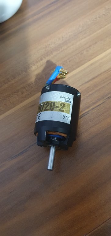

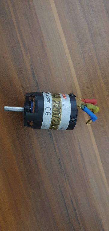

maruta82 Opublikowano 5 Lipca 2020 Autor Opublikowano 5 Lipca 2020 Może koledzy mi podpowiedzą Mam podobny silnik graupner ultra Można na niego bezpośrednio założyć łopatki czy musi być przez przekładnie?

Kristoferbp Opublikowano 6 Lipca 2020 Opublikowano 6 Lipca 2020 11 godzin temu, maruta82 napisał: Może koledzy mi podpowiedzą Mam podobny silnik graupner ultra Można na niego bezpośrednio założyć łopatki czy musi być przez przekładnie? Cześć Dane katalogowe Napięcie zasilania 7-10V Max prąd 25A Max obroty 18700/min Max moc na wale 158W Sprawność 79% Śmigło 10x6
maruta82 Opublikowano 7 Lipca 2020 Autor Opublikowano 7 Lipca 2020 Dzięki Takie parametry jaki pozwolą uzyskać ciąg i max masę modelu?
