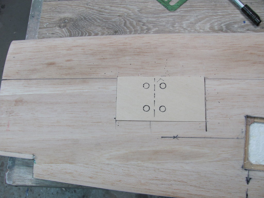

Fajnie to wygląda, budowa idzie szybko, powiedz mi tylko czy lotkę wieszasz na dwóch zawiasach?
Cieszy mnie  że Ci się  podoba. Docelowo będą trzy zawiasy , te na zdjęciu są tylko do przymiarki.

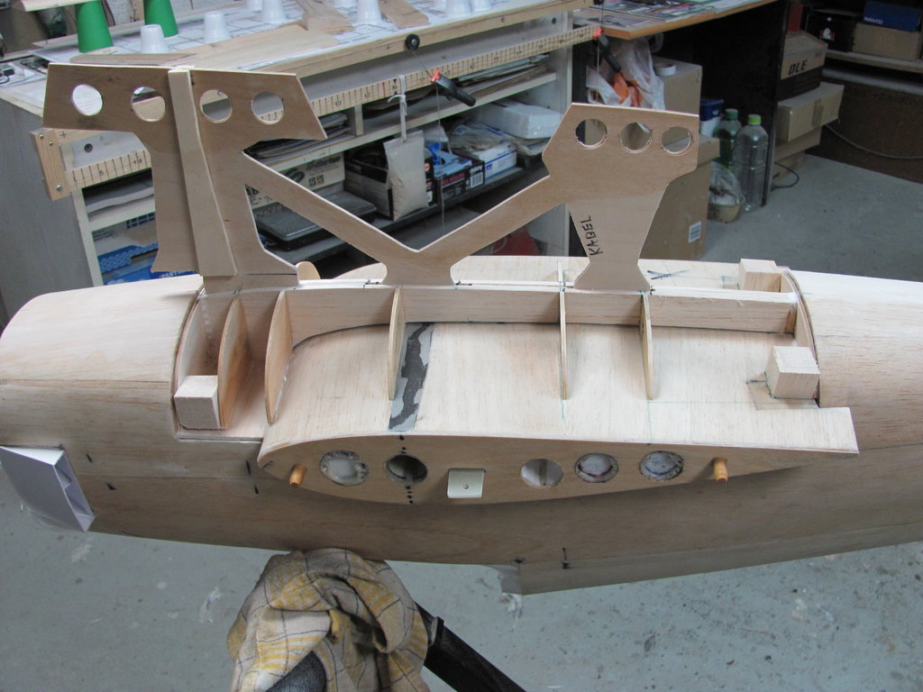

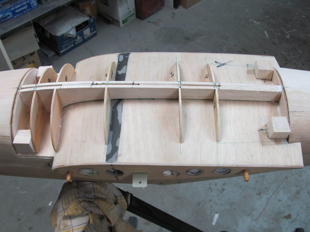

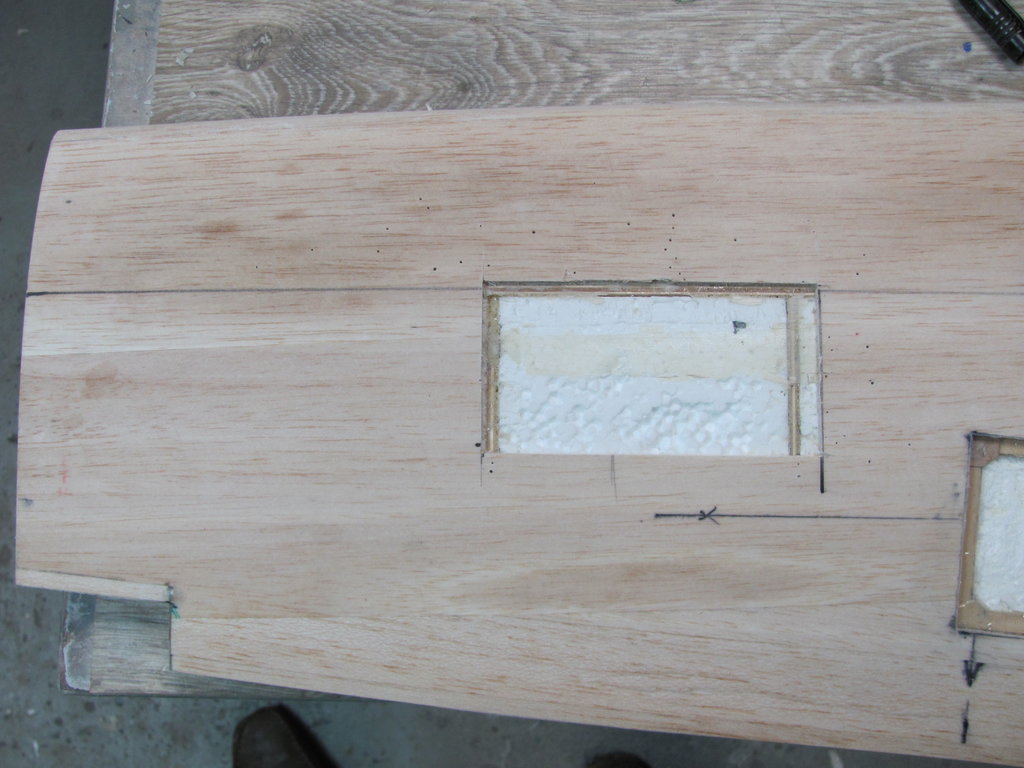

Właśnie zacząłem prace  przy  zamocowaniach   pływaków  podskrzydłowych  , więc zdjęcia to  wyjaśnią . Czy pływaki będą na stałe czy demontowalne   jeszcze nie wiem . Cieszy mnie że  spodobał Ci się mój  model.IMG_0198.thumb.JPG.8159acc5fbde4c49f13fb4f5be63d64c.JPGIMG_0199.thumb.JPG.6d050fa9fd3e6f491c59efef55ba5d85.JPG

Pytałem o pływaki bo zamontowane na stałe stanowią duży problem przy "hangarowaniu" modeli a te demontowane trzeba tak rozwiązać aby kąt zaklinowania pod płatem nie ulegał zmianie. W mniejszych modelach to albo ciężkie albo mało-trwałe rozwiązanie, ale u Ciebie jest kawał skrzydła ? , czekam na kolejne zdjęcia i podglądam jak to montujesz
