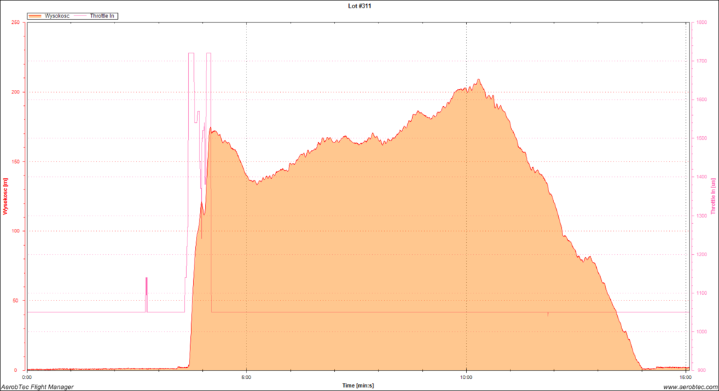

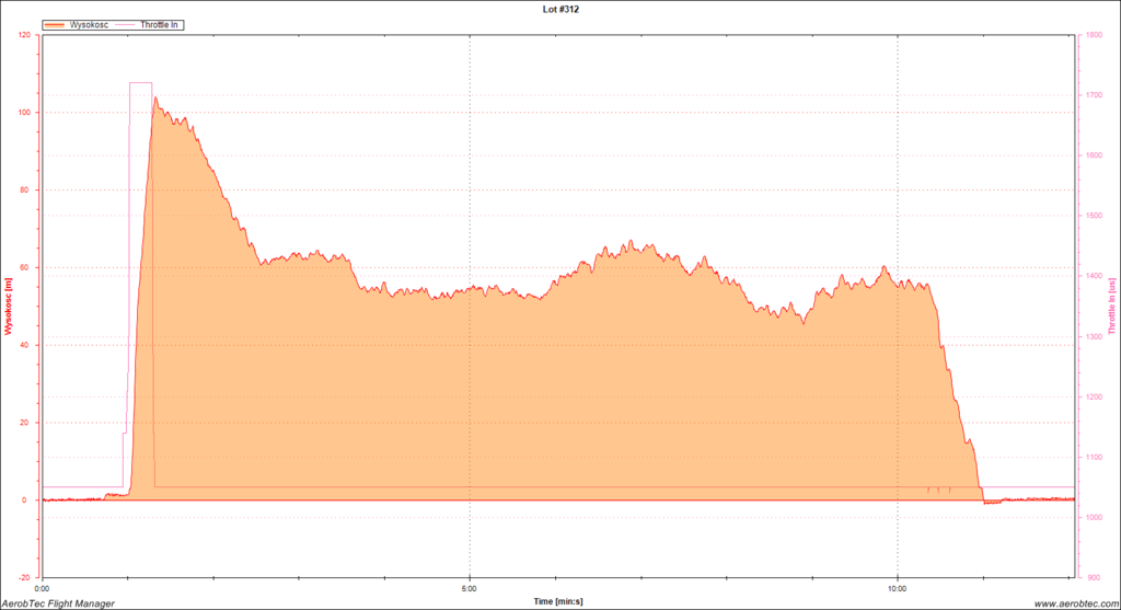

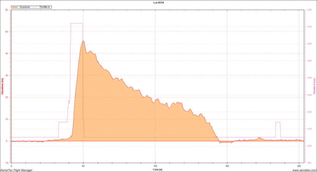

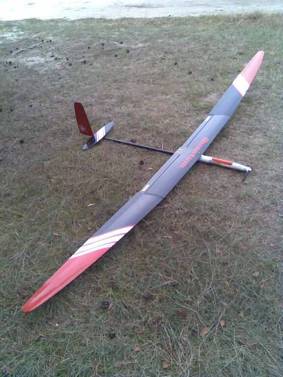

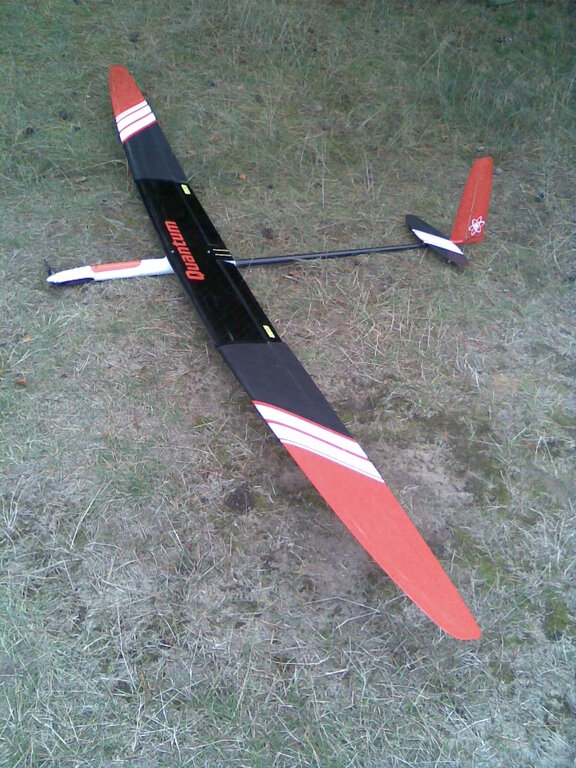

Quant Opublikowano 10 Sierpnia 2021 Udostępnij Opublikowano 10 Sierpnia 2021 Quantuma posiadam od wiosny. Na początku z racji na paskudną pogodę mało nim latałem a i nie było korzystnych wiatrów aby go spróbować dobrze ustawić. Od czerwca jednak gdy pogoda się poprawiła ilość lotów znacząco wzrosła. Do dzisiaj mam nim wykonanych pewnie ze 120 lotów. Czy dobrze lata? Na początku nie mogłem się z nim dogadać w sprawie środka ciężkości. Ale to za sprawą pogody - zawsze wiało. W związku z tym SC poszybował na tylni (20g na ogonie) ale okazało się że nie jest to za dobre rozwiązanie. Szybowiec stał się nerwowy i trudno się nim latało. Później SC przestawiłem radykalnie do przodu czyli zlikwidowałem balast na ogonie i baterię dałem tam mniej więcej na środku otworu. Szybowiec z bardziej przednim SC natychmiast odwdzienczył się bardziej stabilnym lotem. Bateria 1000 mAh około 100g. Następnie próby przeprowadzone zostały przy wietrze 4-5m/s przy ziemi więc w powietrzu pewno więcej. Wtedy aby go trochę dociążyć wsadziłem nieco cięższą baterię 1300mAh. Mniej więcej w tym samy miejscu i dało się nim latać. Szybowiec jest bardzo dzielny w powietrzu. Ostatnie loty dzisiaj poprawiły mi jeszcze bardziej humor, bo jak widać na załączonym zdjęciu no małej wysokości szybowiec też potrafi chwilkę latać. Porównując go do poprzednich szybowców myślę że jest o klasę lepszy. Zweryfikuję to w jakichś zawodach. Najważniejsze że mieści się do samochodu bez rozkręcania centropłata, przez co montaż na lotnisku trwa bardzo krótko. Pewnie jeszcze wiele przede mną bo cały czas poprawiam ustawienia. Kluczowym ustawieniem jest ustawienie buterfly do lądowania. Bez prawidłowo ustawionego hamulca ciężko jest nim wylądować bo leci i leci...Dodatkowa zaletą jest pokrowiec na skrzydła który sprawia że ich transport jest łatwy. Mam nadzieję nim jeszcze trochę polatać. Poniżej dzisiejsze zdjęcia z Altisa wieczornych lotów. Pozdrawiam Wojtek I nieudana próba - wyłączenie silnika na 46 metrach - tylko 103 s - niecałe dwie minuty lotu. Odnośnik do komentarza Udostępnij na innych stronach Więcej opcji udostępniania...
