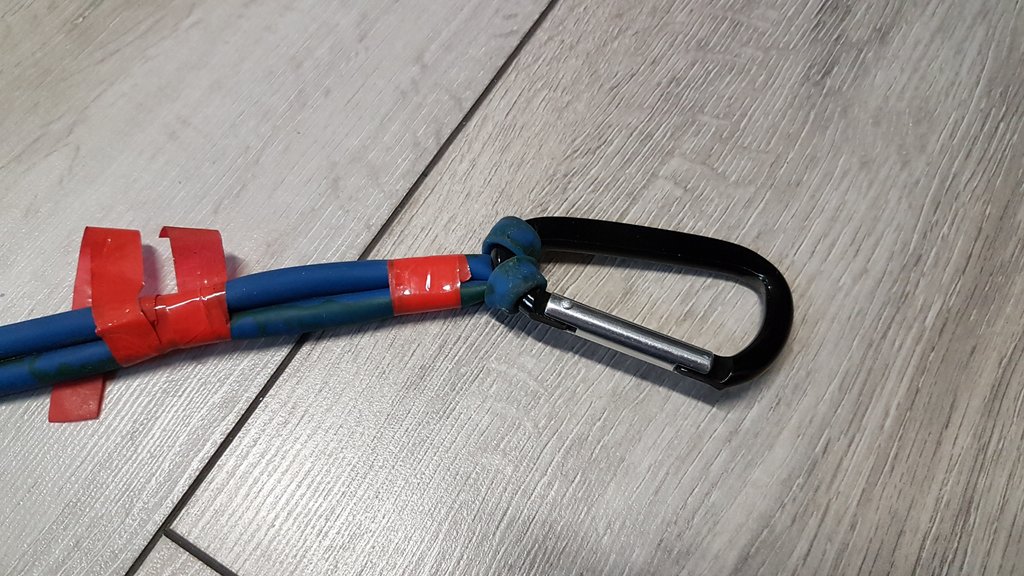

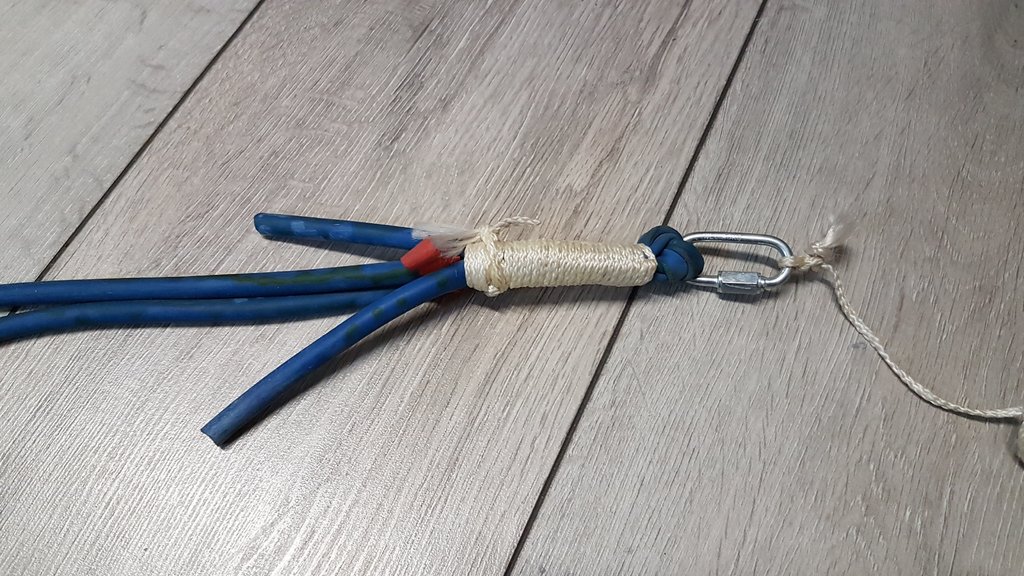

Marcin Opublikowano 15 Czerwca 2020 Autor Opublikowano 15 Czerwca 2020 Guma już u mnie, teraz w sumie głupia kwestia - jak połączyć mocno i konkretnie gumę z żyłką? I z drugiej strony jak zaczepić do końcówki gumy jakieś kółko, żeby potem śledziem w ziemi to zamocować? Jakby ktoś miał jakieś fajne foto jak to ma zrobione, to chętnie skorzystam.

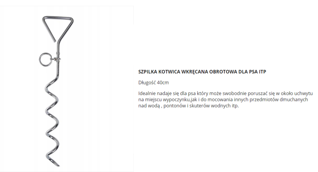

robertus Opublikowano 15 Czerwca 2020 Opublikowano 15 Czerwca 2020 Żyłka? Może cienki sznurek-linka Ja mam tak. Karabinek do przyczepiania do kotwy do ziemi. Z drugiej strony mniejszy karabinek do połączenia ze sznurkiem. Dodatkowo na sznurku kawałek szmatki (podkoszulka) Na końcu koło od kluczy, Nie robiłem zdjęcia bo oczywiste ze o coś trzeba zahaczyć. Do ziemi wkręcam coś takiego
Marcin Opublikowano 31 Lipca 2020 Autor Opublikowano 31 Lipca 2020 Warto odświeżyć temat, bo skończyło się na tym: https://www.emc-vega.de/de/hochstart/megarubber-sets/bungeestart/bungeeset-scale Konkretnie przygotowana guma. Do tego dorobiłem sobie pedał do startowania z nogi. Mam tylko jeden problem - lotnisko z którego korzystam to bardzo zbita ziemia (hałda górnicza) - 5cm trawy a potem kamienie itp. W rezultacie czasami tracę 20minut na znalezienie dobrego miejsca, żeby się wkręcić. Myślę nad opcją B czyli prętami wbijanymi w grunt. Plan jest taki - pręt gwintowany M8 albo pełny stalowy 8mm, naostrzyć z jednej strony, z drugiej dać nakrętkę jako miejsce do pobijania. Dobijam do samej ziemi wcześniej łapiąc tuż przy gruncie karabinkiem gumę. Tylko jak to potem wyciągać z ziemi?
