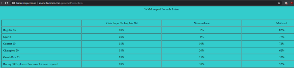

czarobest Opublikowano 10 Czerwca 2020 Opublikowano 10 Czerwca 2020 1 godzinę temu, jetfan napisał: Wg instrukcji: ‘paliwo powinno zawierać 10-15% nitrometanu, rekomendowana zawartość oleju 20%, nie należy używać paliwa z olejem rycynowym’. Z praktyki, w Saito FA82 od początku używam paliwa firmy Model Technics i jest OK, skład: Metanol: 72% Nitrometan: 10% Olej Klotz: 18% Żeby być dokładnym to to paliwo (bo jak sądzę po składzie będzie to Model Technics Formula Irvine) ma w składzie 18% oleju Klotz Super TechniPlate który zawiera w sobie syntetyk oraz 20% oleju rycynowego . Ale mimo wszystko, choć nie jestem żadnym znawcą ani nie mam wielkiego resursu w moich silnikach (tzn. u mnie, bo nie wiem jak wcześniej , a i nie mam jeszcze żadnego Saito - chyba będzie trzeba to zmienić ) mogę polecić to paliwko (bo sam używam, tyle że 20% Nitro) i sądząc po spalinach, pracy silnika jak i osiągów oraz temperatur jest bardzo fajne . A te kilka procent oleju rycynowego moim zdaniem może czasami pomóc, bo z tego co wiem w pewnych skrajnych sytuacjach to ten olej ma przewagę nad syntetykiem i razem się dopełniają . 1

czarobest Opublikowano 10 Czerwca 2020 Opublikowano 10 Czerwca 2020 1 godzinę temu, jetfan napisał: To nie Irvine, to F/I CONTEST, które nie zawiera rycyny. F/I -> Formula Irvine jak sądzę , na co wskazuje też nazwa Contest która jest właśnie jedną z wersji tego paliwa zawierającą 10% Nitro, ja mam wersje Champion mającą 20% Nitro (i tym samym mniej metanolu). Nie chcę się oczywiście sprzeczać, ale wydaję mi się, że tym razem się nie mylę i to paliwo zawiera te niecałe 4% oleju rycynowego w związku z tym że ma 18% Klotz Super Techniplate. Tutaj screen z cennika ze strony Model Technics - http://www.modeltechnics.com/pricelist.pdf Mamy skrót F/I a przed nim GoGlo: A tutaj opisy i mamy Formula Irvine a przed nim GoGlo (reszta paliw również w takiej samej kolejności):
