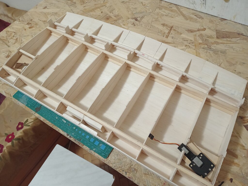

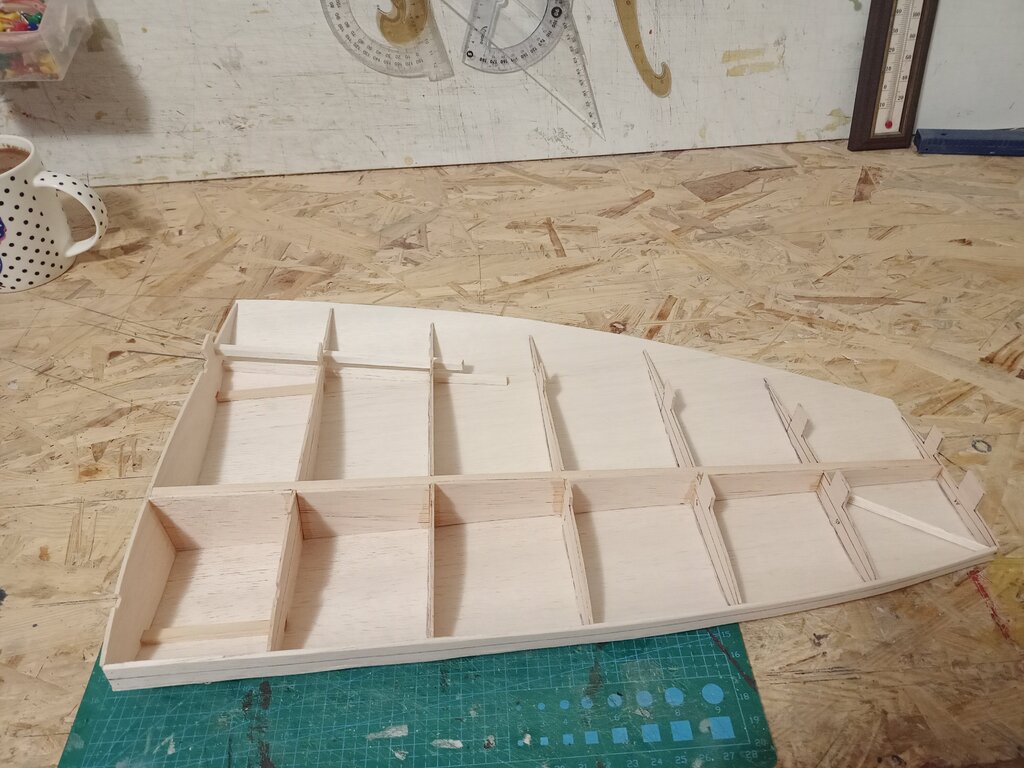

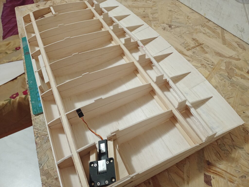

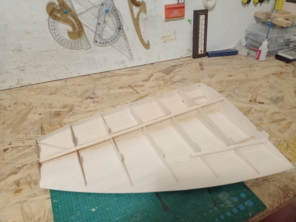

model Opublikowano 25 Stycznia 2022 Autor Opublikowano 25 Stycznia 2022 Powstało trochę skrzydełka ( centropłat i prawa końcówka) profil ciężko stwierdzić jak się nazywa w planach brak danych ? Żeberka balsa 1.5 mm poszycie też, dźwigary jednak sosnowe 6x3 mm, przekładki między dźwigarowe balsa twarda 1.5mm ( przy klapach dźwigary z balsy 5x5 i przekładki balsa 1 mm. Mocowanie serwa podwozia sklejka 3 mm nakładki na żebra sklejka 2 mm. 3
