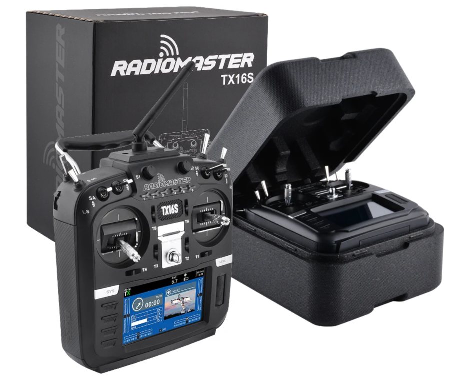

Artem85 Opublikowano 7 Sierpnia 2020 Opublikowano 7 Sierpnia 2020 Witam, nastał moment wymiany poczciwego Flysky FS-I6X. Rozważam dwa modele: Radiomaster TX16S i Frsky Taranis Q X7 - poradźcie proszę co będzie bardziej rozsądnym wyborem. W FS-i6X po prostu zaczyna mi brakować pewnych rzeczy choć złego słowa na nią nie mogę powiedzieć. Na początki przygody z RC sprawdziła się wzorowo. Dodam, że w przypadku Radiomastera wybór dzieli się dodatkowo na tego w wersji standard i wersje z gimbalami halla, także proszę wziąć i to pod uwagę. Pozdrawiam

zipp Opublikowano 7 Sierpnia 2020 Opublikowano 7 Sierpnia 2020 4 godziny temu, Artem85 napisał: Rozważam dwa modele: Radiomaster TX16S i Frsky Taranis Q X7 jeśli ja miał bym wybierać to zdecydowanie Radiomaster TX16S Ta wersja taranisa jest okrojona w stosunku do starszej X9D..(mniej przełączników, brak sliderów i prymitywny wyświetlacz ) Co do gimbali na halu zamiast potencjometrów: mam X12S i X9D i z ręką na sercu nie czuję różnicy - tz. jest duża przy przejściu z radia do radia - trzeba się przestawić ale to chyba wynika z innego rozmiaru i ciężaru a nie działania gimbali hallotron<>potencjometr I taka śmieszna rzecz związana z gimbalami: na x9d mam końcówki "Umbrella" i lata mi się na tym świetnie, do x12s też zamówiłem Umbrella i nie byłem wstanie na tym latać. Nie rozumiem tego.. W efekcie wróciłem do fabrycznych końcówek

japim Opublikowano 7 Sierpnia 2020 Opublikowano 7 Sierpnia 2020 Przeciez jasno napisalem ze Radiomaster to bardzo fajne radio. Mialem oba radia w rece. Gdybym sam miał teraz kupić nadajnik to bralbym wlasbie TX16. Po prostu Wasze argumenty takie jakies nijakie. Na plus radiomaster: moduł all in i duzy wyswietlacz. Reszta prawie taka sama. Bez wzięcia do ręki oraz odpowiedzi czy Cię stać wlasciwie nie ma co wiecej pisać.
ksdl Opublikowano 7 Sierpnia 2020 Opublikowano 7 Sierpnia 2020 Radiomaster TX16S w wersji hallotronowej ma dodatkowo rozwojowy ekran dotykowy (wsparcie będzie Open TX 2.4), czego nie ma nawet w oryginale czyli FRSky X10. Moduł współpracuje z większością odbiorników dostępnych na rynku. Wygląd zdecydowanie atrakcyjniejszy niż FrSky X7. Mam FrSky X10 i Radiomaster TX16S (pierwotnie jako rezerwę) i mogę jak najbardziej go polecić zamiast X7 ( to jednak zdecydowanie uboższe radio).

Artem85 Opublikowano 8 Sierpnia 2020 Autor Opublikowano 8 Sierpnia 2020 Dziękuję Panowie za odpowiedzi. Przekonaliście mnie do zakupu TX16S. Wybrałem w wersji z dotykowym ekranem (oczywiście wiem, że od wersji 2.4 będzie) i hallami bo różnica w cenie nie była jaką straszna, lekko ponad 100 zł Jeszcze takie pytanie odnośnie tego modułu wieloprotokołowego. W taranisie coś mi się obiło o uszy, że abym miał możliwość korzystania z różnych odbiorników to musiałbym zastosować np, moduł w zatokę JR, typu JP4in1 Mam rozumieć, że ten TX16S ma takie cacko wbudowane i można korzystać z wielu odbiorników bez dokładania czegokolwiek w JR ? Druga sprawa - w tym TX16S jest możliwość otrzymania informacji zwrotnych z wariometru aby sama aparatura wydawała dźwięki informujące o opadaniu/wznoszeniu ? Czy muszę zastosować jakiś dodatkowy moduł ?

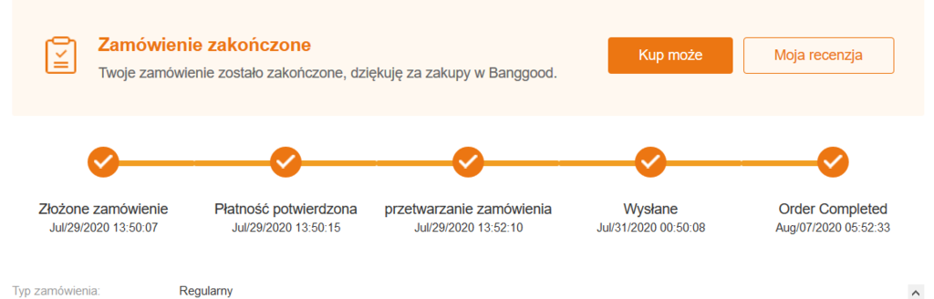

Francka Opublikowano 9 Sierpnia 2020 Opublikowano 9 Sierpnia 2020 Ja zamówiłem w Banggood i byłem w szoku jak kurier InPost wręczył paczkę .;)

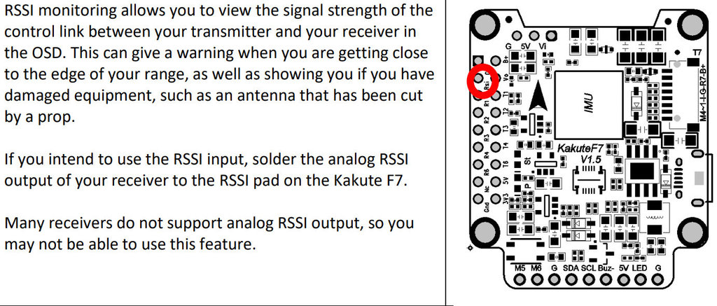

Artem85 Opublikowano 3 Września 2020 Autor Opublikowano 3 Września 2020 Panowie, czy odbiornik Frsky X8R (ACCST) będzie działał z tym Radiomasterem TX16s ? chciałbym się upewnić zanim go kupie. Jeszcze tak nawiązując do tego odbiornika kierowałem się głównie analogowym wyjściem RSSI - mam rozumieć, że takie wyjście właśnie potrzebuję aby uzyskać informacje RSSI ? Dodam, że chodzi o kontroler Holybro Kakute F7 a instrukcji czytamy:
