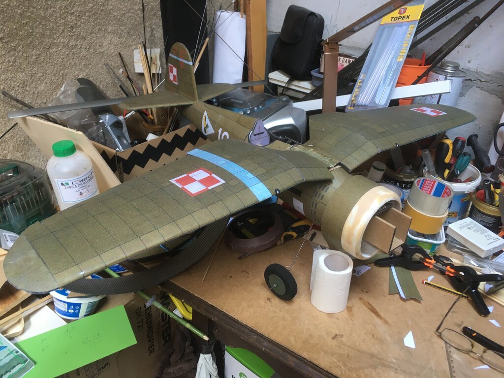

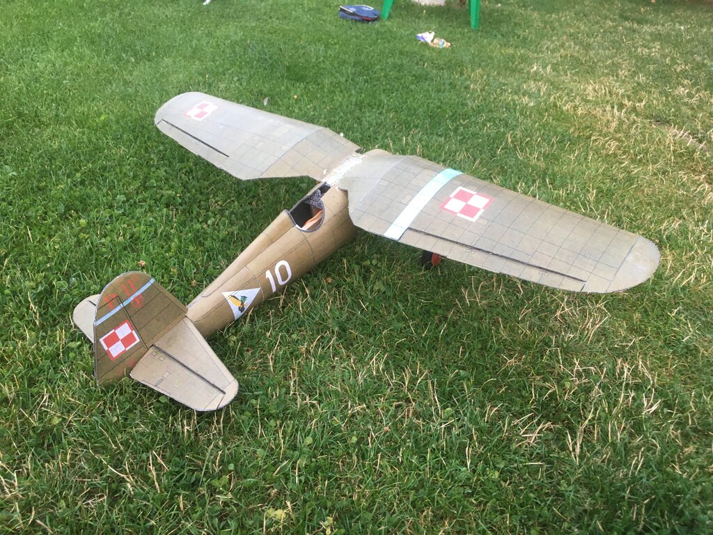

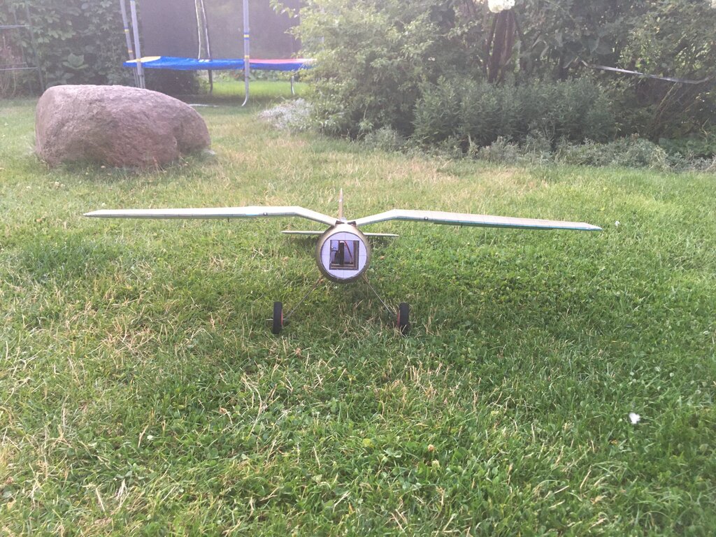

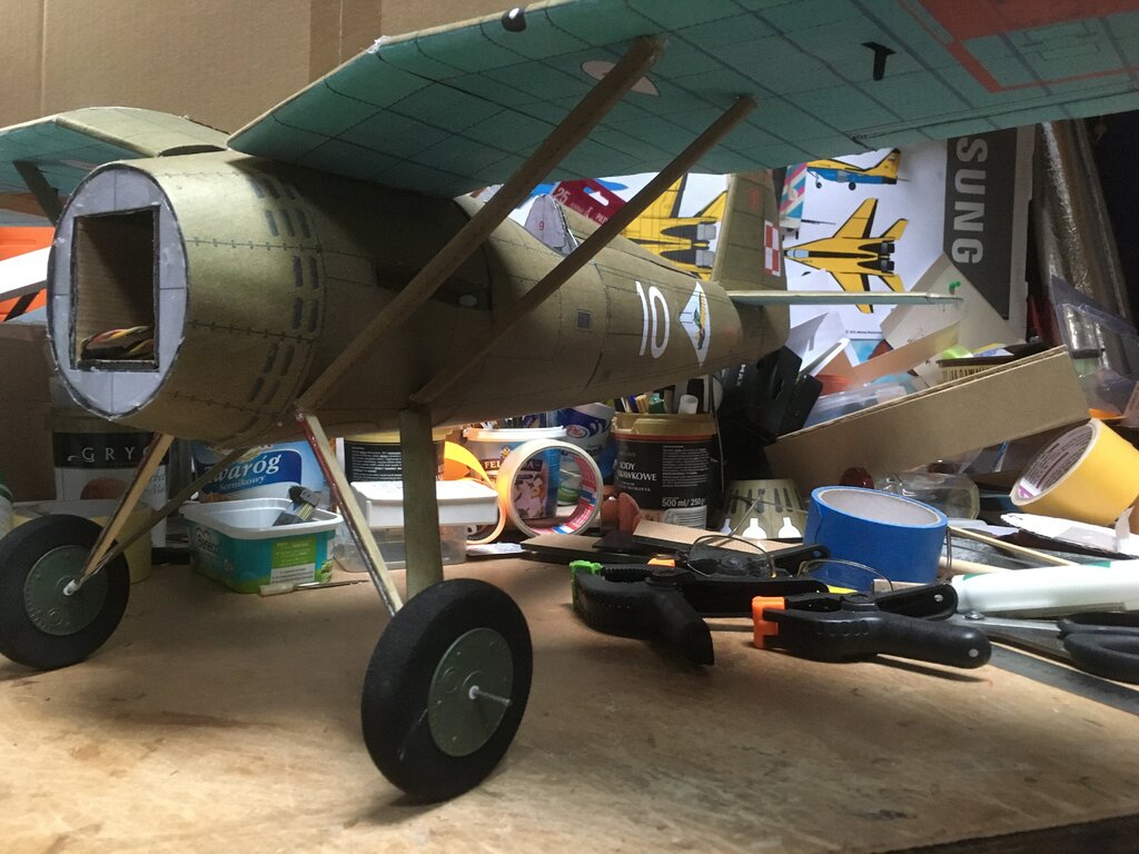

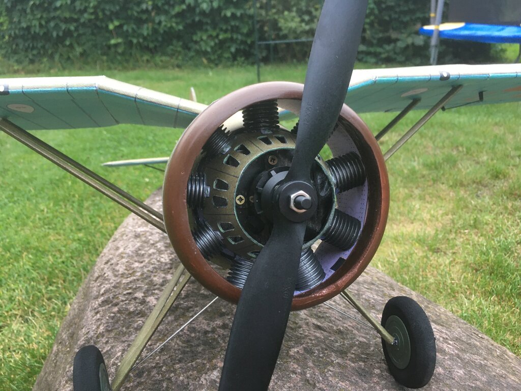

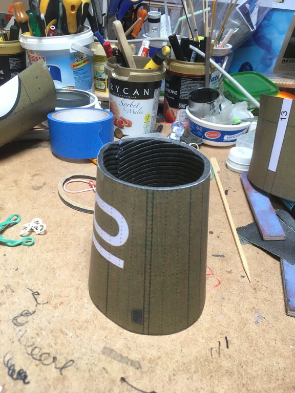

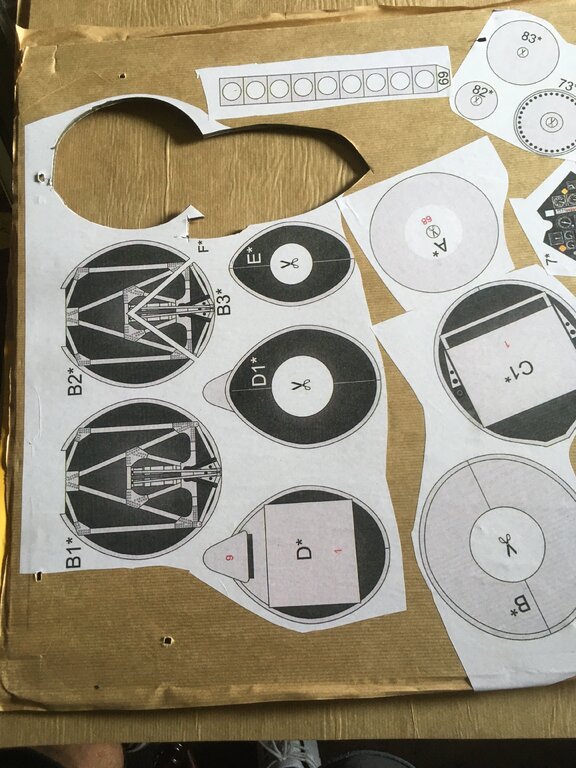

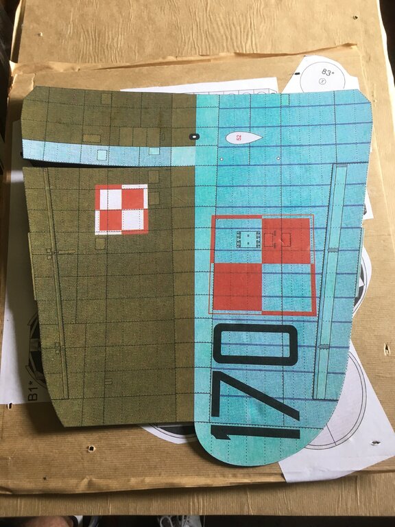

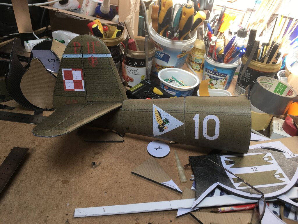

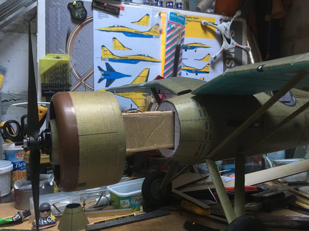

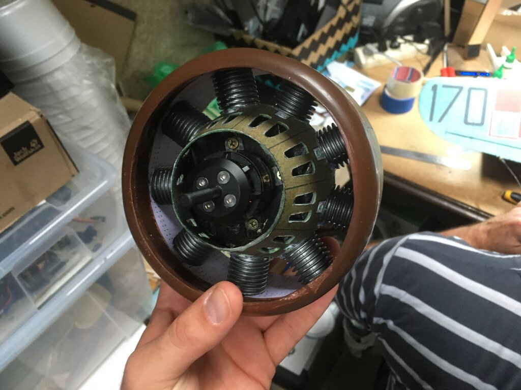

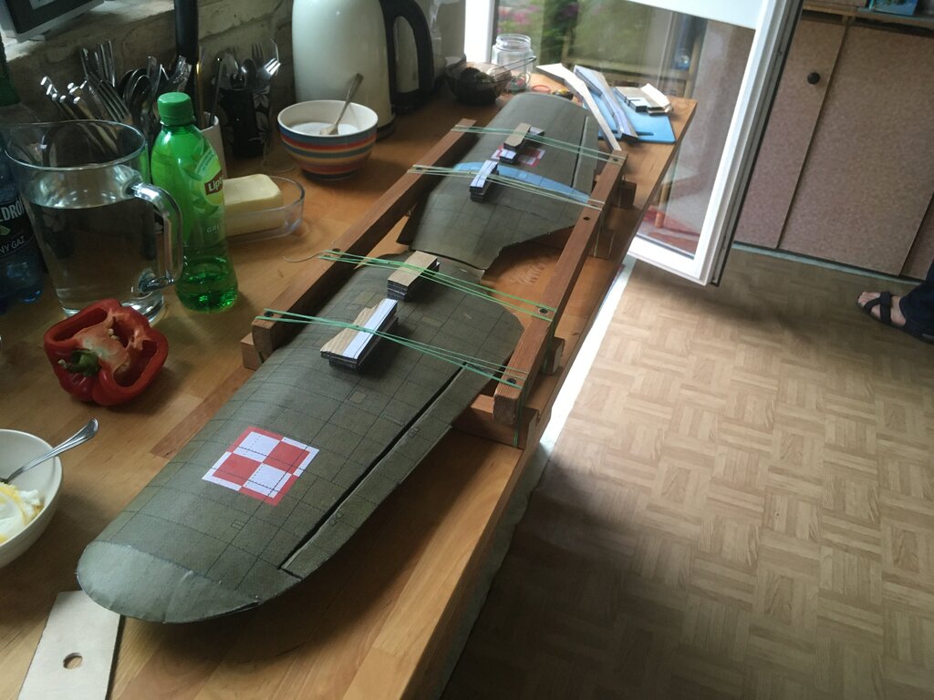

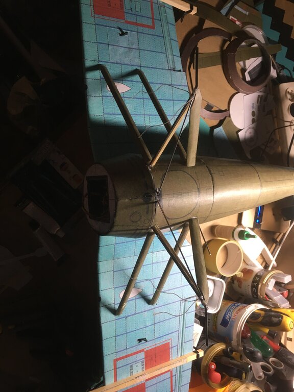

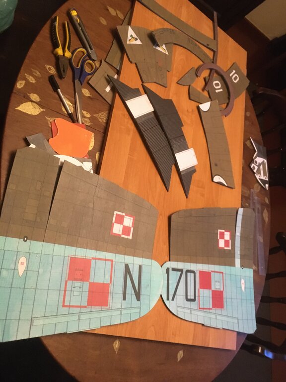

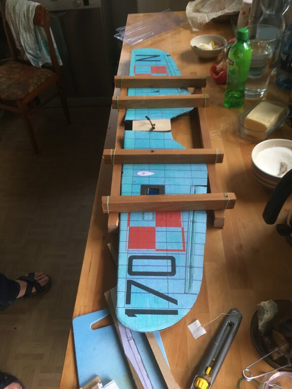

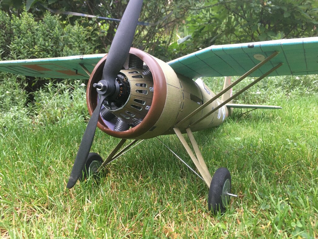

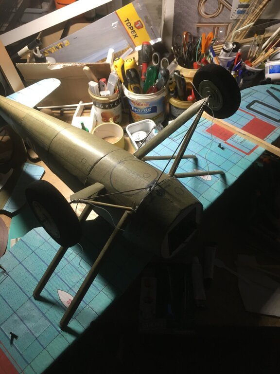

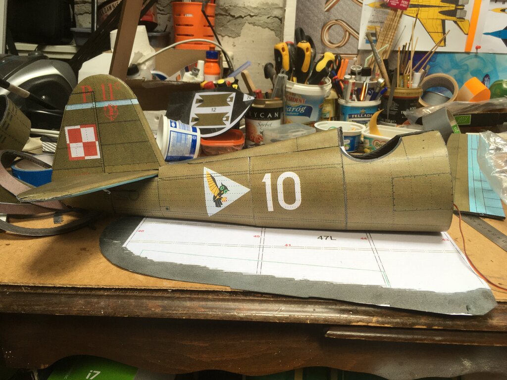

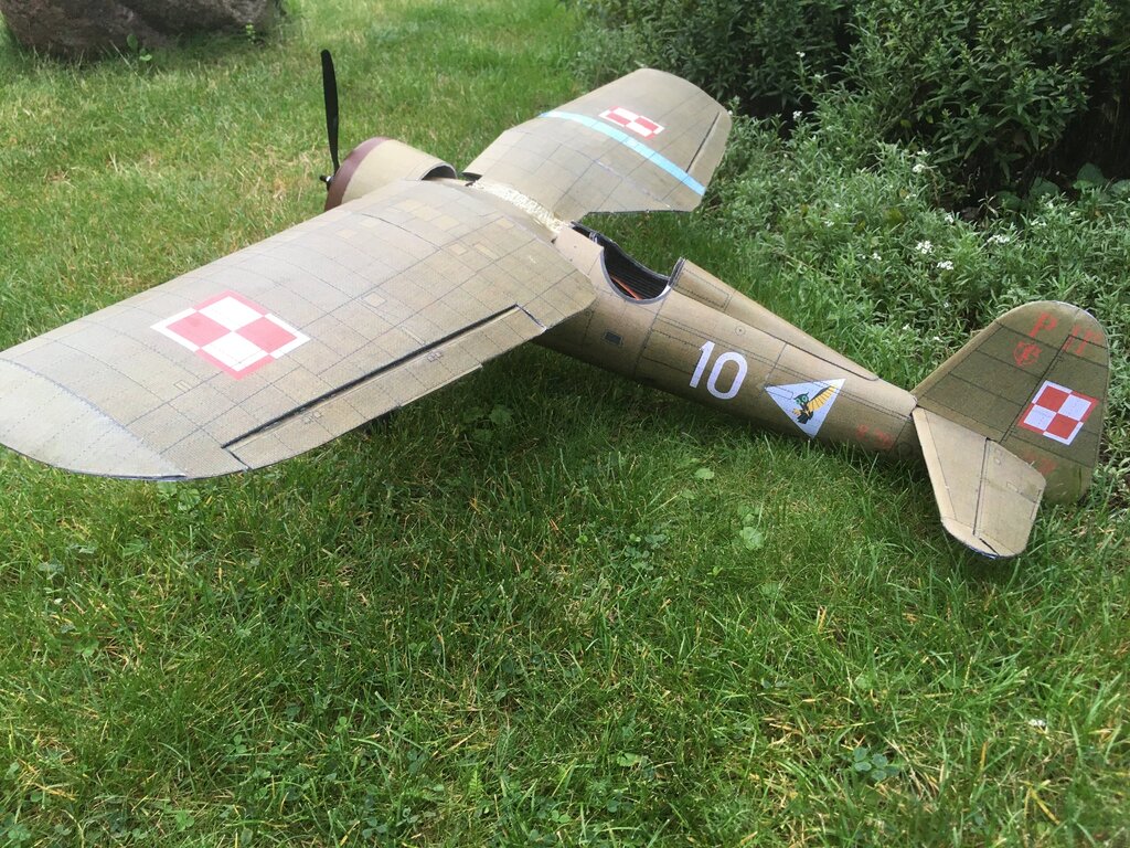

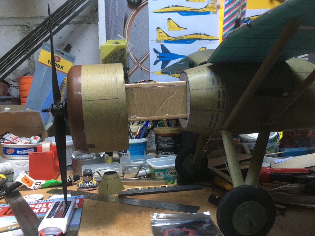

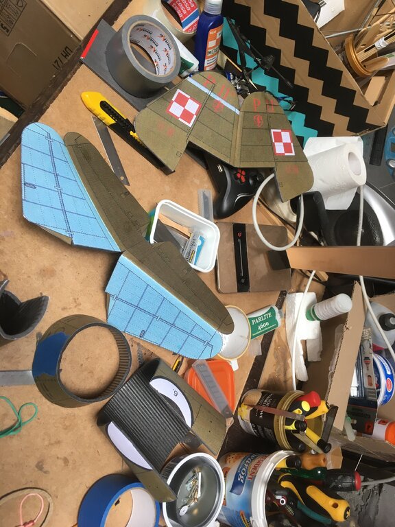

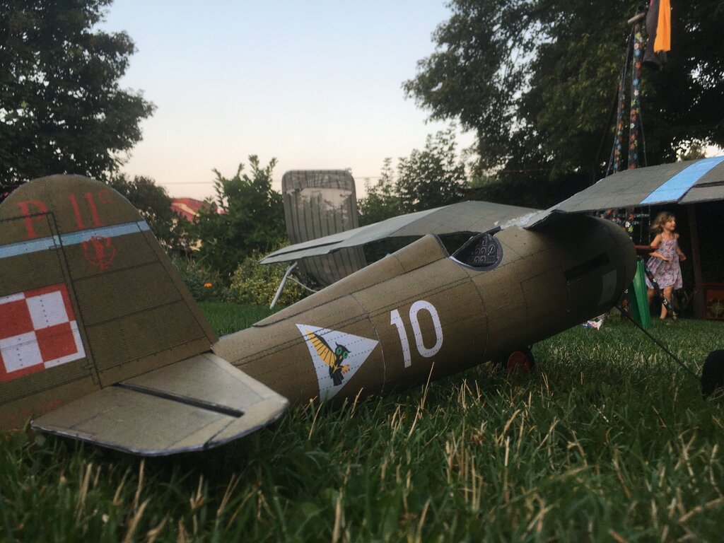

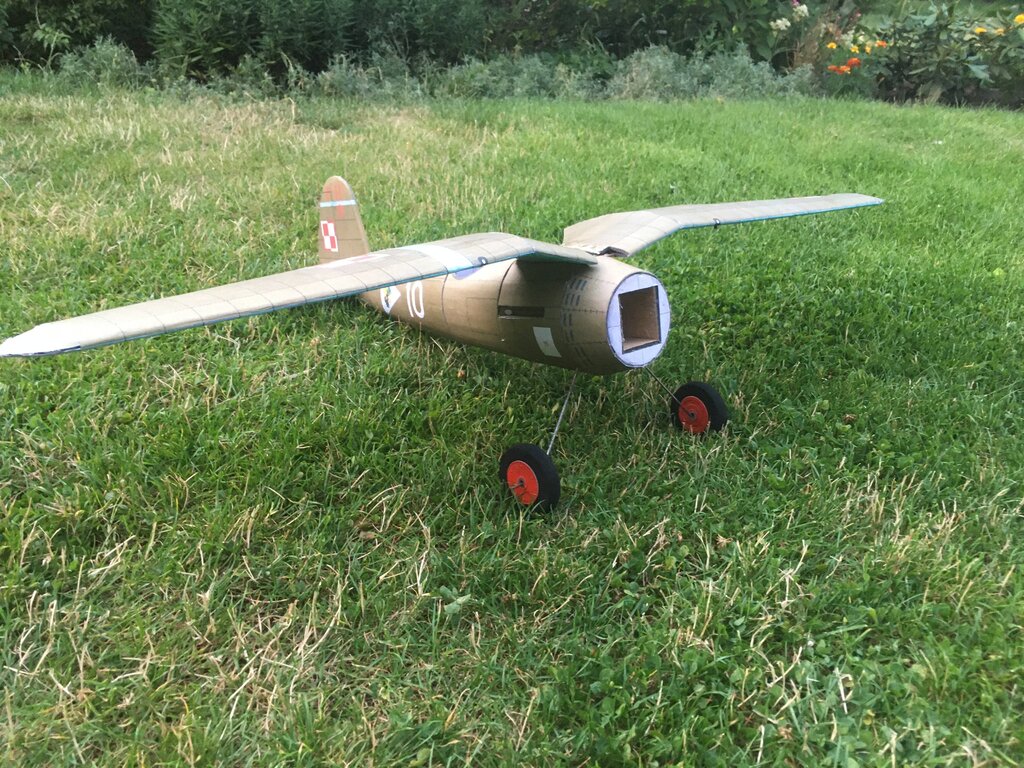

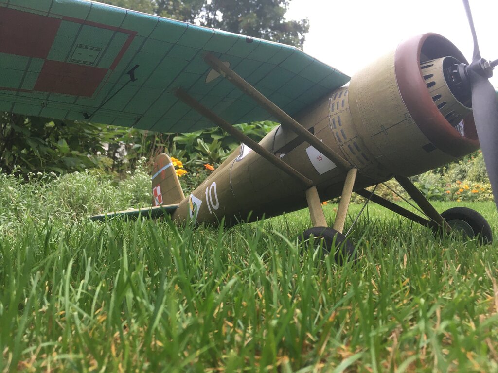

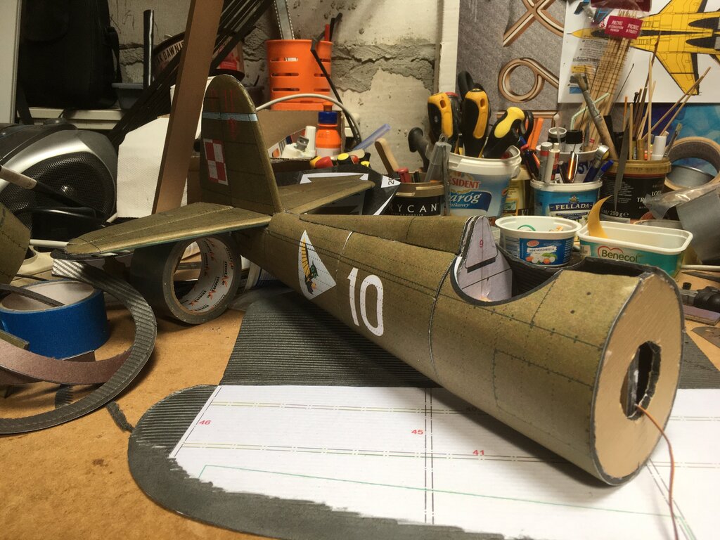

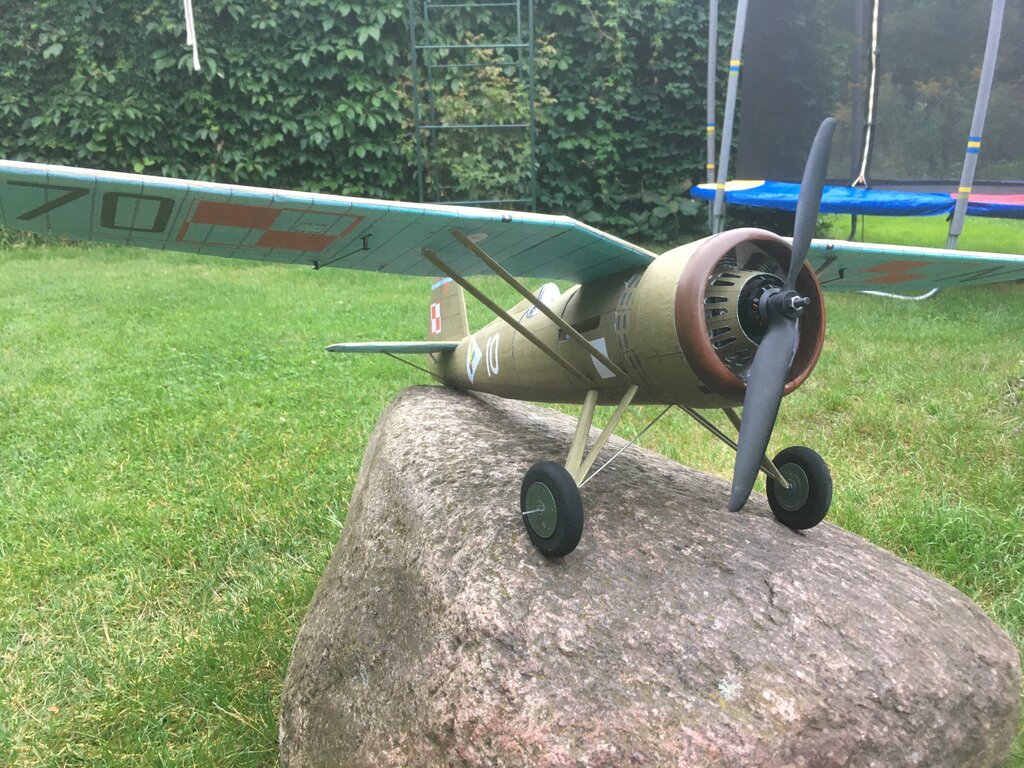

Ta odpowiedź cieszy się zainteresowaniem. johnyP51 Opublikowano 5 Września 2020 Ta odpowiedź cieszy się zainteresowaniem. Opublikowano 5 Września 2020 Cześć Wszystkim Szybka relacja z budowy PZL 11 c z małego modelarza, powiększony do skali 1:10. Wydrukowany w kolorze, naklejony na podkład szary 5mm, prysniety sprayem bezbarwnym Części wycięte, wstępnie popasowane Budowa skrzydeł przebiegała nie bez problemów, oryginalny dźwigar nie mieścił się prze grubość pianki i trzeba było go troszkę zmniejszyć Przymiarka ze skrzydełkami i nabiera ksztaltu Pasowanie powerboxa I maseczka zalaminowana Podwozie i zastrzały już jakoś wyglądają ? Atrapa silnika ? I w całości na ta chwile ? Całość wazy 982g z pakietem 3s 2200mah, myśle ze w 1100g rtf napewno się zmieści zostalo kilka drobiazgów: kolpak, karabiny które będą pełniły funkcje mocowania powerboxa, chłodnica, dokończyć kokpit i pilot Zapomniałem na początku dodać ze 11stke buduje moj Tata i mega mu to wychodzi zreszta sami widzicie 11
Marek_Spy Opublikowano 5 Września 2020 Opublikowano 5 Września 2020 Fakt wygląda mega, ciekawe jak poleci bo domyślam się ze ma latac i jak to powiekszył bo domyslam sie ze dukarka laserowa? Wysłane z mojego K6000 Pro przy użyciu Tapatalka

sławek Opublikowano 5 Września 2020 Opublikowano 5 Września 2020 Też lubię krycie z nadrukiem -odpada malowanie a efekt można uzyskać niemal "fabryczny" .....ale kilka rzeczy bym tu przerobił lub brał pod uwagę przy przyszłych tego typu projektach ( widziałem gdzie indziej że prace nad jedenastką masz posunięte bardziej niż w tej relacji ) Same wydruki warto wpierw jeszcze na plikach MM przepuścić przez filtr typu posteryzacja -usuniesz lub przynajmniej zmniejszysz efekt pikselozy jaka jest na podstawowych barwach w takich skanach . Można było tez bardziej wyjaskrawić czerwień (a i pewnie inne elementy) by po wydruku były bardziej nasycone . Elementy ruchome jak lotki , stery -można było "odciąć" jeszcze na plikach MM -można wtedy dorobić jeszcze na stronach wycinanki "natarcie sterów" i inne nie uwzględnione powierzchnie w wycinance , przy okazji można wtedy nadać im barwę reszty modelu -to by ułatwiło ich budowę i w zachowaniu pełnego krycia drukowanego .Wszelkie domalowania później- mogą mocno odstawać wizualnie od reszty Łączenie segmentów poszycia (zwłaszcza kadłuba) -tu brak mi zakładek które by poprawiły siłę sklejenia segmentów (skoro kryjemy papierem warto wykorzystać to nie tylko dla samej drukowanej powierzchni ) Wystarczyło na przodzie jednego segmentu zostawić biały mały pasek białego a w segmencie poprzedzającym tak sam pasek ale depronu wybrać/wyciąć by można było wsunąć jeden w drugi (na głębokość paska/zakładki) Inną metodą było by wycięcie wręg z grubszego depronu lub xpsu - wręga była by wtedy dodatkowym łącznikiem segmentów a nie tylko elementem nadającym przekrój . Modeli w takiej technologii powstaje mało (sam mam na sumieniu kilka takich nie skończonych) więc trzymam kciuki za zakończenie budowy i oblot .

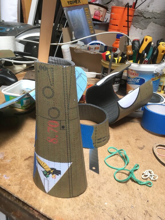

johnyP51 Opublikowano 5 Września 2020 Autor Opublikowano 5 Września 2020 Ten miał powstać jako platforma testowa, szukanie rozwiązań, do większego kolegi bo mamy jeszcze takie plany 3

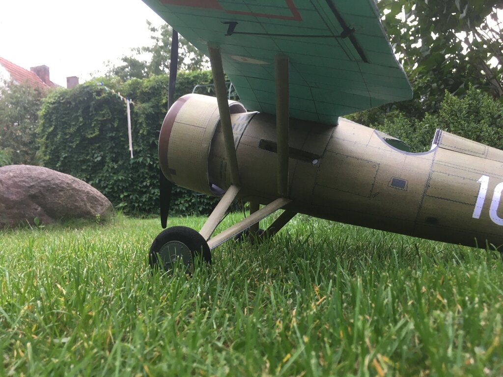

johnyP51 Opublikowano 5 Września 2020 Autor Opublikowano 5 Września 2020 Sławku, wszystkie Twpje rady wezmę pod uwagę przy następnym, napewno z tym naddatkiem przy segmentach, ten jest swoistym „prototypem” do szukania „ideału” przy tym większym, ten większy będzie miał rozpiętość koło 1700mm dlatego padła decyzja na mniejszego brata A efektu pikselozy nie ma, na żywo wyglada znacznie lepiej niż na zdjęciach
sławek Opublikowano 5 Września 2020 Opublikowano 5 Września 2020 To dobrze że niema efektu pikselozy -zazwyczaj w takich "E-wycinankach" nie wygląda to dobrze zwłaszcza po powiększeniu . Korzystając z gotowych wycinanek dobrze jest poszukać wersji wektorowej -powiększenia wtedy można robić bez ograniczeń ,bez straty jakości, ale niema zbyt dużego ich wyboru w internecie . Szkoda że "dużego" już wydrukowałeś -mogłeś troszkę podrasować tekstury, linie,nity... i kolorystykę -by uniknąć efektu takiej "starej" wycinaki ,ale to tylko ja może tylko tak postrzegam te zdjęcia , potencjał jest w tej technice duży ale ponad 70% efektu to dobrej jakości pliki do druku . Czym przyklejasz papier -ja preferuje tradycyjne oklejanie na na mokro plus Wikol lub Ezekote -wymaga to jedynie druku wodoodpornego jak laserówki itp PS pamiętaj że wszystkie wręgi, żeberka ,dźwigary...wymagają zmniejszenia na krawędziach o grubość użytej pianki na poszycie ,ale chyba już to zauważyłeś sam
johnyP51 Opublikowano 5 Września 2020 Autor Opublikowano 5 Września 2020 Przyklejone na vikol, kurczę, szczerze to bardzo podoba mi się ten druk, nie jest idealny ale wydaje mi się ze powinien taki być, fachowiec to drukował i wiedział co robi, spróbuje jutro zrobić lepsze zdjęcia to zobaczysz jak wyglada, uważam ze jest kozak
johnyP51 Opublikowano 6 Września 2020 Autor Opublikowano 6 Września 2020 Rozpiętość: 1070mm waga: celujemy w 1100g (osiągalne) silnik: emax GT 2812/09 smiglo: 12x6 pakiet: 3s 2200mah KV 1060 Ciągu powinien mieć koło 1300-1400g
Viper Opublikowano 6 Września 2020 Opublikowano 6 Września 2020 Bardzo fajny. Ciekawe jak będzie latał. Trzymam kciuki i kibicuję
johnyP51 Opublikowano 6 Września 2020 Autor Opublikowano 6 Września 2020 Regiel: 50A Tez jestem ciekaw, myśle ze musi jak dobrze będzie wywarzony, geometria jest idealnie zachowana, za ciężki nie będzie wiec powinno być ok A jak myślicie z wywarzeniem? 30% od krawedzi natarcia?
Tomasz D. Opublikowano 6 Września 2020 Opublikowano 6 Września 2020 wyważeniem - od waga. Model super, nie wpadłbym na taki pomysł, żeby budować z MM. Trzymam kciuki.

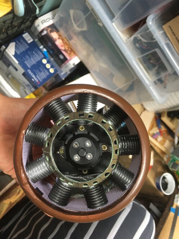

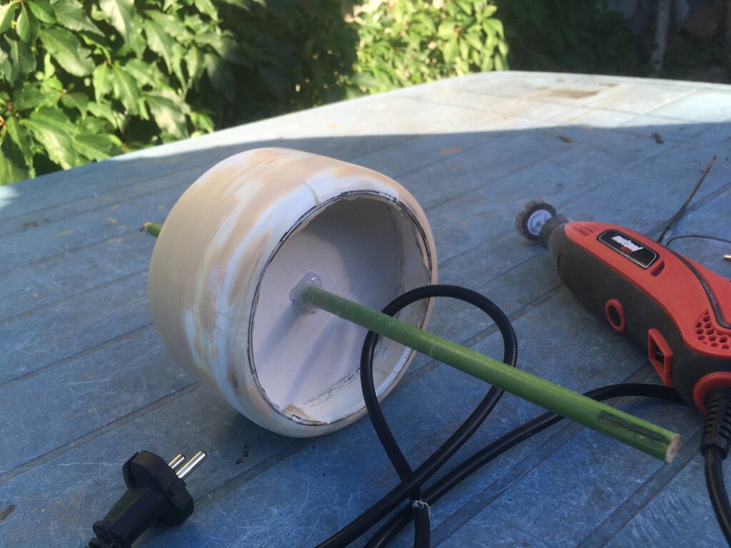

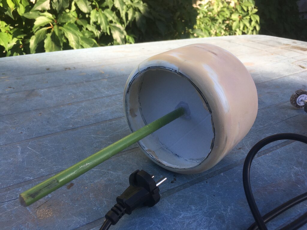

johnyP51 Opublikowano 6 Września 2020 Autor Opublikowano 6 Września 2020 Nie gniewam Się temat jest fajny ale czasochłonny i trzeba go ulepszać i szukać rozwiązań które np pozwolą na wzmocnienie samej konstrukcji, rozplanowanie sprzętu rc itp. silnik np jest to stozek wylaminowany i oklejony „grafika” która wcześniej została wydrukowana, cylindry zaś to plastikowe rurki do elektryki o średnicy 18mm. Ale trzeba jescze go dopieścić. Plan był taki na ten samolot ze ma być prosto i w miarę szybko, ale jak każdy z nas wie nie zawsze się tak da. Jezeli się chce być zadowolony z modelu to trzeba w niego włożyć dużo pracy, inwencji twórczej co wielu z nas sprawia wielka przyjemność i chyba właśnie o to chodzi ? Mysle ze nie jest to łatwy projekt ale gorąco polecam wszystkim 2 godziny temu, Tomasz D. napisał: wyważeniem - od waga. Model super, nie wpadłbym na taki pomysł, żeby budować z MM. Trzymam kciuki. Raczej Ż 2 godziny temu, Tomasz D. napisał: wyważeniem - od waga. Model super, nie wpadłbym na taki pomysł, żeby budować z MM. Trzymam kciuki. Raczej Ż Zapomniałem wcześniej dodać ze bardzo lubię flite test i do budowy PZLa inspiracja był moj pierwszy Skipper wiec wszystko klejone było klejem na gorąco

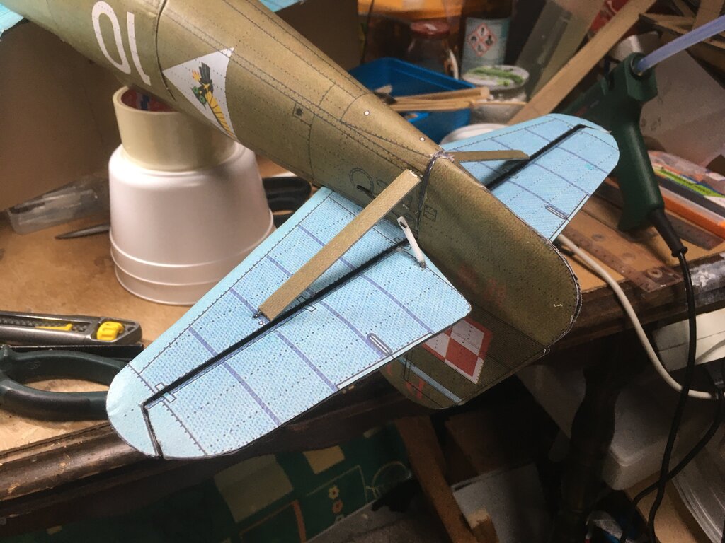

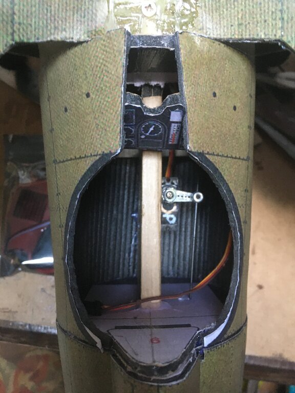

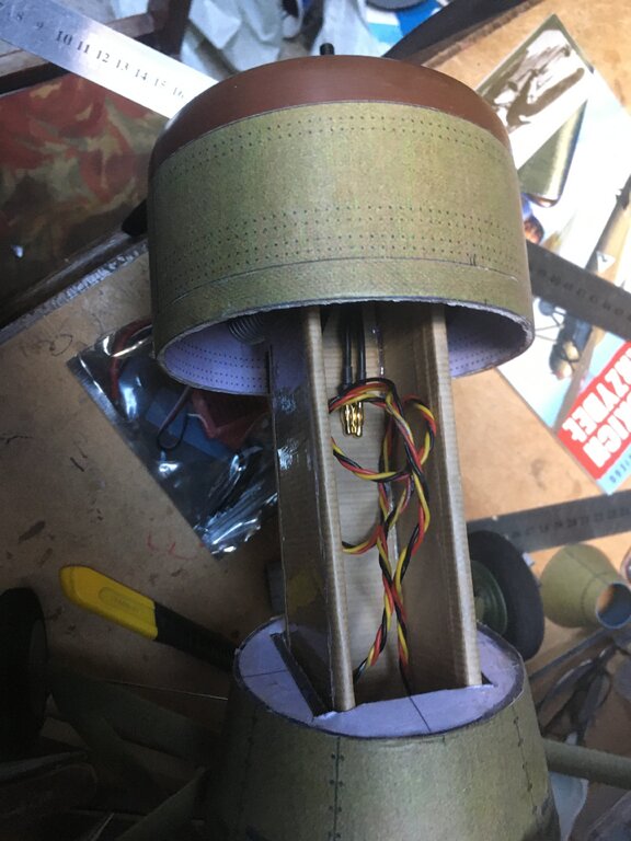

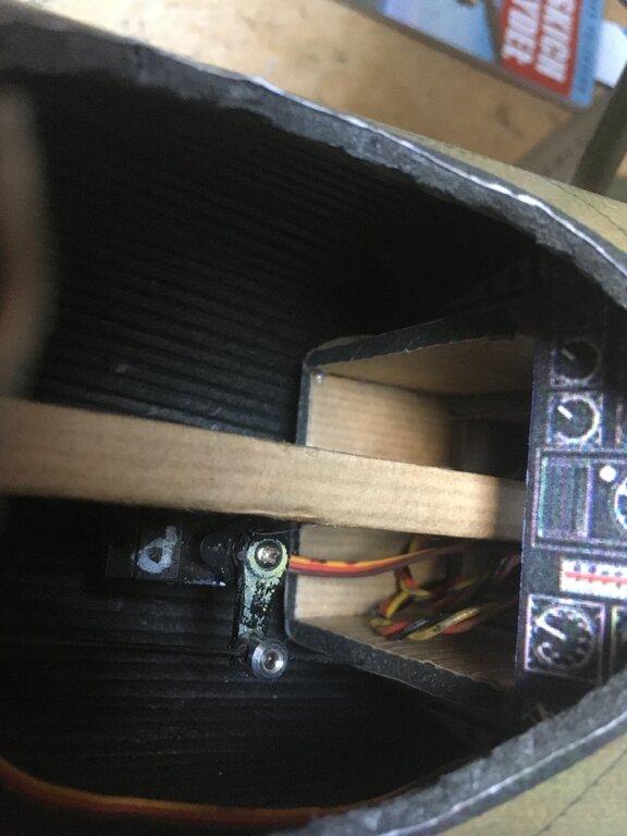

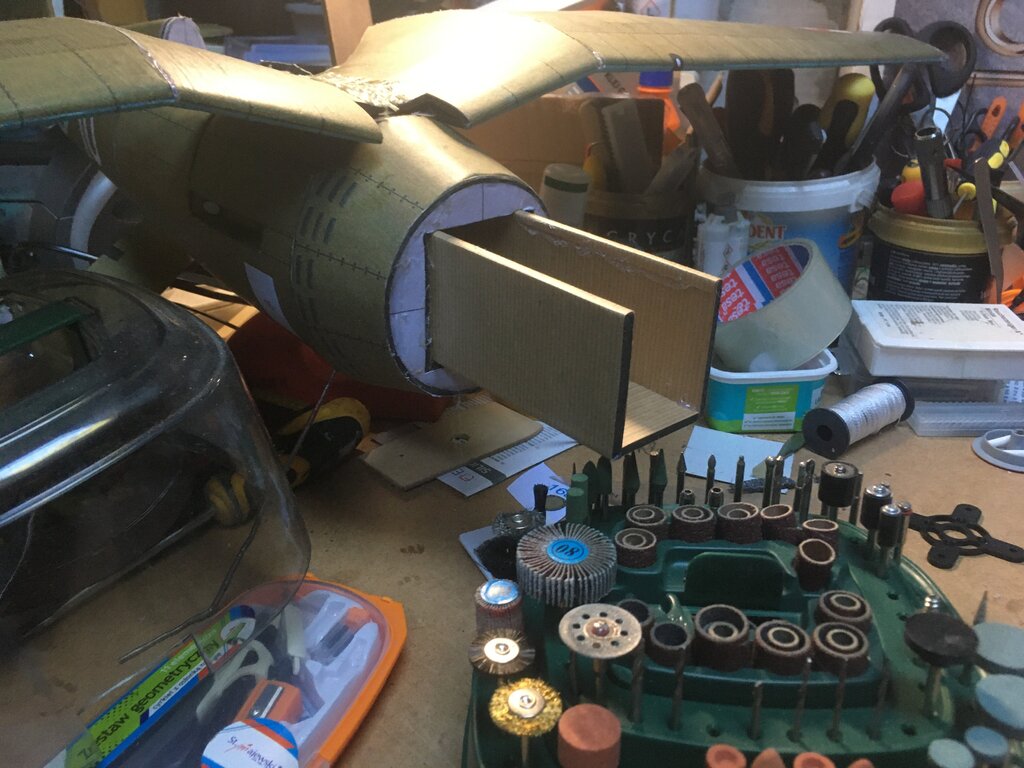

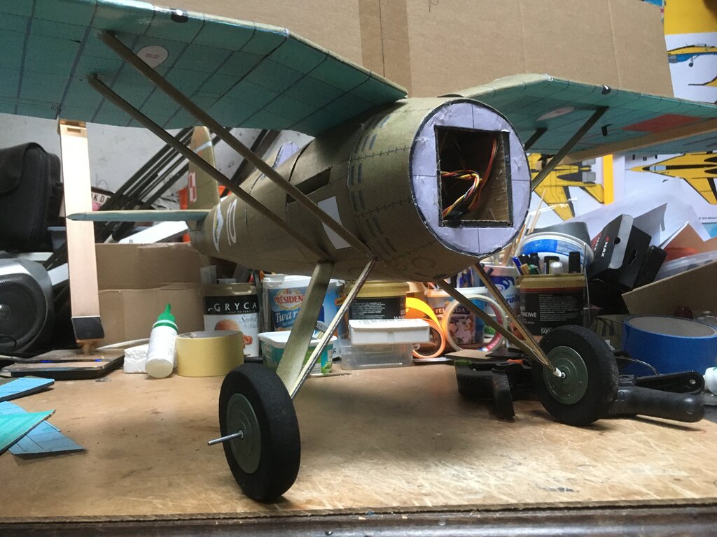

johnyP51 Opublikowano 6 Września 2020 Autor Opublikowano 6 Września 2020 Mnie tez, już nie mogę się doczekać Tu widać wzmocnieni które idzie przez kadlub Które jednocześnie jest mocowaniem serwa sw A tu wysuwany powerbox do wymiany pakietu jednocześnie wzmacnia kontstrukcje, dzięki temu Rozwiązaniu nie trzeba było pruć poszycia, zobaczymy jak się sprawdzi 1
