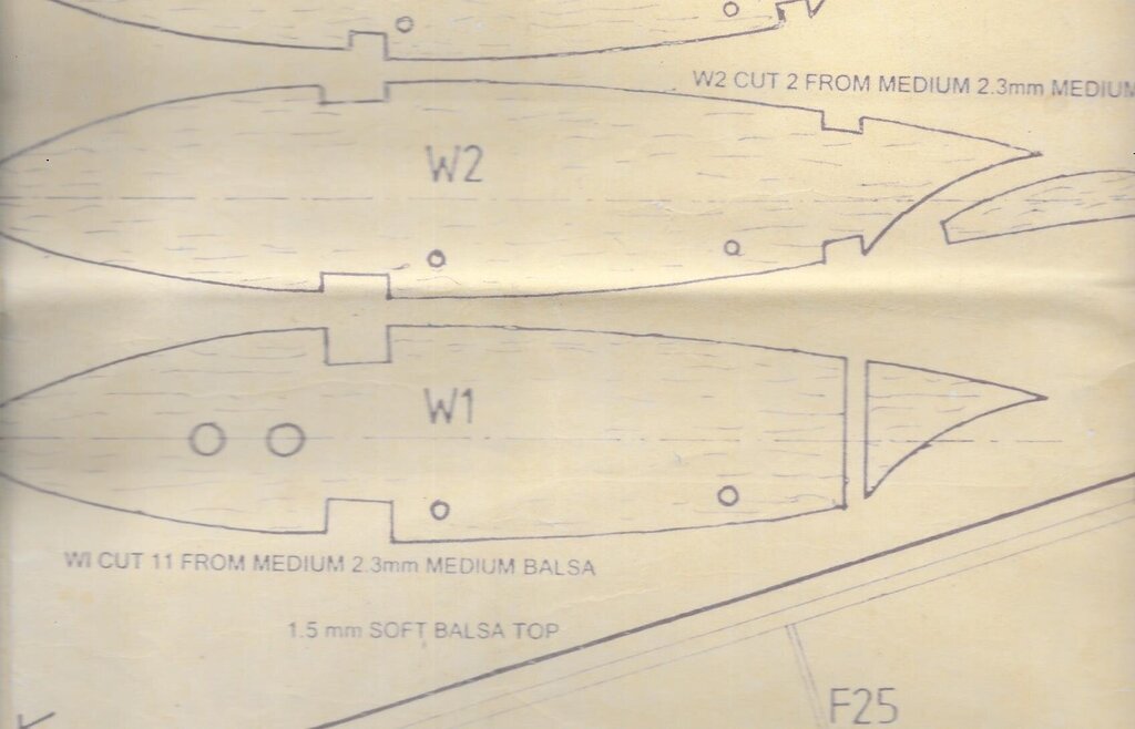

Patryk - główny profil wygląda jak symetryczny. Wątpię aby prawdziwy Aviocar będąc samolotem transportowym miał taki profil...
EDIT: sorry - cofam. Chyba ma symetryczny :blink:
Dokładnie tak samo się nabrałem :D
Niemniej - profil w modelu wygląda zadziwiająco podobnie do pełnowymiarowego samolotu. Sprawdziłbym jak to się zachowywać będzie, tak dla spokoju.
Wydaje mi się  że użyto grubego prawie symetrycznego profilu aby uzyskać dużą nośność i względnie niewielką szybkości nie tracąc stateczności. Na moje oko będzie fajnie latał.

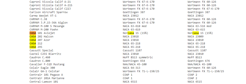

Wg Incomplete Guide to Airfoil Usage:
https://m-selig.ae.illinois.edu/ads/aircraft.html
CASA 212 ma profile NACA 65-218:
Co ciekawe B17 mialy profil symetryczny NACA 0018/0010.

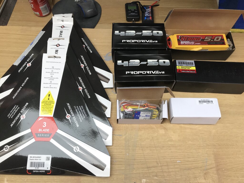

Dokładnie. Propedrive 4248 ma około 1300 watt, przy 650Kv. Niestety producent nie podał jakie smiglo, wiec zasugerowałem się opiniami tych co kupili. 12/8 3 blade to max średnica jaka mogę upchać. Kupujący montowali nawet 4 blade przy tym rozmiarze z bardzo dobrymi wynikami. Do tego 80A
I 4s przy wyznaczniku 40-50C. Wiec mam nadzieje ze będzie ok . Ale było by dobrze jeszcze dopytać starszych doświadczeniem ??
Przecież tak to nie działa.
Symetryczne profile produkują znacząco mniej siły nośnej, niż profile asymetryczne i zastosowanie takiego zawsze będzie skutkować mniejszym maksymalnym współczynnikiem siły nośnej, niż jakbyś zastosował asymetryczny.
Dodatkowo - zastosowanie czegoś z tak cofniętym punktem największej grubości wręcz gwarantuje tendencję do paskudnego przeciągnięcia. Dlatego wciąż sugeruję koledze, żeby podrzucił skan planu, żebyśmy to sprawdzili.
I zanim powiesz - akrobaty wcale nie latają na tak dużych współczynnikach siły nośnej jak się wydaje, mają po prostu dużo powierzchni nośnej.
 i potężne silniki.
Nie chciałem się tu odnosić do akrobata bo nie latam takowymi. Latam 20 kg Tucano na całkiem symetrycznynm profilu i model lata świetnie w dużym przedziale szybkości, a też byłem w szoku że skrzydła mają taki profil. W tej Casie profil przy kadłubie nie jest symetryczny, na symetryczny wygląda końcówka płata. Może trochę gruba ale chyba ktoś to policzył projektując model. Przepraszam, podzieliłem się moim subiektywnym odczuciem po obejrzeniu planów i modleu i wydaje mi się że będzie latał. Nie znam się na matematycznych obliczeniach ale zrobiłem i zlożylem w życiu około 50 modeli latających i mniej więcej widzę co może latać a co nie, oczywiacie o ile konstruktor niczego nie skopie.
To bywa bardzo grube założenie :D
I nawet nie mówię tu o darmowych planach.
 subiektywnym (...) wydaje mi się (...)
I tu masz słowa klucze.
Mi też się wydaje, że będzie latał, ale doświadczenie mnie nauczyło bardzo bolesnie, że to co mi się wydaje znaczy bardzo mało.
Dlatego chcę ten model szybko przeliczyć, żeby zamienić subiektywne odczucie i wydawanie na konkretne dane.
Wierz mi - tak jest taniej.

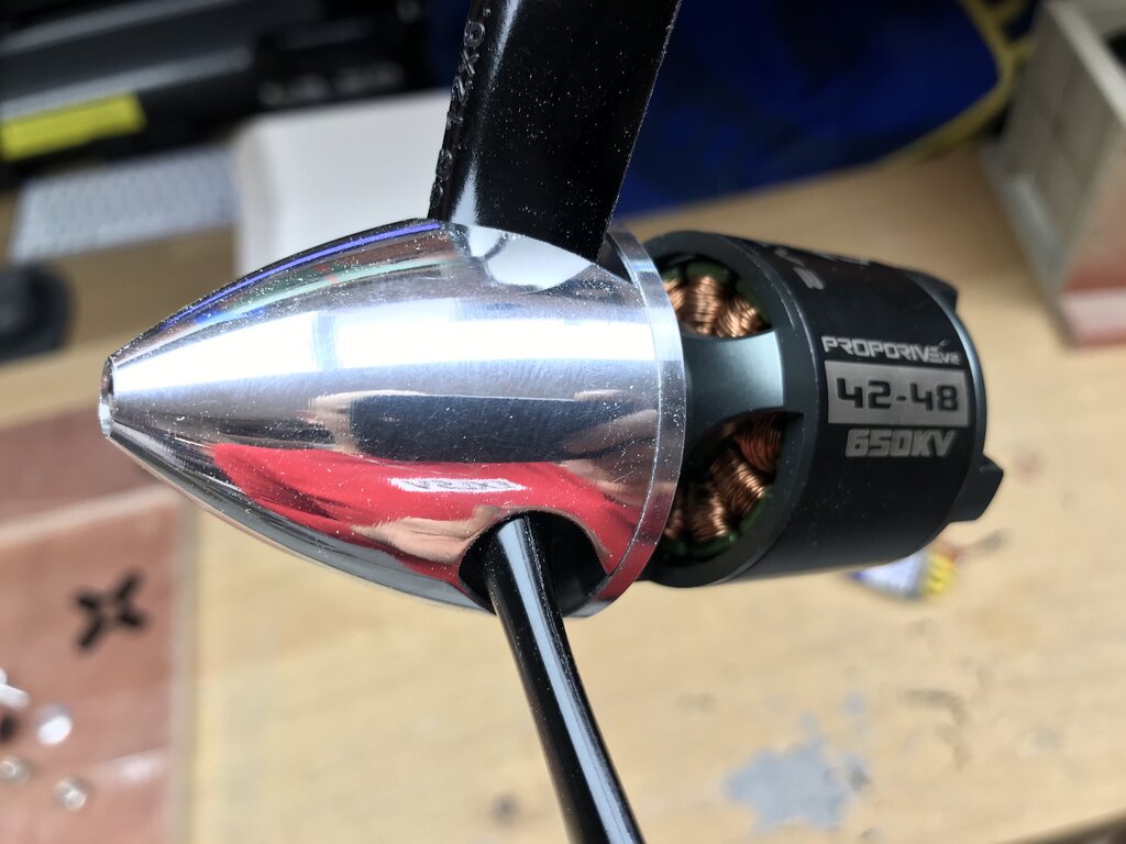

Dzień dobry. Po dłuższej przerwie czas na dalsze zmagania. Wciąż musze zrobić skan planów odnośnie przekroju skrzydła. Ale ostatnio musiałem zająć się praca i brakło czasu na przyjemności. Tak czy inaczej dotarł do warsztatu nowy zespół napędowy.

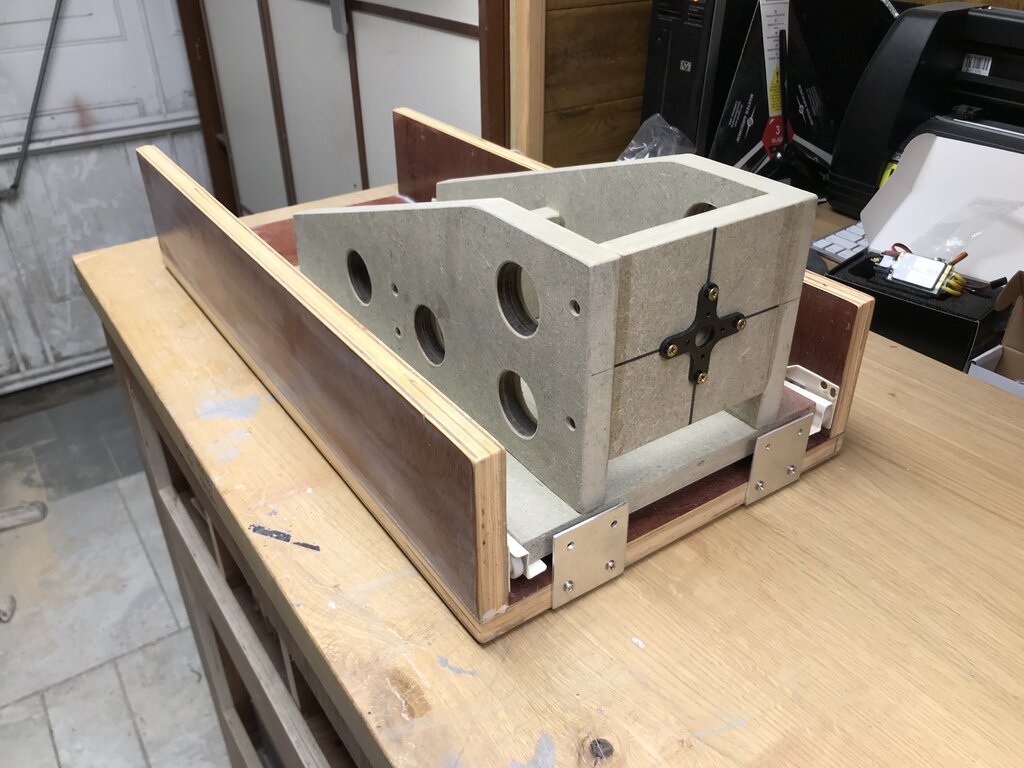

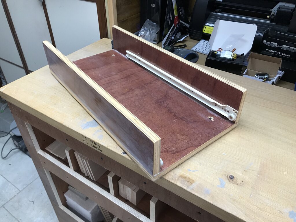

Po zdobyciu kawałka wiedzy która defakto powinienem zająć się już na początku, z nowymi siłami wracam do boju. I zacząłem od budowy stanowiska do testów silnika.
Całość ładnie się złożyła bez problemów. Wiec teraz zacznę próby na 12/6 i 12/8 przy 4i5S. Jak skończę testy podzielę się wynikami. Pozdrawiam wszystkich ...

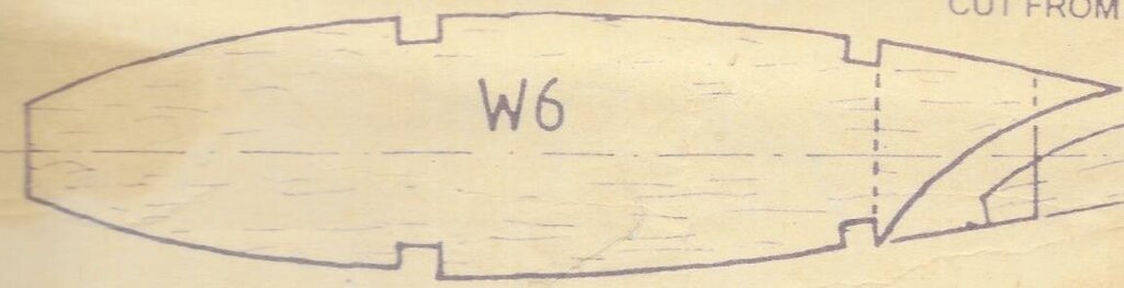

Dzień dobry wszystkim.
Po przerwie związanej z pracą wracamy do Casa.

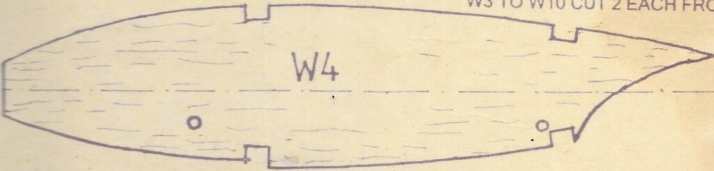

To profile skrzydła.
Niestety nie za wiele  mi to mówi, ale kolega Patryk na pewno wie o co chodzi....

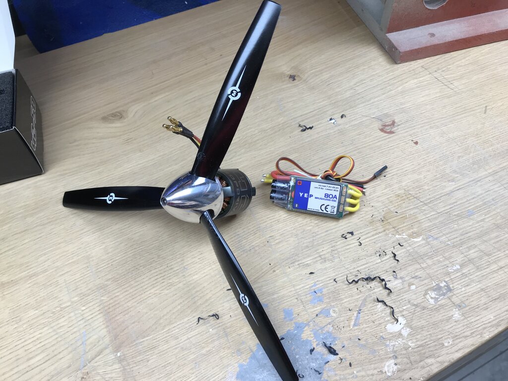

Dziś dzień testowania zakupionego napędu, wiec zaraz wystukam co wyszło....
A zatem,
Silnik Propedrive 42/48  650Kv
Test 1 ;
Lipo 4S 5000mAh 50C
Propeller 12/6 3 blade
Czas 30 sekund
Temperatura silnika 29 stopni
Temperatura baterii 18 stopni
Pobór prądu 52 amp
Moc 658 watt
Ciag 1,8 kg
Czas 60 sekund
Temperatura silnika 32 stopnie
Temperatura baterii 19 stopni
Test 2;
Lipo 5S 5000mAh 25C
Czas 30 sekund
Temperatura silnika 37 stopni (lekki swąd silnika)
Temperatura baterii 20 stopni
Pobór prądu 54 amp
Moc 997 watt
Ciąg 2.8 kg
Czas 60 sekund
Temperatura silnika 43 stopnie
Temperatura baterii 26 stopni
Test 3;
Lipo 4S 5000mAh 50C
Propeller 12/8 3 blade
Czas 30 sekund
Temperatura silnika 23 stopnie
Temperatura baterii 17 stopnie
Pobór prądu 43 amp
Moc 626 watt
Ciąg 2,5 kg
Czas 60 sekund
Temperatura silnika 26 stopni
Test 4;
Lipo 5S 5000mAh 25C
Czas 30 sekund
Temperatura silnika 34 stopnie(lekki swąd silnika)
Temperatura baterii 22 stopni
Pobór prądu 56 amp
Moc 903 watt
Ciąg 2,4 kg
Czas 60 sekund
Temperatura silnika 38 stopni
Temperatura baterii 29 stopni
To tyle co policzylem. Producent silnika podaje ;
Max current 70 amp
Power 1295 watt
Nie wiem tylko co z temperatura, przy 5S po minucie biegu prawie 40 stopni , bateria 30 stopni. Nie wiem do jakich temperatur mogę dojść nie uszkadzając silnika i baterii.
Proszę znowu o pomoc....
Test trwał 1 minutę, zastanawiam się czy temperatury będą rosły proporcjonalnie. Gdzieś wyczytałem ze dla takiego silnika 80 stopni to max, a co z bateria ??
no i taki zapach lekki jakby przegrzania, jestem elektrykiem takie zapachy nigdy nie wróżą  nic dobrego, może dlatego ze nowi silnik i musi się trochę PRZEPALIC??
Pawle- widać u Ciebie profesjonalne podejście do tematu. Ze swojej strony, tak po laicku od strony "elektryki", którą traktuję wyłącznie użytkowo i praktycznie, to jak silnik, jest po locie poniżej 50 st. C, to się nie martwię. Bateria i inne tam regulatory, to mnie już wtedy lekko niepokoją. Podejście takie ktoś opisał na forum i u mnie się sprawdza. Pomiar zaś temperatury jest też bardziej na wyobraźnię, jakbyś komuś sprawdzał gorączkę dłonią, bez oczywiście termometru. Ale jeszcze raz- doceniam dokładność i "zawodowe" podejście.

Przy pierwszym gazie zapomniałem DOWIAZAC stanowisko do stołu , i w ostatnim momencie je złapałem. Jak by skrzydła dołożył to by może odleciał?
co mnie zdziwiło bo waga pokazała 2,6 kilo ciągu , całe stanowisko ma 5,5 kilo a wyrwało go jak szalone....
Hamownia 5.5 kg x współczynnik tarcia 0.5 (dość konserwatywnie) = 2.75kg siły tarcia... W rzeczywistości od drgań współczynnik zmienia się w dynamiczny i masz tam może 0.1 - czyli siła tarcia ledwo 0.5kg.
