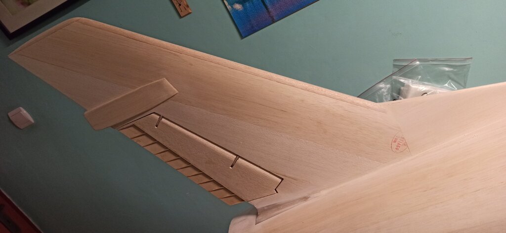

solainer Opublikowano 29 Listopada 2020 Autor Udostępnij Opublikowano 29 Listopada 2020 Hehe ale trzeba by mieć wielki warsztat żeby taka frezarkę upchnąć. Wracając do modelu to za dużo w tym tygodniu nie skleciłem ale zawsze coś. Zrobiłem ster kierunku. Autor modelu przewidział go jak w trenerku na listkowych zawiasach. Beznadzieja, więc na podstawie zdjęcia zrobiłem go po swojemu. Szkoda że nie mam planów chociażby w trzech rzutach w przyzwoitej rozdzielczości bo było mi łatwiej z wieloma rzeczami. Jakby ktoś z was trafił na coś takiego to będę wdzięczny. 1 1 Odnośnik do komentarza Udostępnij na innych stronach Więcej opcji udostępniania...

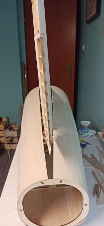

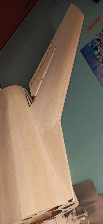

Ta odpowiedź cieszy się zainteresowaniem. solainer Opublikowano 6 Grudnia 2020 Autor Ta odpowiedź cieszy się zainteresowaniem. Udostępnij Opublikowano 6 Grudnia 2020 Prawie skończyłem statecznik. Oklejam cześć poszycia na już zabudowanym stateczniku w kadłubie ponieważ chciałem mieć pewność że będzie dobrze wklejony w kadłub. Przeciągnołem też przewód do oświetlenia. Mam też już wycięty klocek z balsy na obudowę anteny ale jeszcze trzeba go obrobić. Jeszcze kilka chwil i kadłub będzie gotowy. Zostało do zrobienia mocowanie anteny dziobowej, karabiny i hamulec. Pewnie w przerwie świątecznej zrobię skrzydła i będzie można laminować. 4 1 Odnośnik do komentarza Udostępnij na innych stronach Więcej opcji udostępniania...

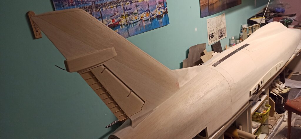

solainer Opublikowano 13 Grudnia 2020 Autor Udostępnij Opublikowano 13 Grudnia 2020 Tak wygląda gotowy ogon. Muszę posprzątać i biorę się za stateczniki wysokości. 2 1 Odnośnik do komentarza Udostępnij na innych stronach Więcej opcji udostępniania...

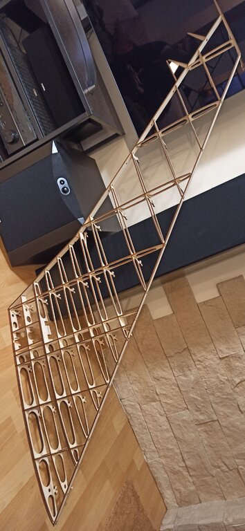

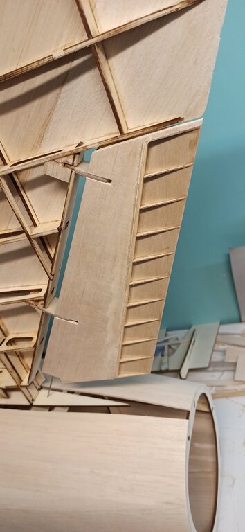

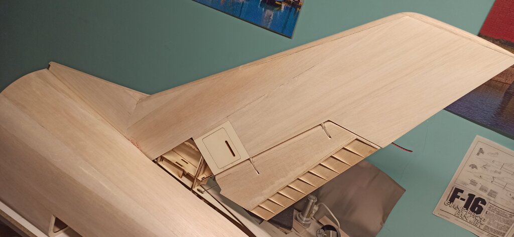

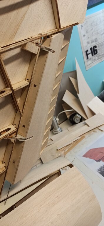

solainer Opublikowano 30 Grudnia 2020 Autor Udostępnij Opublikowano 30 Grudnia 2020 Pragnę zaznaczyć że to forum modlearskie, a nie polonistyczno-ortograficzne. Dla rozładowania napięcia zdjęcie szkieletu skrzydeł Odnośnik do komentarza Udostępnij na innych stronach Więcej opcji udostępniania...
