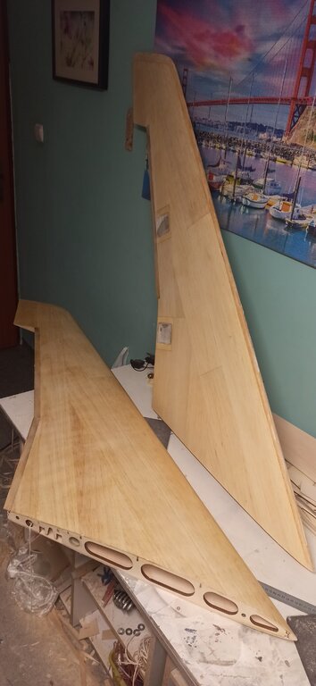

solainer Opublikowano 5 Sierpnia 2021 Autor Opublikowano 5 Sierpnia 2021 Powracam do budowy po wakacyjnej przerwie. Zabrałem się za dokończenie płatów. Zrobiłem uchwyty do mocowania pylonów do zbiorników podskrzydłowych i zamknąłem płaty. Skończyłem klapy i lotki. Na dniach można kłaść szmatę szklaną. Skrzydła są ogromne, długość krawędzi natarcia to 160 cm a cięciwa przy kadłubie ma 93 cm. Powinno to latać 4
solainer Opublikowano 11 Sierpnia 2021 Autor Opublikowano 11 Sierpnia 2021 Skrzydła zalaminowane. Po długim namyśle jednak użyłem tkaniny 80g. Na jedną stronę skrzydła masa tkaniny wyniosła 70g i takiej ilości żywicy użyłem czyli całe skrzydło dostało około 300g masy dodatkowo. Skrzydła są już raz przeszpachlowane mikrobalonem. Masa pojedyńczego płata to w tej chwili to niecałe 1300 gram. Uważam, że to bardzo dobry wynik. Skrzydła bardzo zyskało na sztywności mimo wspomnianego wcześniej braku dźwigara. 4

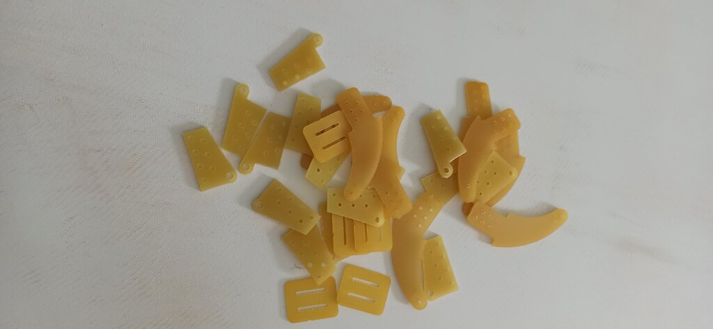

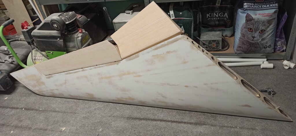

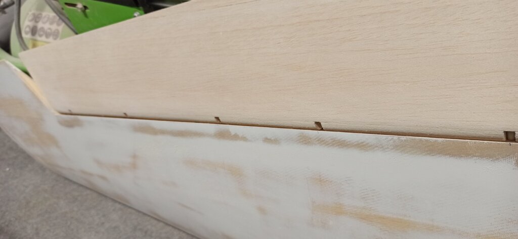

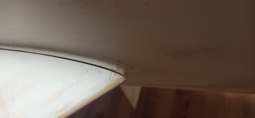

Ta odpowiedź cieszy się zainteresowaniem. solainer Opublikowano 15 Sierpnia 2021 Autor Ta odpowiedź cieszy się zainteresowaniem. Opublikowano 15 Sierpnia 2021 Można powiedzieć że płaty gotowe. Nawet w miarę pasują do kadłuba. Trzeba troszkę zmodyfikować nosek profilu przy kadłubie i będzie ok. W następnej kolejności robię zawiasy lotek i klap. Po ich spasowaniu zostanie zalaminować klapy i płatowiec będzie gotowy do dalszej obróbki 5

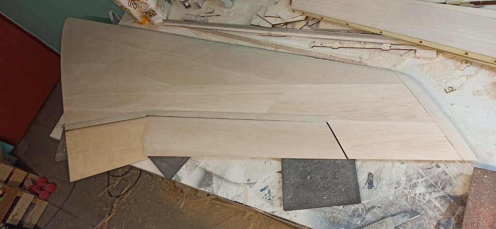

Ta odpowiedź cieszy się zainteresowaniem. solainer Opublikowano 18 Sierpnia 2021 Autor Ta odpowiedź cieszy się zainteresowaniem. Opublikowano 18 Sierpnia 2021 Proszę nie zwracać uwagi na gabaryt i będzie dobrze Jeśli chodzi o płatowiec to nie licząc zbiorników podskrzydłowych które zamontuję dopiero o ile uda mi się w latać w model, to skończyłem pracę w drewnie. Obie lotki spasowałem i osadziłem na 5ciu zawiasach palcowych 5mm. Do klap zawiasy i dzwignie narysowałem i wyciąłem na ploterze. Teraz trzeba to oszlifować i wykończyć. Niebawem skrzydła bedą gotowe. 5

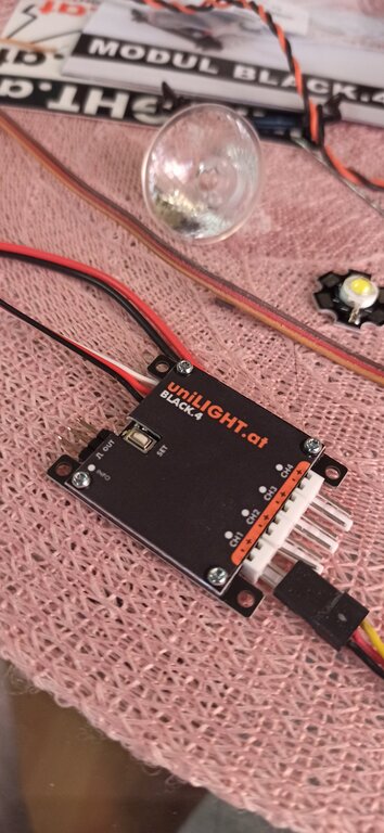

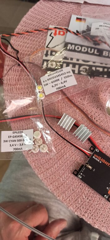

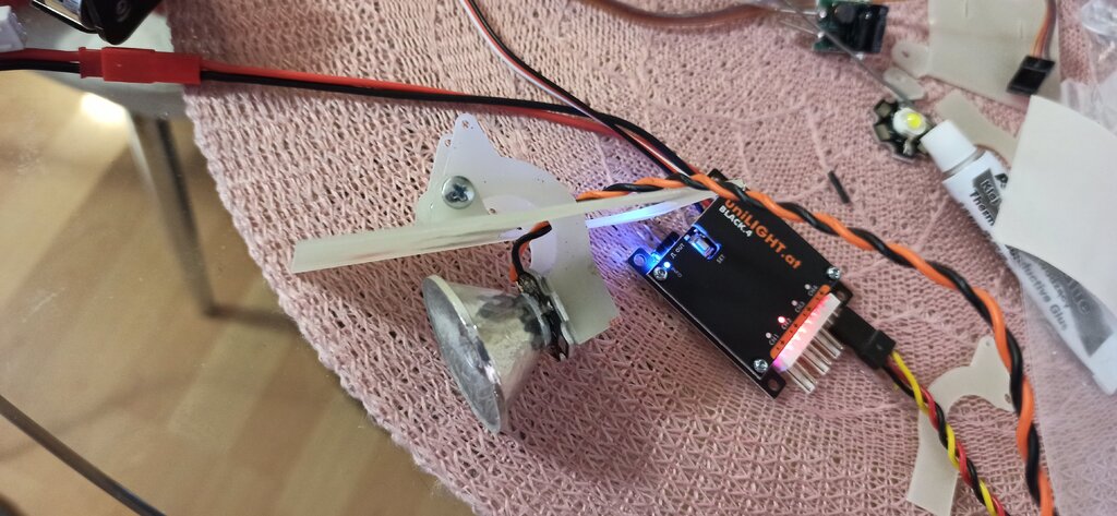

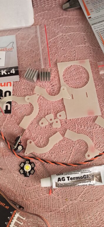

solainer Opublikowano 15 Września 2021 Autor Opublikowano 15 Września 2021 Aby do końca nie zanudzać opisem ciągłej budowy w drewnie pokaże co zrobiłem w temacie oświetlenia. Tym razem w przeciwieństwie do wampira uzyłem power ledów najmocniejszych jakie udało mi się dostać. Okazuje się że świecą równie dobrze jak te z Unilight ale trzeba im zapewnić odpowiednie chłodzenie. Narazie na gotowo udało mi się zmontować świata lądowania. Zrobiłem je z kolimatorów do latarki, które wytoczyłem z obudowy. Oparte są na 5W białej diodzie wyposażonej w radiator. Świecą rewelacujnie. Przygotowałem też obie lampy strobo. Poniżej są filmiki jak to działa. Jako, że jestem za cienki z elektroniki to do zarządzania lampami posłużyłem sie 4 kanałowym kontrolerem z Unilight. Od nich też kupiłem klosze do lamp. Zostały mi do zrobienia lampy pozycyjne ale na chwilę obecną czekam na blachę aluminiowoą na radiatory. 1
