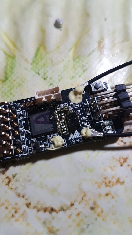

Senior XXL Opublikowano 5 Października 2020 Opublikowano 5 Października 2020 W czerwcu kupiłem G-RX8 u polskiego dystrybutora. W testach naziemnych zasięgu działał na odległość 110m. Dalej nie chciało mi się chodzić. W locie już w odległości 100-150 m zgłaszał tracenie i odzyskiwanie telemetrii. Wykonałem wszystkie możliwe modyfikacje, ale bez skutku. Znalazłem to: https://github.com/FrSkyRC/Firmware-Test/issues/71 Z dyskusji wynikało, że w odbiorniku pomyłkowo wlutowano kondensator zamiast opornika. Rozebrałem swój odbiornik i jak wół mam kondensator. Powiadomiłem dystrybutora, był zdziwiony, ale polecił napisać reklamację. Ciekawość zwyciężyła i wymieniłem to coś co było wlutowane na opornik 2k2 oma. Po wymianie wszystkie problemy ustąpiły. Latałem do granicy rozsądku dla 2 m szybowca i ani razu nie miałem zaniku telemetrii. W całej tej sprawie najgorsze jest zachowanie FrSky, który mając świadomość błędu nie powiadomił dystrybutorów i klientów, którzy niepotrzebnie tracą czas na szukanie i naprawianie ich błędu. Pozdrawiam Roman

czarobest Opublikowano 5 Października 2020 Opublikowano 5 Października 2020 Dzięki za info, kupiłem na Ali w sierpniu w niezłej cenie (133zł z dostawą ) i na szczęście wydaję mi się, że już jest rezystor. Na oko się nie znam, jest po prostu czarny jak na ostatnim zdjęciu na GitHubie z podobno dobrze działającego poprawionego odbiornika, ale zmierzyłem miernikiem i wychodzi 2.19kΩ więc mam nadzieję jest okej choć wiem, że nie powinno się raczej mierzyć bez wylutowania, ale nie będę psuł bez potrzeby . Więc może nie będzie problemu jak będzie model .
zipp Opublikowano 5 Października 2020 Opublikowano 5 Października 2020 1 godzinę temu, Senior XXL napisał: Ciekawość zwyciężyła i wymieniłem to coś co było wlutowane na opornik 2k2 oma. Czy masz zdjęcia ze swojego przypadku? Czy problem dotyczył partii odbiorników z tego roku czy całej serii g-rx8? Mam kilka odbiorników kupowanych w horusrc i HK jakiś czas temu i przy dobrym ułożeniu anten wydaje się, że zasięg jest ok.. Czy jest możliwość zweryfikowania czy posiadany odbiornik jest felerny? Czy to zdjęcie z githuba to nieprawidłowy przypadek i te dwa elementy w czerwonym kółku mają być oba czarne?

Francka Opublikowano 10 Października 2020 Opublikowano 10 Października 2020 Dzięki za info , mój odbiornik już po operacji gotowy do działania . Wielkie dzięki Damian .
oki188 Opublikowano 10 Października 2020 Opublikowano 10 Października 2020 Proszę bardzo, mam nadzieję Franek że teraz bedzie działał jak należy.

Francka Opublikowano 26 Października 2020 Opublikowano 26 Października 2020 Po naprawie odbiornika przez Damiana telemetria nie ma już problemów . Wczoraj pogoda była super więc przetestowałem. ??? 1
modrzej Opublikowano 14 Listopada 2022 Opublikowano 14 Listopada 2022 Mam ten sam problem. 100-150m i problemy z zasięgiem. Zmieniłem anteny, bo myślałem, że może któraś jest złamana i dalej zero poprawy. Sprawdzę ten kondensator. Wysłane z mojego VOG-L29 przy użyciu Tapatalka
