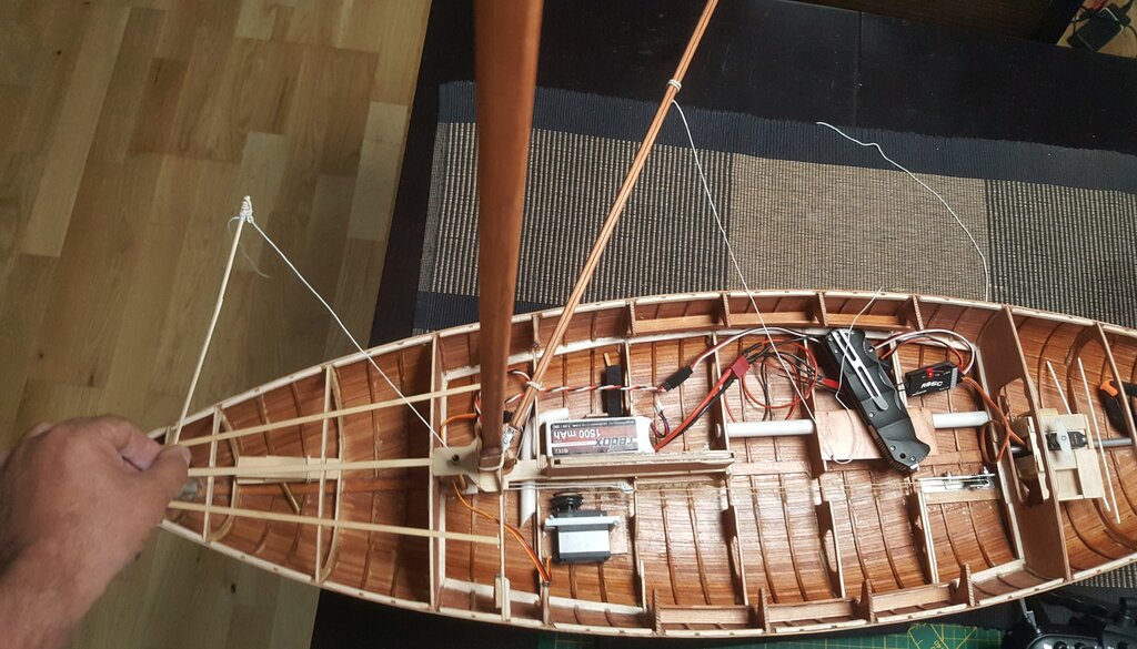

niziel Opublikowano 22 Maja 2021 Autor Opublikowano 22 Maja 2021 W dniu 21.05.2021 o 13:40, JADAR62 napisał: Zobacz tu. Jest dobrze wytłumaczone.... albo na tym filmie od 8 :44 Darek, WIELKIE DZIĘKI, udało mi się ograniczyć obroty windy i zacząłem kombinować (prowizorycznie) z ustawieniem kątów obu żagli. Myślę że powinno być dobrze i chyba tak zostawię, tak to wygląda na zdjęciach. Trochę krwi mi napsuły te ustawienia, ale jestem zadowolony. No chyba że koledzy zwrócą mi na coś jeszcze uwagę i sprowadzą mnie na ziemię z tym zadowoleniem ?. Pozdrawiam, zadowolony Paweł 1
JADAR62 Opublikowano 22 Maja 2021 Opublikowano 22 Maja 2021 Brawo !!!! Ale Omega ma talię zaczepioną na końcu bomu, a nie w połowie.
niziel Opublikowano 22 Maja 2021 Autor Opublikowano 22 Maja 2021 40 minut temu, JADAR62 napisał: Brawo !!!! Ale Omega ma talię zaczepioną na końcu bomu, a nie w połowie. Ale ta Omega ma aluminiowy maszt, więc się nie liczy ☺

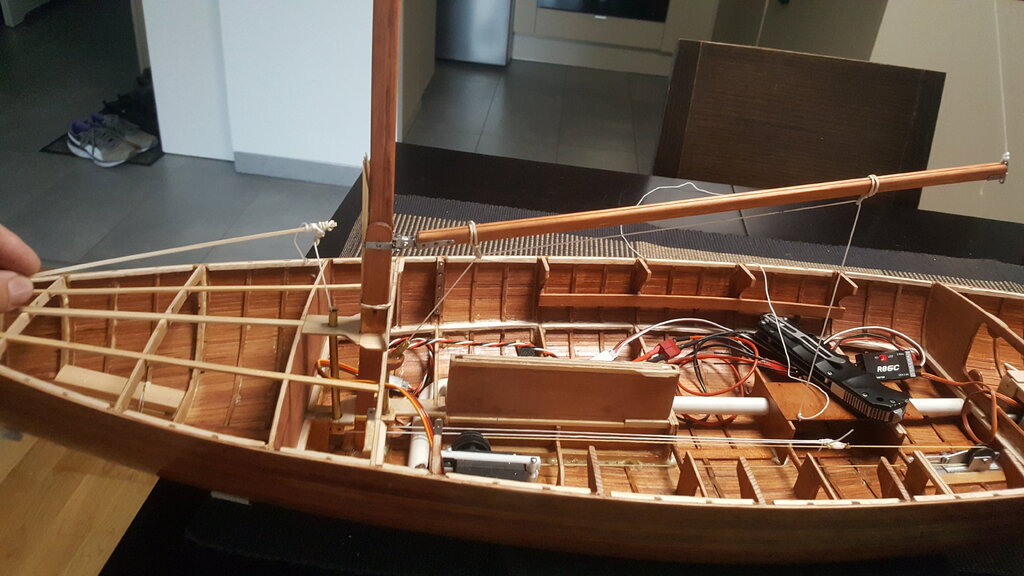

niziel Opublikowano 26 Maja 2021 Autor Opublikowano 26 Maja 2021 W dniu 25.05.2021 o 09:37, mr.jaro napisał: (....) Pawel, ja pisalem wczesniej, ze roznica wychylenia foka i grota w pozycji calkowicie wybranej powinna wynosici okolo 5°. Zaznaczam, ze warunek ten dotyczy jedynie zagli calkowicie wybranych i odpada dla pozycji pelnego otwarcia. Zapewne powinienem byl to wczesniej bardziej wyraznie podkreslic, gdyz nie wszystko, co dla mnie stanowi rzecz oczywista, dla innych moze okazac sie logiczne i zrozumiale. Na zdjeciu jest prawie dobrze. Ale grot posiada bom, wiec punkt zaczepienia bedzie niezalezny od wybrzuszenia zagla. Fok bomu nie posiada, wiec punkt zaczepienia bedzie niejako "ruchomy" w zaleznosci od stopnia wybrzuszenia zagla. Teraz masz patyk zamiast foka, jako "dummy". Na wietrze fok sie wybrzuszy i niejako dociagnie szot w kierunku osi kadluba, a to z kolei spowoduje dodatkowy przyrost kata "otwarcia" foka. Roznica bedzie wprawdzie niewielka, ale bedzie. Teraz wyglada to raczej odwrotnie chyba, ze to wina zdjec. Jezeli juz, staralbym sie zrobic w pelnym otwarciu fok troche mniej wychylony, anizeli grot. Katy otwarcia foka i grota w lodkach zawodniczych robi sie identyczne, gdyz nie tylko grot, ale takze fok posiada bom ulatwiajacy jego otwarcie oraz w razie potrzeby umozliwiajacy montaz malego ciezarka. W Twojej Omedze tych dodatkowych pomocy przy foku raczej nie bedzie. Tak Jarku, wszystko jest dla mnie zrozumiałe, dobrze to wyjaśniłeś. Zdjęcia te zrobiłem podczas moich kombinacji z regulacją w nadajniku obrotów windy i regulacji +/- kąta wychylenia bomu i "patyka" foka. Chciałem zobaczyć czy da się uzyskać zadowalający efekt końcowy i myślę że się udało. Było to robione w sposób dość prowizoryczny, mocując szoty do bomu gumkami itp, ale już wiem że da się uzyskać właściwe kąty w sposób w miarę dokładny, oczywiście mam na uwadze to co pisałeś o foku bez boma, cóż trudno, tak będzie musiało zostać, to model rekreacyjny (nie zawodniczy), robiony na podobieństwo do oryginału, więc nie dążę do doskonalenia pracy żagli itp kosztem wyglądu, a Omega z bomem foka nie wyglądałaby dostojnie ?. Pozdrawiam Paweł
skipper Opublikowano 26 Maja 2021 Opublikowano 26 Maja 2021 Odpoczywałem trochę od modelarstwa, czas powoli wrócić. Pawle, chyba jako jedyny sceptycznie podchodziłem do budowy tego modelu. Nadal niektóre rozwiązania nie bardzo mi się podobają. Nie rezygnuj z bomu foka. Inaczej się nie da. Jeżeli chcesz mieć foka bez bomu to potrzebne jest jeszcze jedno lub dwa serwa. Zastanów się jak bedzie wyglądał profil żagla z jednym szotem i jaka jest różnica długości pomiędzy szotem wybranym a całkowicie wyluzowanym. Dla "miękkich" żagli bez bomu to naprawdę niewiele, dużo mniej niż przy foku z bomem. Kiedyś mierzyłem to na dużej łódce, na moim C-600. Fok wybrany do bajdewindu a wyluzowany do pełnego baksztagu to róznica około 50 cm. Tylko tyle. Mój "Kopciuszek" ma obrys foka podobny do obrysu foka z Omegi, niewiele zachodzi za maszt. Porównaj teraz ile musisz wyluzować szot grota. I masz odpowiedź. Jak masz wątpliwości jedź na jakąś przystań i tam zmierz z natury, to co Ci potrzebne. Zwróć uwagę na jeszcze jeden szczegół. Gdzie w dużej Omedze masz kipy szotów. A ty umieszczasz swoją na środku i to przed masztem. To wymusza zupełnie inny obrys foka, oryginalny fok ma dosyć wysoko umieszczony róg szotowy i kipy szotów są za podwięziami want. Jak to było na pewnym CK filmie: "abu abu..."
niziel Opublikowano 27 Maja 2021 Autor Opublikowano 27 Maja 2021 Andrzeju, bardzo się cieszę że wróciłeś i że zaglądasz tu do mojego wątku. Panowie, jak już kiedyś wspomniałem, nie mam doświadczenia w budowaniu łódek i robiąc ten model zbieram je dopiero. tak więc każda Wasza uwaga, opinia czy wskazówka, jest dla mnie bezcenna, czytam je wielokrotnie i staram się je wykorzystywać przy tej budowie, za co Wam wszystkim bardzo dziękuję. Często naprowadzacie mnie na "właściwe tory", jak na przykład z tym bomem foka. Nie bardzo mi się on podoba, ale argumenty, które przytoczył tu Andrzej: "Zwróć uwagę na jeszcze jeden szczegół. Gdzie w dużej Omedze masz kipy szotów. A ty umieszczasz swoją na środku i to przed masztem. To wymusza zupełnie inny obrys foka, oryginalny fok ma dosyć wysoko umieszczony róg szotowy i kipy szotów są za podwięziami want." No właśnie, inaczej wybiera żagiel szot poprowadzony przez kipę umieszczoną na półpokładzie a inaczej z przed masztu (jak u mnie), więc bom foka w pewnym sensie będzie kształtował profil żagla w takim kształcie, jakby był wybierany przez kipę umieszczoną dużo bardziej z tyłu. Widzę więc, że trzeba się chyba pogodzić z tym bomem i warto będzie go zastosować, zmieniając jednocześnie obrys foka, obniżając róg szotowy. Andrzeju, a to że byłeś sceptyczny do tego pomysłu to nie znaczy że nie miałeś racji, a ja że jestem trochę uparty, zacząłem brnąć dalej i jaki będzie tego efekt, to się dopiero okaże. Mam tylko nadzieję że w końcu popłynie i nie będzie jakiejś "tragedii" ?.

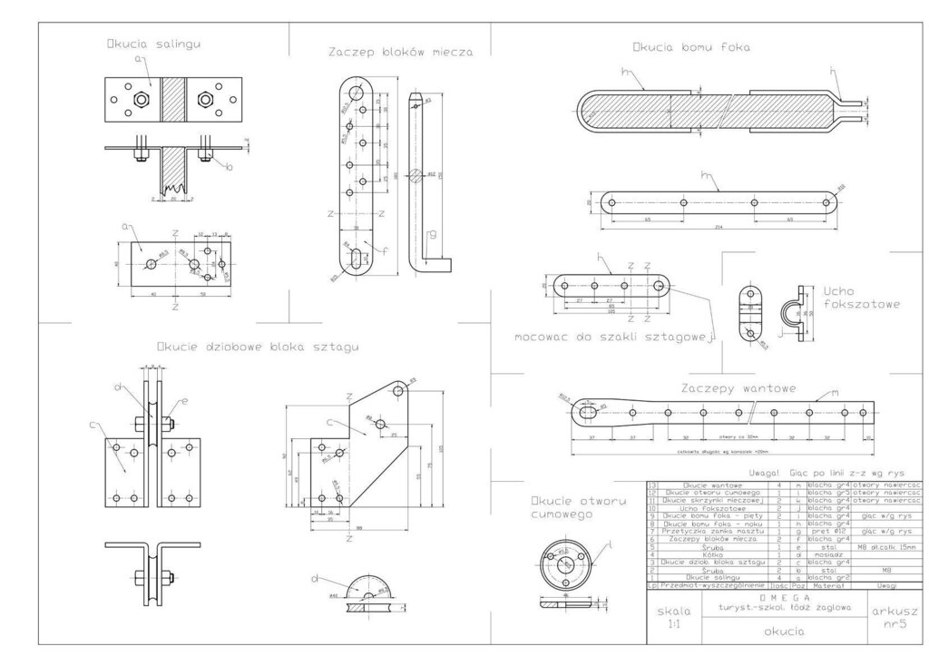

niziel Opublikowano 28 Maja 2021 Autor Opublikowano 28 Maja 2021 21 godzin temu, JADAR62 napisał: Omega i fok z bomem?? Hm.... Może zrób bom z elementu elastycznego? Element elastyczny ? jak to by miało wyglądać, bo nie znam tego rozwiązania? A Omega z fok z bomem? też nie widziałem, ale spójrz na rysunek okuć do Omegi, są tam właśnie okucia bomu foka.
