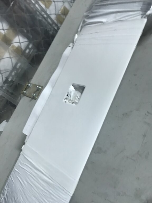

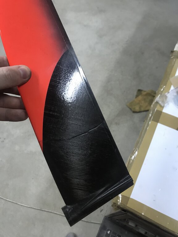

Ja robię to tak:
1. Natarcie oklejam wąskim paskiem tkaniny jak na zdjęciu. Używam do tego taśmy dwustronnej „błonki” z 3m zdaje się 924. Naklejam ją na tkaninę, wycinam i oklejam natarcie.
2. Przygotowuję tkaniny(górę i dół)i przesączam je na folii. Odsączam, docinam folię do tkaniny i przykładam do modelu. Można je ustabilizować taśmą izolacyjną. Przed przyłożeniem wałkiem nasączamy przygotowane wcześniej natarcie.
3. Na koniec przykładam mylar(większy niż folie) aby poprzez docisk folia z tkaniną tworzyły ładną, płaską powierzchnię bez zafalowań. Poza tym na styku folii przeważnie wycieknie troszkę żywicy i warto to obłożyć czymś większym żeby nie przykleiła się gąbka.
4. Docisk. Moi rodzice akurat wyrzucali wersalkę dlatego ją rozebrałem i wyjąłem gąbkę (taka z 5 cm grubości). Jest to idealna forma docisku oraz pracy z delikatnymi laminatami(bez obawy przy wgniotki podczas napraw). Skrzydło kładę na gąbkę, na górę kładę kolejną gąbkę, deskę do równomiernego rozłożenia obciążenia i na całość kładę ciężarki.

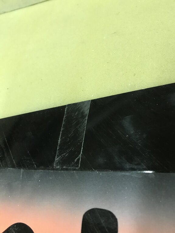

Łatki robię w ten sposób żeby wystawały za natarcie ok 3mm po czym je delikatnie zeszlifowuję aby usunąć nadmiar.
Jest to technologia robienia skrzydeł do DLG metodą VB, z tym że mamy inny docisk.
Gdyby coś było niejasne dopytuj ;)

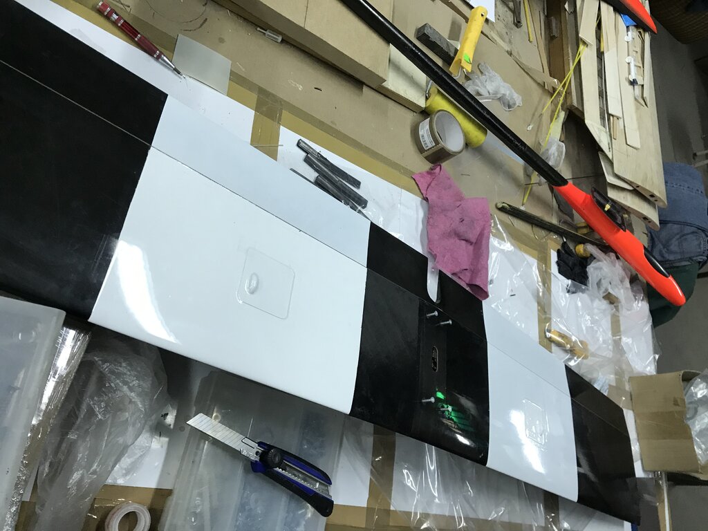

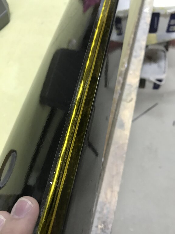

Czasu jak na lekarstwo, ale powoli do przodu :)

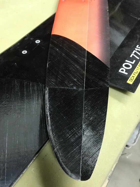

Po laminowaniu elementy są elegancko wzmocnione, wyszło ładnie, jestem zadowolony. Ponadto takie elementy w stateczniku poziomym i pionowym będą narażone na uszkodzenia przy lądowaniach, także wzmocnienia w tych miejscach to tylko kwestia czasu :)
W stateczniku pęknięcie nie wpływało na sztywność całości, dlatego uszkodzenie skleiłem żywicą. Wygląda na wgłębienie, ale żywica zalana jest na równo i całość została spolerowana. Wygląda jak pęknięte, a jest sklejone i sztywne.

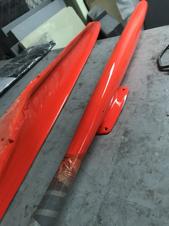

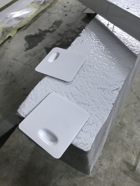

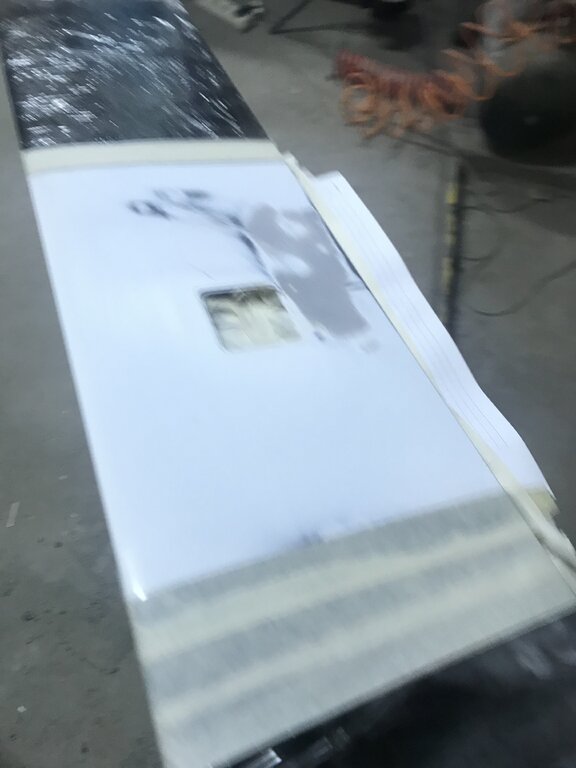

Poza tym dziś dzień malowania. Jako, ze akurat malowałem dziś kadłuby koledze na biało, to naszykowałem część centropłatu. Miał wgniotki i pęknięcia poszycia zewnętrznego, całość skleiłem, wyszpachlowałem i naszykowałem do malowania. Troszkę raziły mnie przeźroczyste zaślepki serw, dlatego je zmatowiłem i pomalowałem od środka. Malowanie na zewnątrz może powodować niszczenie farby od trawy, a tak będzie wiecznie białe :)
IMG_0845.thumb.JPG.12e60b6d737f762d8b7908d09cec014a.JPGIMG_0846.thumb.JPG.07f18c9baede4fbbc7841a2da1e493ff.JPG
i po malowaniu:
IMG_0848.thumb.JPG.eee276265e6737b71906255c1d7b59d8.JPGIMG_0850.thumb.JPG.5f4775da62fa247f5b147396a9b8c867.JPG
Zabezpieczyć trzeba było też elementy malowane farbą fluo lakierem bezbarwnym. Oczywiście zawsze maluje dwuskładnikowymi lakierami samochodowymi, akrylowymi. są wtedy nie do zdarcia.
  • Lubię to 4

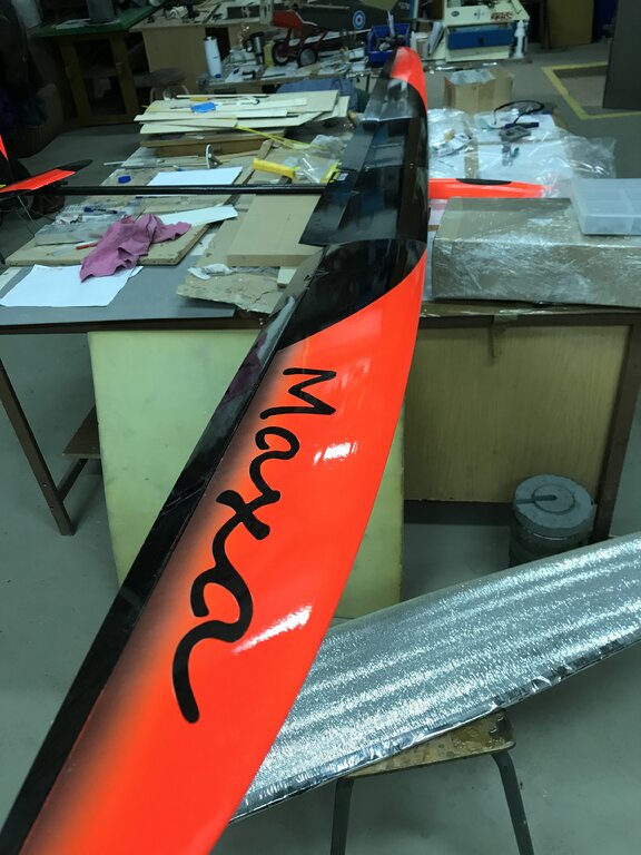

Dawno mnie tu nie było...
Termika startuje, że aż żal patrzeć, że model nie jest skończony.

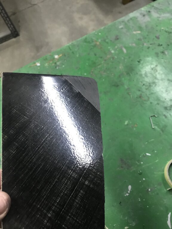

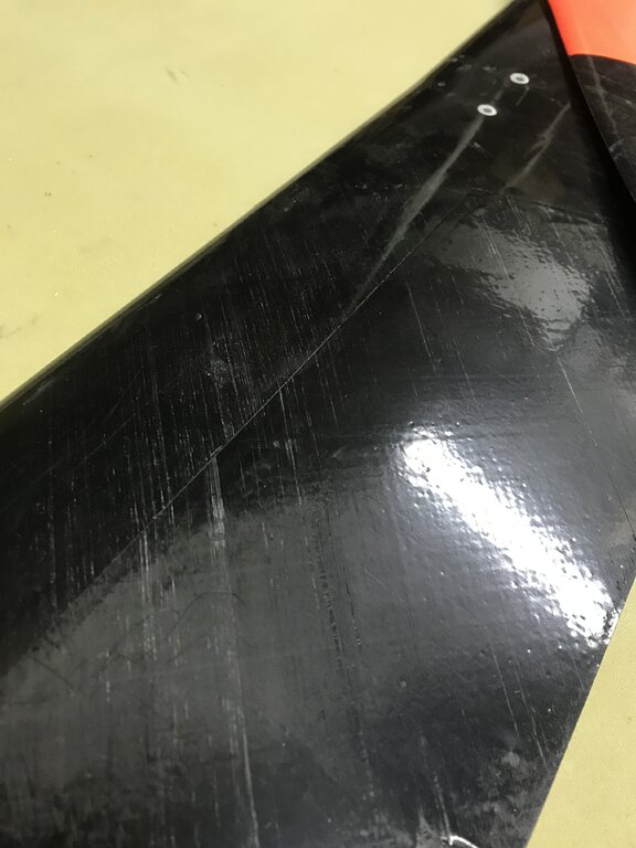

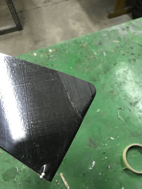

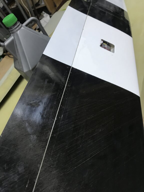

W pierwszej kolejności skończyłem statecznik poziomy oraz łatki na centropłacie i lotkach.
Wyszło fajnie, prawie ich nie widać :)

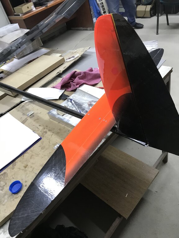

Niby wszystko załatane, ale... Nowe malowanie dało żywy kolor i w porównaniu do elementów "zdrowych" wyglądało to trochę słabo... Sami oceńcie:
Postanowiłem też pomalować zdrowe elementy, aby nie odbiegały od pozostałych.

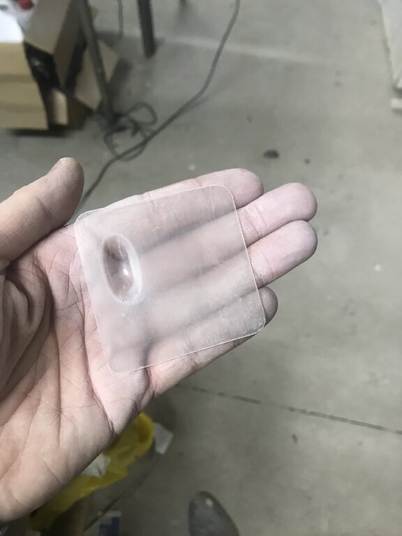

Zawiasy klapy zrobiłem w części widocznej z taśmy przeźroczystej(estetycznej) a w środku z kaptonowej. Wygląda mocno, mam nadzieję, że nie odpadnie :)

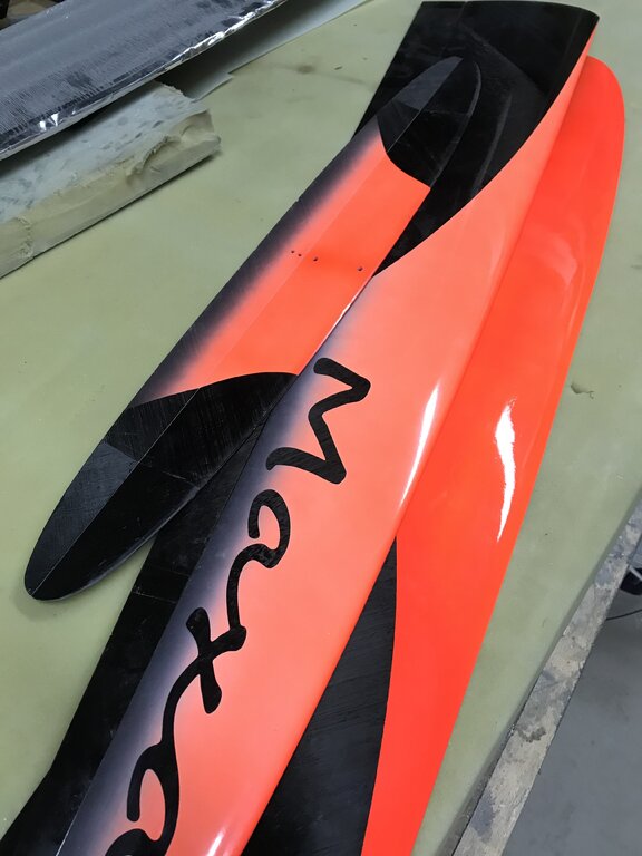

A tak prezentuje się całość:
Model wygląda ładnie, uważam, że naprawa wyszła fajnie i jest co najważniejsze mocno.

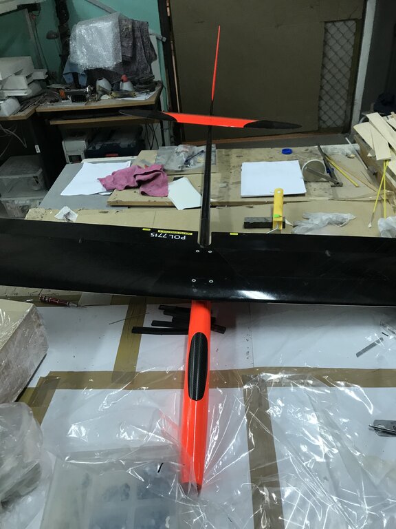

Po dłuższej przerwie wracam do ukończenia prac nad modelem.
Ze względu na SC zdecydowałem się na następujące wyposażenie:
1. Xpower - F2925/8 Windy - silnik cięższy, do większych modeli,
2. Regulator Holybro Tekko32 F3 Metal ESC 65A
3. BEC FOXY 6A,
4. Pakiet 3s Dualsky 70C 1300mAh(niestety ze względu na umiejscowienie serw ogona nie właziły pakiety 4s. Stwierdziłem, że nie będę ich przerabiał bo i tak mam problem z lekkim noskiem więc zamówiłem cięższy pakiet 3s, który się zmieścił). Tak dla potomnych - zrobiłem sobie ze styroduru modele pakietów dostępnych na rynku i próbowałem je upychać w kadłubie.
5. Serwa MKS 6100 na ogonie i lotkach, na klapach KST 135.
6. Kołpak turbo ze śmigłem Graupner 13/7.
Serwa miałem już w modelu. Zgodnie z zaleceniami Konrada sprawdziłem dziś wszystkie tryby, przy okazji je nasmarowałem i w jednym serwie znalazłem lekko uszkodzone gniazdo ośki trybików. Na razie szukam obudowy, ale jak jej nie znajdę - kupię nowe serwo. Szkoda by posadzić model przez taką głupotę.
199137990_1929726267194981_8893698358958364395_n.thumb.jpg.27cfe3e43bffc2154bfbf8d4d5156136.jpg
200997441_987279862104992_8587924784932271573_n.thumb.jpg.7a7fc3479720a22510d6d6214dc70635.jpg

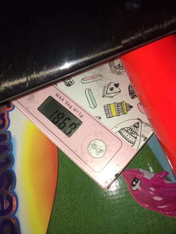

SC jaki udało mi się uzyskać to 100-105mm od natarcia. Instrukcja zaleca 95-105 więc mieszczę się we wstępnych ustawieniach.
Waga modelu to 1870g. Uważam, że nie ma tragedii, model będzie latał jako rekreacyjny wstęp do F5J. Jak na razie będzie dla mnie idealny.
200752450_2867866850131424_7835699849253599001_n.thumb.jpg.f949a4d3509f41558c545166c770df05.jpg
Niestety wagi sprzed naprawy nie ogarnąłem, bo mieliśmy mały remont w modelarni, przeorganizowanie stołów i kartka zaginęła...
Nie wiem ile doszło po naprawie, ale nie żałuję ponownego malowania. Model może jest cięższy, ale wygląda żywo i świeżo. Mam nadzieję, że równie dobrze będzie latał ;)
