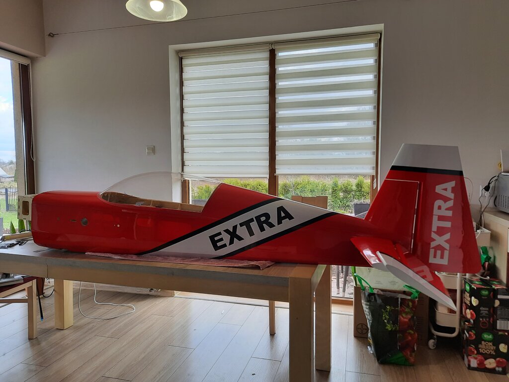

U mnie na ukończeniu oklejanie  ostatnio pracowałem nad napisami:
Bardzo ladnie wyglada to oklejenie z tym paskiem biaym. Jaki jest koszt zbudowania tego platowca z oklejeniem? Ile poszlo balsy 2mm i ile folii?
Balsy 2mm około 35 desek jak pamiętam, ale tu też potrzeba z pięć desek grubszej balsy 10, 12, 15mm.
Folii około 15m , mi z trzech rolek nawet coś chyba zostało.
Koszt zbudowania tego modelu po cenach balsy z zeszłego roku to myślę że około 3 tys zł z rurami węglowymi z carbon center , dziś będzie drożej bo balsa podrożała  i jeszcze jej nie ma w sklepach.
Natomiast tu nie koszt modelu jest problemem a jego wyposażenie , strzelam że model zbudowany i wyposażony bez nadmiernego oszczędzania na nim, cenowo zakręci się w okolicach 18tyś zł
