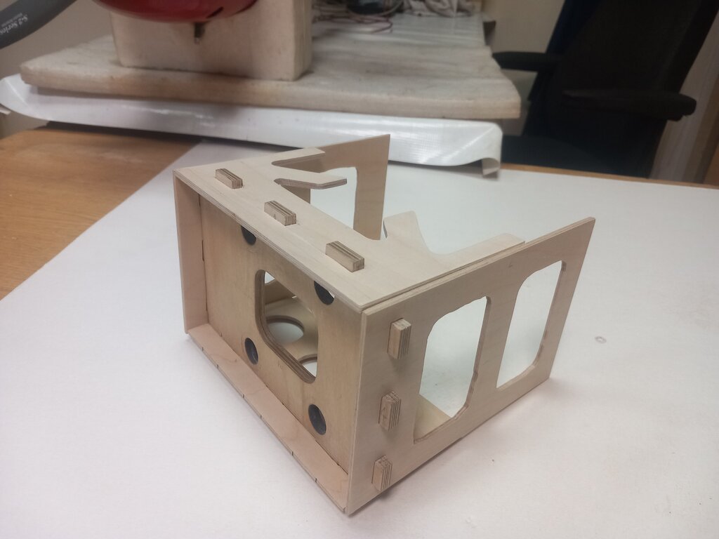

Cybuch Opublikowano 3 Maja 2023 Opublikowano 3 Maja 2023 Mam pewną sugestie dla konstruktorów tej naprawdę udanej konstrukcji o zastosowanie lepszego materiału do budowy domku. To co mi przypadło nie powinno się wydarzyć.
enter1978 Opublikowano 3 Maja 2023 Autor Opublikowano 3 Maja 2023 6 minut temu, Cybuch napisał: Mam pewną sugestie dla konstruktorów tej naprawdę udanej konstrukcji o zastosowanie lepszego materiału do budowy domku Wiesz urwane śmigło pewnie waliło modelem że można nim było ubijać kostkę brukową. Powiem ci że silnik GP-123 też nieźle trzepie modelem , Darek na DLE-120 lata na kołpaku trzeci rok a mój robi 5 lotów i kołpak w kawałkach, rozniosłem dwa kołpaki i się poddałem bo to strata pieniędzy , teraz kołpak robi mi modelarz na indywidualne zamówienie taki że GP-123 nie da mu rady. Ale mimo wibracji domek daje radę i nie ma żadnych problemów, jak może pamiętasz nasz kolega budując model 2,4m postanowił wzmocnić boki domku laminatem i nie był to najlepszy pomysł bo może i jest wytrzymalszy ale bardzo przenosił drgania na kadłub , cały model aż podskakiwał jak chodził , co w standardowej wersji z samej sklejki nic takiego nie ma miejsca. Widziałem kilka razy jak w modelu sklepowym podczas gwałtownej zmiany kierunku lotu w modelu urywał się silnik razem z domkiem i maską, tutaj nigdy nie słyszałem o czymś takim to chyba nie jest ten domek taki lichy . 1
Cybuch Opublikowano 3 Maja 2023 Opublikowano 3 Maja 2023 Wiesiu , bez jaj , jaki kołpak . Jeżeli już to kołpak powinien odlecieć.Ja tylko sugeruję , że mocniejszy domek zrobi dobrą robotę. Według mnie użycie lepszej sklejki zrobiło by dobrą robotę. Miałem przypadek skręcenia domku przy dodaniu max gazu. właśnie tam gdzie użyto papierowej sklejki , tj. troszkę drewna min. kleju.

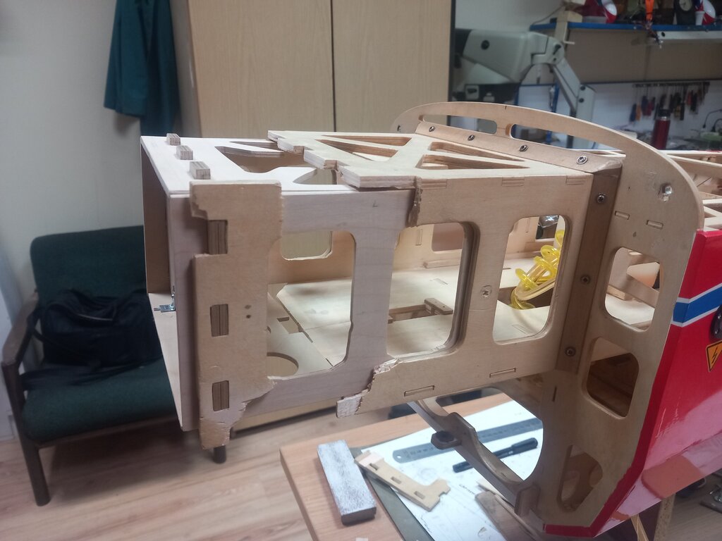

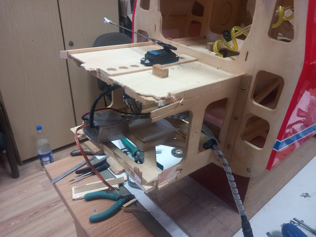

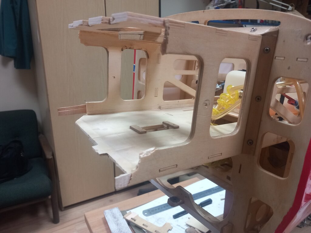

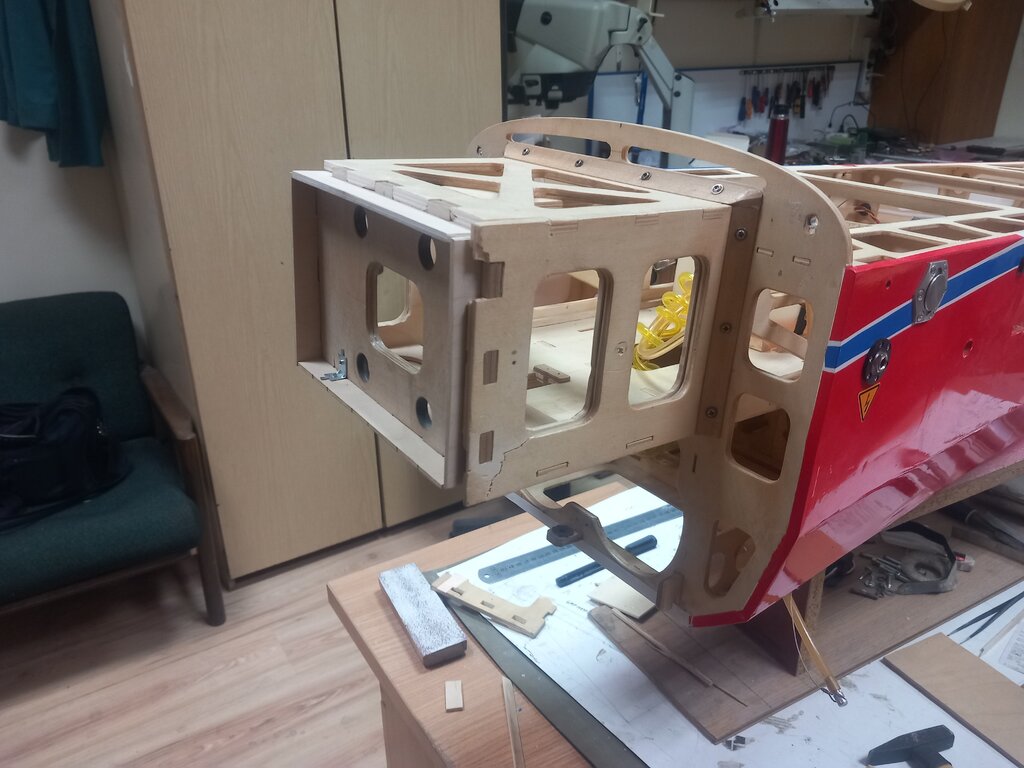

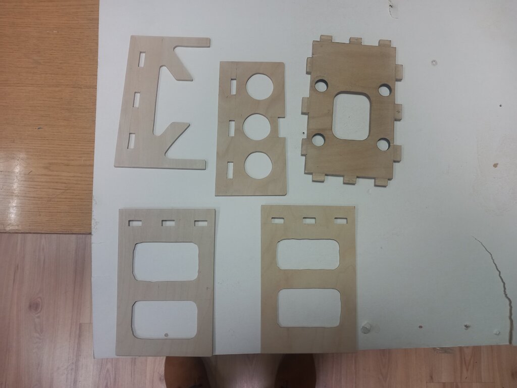

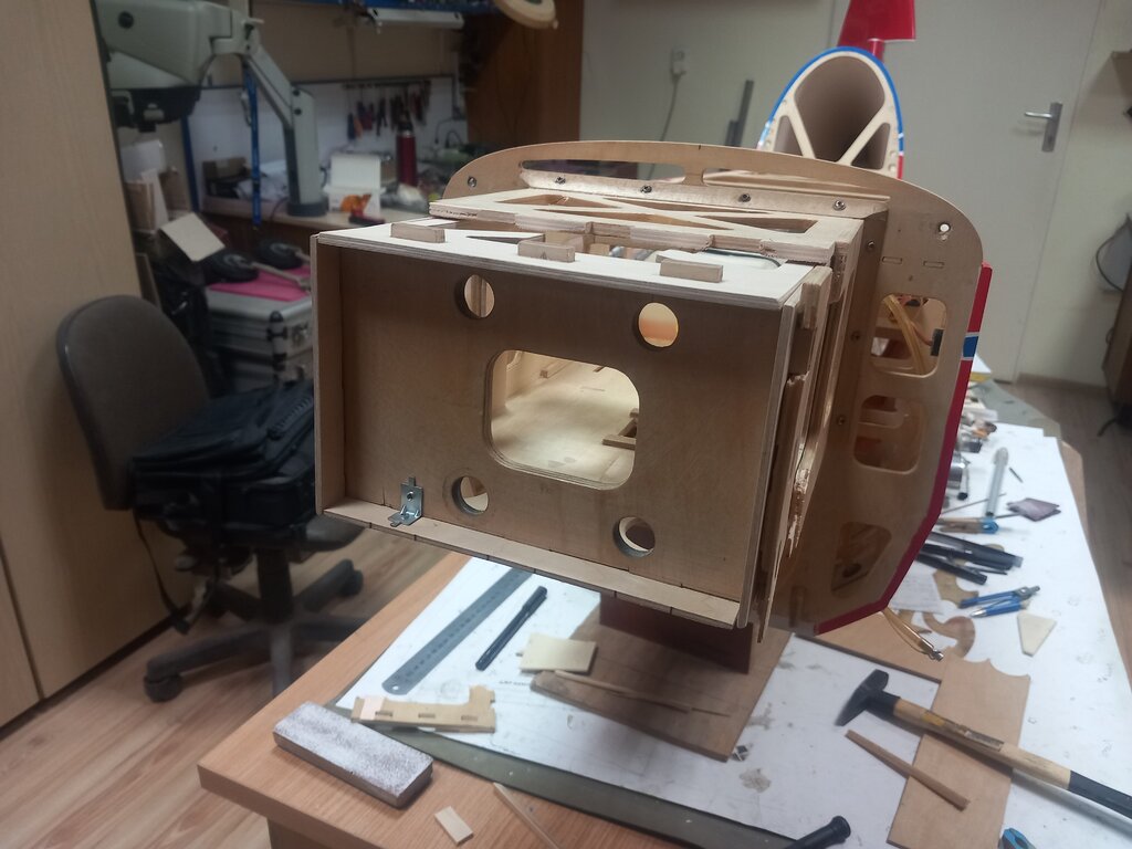

Cybuch Opublikowano 6 Maja 2023 Opublikowano 6 Maja 2023 Jednak po pracy wpadłem do modelarni i zrobiłem kilka fotek. Przyznam , że jestem sam na siebie zły , że nie przewidziałem sytuacji. Takie wzmocnienia powinny były być zrobione na samym początku budowy co zrobiłem z podwoziem. 1
