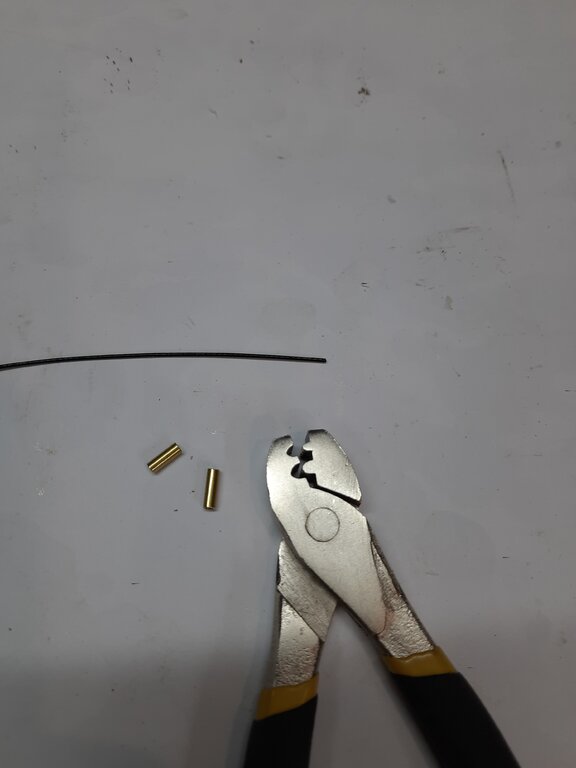

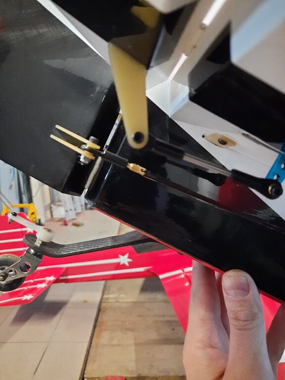

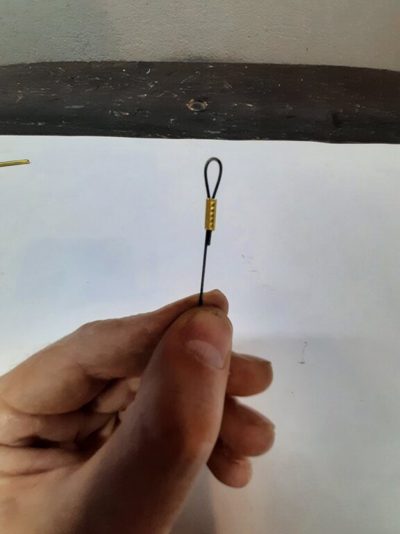

koniorc Opublikowano 17 Marca 2024 Opublikowano 17 Marca 2024 7 godzin temu, misturek napisał: Jak już jesteśmy przy temacie kierunku.. Z czego robicie cięgna do kierunku pull-pull? Ta jest sprawdzona: https://allegro.pl/oferta/stalka-na-metry-moc-75kg-1szt-10m-czarna-6557379825 Tutaj technologia zakucia: Linka ma średnicę razem z koszulką z tworzywa 1 mm. Do tego specjalne wędkarskie szczypce do stalek i modelarska rurka mosiężna fi 3 x 0,5. Wygląda to tak dla przykładu po zaciśnięciu (ściskamy dość mocno jedną dłonią): i taki przyponik bez problemu wytrzymyje 52 kG naciągu (ten zielony kettlebell z tyłu waży 20 kg) a na modelu wygląda to tak: 2
Cybuch Opublikowano 17 Marca 2024 Opublikowano 17 Marca 2024 Linki w oplocie plastikowym potrafią się wyśliznąć. Ja robię podwujne zawinięcie linki w tej tulejce . Jak masz taką zaciskarkę myśle , że spoko. 1

koniorc Opublikowano 18 Marca 2024 Opublikowano 18 Marca 2024 17 godzin temu, Cybuch napisał: Linki w oplocie plastikowym potrafią się wyśliznąć To prawda, szczegolnie jeśli ta plastikowa koszulka jest gruba i miękka. Ta stalka którą użyłem ma koszulke cienką i dość twardą sprawdziła się w kilku modelach, ale zakuwam ją specjalnymi szczypcami i dorabianymi tulejkami. Ale i tak zachęcam każdorazowo robiąc takie ciegno z nowego asortymentu zrobić zobie próbkę świadek i próbe statyczną, będzie pewność. Kiedyś w moim ulubionym sklepie modelarskim kupilem linkę T-Max, która okazał się później linką dla jubilerów na korale. Zdziwiłem się gdy na próbie urwała się obciażona kilkoma kilogramami. 1
