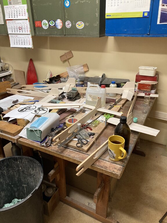

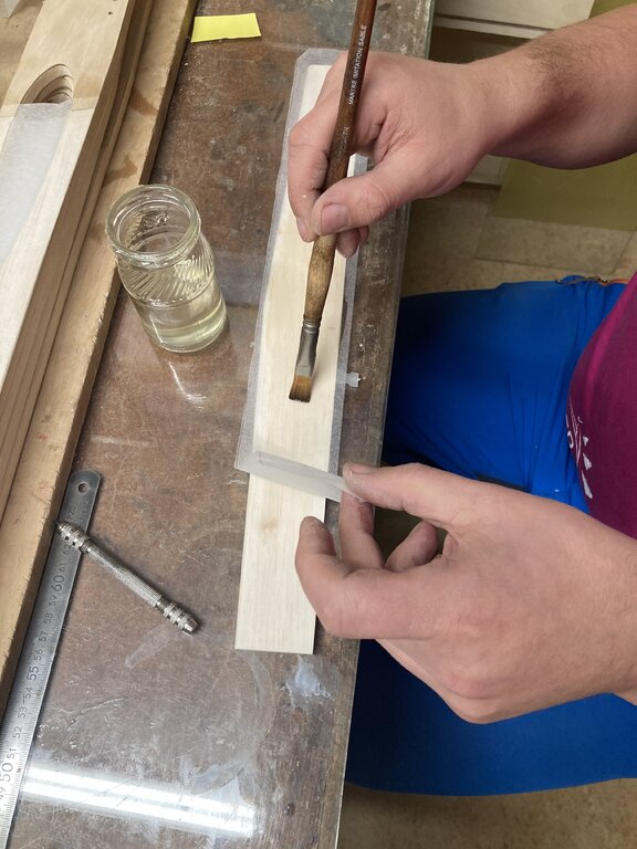

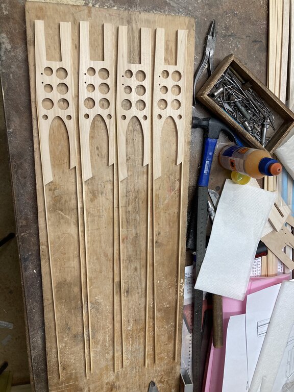

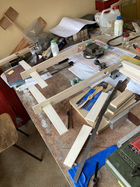

Paweł Prauss Opublikowano 18 Grudnia 2020 Autor Udostępnij Opublikowano 18 Grudnia 2020 Dziś tylko poszlifowałem to co wczoraj skleiłem :-))) Gdyby ktoś był zainteresowany takim zestawem to załączam kontakt poniżej: http://mixmodel.pl/ Odnośnik do komentarza Udostępnij na innych stronach Więcej opcji udostępniania...
jarek996 Opublikowano 19 Grudnia 2020 Udostępnij Opublikowano 19 Grudnia 2020 Pawel , jak uzywasz "kropelki" do klejenia tych listewek , to nie musisz dociskac palcem 21 godzin . Wystarczy okolo 5 -10 sek. Pusc juz i cos napisz. Odnośnik do komentarza Udostępnij na innych stronach Więcej opcji udostępniania...
Paweł Prauss Opublikowano 20 Grudnia 2020 Autor Udostępnij Opublikowano 20 Grudnia 2020 Ale palec mi się przykleił, więc nie miałem jak... Serio to na żywicę kleiłem 24h. Odnośnik do komentarza Udostępnij na innych stronach Więcej opcji udostępniania...

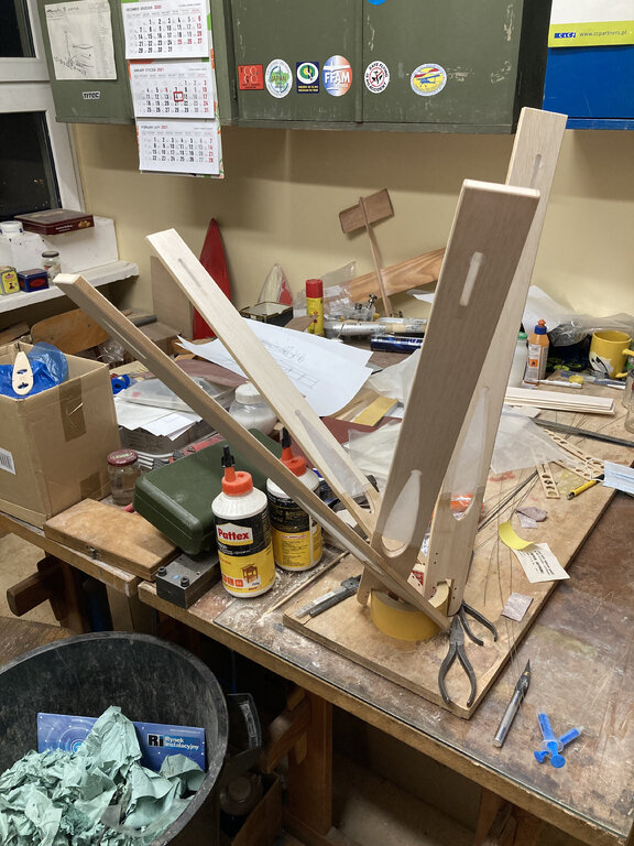

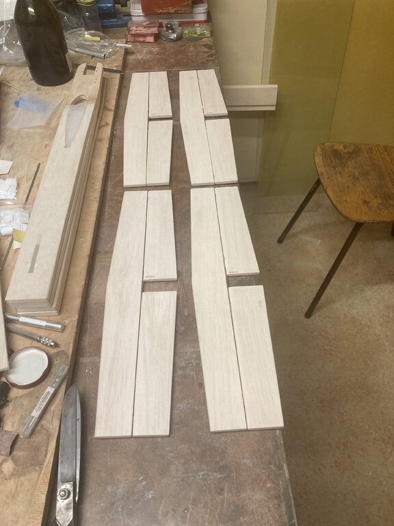

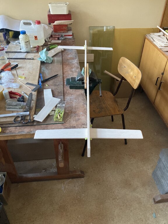

Paweł Prauss Opublikowano 23 Grudnia 2020 Autor Udostępnij Opublikowano 23 Grudnia 2020 Wczoraj tylko tyle Odnośnik do komentarza Udostępnij na innych stronach Więcej opcji udostępniania...

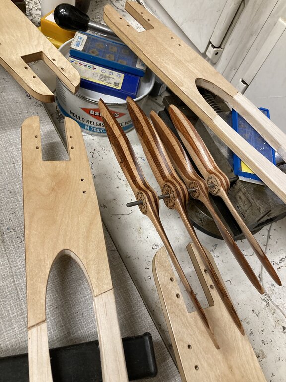

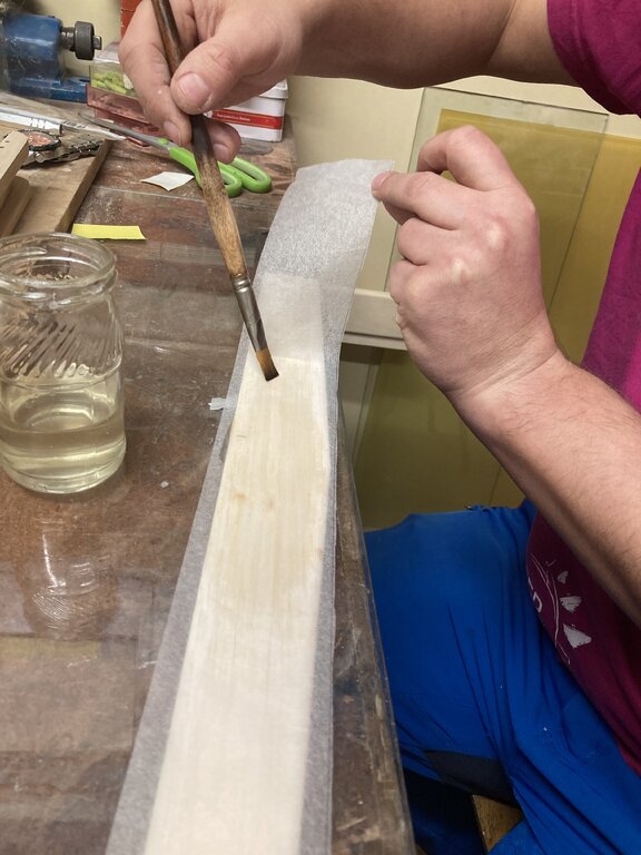

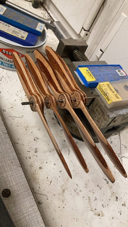

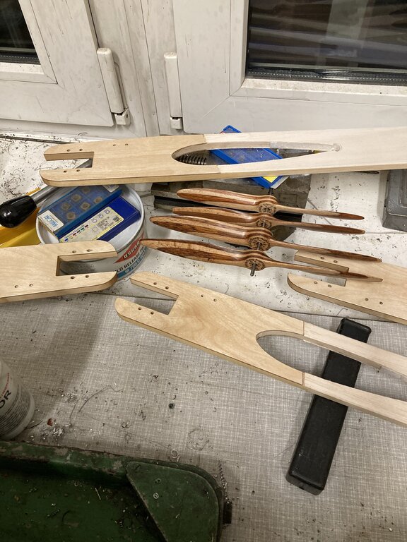

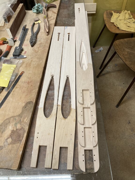

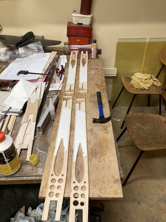

Paweł Prauss Opublikowano 20 Stycznia 2021 Autor Udostępnij Opublikowano 20 Stycznia 2021 Po kolejnym lockdownie prace znów ruszyły. Kadłuby prawie gotowe, trzeba je jeszcze zabezpieczyć przed paliwem, zostaną pokryte cienkim papierem japońskim i pomalowane lakierem chemoutwardzalnym. Dziś toto poszlifowałem i wywierciłem otworki do montażu silników. Leżały tak same w pracowni, leżały i się rozmnożyły? Już ich jest sześć. A tak na serio to jeden z moich wychowanków podjął się montażu kolejnych zestawów. Mała dygresja - śmigła od Kamila, bardzo ładnie wykonane, ale wymagają dopracowania, wyważenia i nałożenia ponownej warstwy lakieru. Jak je dokończę to się pochwalę. Na razie wstępnie poszlifowane i wyważone. Nie będą używane w tych modelach. 2 Odnośnik do komentarza Udostępnij na innych stronach Więcej opcji udostępniania...

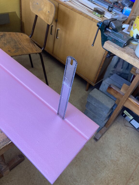

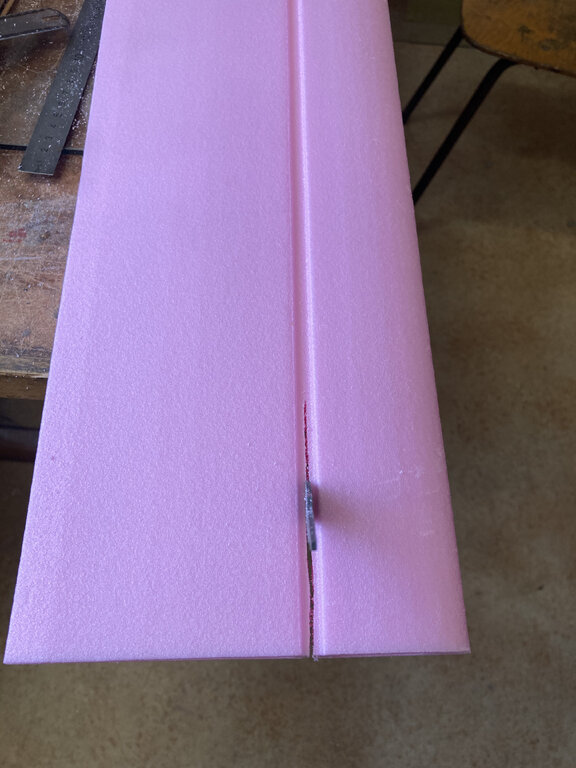

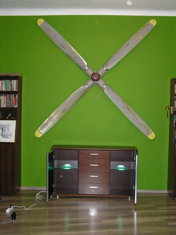

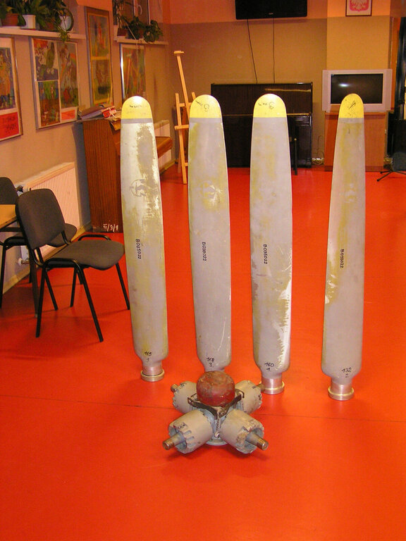

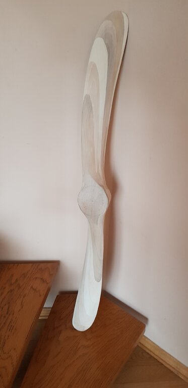

Paweł Prauss Opublikowano 21 Stycznia 2021 Autor Udostępnij Opublikowano 21 Stycznia 2021 8 godzin temu, sylkub napisał: Cześć Paweł, ja mam coś takiego. Też do szlifowania i lakierowania . Sylwek ale to już trochę inna skala, jeśli o tą chodzi to ja mam takie: Na powyższym zdjęciu nie widać jego rozmiaru... Tu już wiadomo o co chodzi :-)) Ściany na której się zmieści szukałem dość długo, ale w końcu się udało :-))) 1 1 Odnośnik do komentarza Udostępnij na innych stronach Więcej opcji udostępniania...

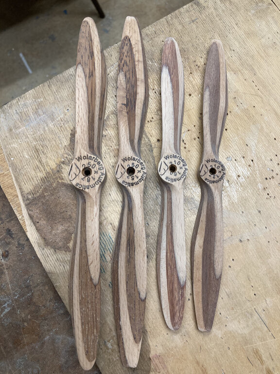

Paweł Prauss Opublikowano 18 Lutego 2021 Autor Udostępnij Opublikowano 18 Lutego 2021 W dniu 24.01.2021 o 14:40, f2cmariusz napisał: Odpowiedniej ściany dosyć długo szukałem, ale w końcu znalazłem:-))) Prace przy modelach idą swoim zwykłym trybem, kadłuby pokryte japonką, stateczniki i stery wysokości gotowe, aktualnie jestem w trakcie pokrywania ich japonką... Śmigła, no cóż zobaczcie sami. 2 Odnośnik do komentarza Udostępnij na innych stronach Więcej opcji udostępniania...
Paweł Prauss Opublikowano 23 Lutego 2021 Autor Udostępnij Opublikowano 23 Lutego 2021 Stateczniki i stery pokryte japonką 2 Odnośnik do komentarza Udostępnij na innych stronach Więcej opcji udostępniania...
Paweł Prauss Opublikowano 25 Lutego 2021 Autor Udostępnij Opublikowano 25 Lutego 2021 Stateczniki poziome wklejone A pionowe przygotowane do pokrywania japonką. Odnośnik do komentarza Udostępnij na innych stronach Więcej opcji udostępniania...

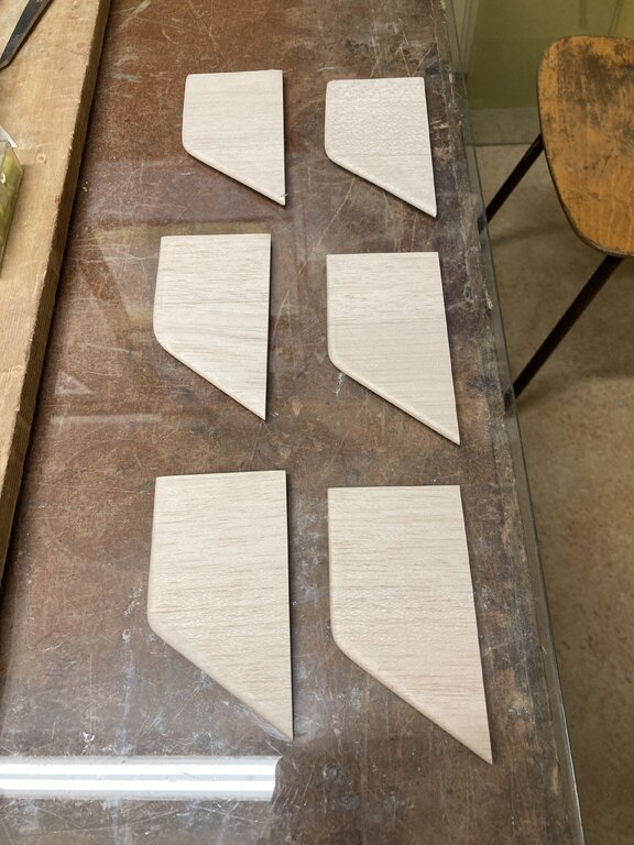

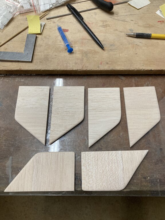

Paweł Prauss Opublikowano 2 Marca 2021 Autor Udostępnij Opublikowano 2 Marca 2021 Stateczniki pionowe pokryte japonką i dziś przyklejone (wszystkie sześć)? 2 Odnośnik do komentarza Udostępnij na innych stronach Więcej opcji udostępniania...

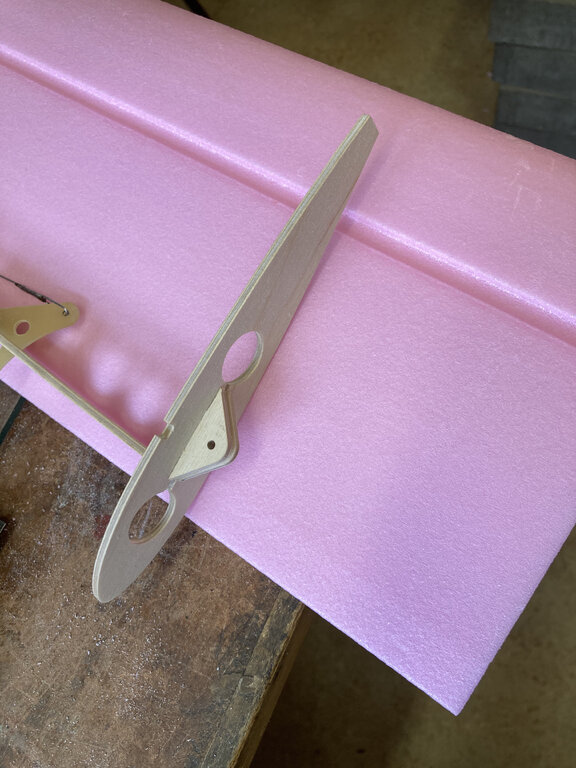

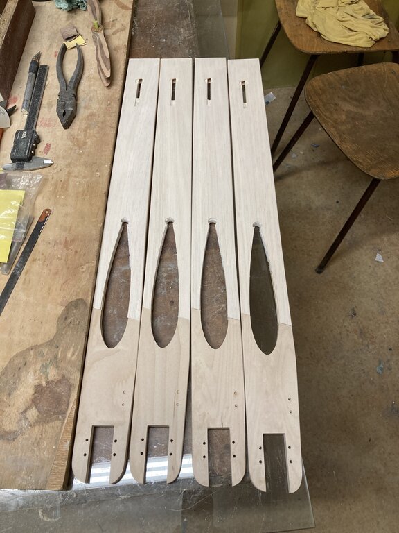

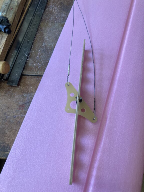

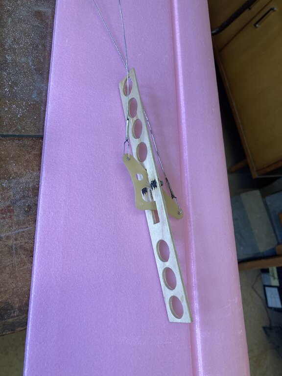

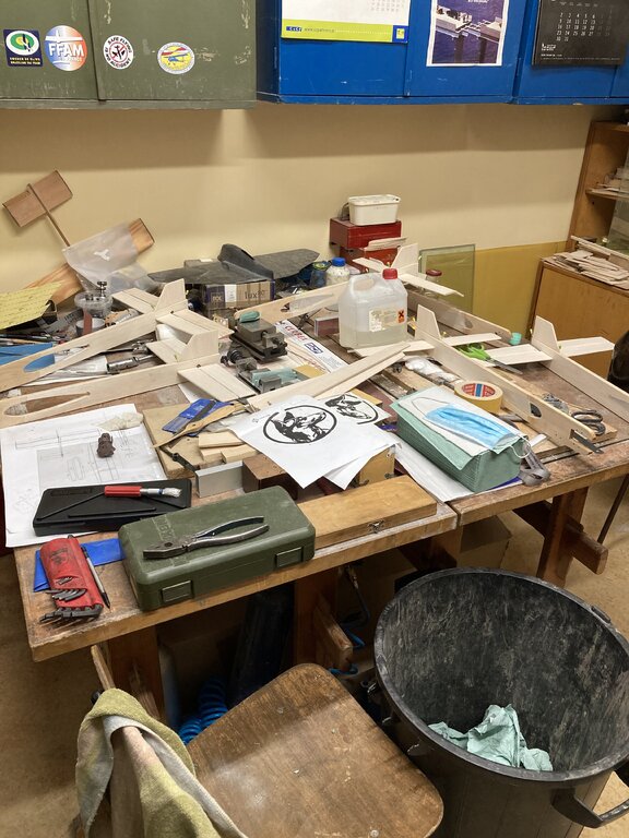

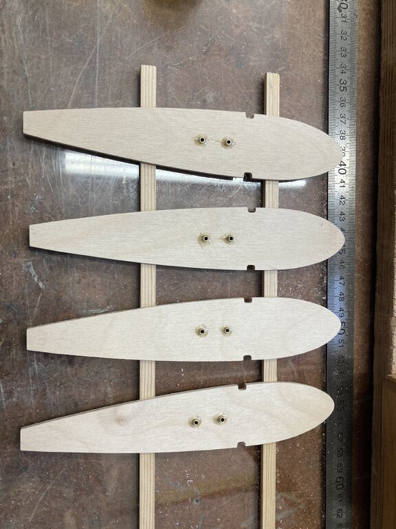

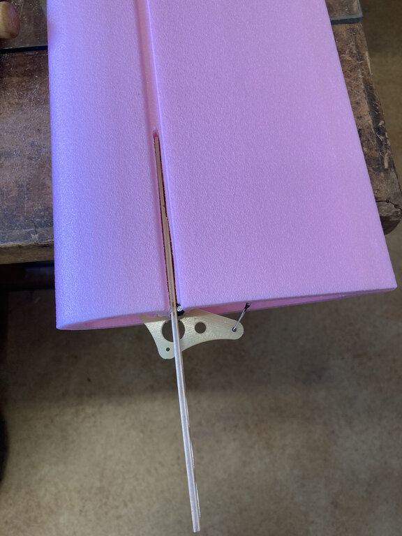

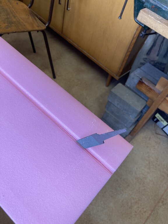

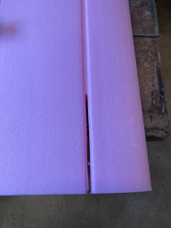

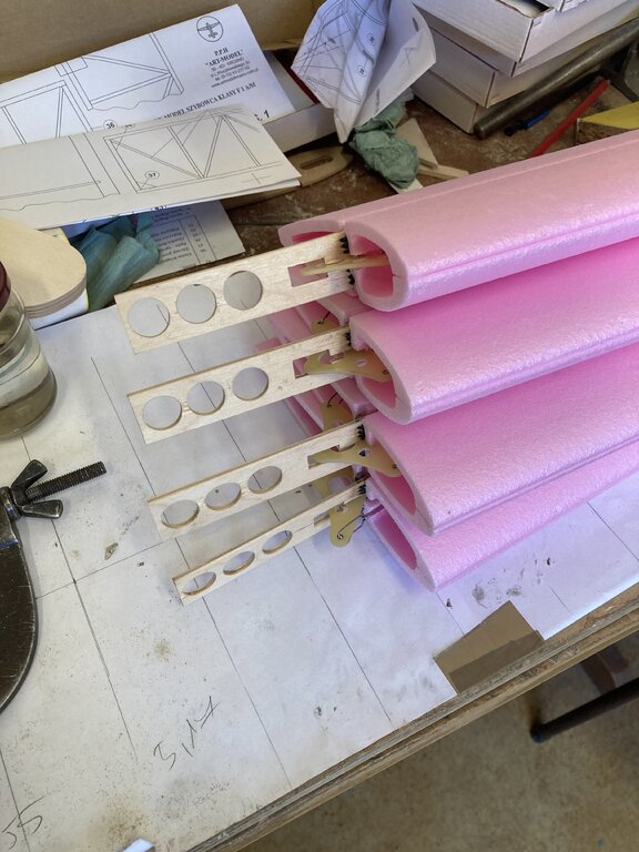

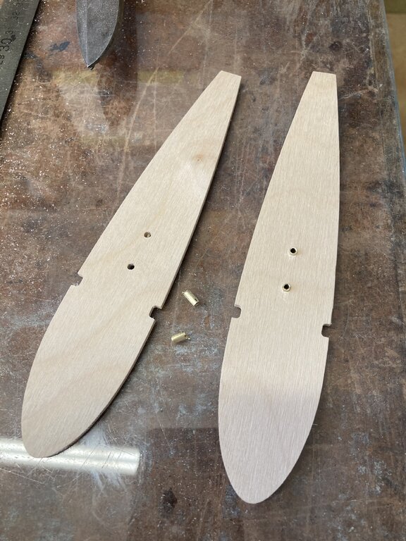

Paweł Prauss Opublikowano 12 Marca 2021 Autor Udostępnij Opublikowano 12 Marca 2021 Muszę zmierzyć, ale to dopiero we wtorek. Tymczasem w modelarni: Wykonałem zupełnie nowe mocowania orczyków oraz zamocowałem cięgna. Oryginalny pomysł nie dawał orczykowi szans na zbyt wielki zakres ruchu, a poza dodatkową wagą nie oferował też żadnych korzyści konstrukcyjno-wytrzymałościowych... Więc trafiło toto nieporozumienie wprost do kosza... Żebro widmo widoczne powyżej. Brzeszczot w akcji. I pilnik - specjalnie wąskiego profilu. Wycięcie gotowe. Łącznik płatów wraz z orczykiem na swoim miejscu. Oczywiście razy 4. Konstruktor chyba nie przewidział, ale ja owszem, wyprowadzenie cięgien poprzez rurki mosiężne. Oczywiście X4. CDN... 2 Odnośnik do komentarza Udostępnij na innych stronach Więcej opcji udostępniania...
