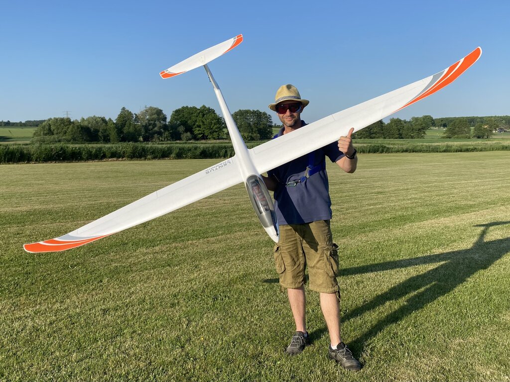

Ta odpowiedź cieszy się zainteresowaniem. silesia_system Opublikowano 2 Czerwca 2023 Ta odpowiedź cieszy się zainteresowaniem. Opublikowano 2 Czerwca 2023 Witajcie zdarzyło mi się polatać Lentusem Szymka i pozwolę sobie zostawić tu laurkę Ogólnie jestem fanem elaporowych konstrukcji Mulitiplexa a EasyGlidera uważam za najlepiej latający model na początek jaki kiedykolwiek powstał. Wracając do Lentusa; charakterystyka lotna tego modelu lepsza niż większość semi makiet w rozmiarze 3m, jakimi miałem okazję latać lub mieć z nimi styczność. Wcześniejsze informacje na temat złego prowadzenia modelu w zakręcie czy zwalania się nadmiernie do korka to pomówienia. Przy spokojnym wprowadzeniu w przeciągniecie bardzo płynne opuszcza nos i leci dalej, ostrzejsze wprowadzenie lub przeciągnięcie z pochylonym skrzydłem wrzuca nas w 1/2 zwitki. Jeśli pilot nie ciągnie drąga od razu to model po kilku metrach łapie sterowności i szybko wychodzi. Stateczność na świetnym poziomie, w średnio wietrznej pogodzie można zrobić całkiem poprawną ósemkę sterując samym sterem kierunku bez dotykania wysokości. Do zrobienia zgrabnej beczki nie ma konieczności sterowania całym spływem, wystarczą same lotki a na holu prowadzi się jak na sznurku ;). Lentus to obecnie najlepszy wybór przed zakupem makiety szybowca; wyczep, chowane podwozie, możliwość pracy całym spływem czy jego sylwetka dają dobrą szkołę. Jedyny temat do zmiany to trzeba koniecznie skrzydła od dołu ciemne zrobić by poprawić jego widoczność. 6 1
