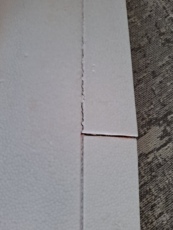

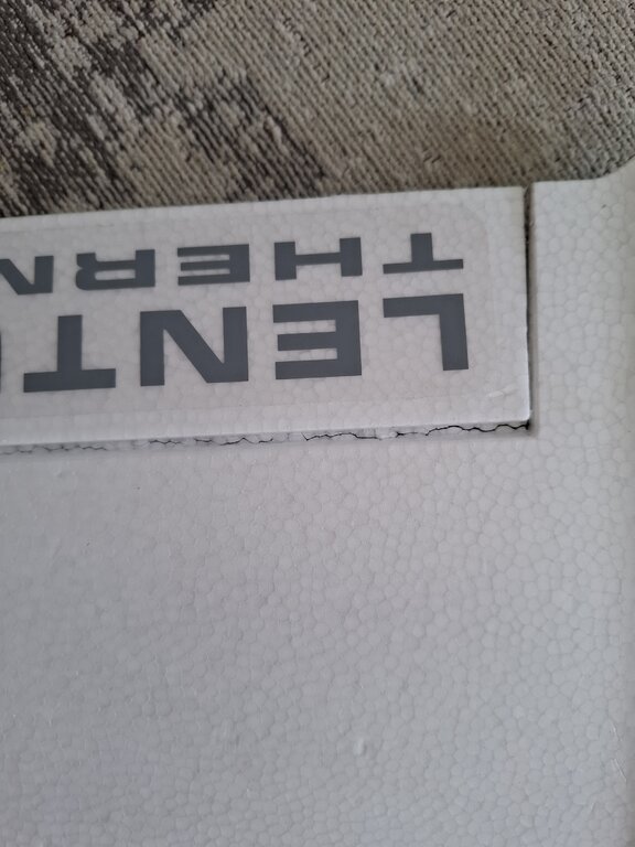

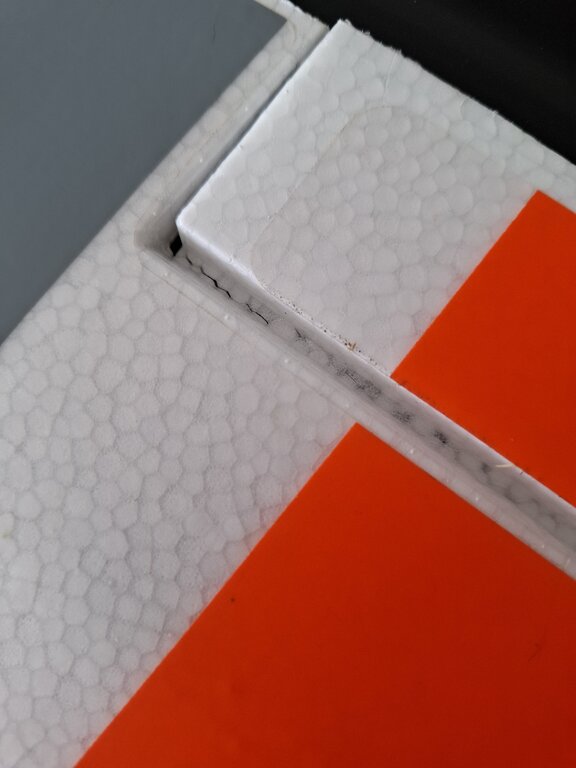

robas69 Opublikowano 2 Czerwca 2025 Opublikowano 2 Czerwca 2025 Cześć, mam Lentusa od forumowego kolegi, który ma naderwane zawiasy lotki i klapy. Mocować je na taśmę z góry i od dołu, czy może zrobić coś innego.
RMa Opublikowano 2 Czerwca 2025 Opublikowano 2 Czerwca 2025 Osobiście sugeruję oderwanie do końca powierzchni sterowej, a następnie przyklejenie jej na UHU Por. Bądź trudniejszy w realizacji wariant - złącznie naderwanej części zawiasu na UHU. Osobiście takiej naprawy dokonałem w swoim Easy Gliderze gdy zaczął mi puszczać zawias steru kierunku. Dodam, że po 7 latach nadal trzyma i jest elastyczny. Tutoriale: https://www.modelaviation.com/Repairing-Foam-Hinges
