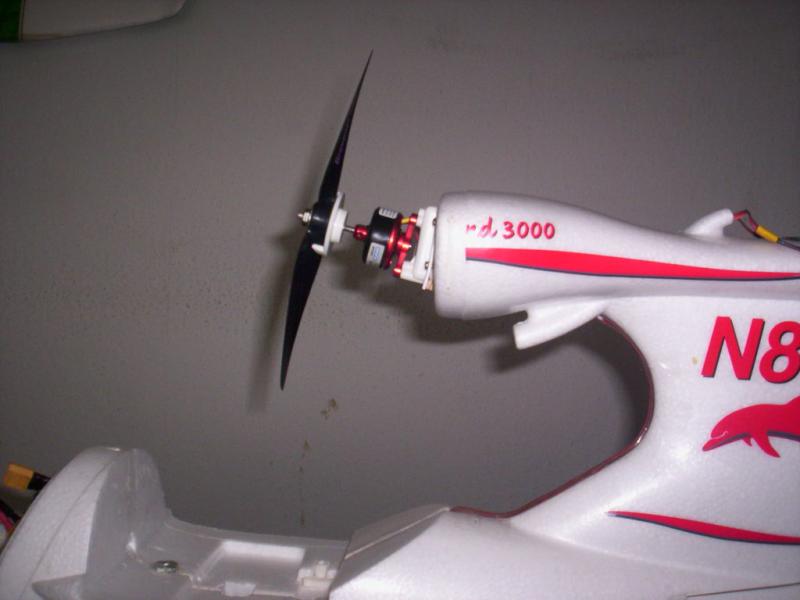

Pietuh Opublikowano 4 Czerwca 2014 Opublikowano 4 Czerwca 2014 Dzisiaj prółbowałm oblatać Seawinda z tego wątku http://pfmrc.eu/index.php?/topic/45707-%C5%82%C3%B3dz-lataj%C4%85ca-fpv-czyli-pocz%C4%85tk%C3%B3w-cd/ i wyczułem przy starcie z ręki, że niesamowicie ciągnie w dół, strart się nie odbył i po powrocie zacząłem kombinować z ustawieniami silnika i różnymi śmigłami. Ostatecznioe trochę poprawiło się po takim ustawieniu, ale jeszcze nie odważę się wystartować. To mój pierwszy model z silnikiem za SC, który ciągnie więc nie wiem co jest nie tak? Pomożecie?
krankor Opublikowano 4 Czerwca 2014 Opublikowano 4 Czerwca 2014 Wg mnie przy tak ustawionym silniku jak na zdjęciu musi przytopić się dziób przy starcie. Że o lataniu juz nie wspomnę Polarisy mające podobny układ ciągnącego śmigła na gondoli przed ogonem wg planów ma 2 stopnie w dół. Podobnie tutaj. Weź Przemku na spokojnie pokołuj na wodzie. Przy poprawnym wyważeniu zobaczysz, jak ładnie wyjdzie na próg i sam będzie chciał się podrywać przy rozpędzaniu. No może z "lekką zachętą" sterem wysokości.
Irek M Opublikowano 4 Czerwca 2014 Autor Opublikowano 4 Czerwca 2014 Wykłonem silnika do góry własnie ratowalem się przed zatapianiem dzioba w innym modelu. mój pierwszy oblot - jak pisałem - model zwalił się na dziób. Potem okazało się, że coś mi się pomieszało z ustawieniem SC. Następne starty z reki już bez problemu. Dla mnie masz nienaturalnie wielki kąt mocowania silnika. W moim SeaWind mocowanie silnika było tak jak instrukcja wskazywala.
Pietuh Opublikowano 4 Czerwca 2014 Opublikowano 4 Czerwca 2014 Ten w/g instrukcji ma skłon do góry, kilka stopni ale próbowałem wszelkich możliwych ustawień, również w dół i jedynie na tym ustawieniu czyli mocno w górę dało być może się wystartować z ręki, zresztą ryzyk-fizyk spróbuję gdzieś nad wysokim zbożem. Tak wygląda ustawienie "fabryczne"
Irek M Opublikowano 4 Czerwca 2014 Autor Opublikowano 4 Czerwca 2014 Sprawdź jeszcze czy właściwe SC zaznaczone. Ja pomyliłem się chyba aż o 2cm.
Pietuh Opublikowano 4 Czerwca 2014 Opublikowano 4 Czerwca 2014 Spróbowałem, nie ma mowy o lataniu, momentalnie ryje dziobem, przerobię go na łódż podwodną z napędem nadwodnym.
