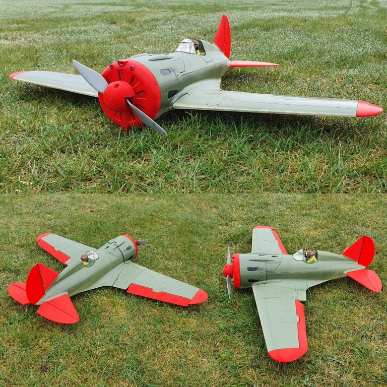

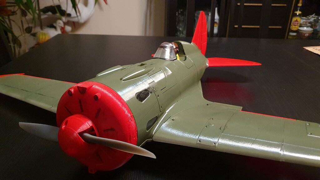

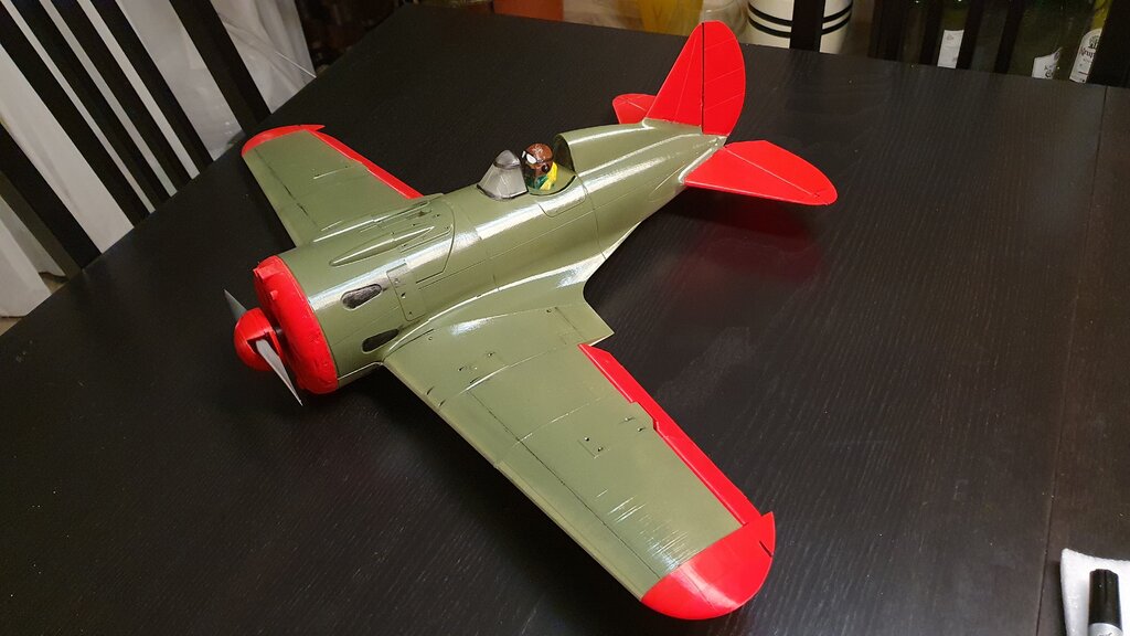

japim Opublikowano 15 Kwietnia 2021 Opublikowano 15 Kwietnia 2021 Pomalowany i nawet nieudolnie pobrudzony ,) Brakuje pakietu i ESC. Malowanie ultra cienką i pojedynczą warstwą dodało tylko 5g. Tak jak na zdjęciu ze śmigłem spalinowym APC 8" wazy 527g. Nie jest lekko ale nie jest źle. Pewnie 750g do lotu ze śmigłem elektrycznym. Przypominam że model ma rozmiar esiaka...

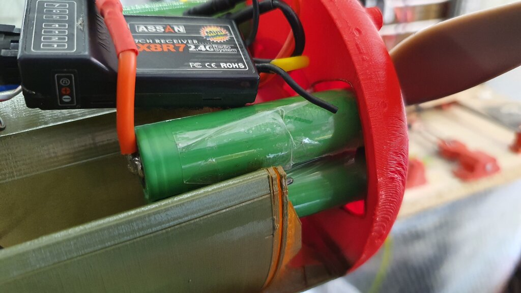

japim Opublikowano 18 Kwietnia 2021 Opublikowano 18 Kwietnia 2021 Rata była na lotnisku oswoić się z przestrzenią i zielenią. Za późno zabrałem sie za uzbrajanie i jak doszło co do czego, to SC byl trochę za bardzo tylny - więc wziąłem tylko na fotki. Dopiero w domu lutownicą wyciąłem okienka w owiewce i przesunąłem pakiety 10mm do przodu. Myślę że na następny weekend trzeba szykować sie na oblot. 4
Autsajder1983 Opublikowano 18 Kwietnia 2021 Opublikowano 18 Kwietnia 2021 Udało się uzyskać dobry środek ciężkości?? Czy jeszcze silnik trochę do przodu??
japim Opublikowano 18 Kwietnia 2021 Opublikowano 18 Kwietnia 2021 Z przesuniętym pakietem silnika nie musiałem ruszać. Tak więc jest jeszcze miejsce na dodatkową "awaryjną" regulację. Teraz pakiety są właściwie "przed silnikiem"

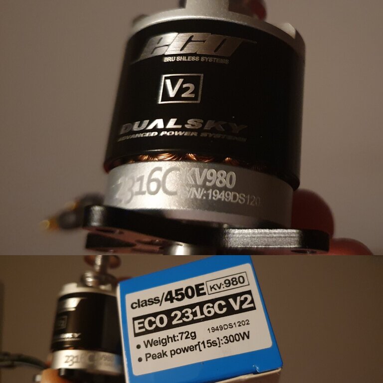

japim Opublikowano 19 Kwietnia 2021 Opublikowano 19 Kwietnia 2021 Pomacałem na lotnisku silnik Dyalsky i stwierdziłem, że chyba warto zainteresować się takim i wsadzić do raty zamiast złotego dzwonka, w którym łożyska już słychać zanim jeszcze uruchomiłem silnik... W związku z tym waham się miedzy C2312-980kV lub C2316-960kV. Ten pierwszy na świeżo naładowanym 4S Lion, śmigle 8x6 bierze 15A, daje ok 990g ciągu startowego i zapewnia prędkość 98km/h i przy tym waży 56g Ten większy ma 1100g ciągu, 17A, 103km/h i waży 72g (dane producenta - nie wiem czy z osprzętem czy tylko goły silnik) Obydwa zapewniają minimum 7 minutowy czas lotu - domyślam się, że lepiej jednak ten ciupkę większy. 16g różnicy a osiągi ok 5-10% lepsze. Mowa oczywiście o Racie która do lotu ważyć będzie 750-760g...
japim Opublikowano 19 Kwietnia 2021 Opublikowano 19 Kwietnia 2021 Nikt? Nic? To wziąłem ten większy - zobaczymy jak się wpasuje.

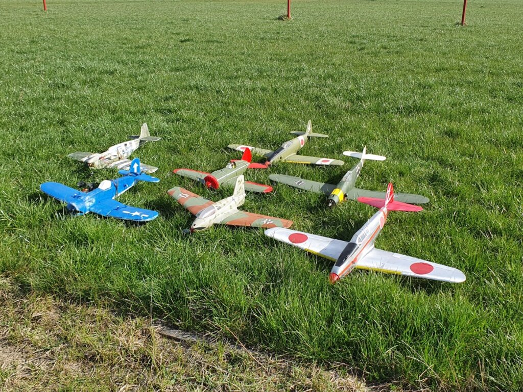

japim Opublikowano 25 Kwietnia 2021 Opublikowano 25 Kwietnia 2021 Oblot zaliczony. Ja wiem że bez filmu się nie liczy -ale mam 3 świadków i film na karcie SD w aparacie u jednego z nich. Model zasuwa... start poprawny. Delikatny trym na sterze wysokości i idzie jak burza. 770g (obciążenie na poziomie 70g/dm2) do lotu z pakietem 4s LiIon. Silnik daje radę i po locie jest zimniutki. Dawno nie latałem takim wariatem. Model zdecydowanie dla koneserów i hardcorowców. Opcje poprawy widzę dwie: drukować z LW i dać leciutki napęd ba poziomie 150Wmax. 500g do lotu jest osiągalne. Model powiększyć do 1.2m i dodać podwozie. Wtedy przy masie 1.2-1.4kg powinien latać jeszcze lepiej. Ale to nie będzie juz kombat... Na razie fotka statyczna eskadry. 1

japim Opublikowano 8 Czerwca 2022 Opublikowano 8 Czerwca 2022 Kolega na RCGroups tez zrobił Rate. Drukowana z lwpla - masa do lotu 475g. Malowanie hiszpanskie. 2
