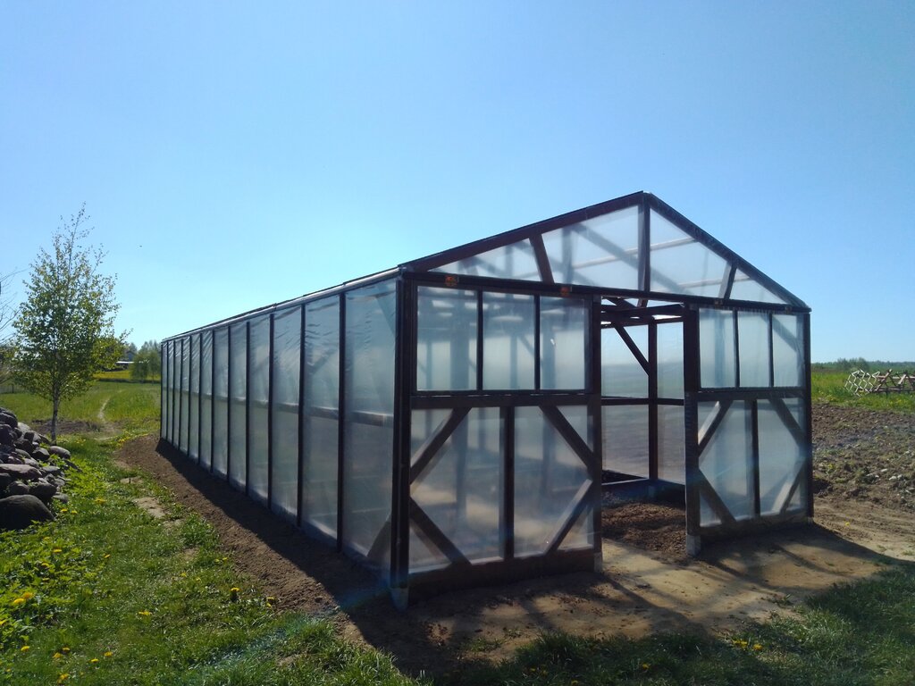

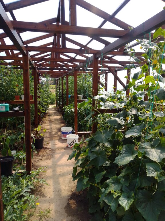

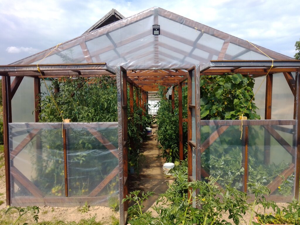

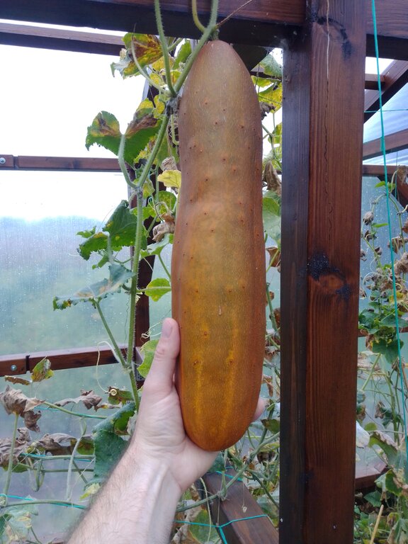

Ta odpowiedź cieszy się zainteresowaniem. Atomizer Opublikowano 27 Stycznia 2021 Ta odpowiedź cieszy się zainteresowaniem. Opublikowano 27 Stycznia 2021 W tamtym roku postanowiłem zainwestować w warzywa i tzw. zdrową żywność, przy okazji się dobrze bawić (relaksować). Z góry zakładałem, że inwestycja się raczej nie wróci, ze względu na poniesione koszty, a okres jaki ma obowiązywać to około 10 lat. Powoli już trzeba się przygotowywać do nowego sezonu. W lutym powoli już można robić rozsady. A co znajdzie się w foliaku ogrodowym: 1. pomidory 2. papryka 3. ogórki 4. ? W tamtym roku próbowałem wsadzić truskawki, arbuzy, ogórki gruntowe... Papryka owocowała do samych przymrozków. Także w 2020 roku żadnych warzyw nie kupowałem ze sklepu. 10

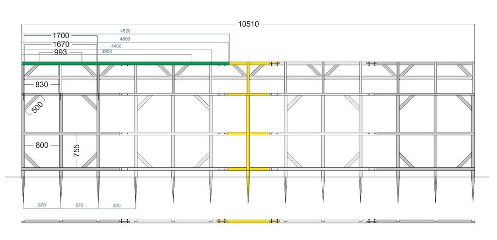

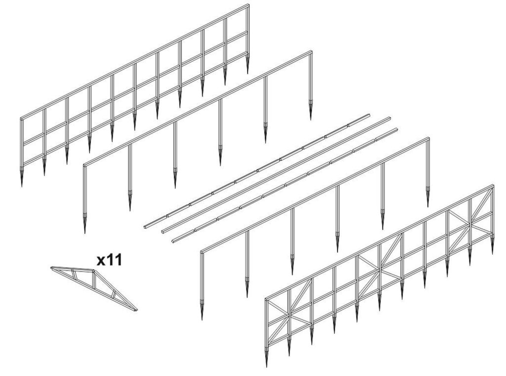

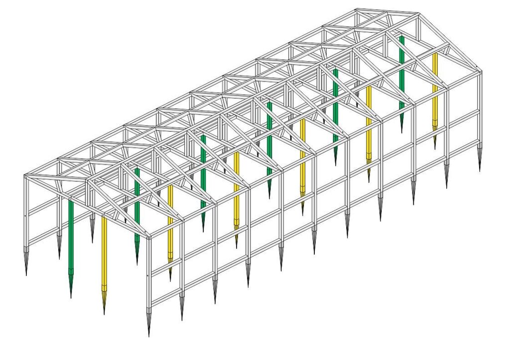

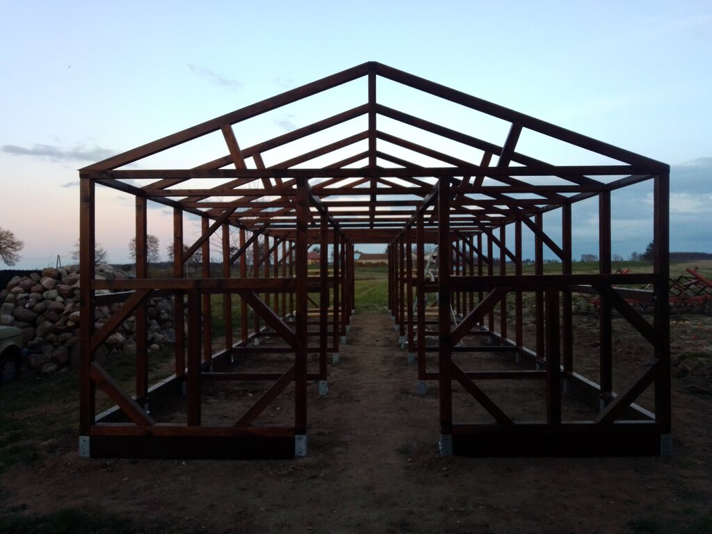

Atomizer Opublikowano 27 Stycznia 2021 Autor Opublikowano 27 Stycznia 2021 Tu wstawię jeszcze rys. techniczny konstrukcji Ale napiszę, że dziś bym zrobił to prościej z kilku przyczyn , które wyszły w trakcie montażu i z samego zaoszczędzenia czasu. Nie biorąc już pod uwagę materiału ? 1

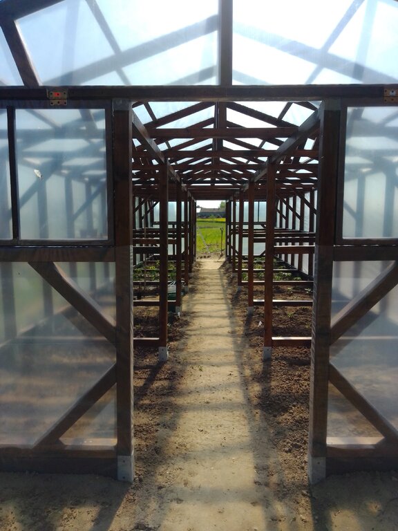

dariuszj Opublikowano 27 Stycznia 2021 Opublikowano 27 Stycznia 2021 Tunel po prostu majstersztyk, wykonanie rewelacyjne! Rozumiem, że pozwolenie na budowę posiadasz https://www.rp.pl/Nieruchomosci/311229973-Kiedy-tunel-foliowy-to-obiekt-budowlany---wyrok-NSA.html Z ciekawości zapytam, czemu wybrałeś akurat drewno na budowę? Raczej mało jest tuneli o konstrukcji drewnianej, a z takiej jakości drewna to chyba nie widziałem jeszcze.
Atomizer Opublikowano 27 Stycznia 2021 Autor Opublikowano 27 Stycznia 2021 25 minut temu, dariuszj napisał: Z ciekawości zapytam, czemu wybrałeś akurat drewno na budowę? Raczej mało jest tuneli o konstrukcji drewnianej, a z takiej jakości drewna to chyba nie widziałem jeszcze. Mało, sporo widziałem w internecie. Kiedyś jak byłem mały to tez mieliśmy tunel foliowy o konstrukcji drewnianej ale nie tak dopracowany materiał ? A te z rurek to tak tu czasem wieje, że długo by nie postał... Tunel foliowy – pozwolenie czy zgłoszenie? Tunel foliowy jest urządzeniem rolniczym i ogrodniczym, które wydłuża sezon uprawy roślin od przedwiośnia do późnej jesieni. Jest to praktyczne i tanie rozwiązanie do zastosowania w przydomowych ogródkach przyspieszające wegetację upraw. Daje doskonałe efekty w uprawie warzyw ciepłolubnych, takich jak pomidory lub papryka. Czy na tunel foliowy wymaga pozwolenia na budowę? Przez długi czas sytuacja była dość niepewna, aż w końcu przy okazji rozpatrywania skargi kasacyjnej wypowiedział się w tej kwestii Naczelny Sąd Administracyjny. Według jego wykładni, tunel foliowy ogrodniczy niebędący na stałe połączony z gruntem i nieposiadający wewnątrz instalacji nie jest budowlą, nie może być więc traktowany jako tymczasowy obiekt budowlany. Co za tym idzie prosty, często spotykany na działkach i w ogrodach, tunel foliowy nie wymaga pozwolenia czy zgłoszenia – do jego budowy nie potrzebujemy żadnej zgody czy pozwolenia, nie musimy też zgłaszać faktu jego postawienia. Jak podano w wyroku Naczelnego Sądu Administracyjnego z dnia 11.10.2006 r. w sprawie II OSK 1099/05:
dariuszj Opublikowano 27 Stycznia 2021 Opublikowano 27 Stycznia 2021 16 minut temu, Atomizer napisał: Co za tym idzie prosty, często spotykany na działkach i w ogrodach, tunel foliowy nie wymaga pozwolenia czy zgłoszenia Dobrze, że masz prosty. Jak byś miał półokrągły na rurkach to musiałbyś się starać o pozwolenie 1
Atomizer Opublikowano 27 Stycznia 2021 Autor Opublikowano 27 Stycznia 2021 3 minuty temu, dariuszj napisał: Dobrze, że masz prosty. Jak byś miał półokrągły na rurkach to musiałbyś się starać o pozwolenie A nie pamiętam gdzie ale gdzieś wyczytałem przed budową, że jak tunel foliowy ma powyżej 3m wysokości to należy go zgłosić?
qba Opublikowano 27 Stycznia 2021 Opublikowano 27 Stycznia 2021 Jaki koszt materiału? Mi osobiście taki z drewna się bardziej podoba. jest klimacik.
Atomizer Opublikowano 27 Stycznia 2021 Autor Opublikowano 27 Stycznia 2021 Gdzieś miałem zestawienie kosztów i policzony materiał, każdy wkręt, zawias, kotwy... Ale obawiam się że wykasowałem jak dobrze pamiętam bo nie mogłem patrzeć na to ?? , i zostały mi tylko zapisane wydatki w kalendarzu, które oczywiście mogę na nowo podliczyć jak znajdę czas. Ale jak dziś miałbym kupić od kogoś sam materiał (świerk) wstępnie podsuszony i czterostronnie strugany to pewnie kosztowało by to ok 3tyś.

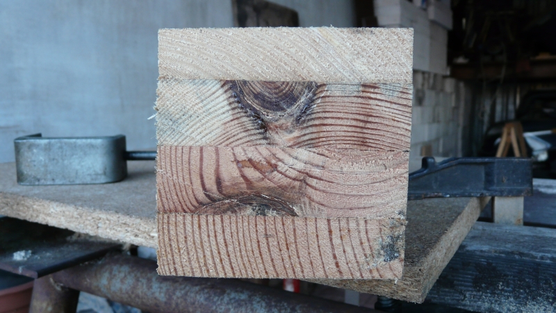

ahaweto Opublikowano 27 Stycznia 2021 Opublikowano 27 Stycznia 2021 Bardzo fajna konstrukcja ! Pokazałem twoją konstrukcję żonie, no i mam nowe zadanie na ten rok. Szkielet z drewna klejonego czy litego ? Pytam dlatego że w ub. roku wykonałem takie coś. Wszystko we własnym zakresie, od projektu po wykonanie. Szkieletowa konstrukcja pokryta obustronnie płytą OSB 18mm, w środku wełna mineralna. Krawędziaki 9x9 klejone z desek. Klej Rakoll GXL 4Plus. Trochę czasu zeszło na klejenie krawędziaków ale są dużo mocniejsze od wykonanych z drewna litego. 1

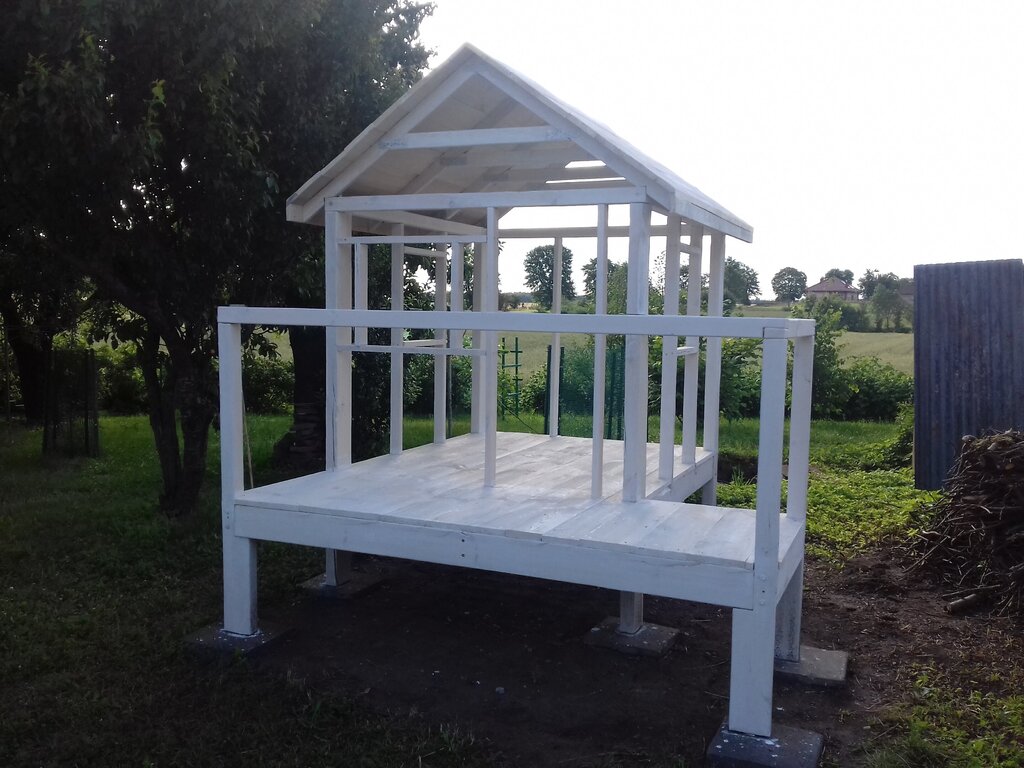

Atomizer Opublikowano 28 Stycznia 2021 Autor Opublikowano 28 Stycznia 2021 14 godzin temu, ahaweto napisał: Bardzo fajna konstrukcja ! Pokazałem twoją konstrukcję żonie, no i mam nowe zadanie na ten rok. Szkielet z drewna klejonego czy litego ? Pytam dlatego że w ub. roku wykonałem takie coś. Wszystko we własnym zakresie, od projektu po wykonanie. Szkieletowa konstrukcja pokryta obustronnie płytą OSB 18mm, w środku wełna mineralna. Krawędziaki 9x9 klejone z desek. Klej Rakoll GXL 4Plus. Trochę czasu zeszło na klejenie krawędziaków ale są dużo mocniejsze od wykonanych z drewna litego. A mi się marzy coś takiego wybudować jak modelarnia z prawdziwego zdarzenia...wcześniej garaż na auto lub wszystko w jednym budynku gospodarczym. Ale koszty pewnie to ze 200tyś... Więc najpierw szukam sposobu jak tu zarobić takie pieniądze ??? Dłubanie w drewnie to moje zajęcie z racji wykształcenia "Technikum Technologii Drewna S. Meblarstwo" a no i , że miałem trochę materiału na stanie to zaprojektowałem i postawiłem domek dla siostrzenicy ? 2
qba Opublikowano 28 Stycznia 2021 Opublikowano 28 Stycznia 2021 A co to za sprzęt tam wrasta? niva? Jak byś mógł opisać technologie budowy swojej "szklarni" to byłbym wdzięczny. Domek na wypasie

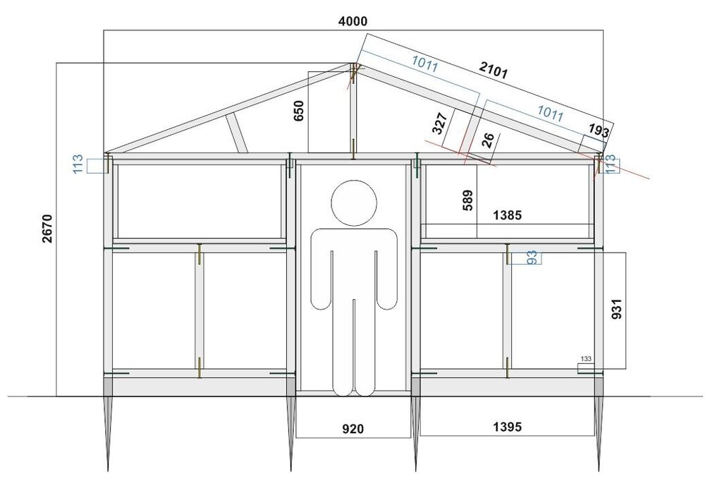

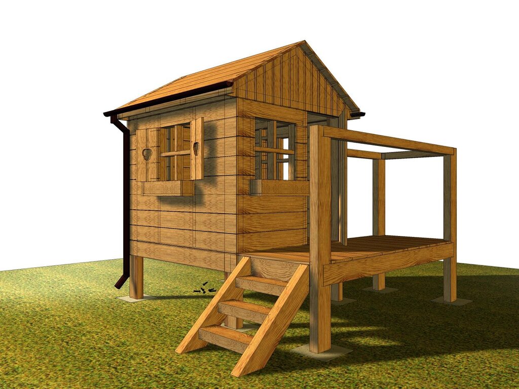

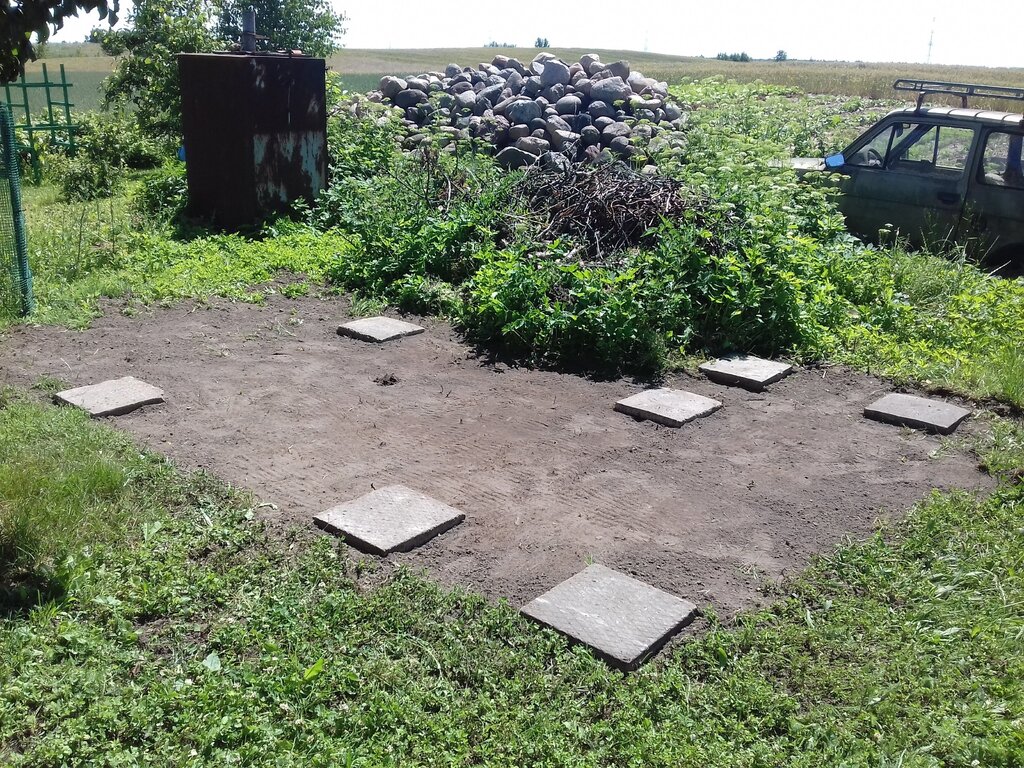

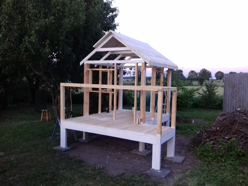

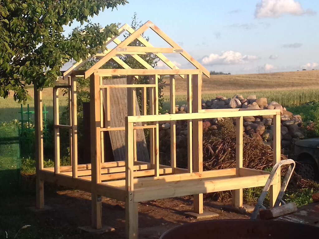

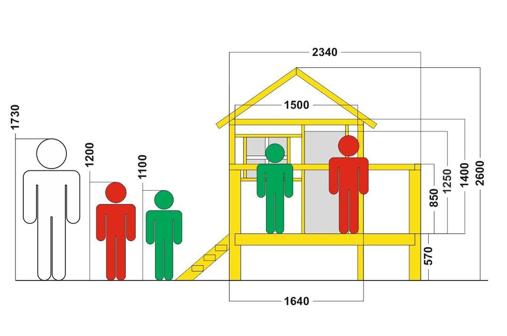

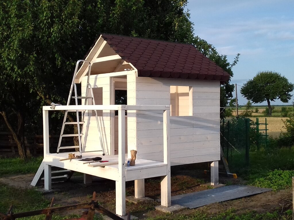

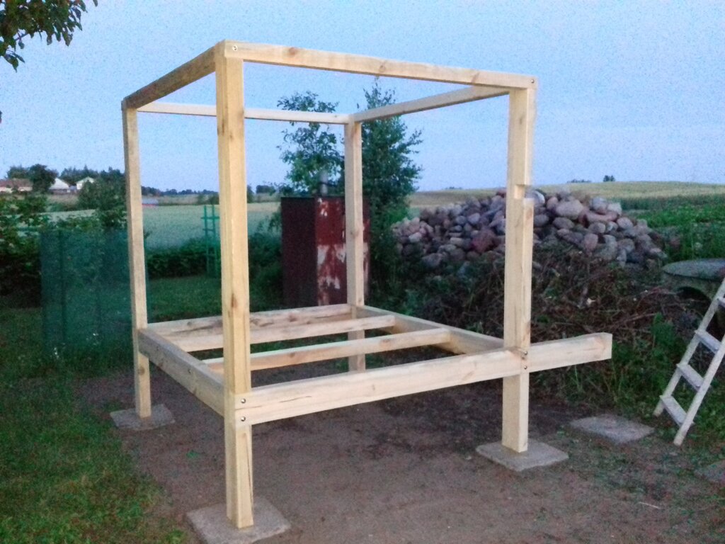

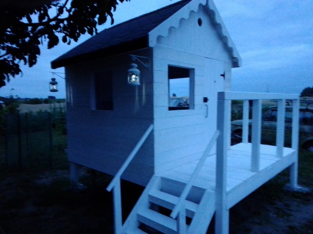

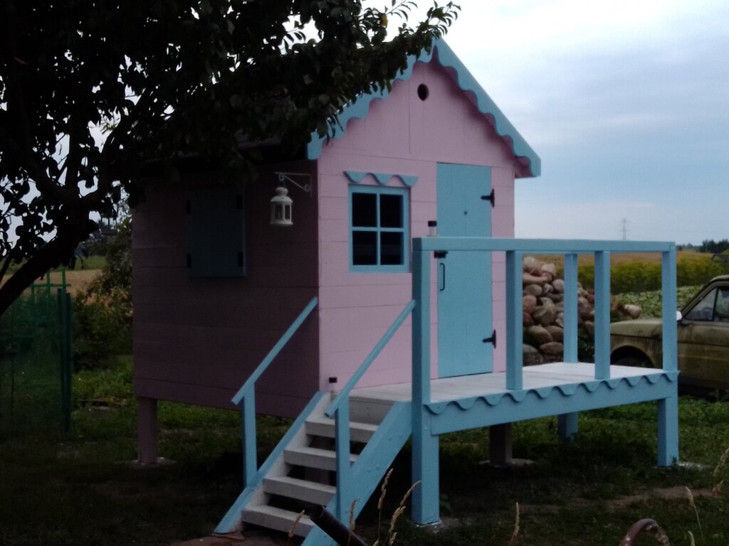

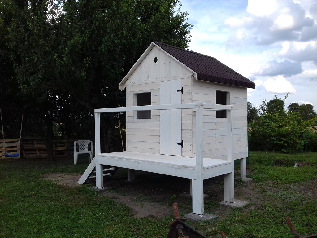

Atomizer Opublikowano 28 Stycznia 2021 Autor Opublikowano 28 Stycznia 2021 10 minut temu, qpa napisał: A co to za sprzęt tam wrasta? niva? Jak byś mógł opisać technologie budowy swojej "szklarni" to byłbym wdzięczny. Domek na wypasie To maluch fiat 125, była szansa go uratować kilka lat temu ale obecnie się już nie nadaje. Nie jest mój wiec się nie dotykam? Ale dziś to są chyba w cenie na chodzie i w miarę zadbane... Technologię... Hmmmm powoli , po pierwsze to nie jest szklarnia, może za chwilę, najpierw domek. Te co można kupić do 1000zł w markowych supermarketach to domki niewiele większe od budy dla psa ?? A moje założenie było takie , żeby i starsze dzieci mogły się w nim bawić zależnie od wzrostu co przedstawia rysunek z wymiarami , który dołączę i wstępny projekt 3D. Aby postawić domek miałem 800zł do dyspozycji. Ostatecznie za cały projekt wyszło mnie 1200zł, w tym miałem swoje belki na szkielet i deski na pokrycie dachu, a musiałem kupić: 1. deski na obicie domku 350zł 2. Impregnat 362zł 3. Gont 167zł 4. Kątowniki 90zł 5. Zawiasy 34zł 6. Szkło hartowane na okna 30zł 7. inne drobne gwoździe, wałki do malowania, wkręty... Jedna rzecz, którą bym zmienił stawiając kolejny domek to deski na zakładkę, a tu zrobiłem na półfelc. Na jesieni kiedy długie wilgotne dni to widać jak pracuje... Do budowy foliaka użyłem kantówki drewniane świerk o przekroju 70x70mm i 70x35mm, wstępnie wysuszone, czterostronnie strugane krawędzie frezowane (zaokrąglone), malowane 2 x lakierobejcą żywiczną stosowaną na zewnątrz. To konstrukcja modułowa, która miała przyspieszyć sam montaż na miejscu docelowym tak jak przedstawiają poszczególne rys. bok 1/2/3 Boki skręcane ze sobą śrubami M8x80 o ile dobrze pamiętam. Oczywiście każdy łepek od śruby od zewnątrz jest wpuszczony w belkę aby nie uszkadzać folii. Poszczególne moduły były skręcane na miejscu przy użyciu wkrętów ciesielskich różnej długości L-200mm i L-160mm z łbem talerzowym i stożkowym, zależnie od miejsca zastosowania. Wiadomo, moduły przygotowałem sam wcześniej, potrzebna była pomoc jednej osoby aby zanieść i wbić kotwy i połączyć wszystko w całość. Jak ziemia jest dość twarda, może być problem z wbiciem modułu razem z kotwami, dlatego trzeba rozmontować i wbijać pojedynczo, w związku z czym może być problem z ponownym złożeniem jak kotwa się w trakcie wbijania przesunie kilka cm, dlatego dziś bym robił to zupełnie inaczej. Koszty... hmmmmm Jak ktoś ma swój materiał to dobrze a jak nie to to musi się liczyć na wydatek ok. 3200zł same kantówki farba ok 890zł folia ok 648zł kotwy 400zł wkręty 300zł zawiasy 60zł kątowniki 45zł inne ok 277zł 2
ahaweto Opublikowano 29 Stycznia 2021 Opublikowano 29 Stycznia 2021 Profesjonalna dokumentacja i profesjonalne wykonanie. Skorzystam z dokumentacji. Tunel będzie krótszy o trzy moduły ze względu na brak miejsca. Kiedyś usłyszałem takie zdanie "stare chłopy a bawią się samolocikami" a tu proszę te "stare chłopy" w przerwie między lotami potrafią zrobić coś bardzo użytecznego ?
