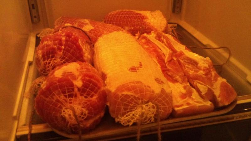

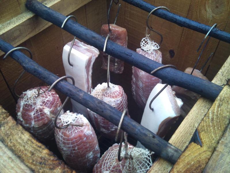

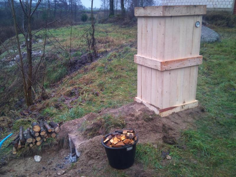

modelarz115 Opublikowano 21 Grudnia 2014 Opublikowano 21 Grudnia 2014 Jutro wielki dzień. Wędzarnia postawiona, drewno przygotowane, mięso zobaczcie sami troszkę boczku, szyneczka, schab i baleroniki Niestety troszkę mięsa odpadło do samego parzenia (dieta, wyrostki i inne dolegliwości niektórych członków rodzin). Trudno się mówi zostało tylko 8kg, na szczęście mnie dieta nie dotyczy
modelarz115 Opublikowano 22 Grudnia 2014 Opublikowano 22 Grudnia 2014 Danielu, ja się uczyłem wędzić na Podlasiu. Więc nie oblizuj się, tylko bierz się do roboty :-) Będzie wstyd, jak Jackowi wyjdą bombki ;-) No i chyba jest wstyd Pogada nie rozpieszczała ale zwędziłem swoje (oczywiście potem przykryłem lnianym workiem) Piękne Bombki Świąteczne gotowe Balerony smakują lepiej niż wyglądają Dziękuję dla Tomka za motywację do działania
