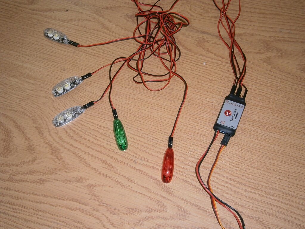

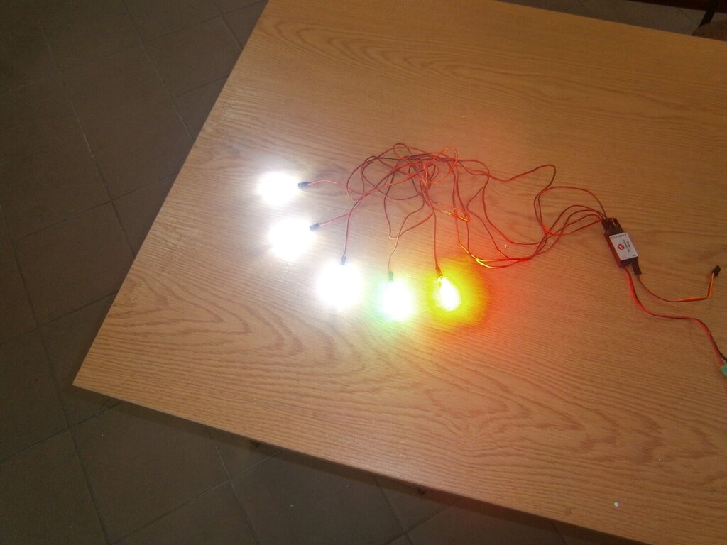

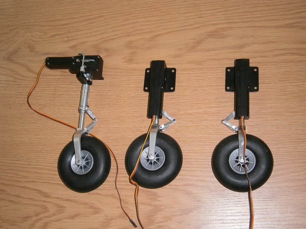

Ta odpowiedź cieszy się zainteresowaniem. jędrek Opublikowano 19 Kwietnia 2021 Autor Ta odpowiedź cieszy się zainteresowaniem. Opublikowano 19 Kwietnia 2021 Witam Koledzy zaopatrzyli mnie w materiały na podwozie (dzięki Krzysztof , Marcin, Maciek)?. No i zacząłem dłubać, na początek jeden półwidelec podwozia głównego. Dotarły też światełka nawigacyjne?. https://youtu.be/OKw5RpBcwB0 4 1

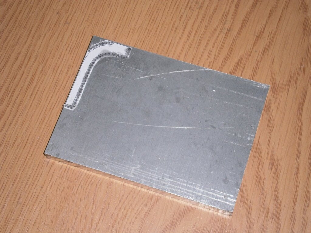

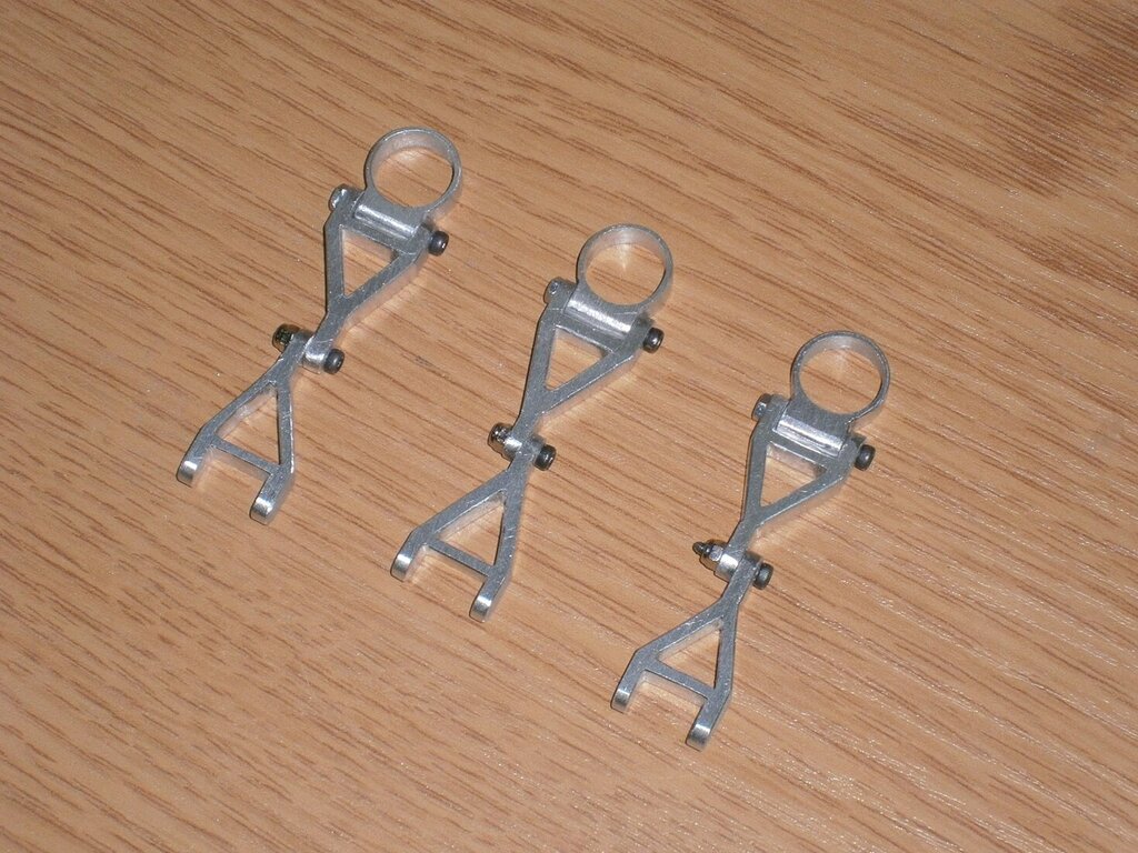

Ta odpowiedź cieszy się zainteresowaniem. jędrek Opublikowano 22 Kwietnia 2021 Autor Ta odpowiedź cieszy się zainteresowaniem. Opublikowano 22 Kwietnia 2021 Widelce podwozia z "grubsza" powycinane. Trzeba to tylko dopracować? 7 1
JacekCichy Opublikowano 22 Kwietnia 2021 Opublikowano 22 Kwietnia 2021 Poniewaz z obrobki metali jestem raczej noga to mam kilka pytan - czy te otworki sa wiercone na wylot przed wycinaniem docelowego ksztaltu i co taka operacja daje? Czym byl wyciany ostateczny ksztalt z tej jak mniemam ~10mm plyty? No i jeszcze czy to jakies PA6 czy jakis zupelnie inny metal? A tak poza tym to swietna robota 1
d9Jacek Opublikowano 22 Kwietnia 2021 Opublikowano 22 Kwietnia 2021 30 minut temu, JacekCichy napisał: Czym byl wyciany ostateczny ksztalt sądzę ,ze ręcznym "laserem"?... a co do otworków to juz Andrzej wyjaśni?

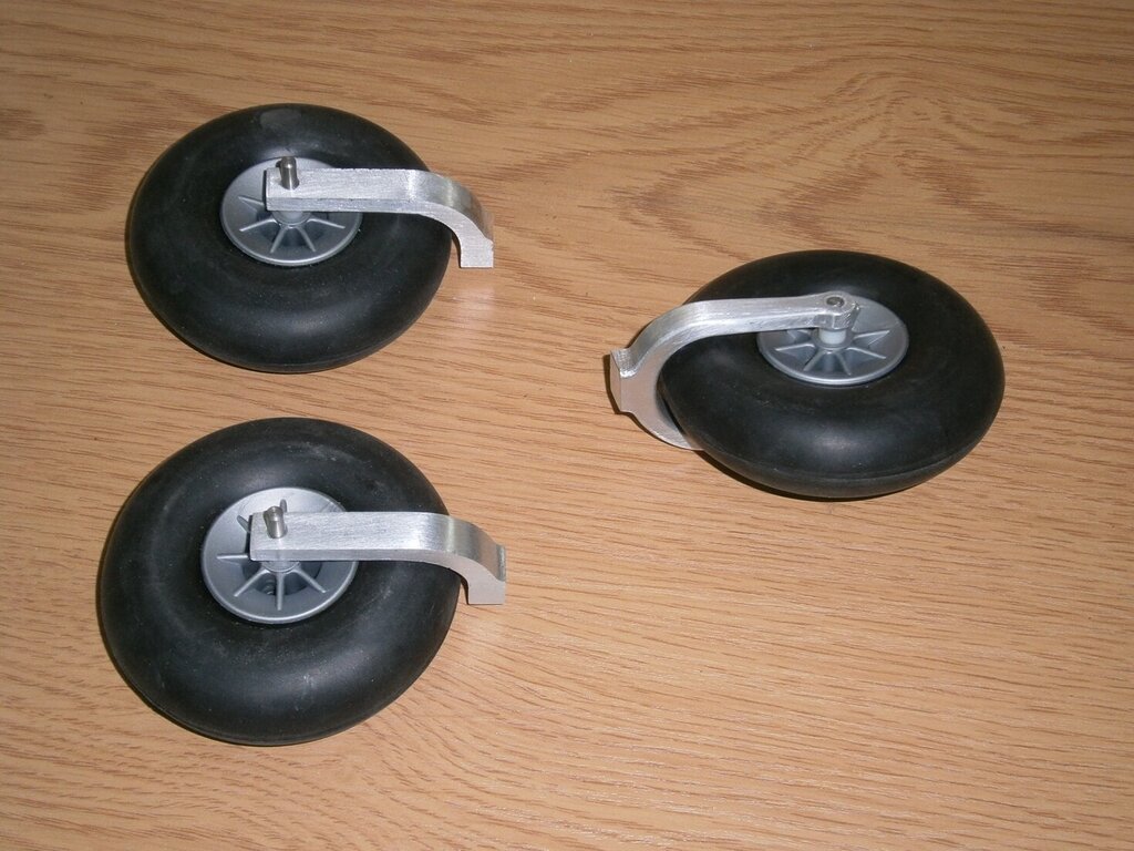

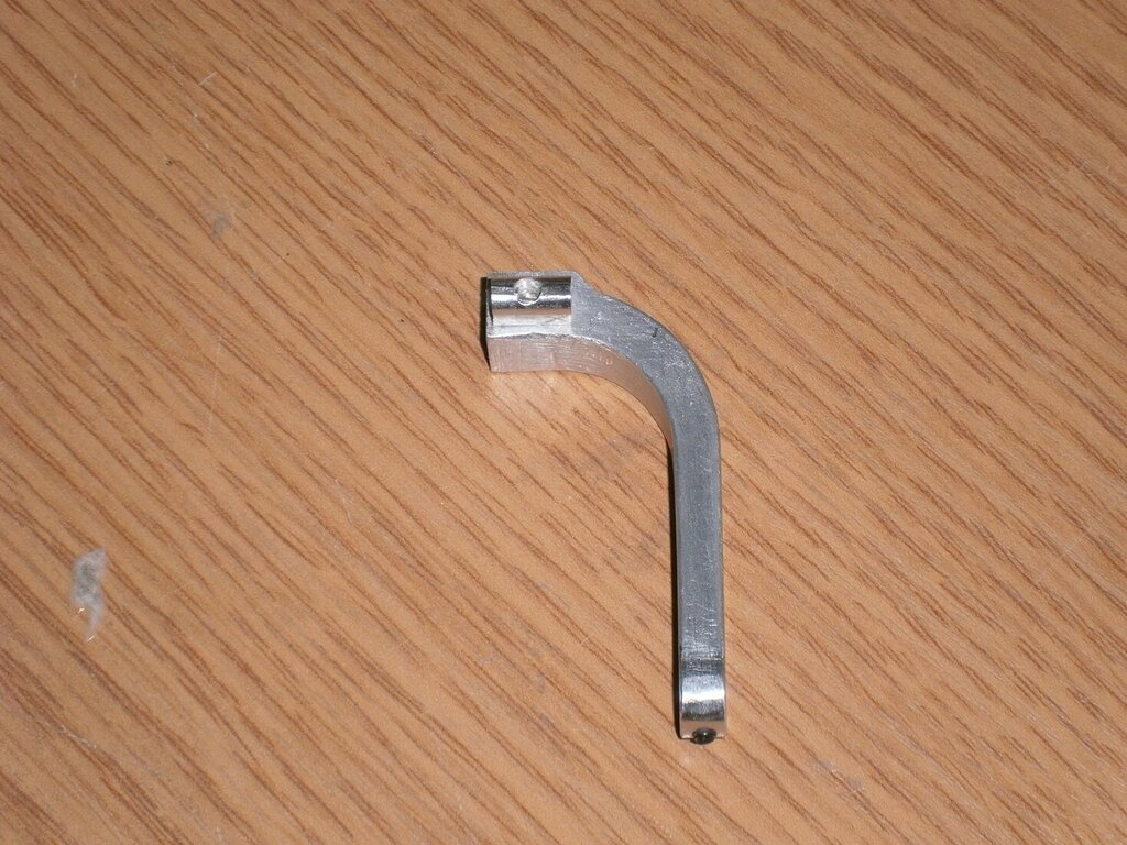

Ta odpowiedź cieszy się zainteresowaniem. jędrek Opublikowano 23 Kwietnia 2021 Autor Ta odpowiedź cieszy się zainteresowaniem. Opublikowano 23 Kwietnia 2021 22 godziny temu, JacekCichy napisał: Poniewaz z obrobki metali jestem raczej noga to mam kilka pytan - czy te otworki sa wiercone na wylot przed wycinaniem docelowego ksztaltu i co taka operacja daje? Czym byl wyciany ostateczny ksztalt z tej jak mniemam ~10mm plyty? No i jeszcze czy to jakies PA6 czy jakis zupelnie inny metal? A tak poza tym to swietna robota Otworki wiercone na wylot, dosyć gęsto. Najpierw 2mm, później 2,4. Chodzi o to żeby było jak najmniej materiału do przecinania na wylot i odcięcia elementu od całości. Niestety niemam frezarki.Materiał wg. "dostawcy"- kolegi to PA 6. Dobrze się obrabia.Ostateczny kształt nadany pilnikami różnej gradacji?. Wcale aż tak dużo czasu nie zajmuje taka obróbka. 22 godziny temu, d9Jacek napisał: sądzę ,ze ręcznym "laserem"?... a co do otworków to juz Andrzej wyjaśni? No niestety, ręcznym "laserem" nie udało się. I pierwsze nożyce przeciwobrotowe? 5

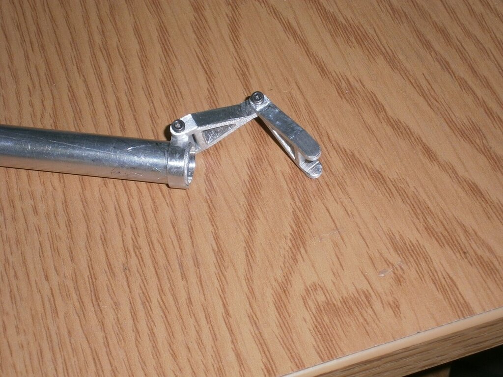

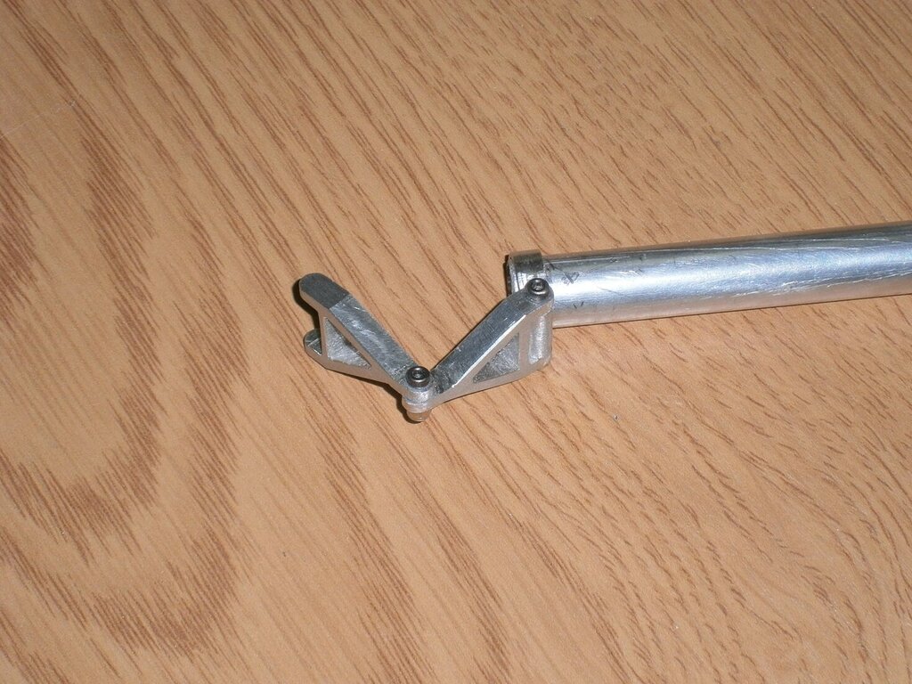

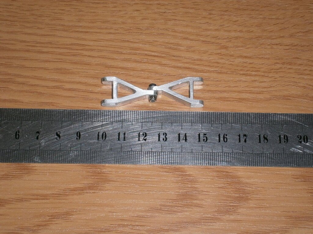

Ta odpowiedź cieszy się zainteresowaniem. jędrek Opublikowano 29 Kwietnia 2021 Autor Ta odpowiedź cieszy się zainteresowaniem. Opublikowano 29 Kwietnia 2021 Metaloplastyki ciąg dalszy. Mocowanie nożyc do goleni podwozia. 7 1

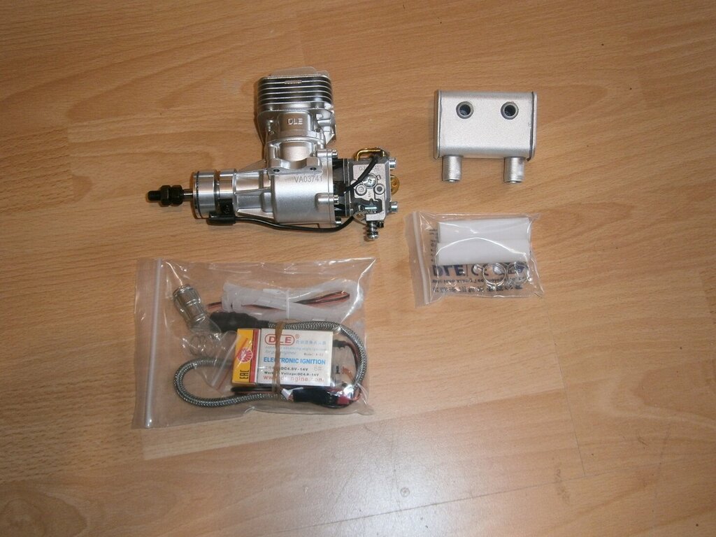

jędrek Opublikowano 3 Maja 2021 Autor Opublikowano 3 Maja 2021 W dniu 29.04.2021 o 12:30, mecenas napisał: No toś się Jedruś narobił?. Pełna profeska, wyglądają jak zciągnięte z frezarki?. Dzięki?, ale wbrew wszystkiemu nie jest to aż tak skomplikowana i czasochłonna robota. Dotarł motorek do napędu Iskierki?. 1 1

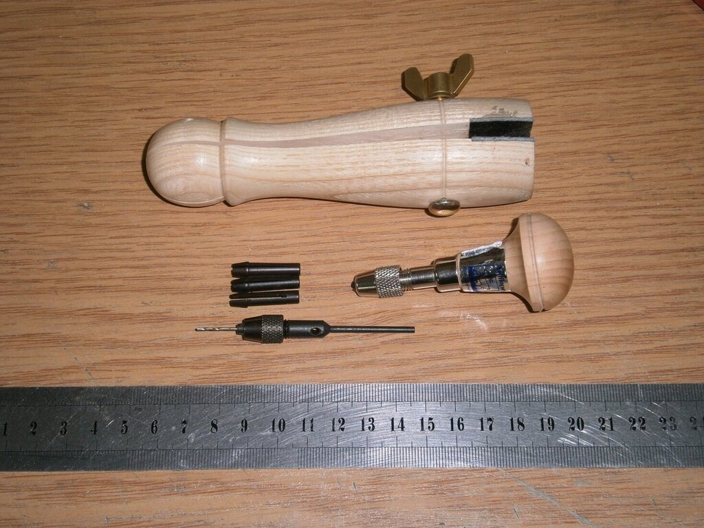

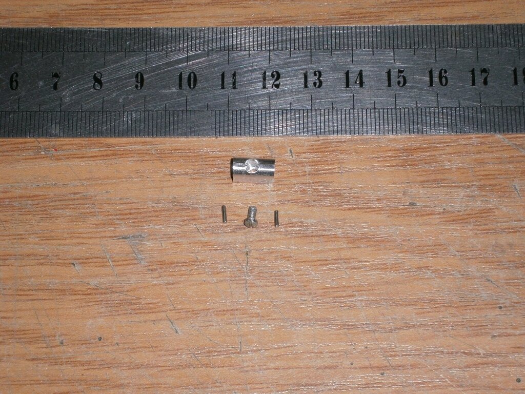

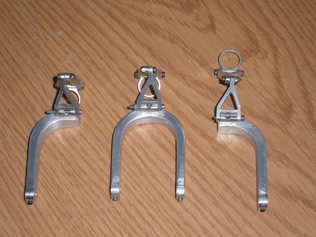

Ta odpowiedź cieszy się zainteresowaniem. jędrek Opublikowano 6 Maja 2021 Autor Ta odpowiedź cieszy się zainteresowaniem. Opublikowano 6 Maja 2021 W dniu 3.05.2021 o 20:11, robert.pilot napisał: Chciałbym to zobaczyć... Chociaż na filmie... Nieee... no chyba lekka przesada, kręcić film z wiercenia na wiertarce kolumnowej i piłowania elementów w imadle. Mocowanie nożyc do widelca i półwidelców. Elementy mocowania przykręcone za pomocą śrubki M2 i dwóch kołków z drutu 1mm. W montażu końcowym elementy będą dodatkowo klejone klejem do metalu. i narzędzia których używam między innymi do obróbki tych elementów, to największe to kluba jubilerska drewniana 4 1

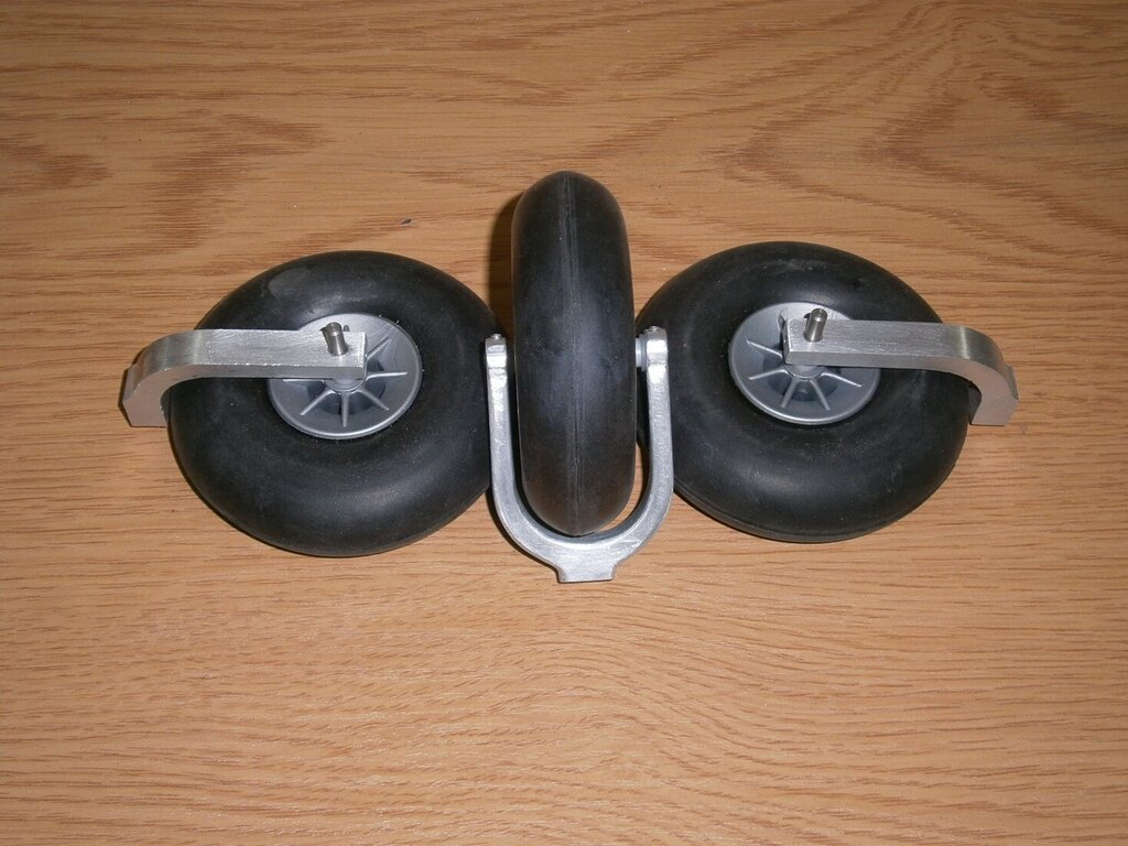

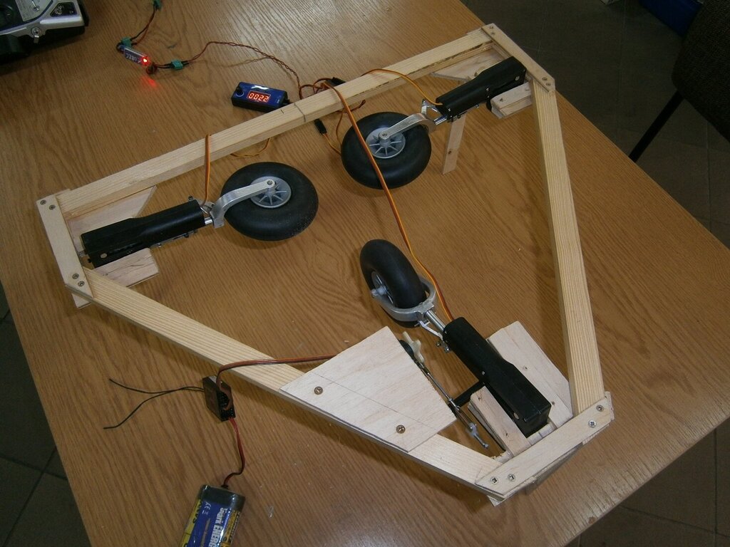

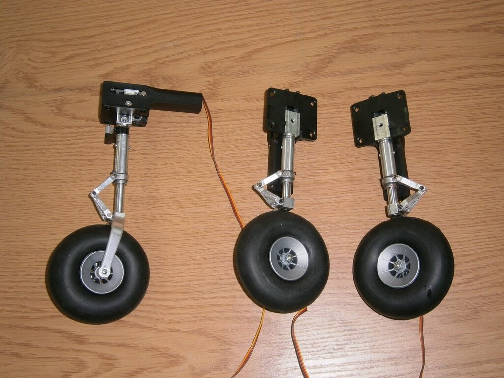

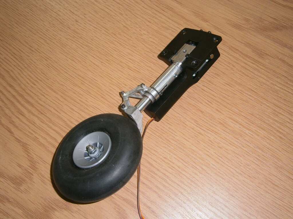

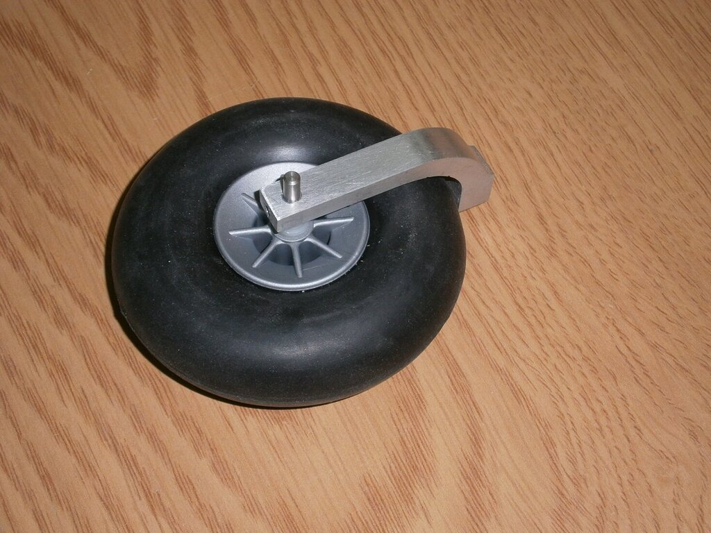

Ta odpowiedź cieszy się zainteresowaniem. jędrek Opublikowano 17 Maja 2021 Autor Ta odpowiedź cieszy się zainteresowaniem. Opublikowano 17 Maja 2021 Kolega wytoczył mi elementy do goleni i zmontowałem całość?. Do prób zrobiłem małe stanowisko. i jak to działa 7

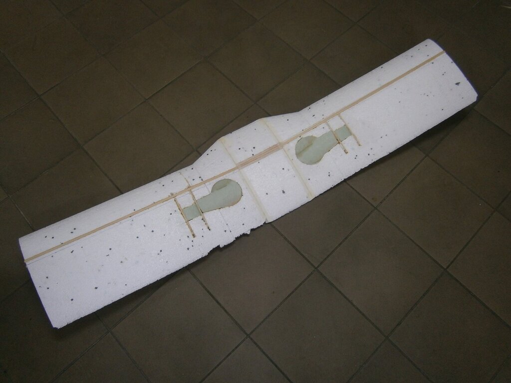

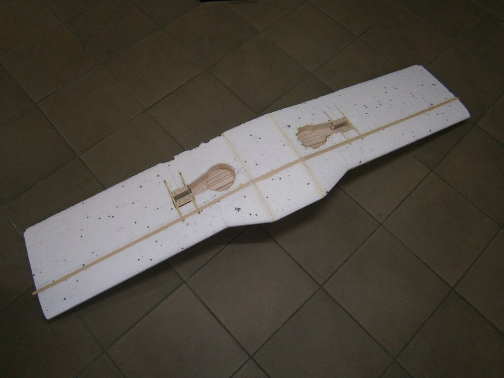

jędrek Opublikowano 2 Czerwca 2021 Autor Opublikowano 2 Czerwca 2021 Budowy ciąg dalszy, styropianki skrzydła sklejone w całość.Wklejone wnęki podwozia i kawałek "rusztowania" do oklejania skrzydła co by się nie powichrowało. 1
