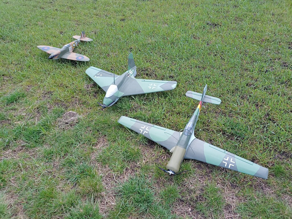

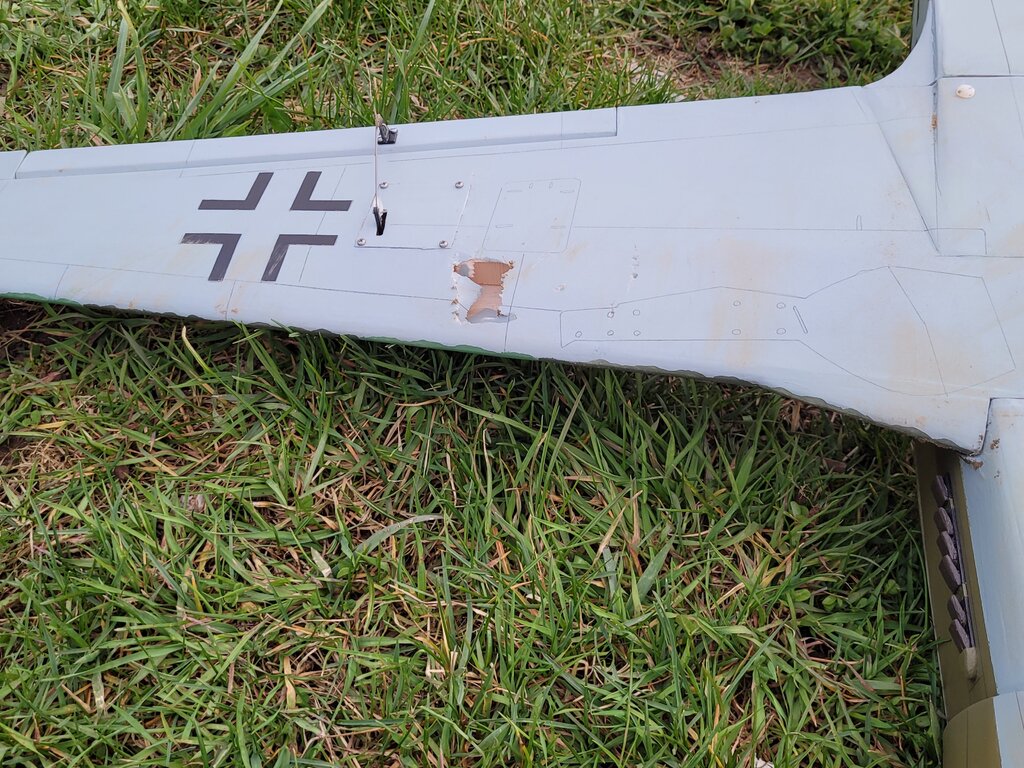

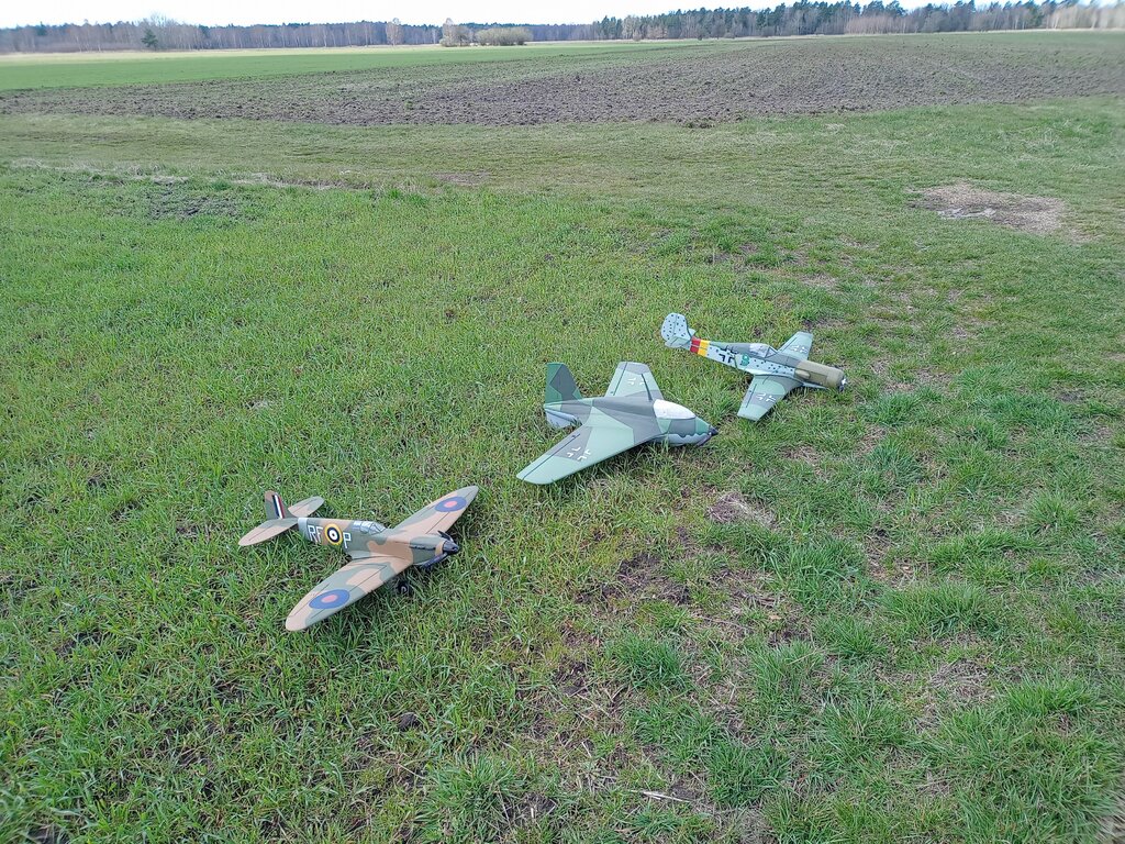

Ta odpowiedź cieszy się zainteresowaniem. model Opublikowano 17 Kwietnia 2022 Autor Ta odpowiedź cieszy się zainteresowaniem. Opublikowano 17 Kwietnia 2022 Trochę materiału z dzisiejszego latania, jakość też dużo lepsza niż ostatnio ? Na drugim filmiku przy starcie zbyt dużo gazu i samolot skręcił w lewo ale sytuacja opanowana?. Chrzest bojowy też zaliczony, mała dziurka w płacie od kamienia przy ładowaniu, znakiem czego już raczej nic mu nie zagrozi ? 7

Irek M Opublikowano 18 Kwietnia 2022 Opublikowano 18 Kwietnia 2022 A jak lata Komet? Ktoś tu na forum rozpoczynał pracę. Mam zdaje mi się ten sam plan oraz trochę większego jako laminat ale ciągle jest tyle spraw odkładających ich budowę na później...:-(
model Opublikowano 18 Kwietnia 2022 Autor Opublikowano 18 Kwietnia 2022 Komet też dobrze się sprawuje? szybki, reakcja na lotki bardzo czuła, beczki błyskawiczne ale pętlę bardzo ociężale mimo dosyć mocnych wychyleń sterów, jak się kometowi nie przeszkadza bardzo stateczny w locie, lądowanie bardzo szybkie że aż strach, ale dzięki płozie odbija się w razie czego jak kaczuszka od wody ? Drugiego takiego zrobiłbym że skrzelami w skrzydłach i koniecznie klapami,plus mocniejszy silnik ( wtedy pętlę powinny być bardziej żwawe)
Irek M Opublikowano 18 Kwietnia 2022 Opublikowano 18 Kwietnia 2022 Czyli to Ty publikowałeś relację z jego budowy? To jaki silnik siedzi w tej chwili? Mnie on podoba się bo to takie inne "latające skrzydło" ? Chociaż czas na podobanie się takich modeli chyba minął już czas temu.
model Opublikowano 18 Kwietnia 2022 Autor Opublikowano 18 Kwietnia 2022 Ależ oczywiście że tak, silnik to dualsky eco2814 1330kv śmigło skladane 10x6, regulator Ray 40 A i bateria sls 3s 2200mah 40 c. Dlaczego czas już miną?
Irek M Opublikowano 18 Kwietnia 2022 Opublikowano 18 Kwietnia 2022 Bo moda na latające skrzydła chyba minęła jakiś czas temu. Komet to oczywiście nie latające skrzydło tylko raczej bezogonowiec ale w sumie prawie to samo tylko kadłub dochodzi. Mam też plan angileskiego bezogonowca dwusilnikowego, którego też chciałem robić bo jak wspomniałem podobają mi się takie konstrukcje. Ten dwusilnikowy to HP-75
model Opublikowano 19 Kwietnia 2022 Autor Opublikowano 19 Kwietnia 2022 Żebym ja się modą kierował to na czasie był by drukowany FW 152...? A weekendowa dziura w skrzydle mogła by być większa ?
Atomizer Opublikowano 20 Kwietnia 2022 Opublikowano 20 Kwietnia 2022 Oglądam nagranie z lotu to chyba wylądował dalej niż było planowane ? Dlatego powstały drobne uszkodzenia poszycia. Jakiś hamulec aerodynamiczny by się przydał to by wyhamował i ładnie na trawce wylądował ! Sam jak już chcę wylądować to robię czasem kilka prób aby wyczuć model o ile pakiet li-pol na to pozwala i można zrobić kolejne podejścia !
model Opublikowano 21 Kwietnia 2022 Autor Opublikowano 21 Kwietnia 2022 Kwestia lotniska, pole na którym ledwo wyrosło zboże, plus kamienie i dziura gotowa. Co do lądowania to ciut przestrzeliłem, ale kwestia wprawy, zobaczył byś jak komet podchodzi do lądowania to dopiero jest prędkość, ? tam klapy obowiązkowe, w FW po pierwszym ładowaniu klapy mógłbym urwać.
Atomizer Opublikowano 21 Kwietnia 2022 Opublikowano 21 Kwietnia 2022 Mam messerschmitta o podobnej wielkości , rozpiętość 1280mm to potrzebuję 1h ziemi aby wylądować! A zwalniam model już dużo dalej przed tym polem, ponieważ potrzebuje dużo odległości na lot poziomy by wyhamować prędkość. Ale odkąd zamontowałem płozy ślizgowe to mogę lądować wszędzie, na wiosnę pole było bronowane, to brony powyciągały dużo kamieni na wierzch, które powinienem pozbierać i nierówne też jest, wiec trudne warunki. Ale nim wyląduję to robię dwie lub trzy próby aby podejście było jak najlepsze, bo łatwo uszkodzić model, w szczególności te co mam ze styropianu, bo z XPS to dużo mocniejsze są. Staram się zawsze lądować pod wiatr i przed zbliżeniem się do pola, na którym ląduję wyłączam napęd i model szybuje stopniowo opadając i zwalniając lot.

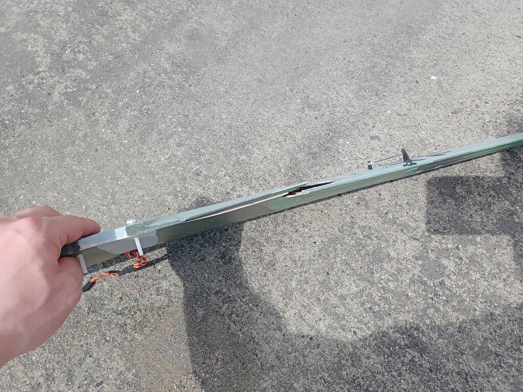

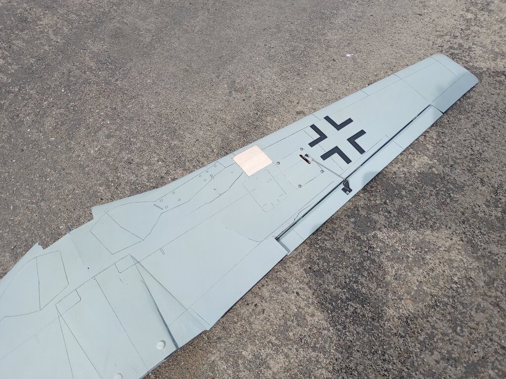

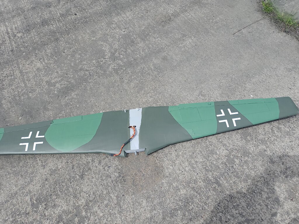

model Opublikowano 7 Maja 2022 Autor Opublikowano 7 Maja 2022 I tak, historia tego samolotu pisze się na naszych oczach? przechwaliłem..... sprzęcik ?- zbyt mało gazu przy starcie plus trochę paniki i skrzydło zrobiło chrup ? ale wiadomo skleimy i będzie git Po weekendzie wrzucę filmik, pogadamy ( bardziej ja do was) co poszło nie tak ?
model Opublikowano 8 Maja 2022 Autor Opublikowano 8 Maja 2022 W dniu 7.05.2022 o 12:07, model napisał: I tak, historia tego samolotu pisze się na naszych oczach? przechwaliłem..... sprzęcik ?- zbyt mało gazu przy starcie plus trochę paniki i skrzydło zrobiło chrup ? ale wiadomo skleimy i będzie git Po weekendzie wrzucę filmik, pogadamy ( bardziej ja do was) co poszło nie tak ? Plus mały komentarz ?
RAFALR30 Opublikowano 8 Maja 2022 Opublikowano 8 Maja 2022 W dniu 17.04.2022 o 23:59, model napisał: Na drugim filmiku przy starcie zbyt dużo gazu i samolot skręcił w lewo ale sytuacja opanowana?. Ja wyrzucając swoje modele z ręki staram się je trzymać w punkcie środka ciężkości bo wtedy mam pewność, że nie wyrzucę modelu zbytnio w górę ( co może spowodować przeciągnięcie już na starcie) lub w dół. 1
Ares Opublikowano 9 Maja 2022 Opublikowano 9 Maja 2022 W dniu 7.05.2022 o 12:07, model napisał: zbyt mało gazu przy starcie plus trochę paniki i skrzydło zrobiło chrup ? Widzisz Dawid , z dolnopłatami klasy combat to tak już jest: sam nie latam takimi modelami ale wiele razy obserwowałem starty tych modeli na treningach i zawodach i wystarczy troszkę zbyt mało ciągu lub wypuścić za mocno do góry i model kiwa skrzydłami na boki a często potrafi zwalić się na skrzydło. Kiedyś do combatów niektórzy modelarze robili katapulty ( wyglądały jak te do rakiet v1 z II w.ś) bardzo ułatwia to starty no ale jest to dodatkowy duży klamot do noszenia na lotnisko.
