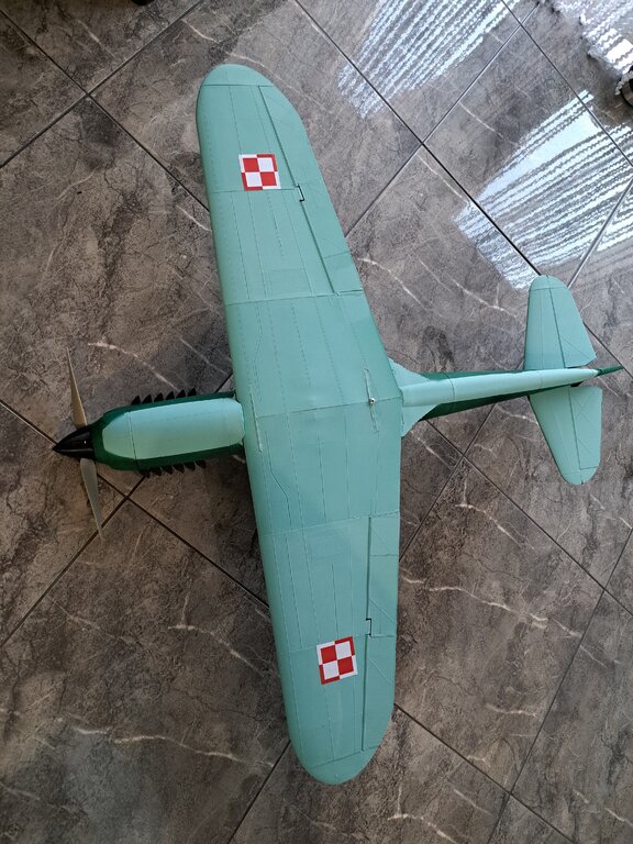

Ta odpowiedź cieszy się zainteresowaniem. Hammer72 Opublikowano 4 Lipca 2023 Ta odpowiedź cieszy się zainteresowaniem. Opublikowano 4 Lipca 2023 Małe odświeżenie tematu Jeszcze przed oblotem. 5

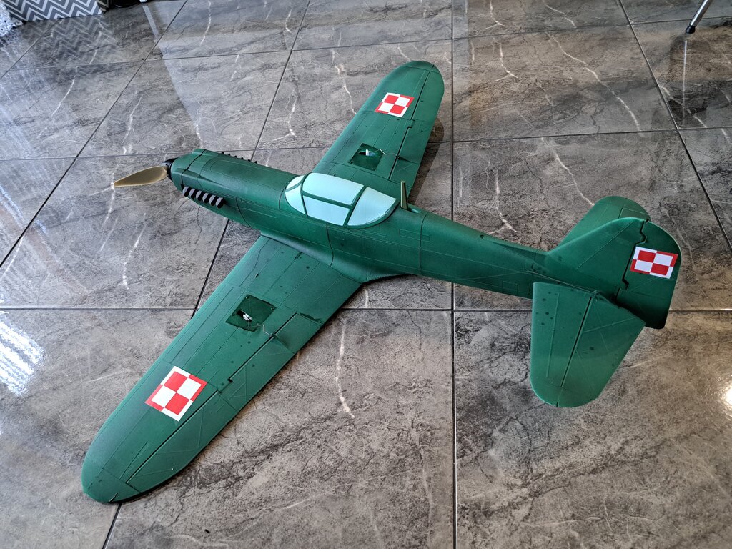

japim Opublikowano 5 Lipca 2023 Autor Opublikowano 5 Lipca 2023 Prawdziwe samoloty sa zielone Wyglada drapieżnie! Martwi mnie jedynie ta duza "zetka" na lotkach do kopensacji dlugosci bowdena - nie bedzie to mialo za malej sztywnosci? ja staram sie stosowac barylki na orczykach serw - albo popychacze z dwoma z-etkami na obu koncach dociete na wymiar.
Hammer72 Opublikowano 5 Lipca 2023 Opublikowano 5 Lipca 2023 Faktycznie mało sztywne, z ręki robiłem, trochę duże i możliwe że za cienkie ( 0,8mm). Na tą chwilę priorytet to instalacja odbiornika, kablologia a jak będzie problem z "zetkami" to zostaną zmienione.
japim Opublikowano 5 Lipca 2023 Autor Opublikowano 5 Lipca 2023 0.8 to faktycznie cieniutkie. Zazwyczaj daje 1.2mm. W ostatecznosci 1.5 ale to juz do duzych modeli. 1

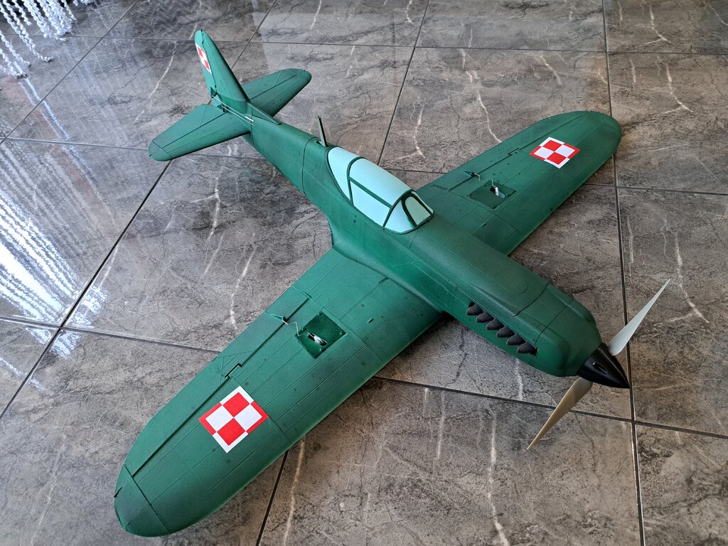

Ta odpowiedź cieszy się zainteresowaniem. Hammer72 Opublikowano 16 Lipca 2023 Ta odpowiedź cieszy się zainteresowaniem. Opublikowano 16 Lipca 2023 Poleciał 6
