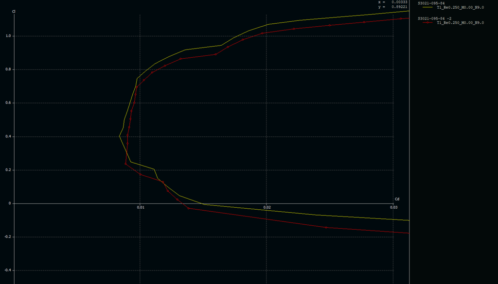

Rozumiem praktyków, że po prostu ustawiają i latają, bo czują, że tak lepiej. Ale odczucia, jak to odczucia, są subiektywne i indywidualne. A ja nie lubię po prostu przyjmować na wiarę, "bo tak", "bo wszyscy stosują" i już. Lubię zrozumieć i się przekonać na bazie obiektywnej, naukowej. Dlatego dziękuję Patrykowi za teorię. Przeczytałem - nie powiem, łatwy materiał to nie jest. Dodatkowo musiałem sobie odświeżyć Polibude ;) i podstawowe charakterystyki aerodynamiczne. Charakterystyki Patryka są dosyć "gęste" i trudno z samych grafik dostrzec o co chodzi. Więc pozwoliłem sobie narysować krzywą biegunową dla 3 przypadków. Przyjąłem założenia/uproszczenia:
  1. Profil "jakiś", pospolity (nie taki wyczynowy), niesymetryczny, dla którego wywalenie klap (w dół, czy w górę) na pewno zwiększy opory - chodzi mi o pokazanie zasady ogólnej, a nie dla jakiegoś konkretnego, dedykowanego profilu, w jakimś konkretnym stanie lotu.
  2. Nie odnoszę się do konkretnej wartości Cx/Cz dla konkretnego stanu lotu, tylko do całych charakterystyk, dlatego stosuję pojęcia: Cx-y i Cz-y.
  3. Krzywą biegunową w literaturze przedstawia się jako Cz(Cx) (jak u Patryka), albo obróconą o 90 stopni Cx(Cz) i to z Cx skierowanym w dół. To tylko obrót, ale ja się osobiście przyzwyczaiłem do takiego przedstawienia, bo wtedy linia doskonałości pokazuje pochylenie toru lotu.
  4. Charakterystyki narysowane w uproszczeniu i w przesadzie - żeby łatwiej pokazać zasadę.
  5. Charakterystyki mają obcięty zakres, żeby pokazać tylko zakres użyteczny do rozważań.
  6. Stosuję pojęcia trochę na chłopski rozum, ale jak sobie sam tak przegadam prostymi słowami to mi łatwiej ogarnąć - myślę, że nieprzekonanym, też będzie łatwiej - więc nie krytykować nienaukowego języka ;)
3 charakterystyki:
  1. zielony - Klapy zero - więc przy przyjętych założeniach będzie miał maksymalną możliwą doskonałość (linia od początku układu współrzędnych).
  2. żółty - Klapy w dół - zwiększają się Cz-y, ale rosną również opory Cx-y - i to jest zgodne z intuicją.
  3. niebieski - Klapy w górę - zmniejszają się Cz-y i, jak wyżej, rosną opory Cx-y - i to też jest zgodne z intuicją.
I widać tutaj to o czym pisał Patryk: każde położenie klap (także to ujemne, niebieskie) ma zakres, gdzie Cx-y są mniejsze od Cx-ów dla innych położeń klap - czerwona obwiednia. I teraz widać, że przy szybkim locie (odpowiadającym Cz fast) zarówno niebieski, jak i zielony dadzą to samo Cz fast, ale niebieski zrobi to przy mniejszych oporach Cx. Jak to możliwe, skoro klapy w górę zwiększają opory? I czy nie lepiej po prostu pogonić model oddając SW? Nie widać tego bezpośrednio z tego wykresu (można to dobrze zobaczyć na charakterystykach Cz(alfa) i Cx(alfa)), ale lewa strona danej charakterystyki odpowiada małym kątom natarcia, a prawa dużym kątom natarcia. I teraz zielony dla osiągnięcia niskiego Cz fast musi przyjąć mały kąt natarcia (lewa strona charakterystyki), czyli pogonić model przy pomocy SW bardzo stromo w dół. I z charakterystyki Cx(alfa) widać, że dla tak małych kątów natarcia opory Cx zaczynają rosnąć. Natomiast niebieski osiąga to samo Cz fast przy większych kątach natarcia, gdzie opory Cx są jeszcze akceptowalne, a na pewno mniejsze niż dla stromego lotu zielonego.
Dlatego śmiem twierdzić, że taki zabieg klap do góry dla dużych prędkości (pozornie psujący aerodynamikę) sprawdzi się dla każdego niesymetrycznego profilu. Co do symetrycznych to nie mam przekonania czy te charakterystyki będą się tak układać, ale szybowce nieakrobacyjne, raczej nie latają na profilach symetrycznych, więc mi szkoda było mózgu, żeby to rozważać.
A łopatologicznie i intuicyjnie jak to ogarnąć bez wnikania w charakterystyki? Bo intuicyjnie chcemy mieć profil o jak najwyższych Cz-ach (żeby lepiej "nosił") i o jak najniższych Cx-ach (bo opory to zło). I wydaje się, że skoro klapy w górę dadzą mniejsze Cz-y i większe Cx-y to popsujemy mityczne osiągi. I jeżeli chodzi o Cx-y to intuicja mówi prawdę - większe opory to większe straty. Ale jeżeli chodzi o Cz-y to intuicja nas zawodzi - Niższe Cz-y wcale nie oznaczają, że psujemy osiągi, że profil będzie gorzej "nosił" - będzie "nosił" tak samo, tylko przy wyższych prędkościach.
I jeszcze jedno - Wywalenie klap do góry nie zwiększa prędkości. To zwiększenie prędkości pociąga za sobą potrzebę "przestawienia" profilu na inny, lepszy dla tej prędkości kawałek charakterystyki, np. poprzez przestawienie klap do góry, a generalnie poprzez zmniejszenie wysklepienia profilu. Przestawienie klap do góry sprawi, że przy wyższych prędkościach lot będzie się odbywał na większych kątach natarcia, więc i siłą rzeczy po mniej stromym torze, niż lot bez klap na małych kątach natarcia, więc bardziej stromo.

Awesome, mam ochotę ten post oprawić sobię w ramkę (bo zawsze mam radochę, jak ktoś nie tylko czyta co pisze, ale jeszcze przetwarza ❤️  ):)
A tak, to trochę kwestia braku czasu, trochę lenistwa. Tamte charakterystyki powstały trochę w innym celu i pożyczyłem je z innego wątku.
No z grubsza tak to wychodzi.
Ogólnie przyjmuje się  istnienie profili 'klapowych' i 'nieklapowych', gdzie klapowe mają się dogadywać z klapami.
Z tym, że to się najczęściej sprowadza nie tyle do tego czy klapa przesuwa zakres Cz(Cd), a raczej do tego, czy idzie klapę wykonać (np. AG12 miałby absurdalnie cienkie czoło klapy i nie szło by tego wykonać), albo do tego czy klapy są bezpieczne. Tzn klapa w górę nikomu raczej krzywdy nie zrobi, ale klapa do dołu może spowodować, że charakterystyka przeciągnięcia zrobi się wybitnie wredna.

  1. Nie odnoszę się do konkretnej wartości Cx/Cz dla konkretnego stanu lotu, tylko do całych charakterystyk, dlatego stosuję pojęcia: Cx-y i Cz-y.
  2. Krzywą biegunową w literaturze przedstawia się jako Cz(Cx) (jak u Patryka), albo obróconą o 90 stopni Cx(Cz) i to z Cx skierowanym w dół. To tylko obrót, ale ja się osobiście przyzwyczaiłem do takiego przedstawienia, bo wtedy linia doskonałości pokazuje pochylenie toru lotu.
  3. Charakterystyki narysowane w uproszczeniu i w przesadzie - żeby łatwiej pokazać zasadę.
  4. Charakterystyki mają obcięty zakres, żeby pokazać tylko zakres użyteczny do rozważań.
  5. Stosuję pojęcia trochę na chłopski rozum, ale jak sobie sam tak przegadam prostymi słowami to mi łatwiej ogarnąć - myślę, że nieprzekonanym, też będzie łatwiej - więc nie krytykować nienaukowego języka ;)
3 charakterystyki:
Dla większości profili - tak.
Ale są wyjątki, np S-3021 kory w niektórych profilach lata.
Zobacz np. tu:
W tym profil klapa wychylona do góry jedynie psuje, a nic nie daje.
Ale takich profili jest mało.
Dokładnie tak. Tutaj też często wychodzi problem z rozumieniem szybownictwa RC. Tzn. z jakiegoś powodu spora część pilotów uznaje, że "wolniej = lepiej szybuje". I później są straszne modele w których oddanie SW skutkuje jedynie zwiększeniem opadania, a prędkość jakoś tak nie rośnie,
Dokładnie tak.
Jeśli miałbym to porównać do motoryzacji - ster wysokości robi nam za gaz, a ustawienie klap za biegi. Prędkością sterujemy za pomocą SW, a klapami zapewniamy odpowiednie warunki pracy skrzydła.

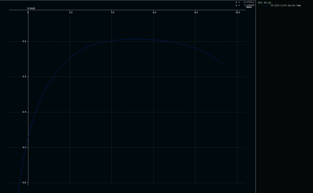

A tu się absolutnie nie zgadza. Kąt natarcia skrzydła nie wpływa w ogóle na kąt lotu.
Żeby tak na szybko pokazać o co chodzi:
Tu masz wykres prędkości opadania od kąta natarcia. Widzisz, że dla części prędkości opadania masz dwa katy natarcia przy których możesz taką prędkość osiągnąć.
Wynika to z tego, że kąt natarcia nie określa żadnego kąta względem ziemi, a kąt skrzydła względem kierunku ruchu w powietrzu.
Dla szybowca kąt natarcia jest tak naprawdę mierzony między cięciwą skrzydła, a kątem opadania, bo kąt opadania jest dopiero kierunkiem ruchu modelu w powietrzu.
Kąt opadania zależny jest od stosunku prędkości postępowej, do prędkości opadania, a ten równy jest stosunkowi siły nośnej do siły oporu - czyli jest to zależne od doskonałości (bo tym są oba te stosunki).
A jak kąt opadania jest związany z doskonałością?
ctg(alpha)=Vx/Vz = CL/CD
gdzie:
ctg - cotangens
alpha - kąt opadania
Vx - prędkość postępowa
Vz - prędkość opadania
CL/CD - doskonałość

Dzięki :) W szkole byłem na bakier z odrabianiem zadań domowych, więc teraz nadrabiam ;)
Miałem na myśli tę lewą, praktycznie użyteczną połówkę charakterystyki (z mniejszymi kątami natarcia), a właściwie do punktu odpowiadającego maksymalnej doskonałości. Na większych kątach już się nie opłaca latać, bo szybowiec przestaje pokonywać dystans, a opadanie zaczyna być coraz większe i kąt toru lotu zaczyna rosnąć - szybowiec zaczyna "spadać" z powietrza z podniesionym nosem.
Przy takim założeniu istnieje korelacja odwrotnej proporcjonalności między kątem natarcia i kątem toru lotu - im mniejszy kąt natarcia tym większy kąt toru. Nieliniowa zależność, ale jest.

Punktujecie się za słowa i za użyte wybrane sformułowania. A w tym punktowaniu ginie główna teza dyskusji.
Żeby nie mówić ogólnikowo o mitycznych "osiągach", "poprawie", "pogorszeniu" postawię tezę w miarę precyzyjnie:
Jest pewien zakres prędkości, powyżej których wychylenie klap do góry zwiększa doskonałość profilu w stosunku do lotu bez klap. I teza dotyczy praktycznie wszystkich profili niesymetrycznych - nie tylko jakichś szczególnych przypadków profili krojonych pod specyficzne potrzeby.
I teraz ustawmy pozycję wyjściową dyskusji - Piotr ( @jethrotull ) zgadzasz się z tą tezą czy nie? Jeżeli nie, to napisz proszę podsumowanie dlaczego. I napisz czy możesz poprzeć swoje stanowisko jakąś zależnością aerodynamiczną lub wykresem - nawet narysowanym od ręki, czy też Twoje stanowisko wynika z doświadczenia albo z intuicji.
Odnośnik do komentarza

10 godzin temu, Patryk Sokol napisał:
I po co cała ta pisanina?
Żeby pokazać, że na zboczu warunkiem limitującym prędkość postępową jest prędkość opadania.
A im masz większą doskonałość aerodynamiczną, tym prędkość opadania wolniej przyrasta z prędkością lotu.
Ot i cała magia.
A teraz skąd zjawisko przyśpieszania od razu po wywaleniu klap na zboczu?
Kiedy lecisz już zgodnie z ostatnim warunkiem, to wywalenie klap powoduje, że rośnie Ci doskonałość dla dużej prędkości (czyli osiąga to samo opadanie przy większej prędkości, a przy obecnej prędkość  opadania spada)), więc, żeby model nie skoczył w górę, to automatycznie to kompensujesz. A że wysokości nie tracisz, to jedyne co widać to, że model dostał kopa w tyłek i przyśpieszył.
I teraz jaki był cel tego ćwiczenia:
Powyższe obliczenia są banalne. Nawet różniczkowanie po czasie nie było potrzebne, ale nie chciało mi się sięgać do tablic i przypominać podstaw (szybciej wyprowadzić).
I taką matematyką na poziomie podstawówki można spokojnie wyjaśnić jeden z efektów który opisałeś.
I praktycznie każdy z powyższych (może poza turbulentnością) można rozpisać równie prostymi warunkami równowagi.
Zmierzam do tego, co już Ci kiedyś powiedziałem - z tego co można w prosty i racjonalny sposób robisz magię. Serio mówię, poczytaj nieco o mechanice lotu, a będziesz regulował swoje modele z dużo większym zrozumieniem.
Tak jak mi na szermierce instruktor powiedział "Napier!@#asz nieźle, ale zastanów się czemu w ten sposób, to w końcu pojmiesz po co to robisz"
No to gdzie oprócz nierzeczywistego opisania zjawiska "wywalania klap" jest jeszcze jakaś nieścisłość lub nieprawidłowość w wywodzie Patryka?
