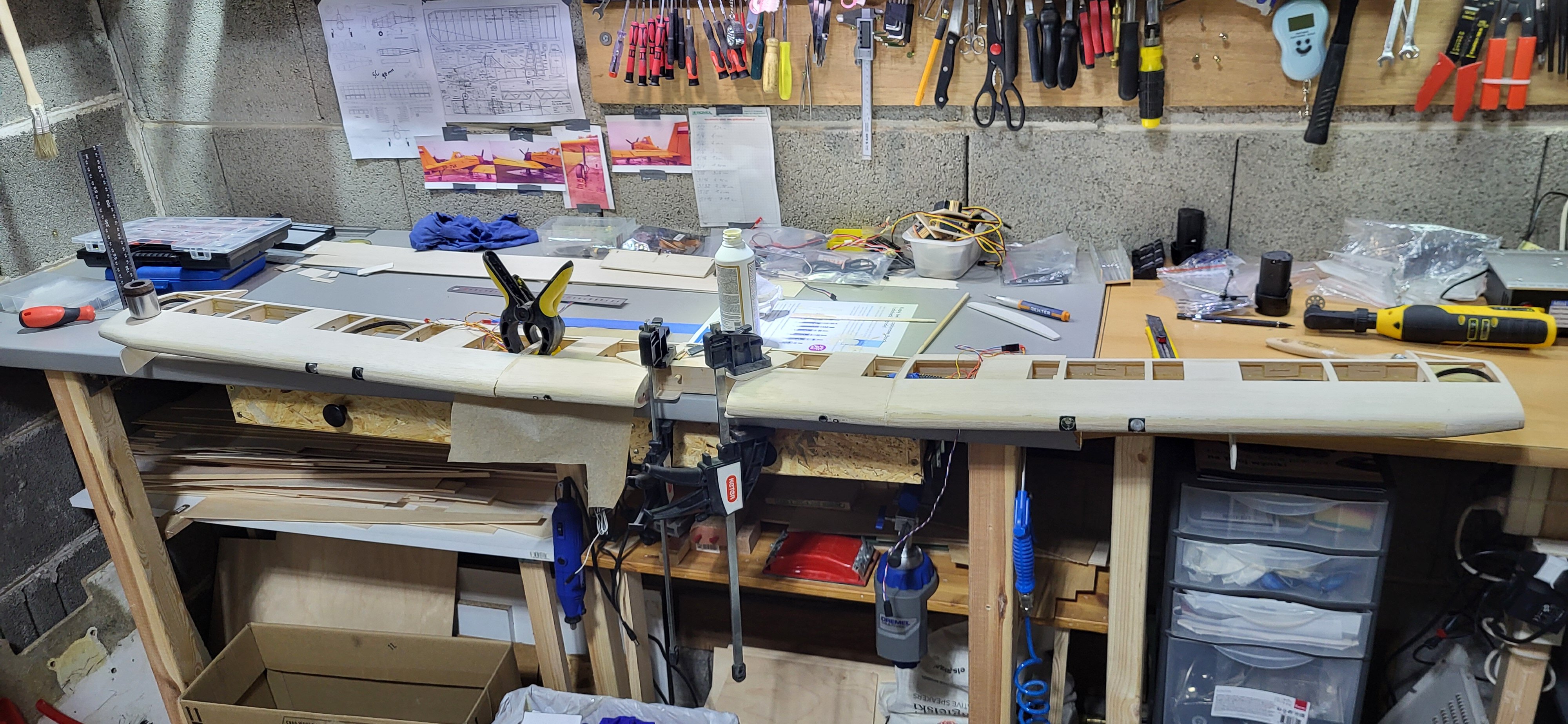

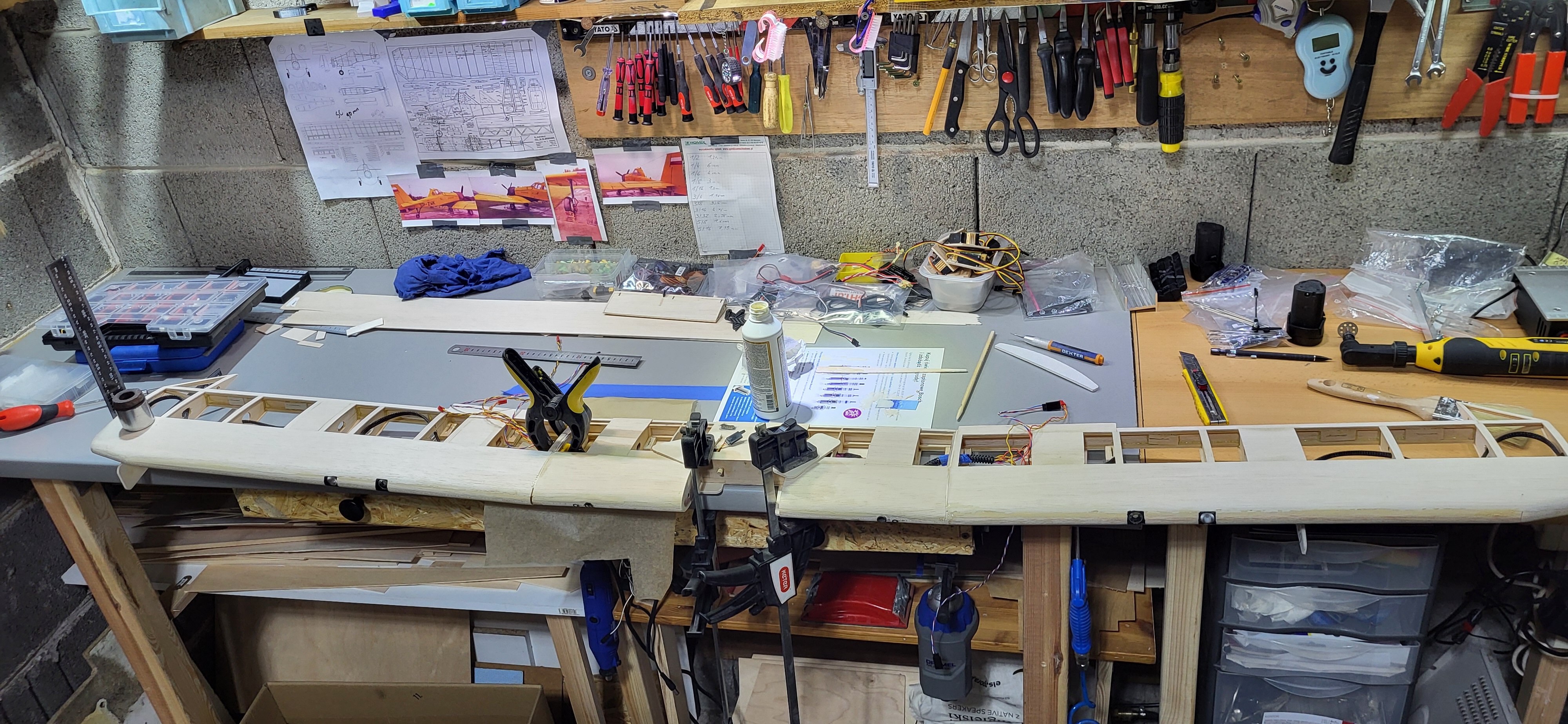

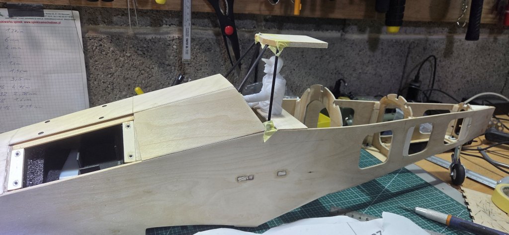

Ta odpowiedź cieszy się zainteresowaniem. robert.pilot Opublikowano 11 Października Autor Ta odpowiedź cieszy się zainteresowaniem. Opublikowano 11 Października Robię dalej... Centropłat dostał kesony, skrzydła sklejam w całość. Następny etap to montaż klap, lotek i serw do sprawdzenia, tak żeby skrzydło było gotowe do oklejania. 9

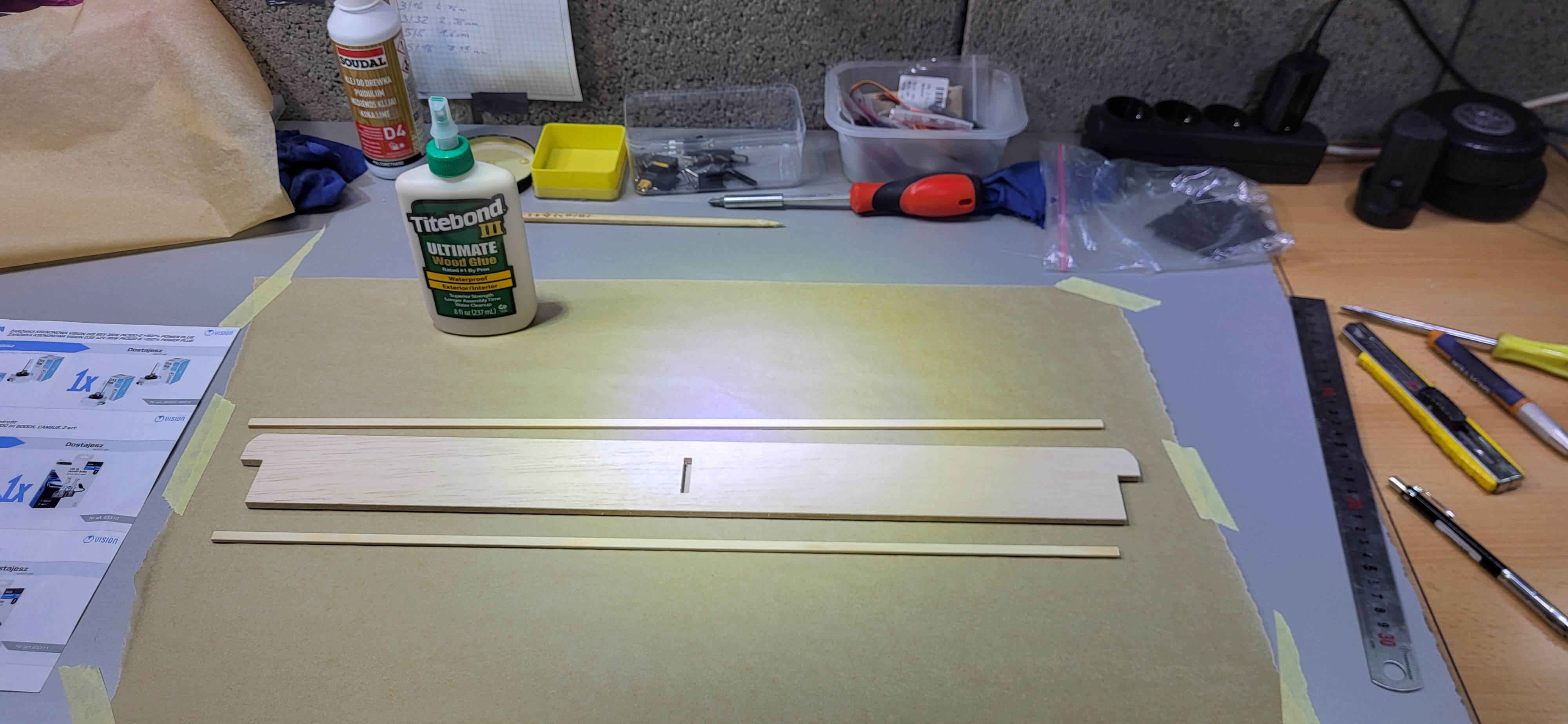

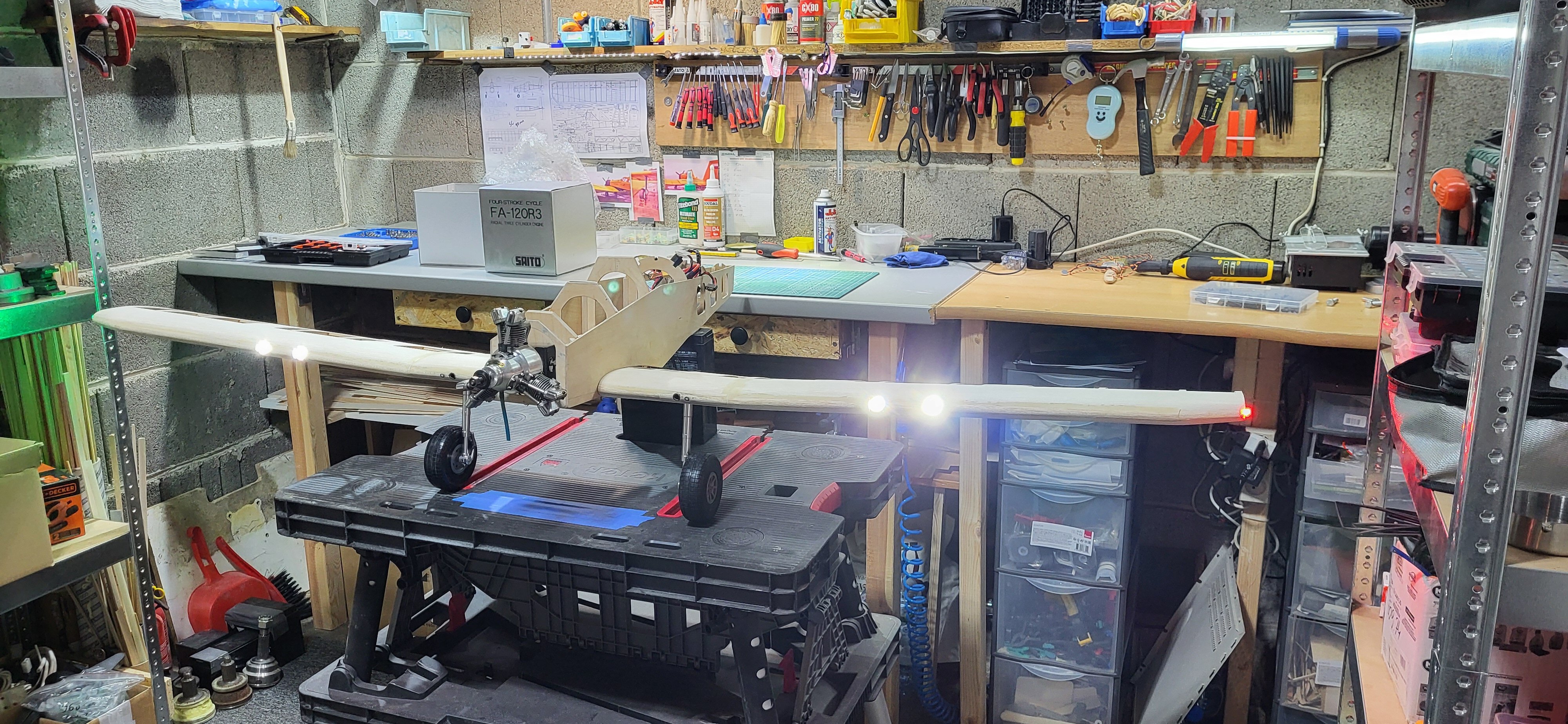

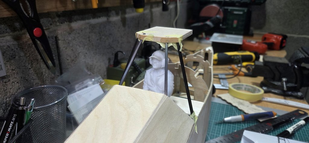

Ta odpowiedź cieszy się zainteresowaniem. robert.pilot Opublikowano 23 Października Autor Ta odpowiedź cieszy się zainteresowaniem. Opublikowano 23 Października Witajcie. Ciąg dalszy prac. Jedna połowa skrzydła uzbrojona. Jako, że mam duże zapasy metalowych snapów, postanowiłem je wykorzystać. 9 1

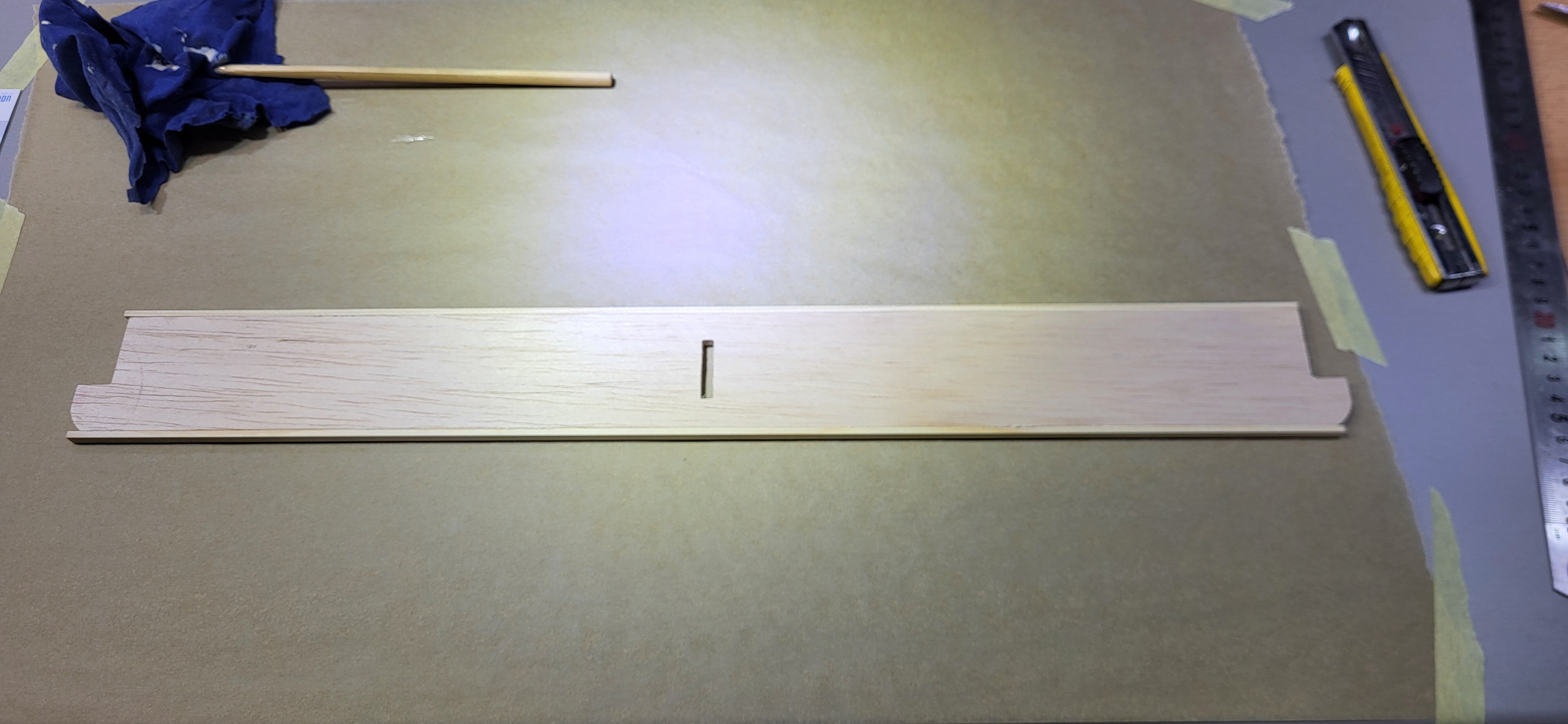

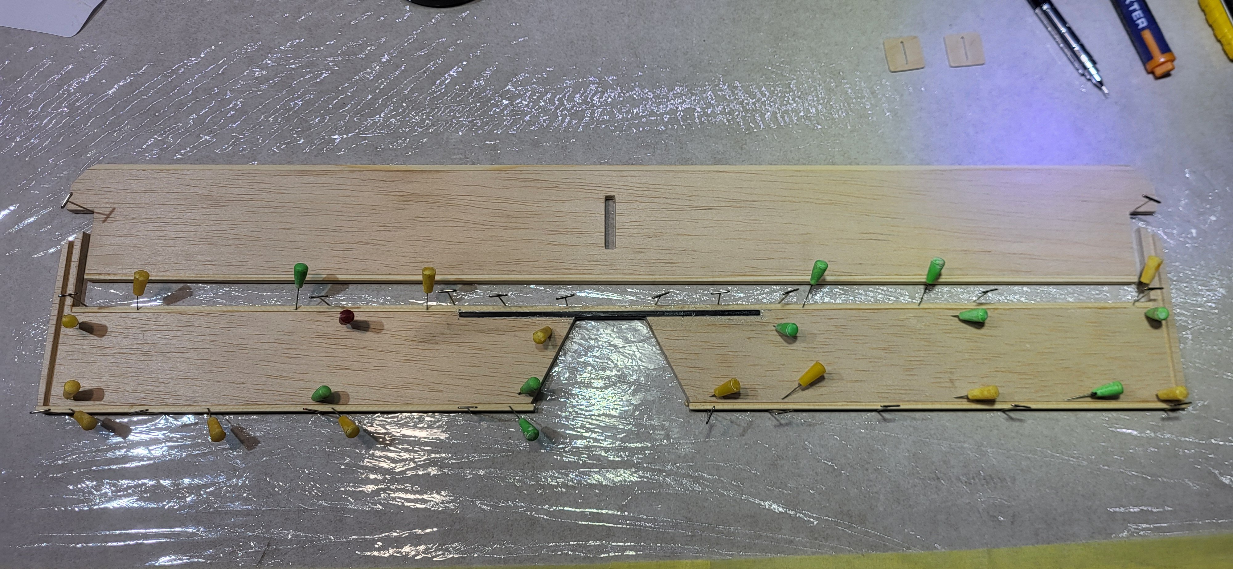

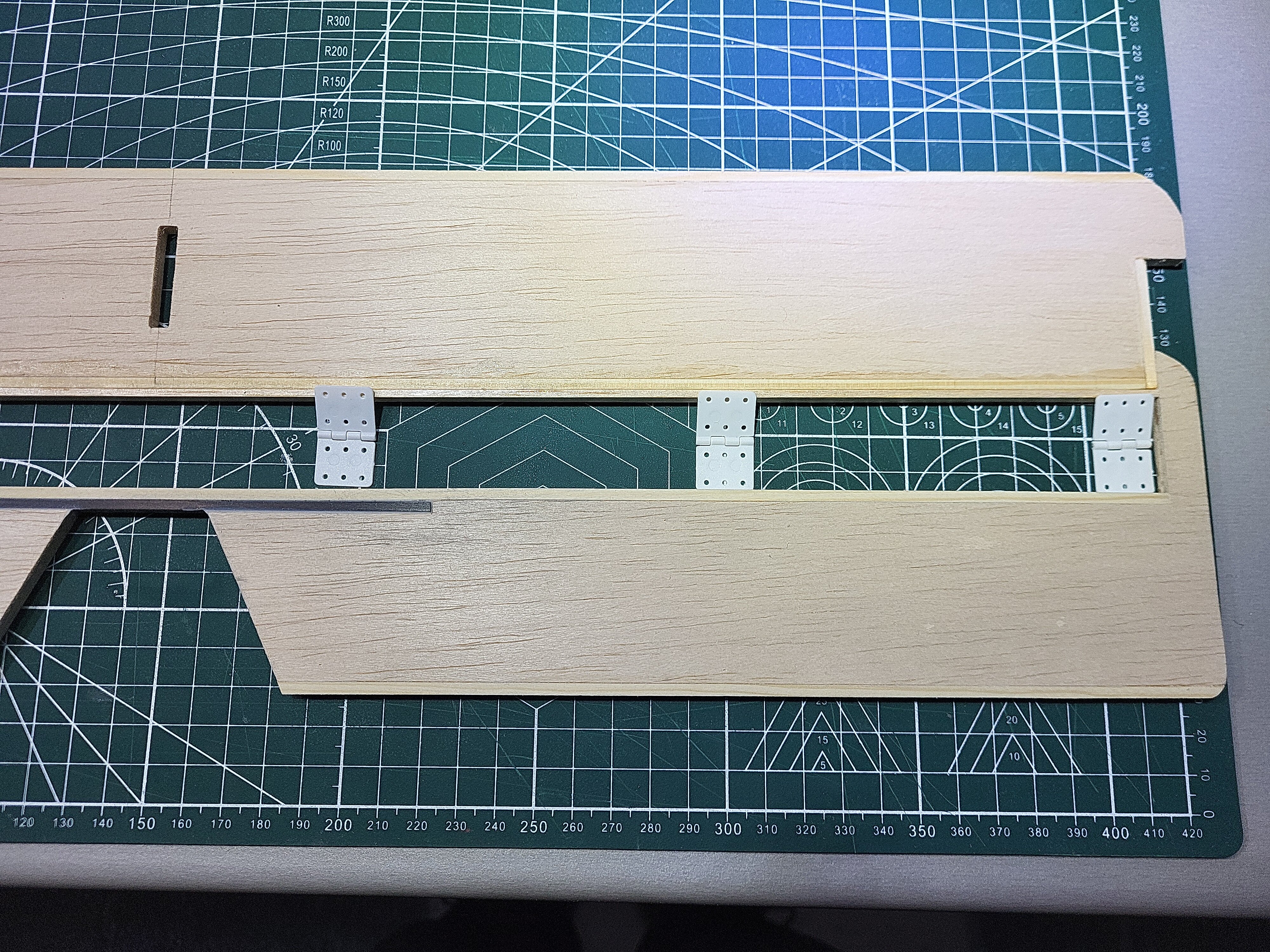

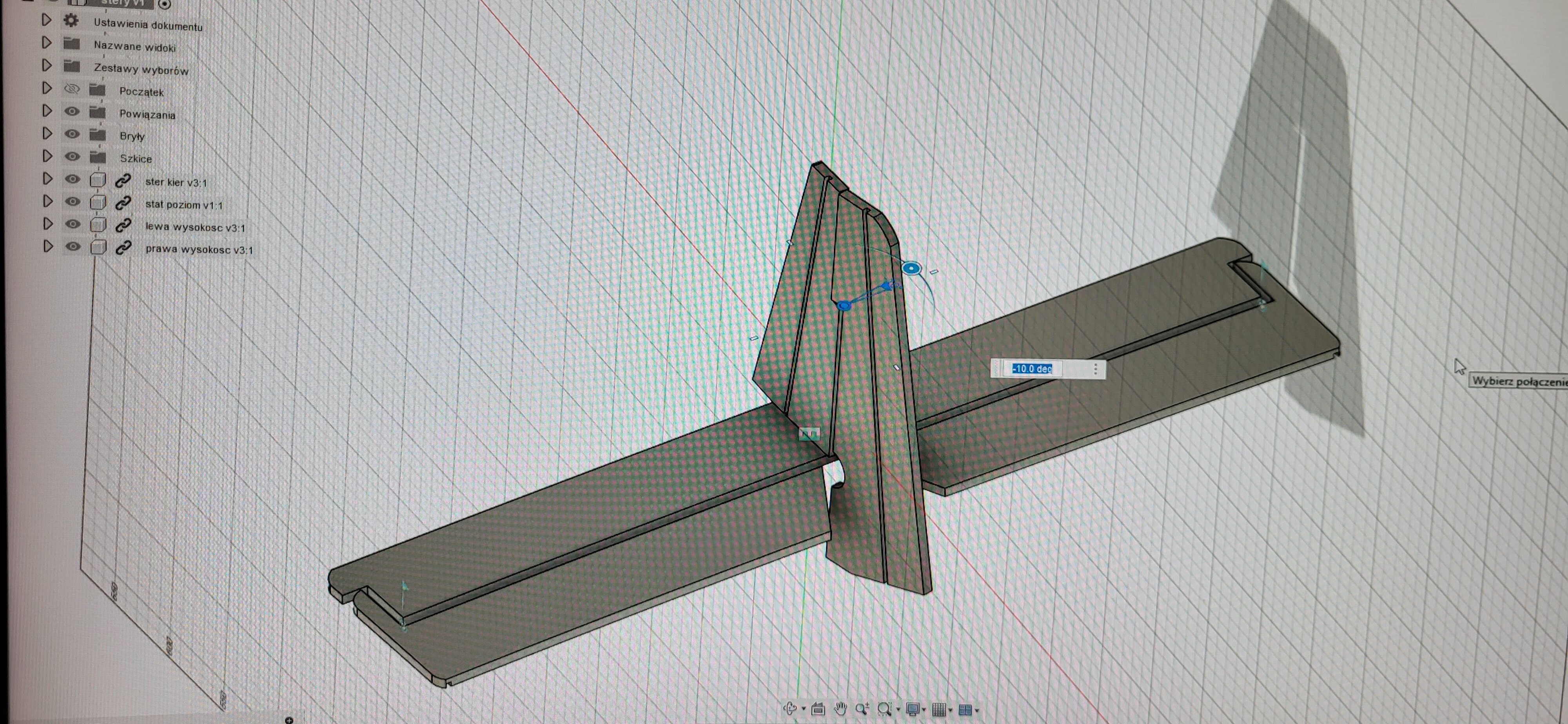

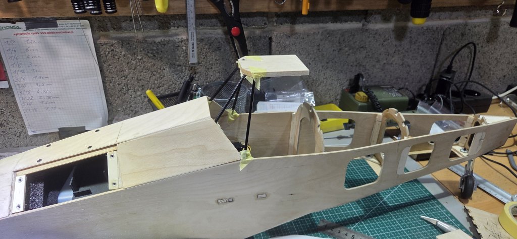

Ta odpowiedź cieszy się zainteresowaniem. robert.pilot Opublikowano 5 Listopada Autor Ta odpowiedź cieszy się zainteresowaniem. Opublikowano 5 Listopada Witajcie. Etap budowy skrzydeł prawie zakończony💪. Jeszcze kilka małych poprawek. Następnie biorę się za stateczniki i stery. Projekt gotowy. Stateczniki będą wykonane w całości z balsy 6mm, na krawędzi natarcia i spływu będą listewki sosnowe, dodatkowo stateczniki i stery będą miały wklejone kwadratowe pręty węglowe. Potrzebuję wagi na ogon, więc nie mam w planie ażurować sterów, jak będzie potrzeba to zrobię... 11 1

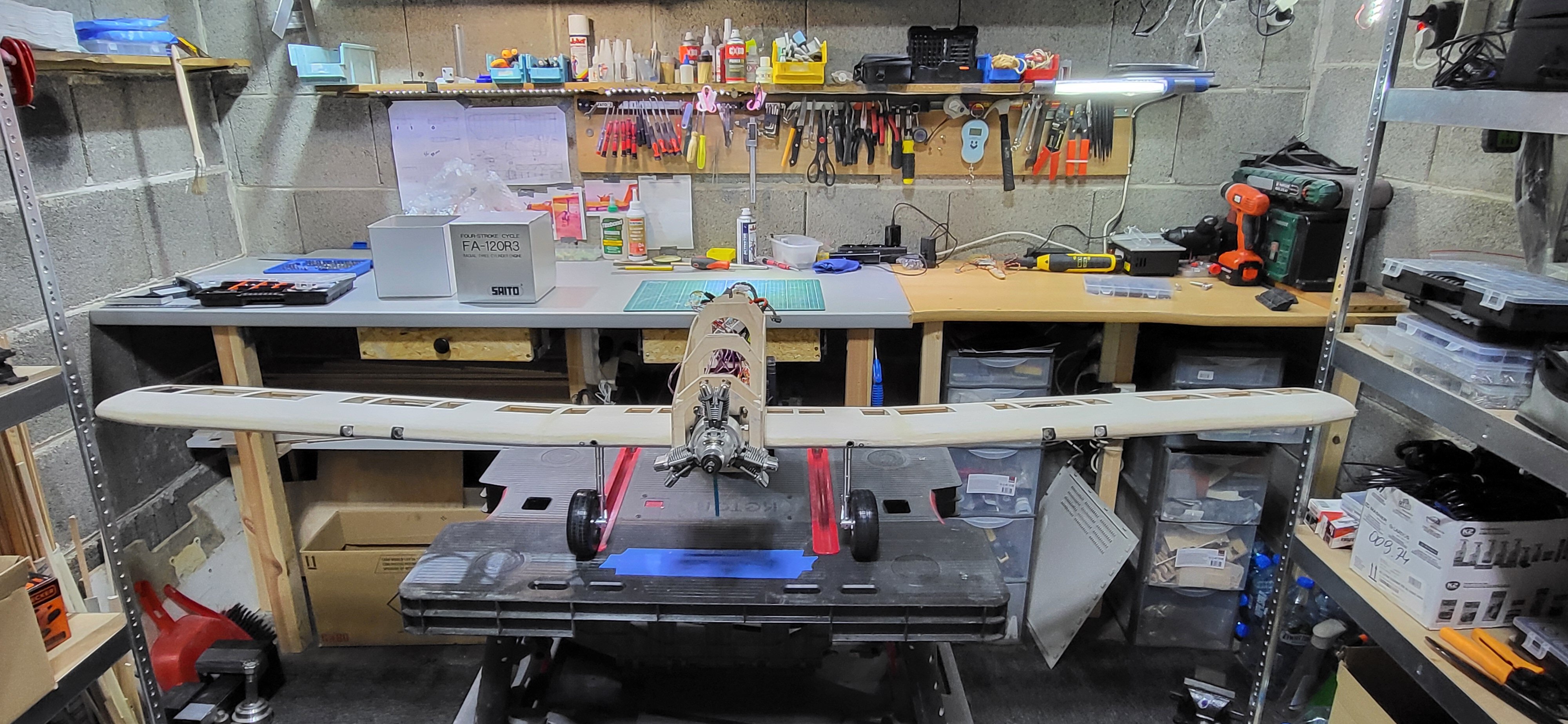

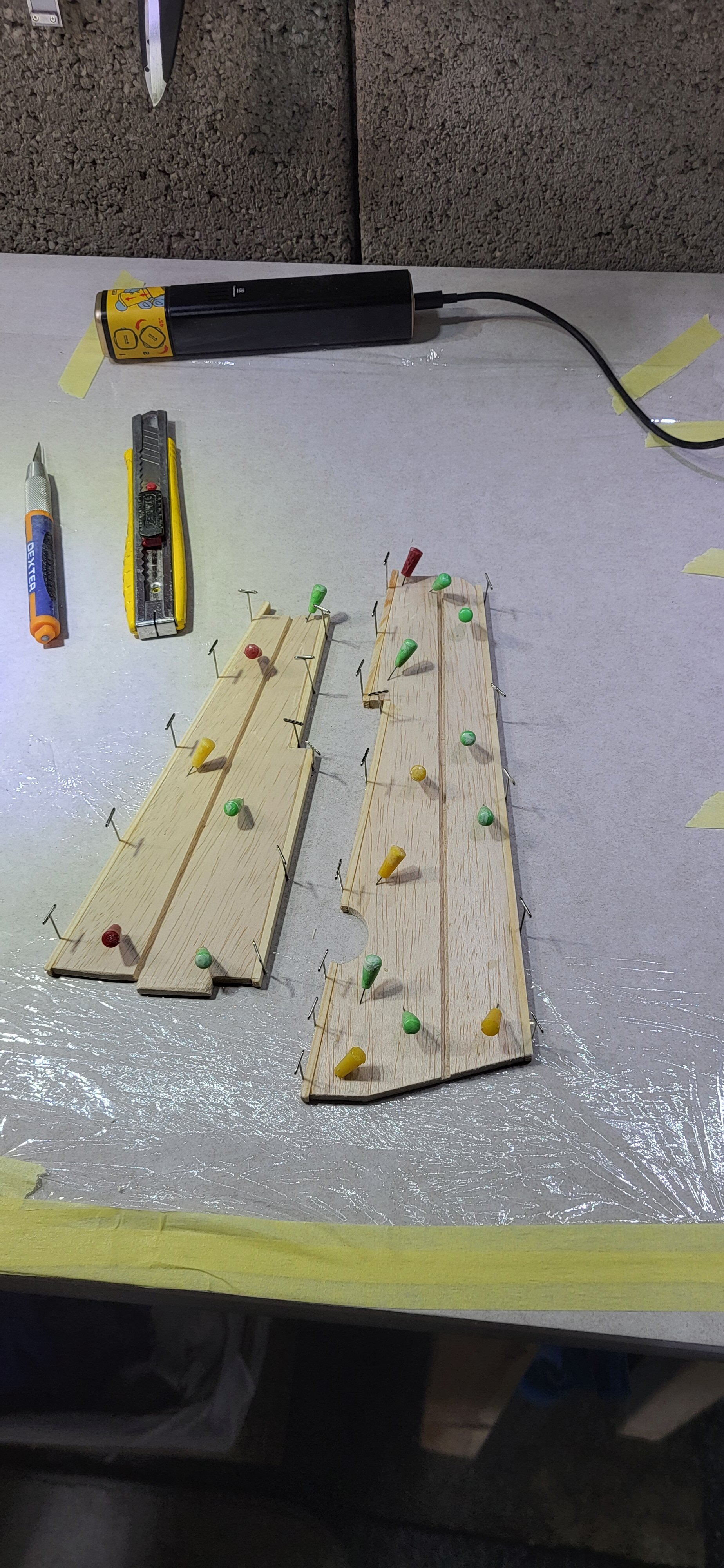

robert.pilot Opublikowano 7 Listopada Autor Opublikowano 7 Listopada Dzisiaj na stół trafił statecznik poziomy. 2

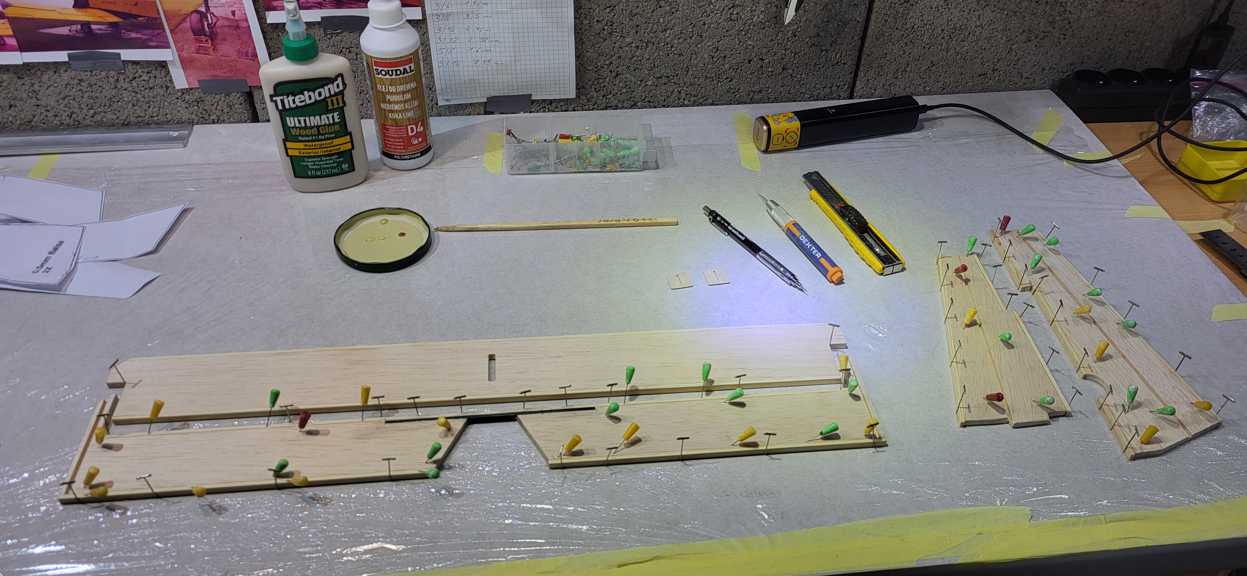

robert.pilot Opublikowano Środa o 19:17 Autor Opublikowano Środa o 19:17 Ciąg dalszy... Stateczniki i stery... 3
