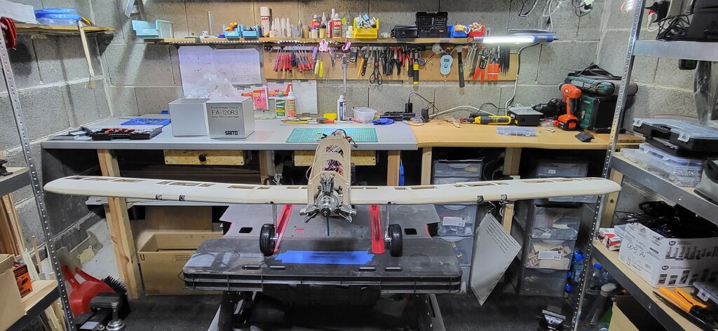

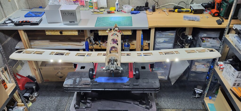

Ta odpowiedź cieszy się zainteresowaniem. Andrzej93 Opublikowano 16 Czerwca 2021 Ta odpowiedź cieszy się zainteresowaniem. Opublikowano 16 Czerwca 2021 U mnie tak to wygląda rozpiętość dokladnie 244cm. Koła tymczasowe, będą większe. Może sie jakieś zdjęcie przydać. 5

robert.pilot Opublikowano 17 Czerwca 2021 Autor Opublikowano 17 Czerwca 2021 13 godzin temu, Andrzej93 napisał: U mnie tak to wygląda rozpiętość dokladnie 244cm. Koła tymczasowe, będą większe. Może sie jakieś zdjęcie przydać. Dzięki. Super robota, piękne wykonanie. Oj czeka mnie duuużo pracy...
mar_io Opublikowano 17 Czerwca 2021 Opublikowano 17 Czerwca 2021 Ładnie to wykończyłeś, kadłub i skrzydła po wykonaniu tych wszystkich detali w jakiej technologii malowany? Czy jeszcze to czymś oklejałeś?
Andrzej93 Opublikowano 17 Czerwca 2021 Opublikowano 17 Czerwca 2021 Kadłub jest pokryty balsa 2mm. Wszystko pokryte tkanina szklana 24gm2 i zywicą epoksydową. Szlifowanie i po szlifie wszystko malowane podkładem akrylowym z wypełniaczem. Znowu szlifowanie i dopiero końcowa baza kolorów, na to lakier akrylowy. Skrzydlo to rdzeń styropianowy kryty balsa. A proces ten sam co na klubie, tkanina, zywica, detale, no i pozostało resztę drobiazgów podopinac No i w końcu pomalować. A detale między innymi nity, to dobra i szybka metoda, strzykawaka z małą igła, do strzykawiki zywica epoksydowa w miarę gęsta no i punktowanie na całej powierzchni. Dosyć fajny efekt wychodzi. 2
Andrzej93 Opublikowano 17 Czerwca 2021 Opublikowano 17 Czerwca 2021 Sprawdzę po pracy dokladnie. Z tego co pamiętam to skrzydło było przed tkanina i waga wychodziła t tym stanie chyba 3,150kg z tym podwoziem ze zdjęcia i trzema podpiętymi serwami na ogon. Celuje ze cały model gotowy do lotu wyjdzie w granicy 6,500kg ale to wyjdzie w praniu.
robert.pilot Opublikowano 17 Czerwca 2021 Autor Opublikowano 17 Czerwca 2021 Super, dzięki. Ja jeszcze muszę dokupić materiały do budowy, okazało się, że za mało mam tartaku.
Andrzej93 Opublikowano 17 Czerwca 2021 Opublikowano 17 Czerwca 2021 Na tą chwilę model wraz z serwami podpiętymi pod ogon i zbiornikem z wężami do paliwa waży 3,860kg . Więc myślę że dotowy pomalowany będzie miał równe 4kg. Dojdzie silnik 1.5kg plus reszta, wiec myślę że 6,500kg do lotu wyjdzie. Ale to tylko moje przypuszczenia 1
