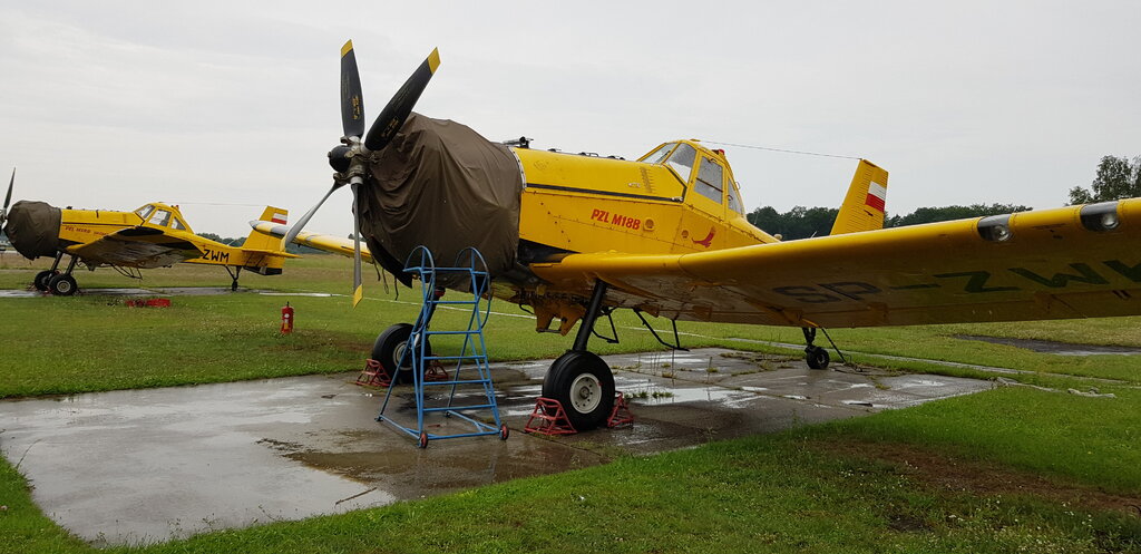

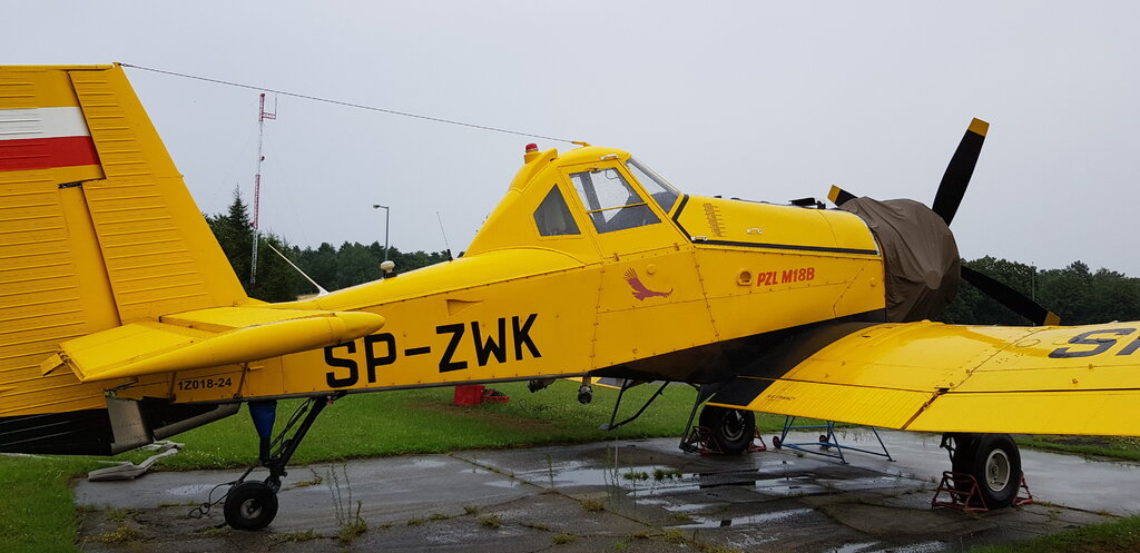

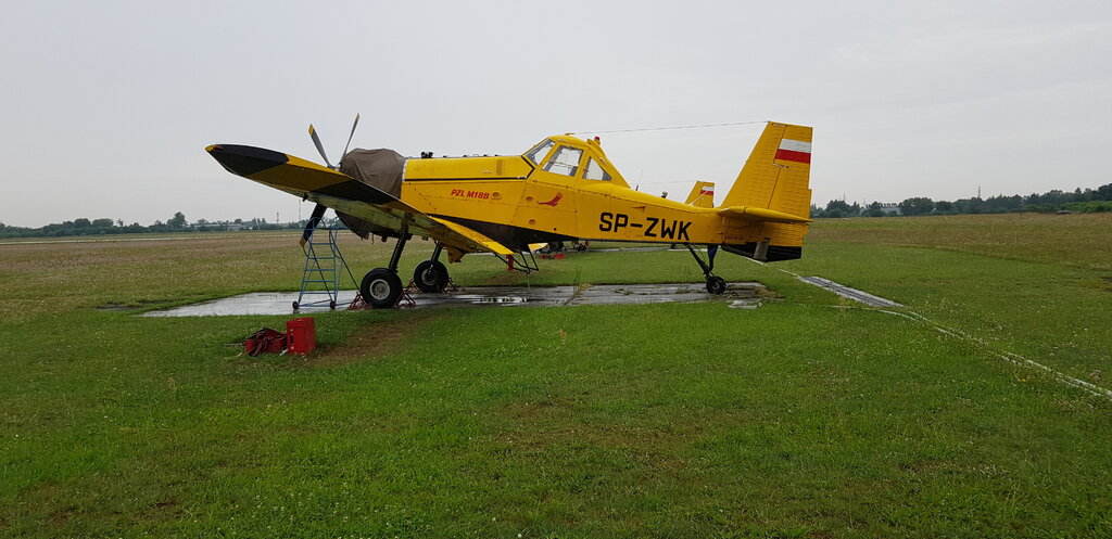

Tak, zawsze można coś podpatrzeć u mnie też jest ale jeden i w żółto białym malowaniu, zastanawiałeś się już jaką wersję malowania wybierzesz ?
Bardziej podoba mi się żółto biała wersja, i w takiej mam zamiar zrobić.

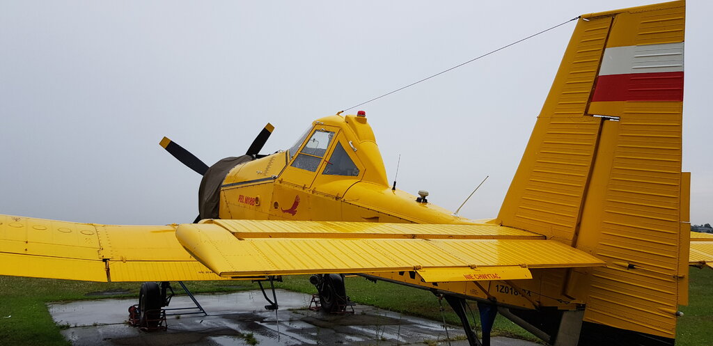

Oki ? będziesz w kadłubie robił jakieś wycięcie na skrzydło czy tylko otwór na bagnet i kołki ustalające ? Serwa SW i SK radzę zamontować jak najbliżej SC ( bardzo krótki przód ) na ogonie każdy gramik się liczy.
Skrzydła będą mocowane do kadłuba od strony natarcia na kołki a od strony spływu na śruby.
Dzięki, tak myślę, ale to daleka droga....
