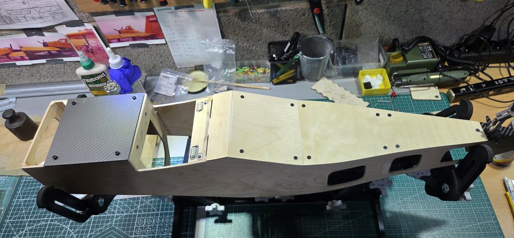

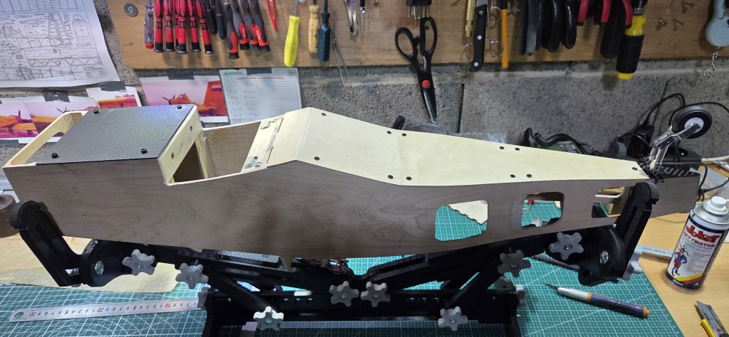

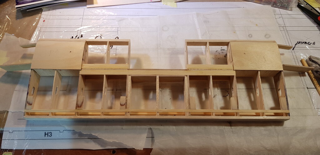

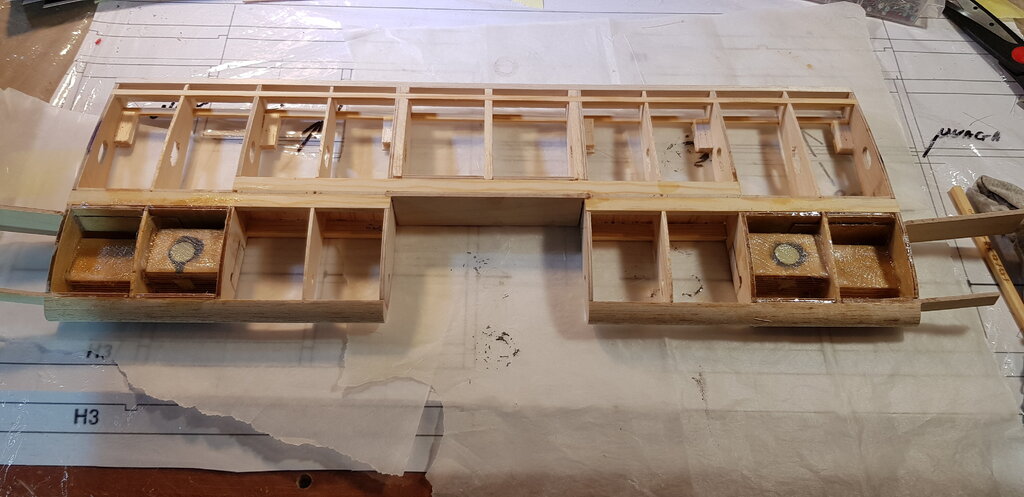

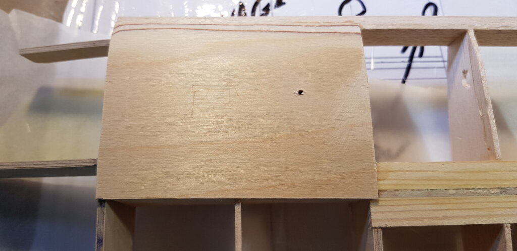

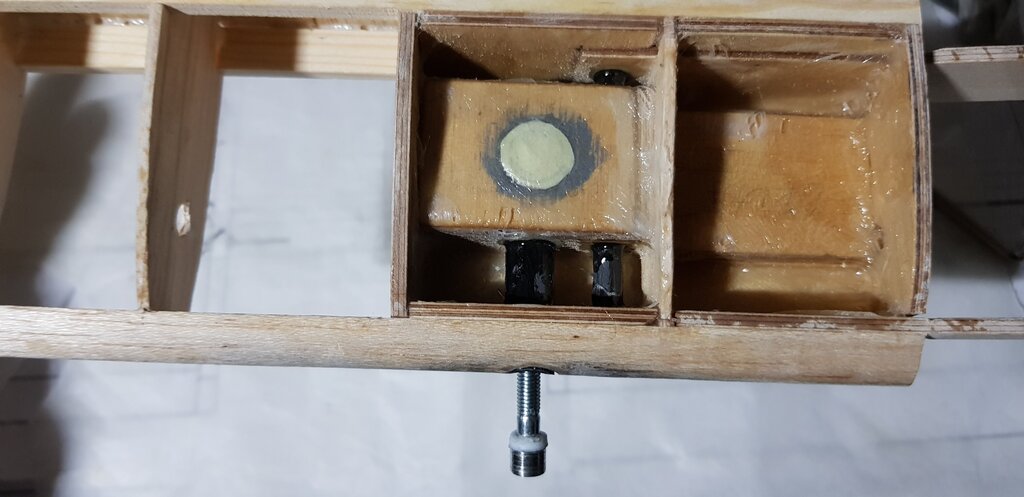

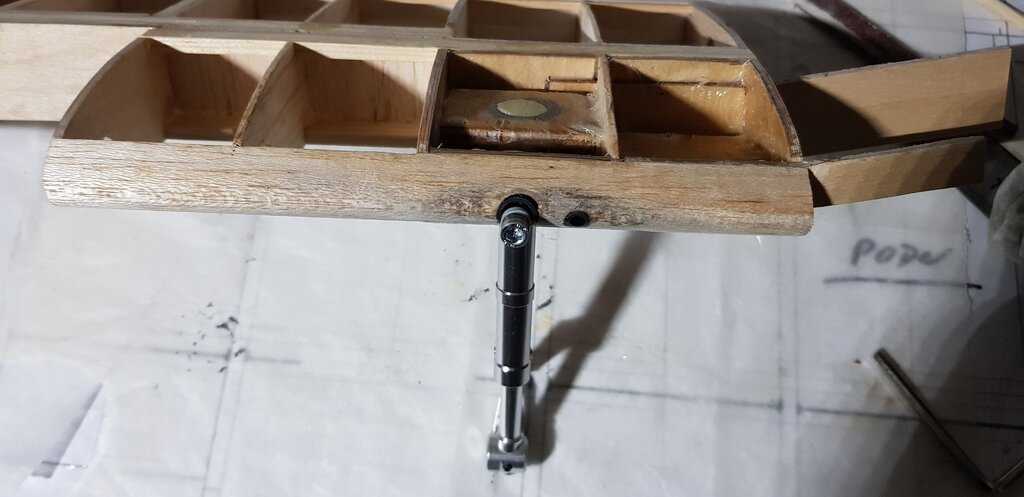

robert.pilot Opublikowano 17 Lutego 2022 Autor Opublikowano 17 Lutego 2022 Od spodu w części podwoziowej keson ze sklejki 1,5 mm. Wewnątrz wzmocnione laminatem.

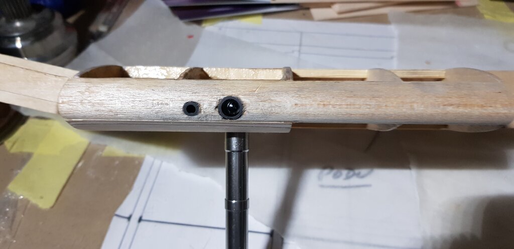

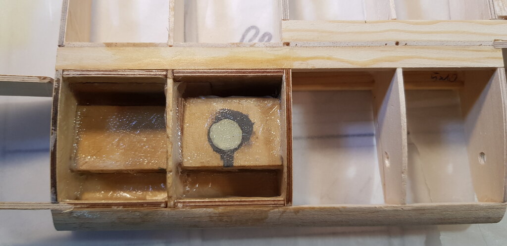

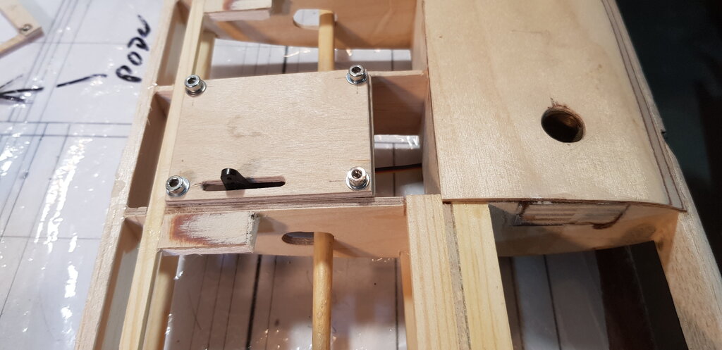

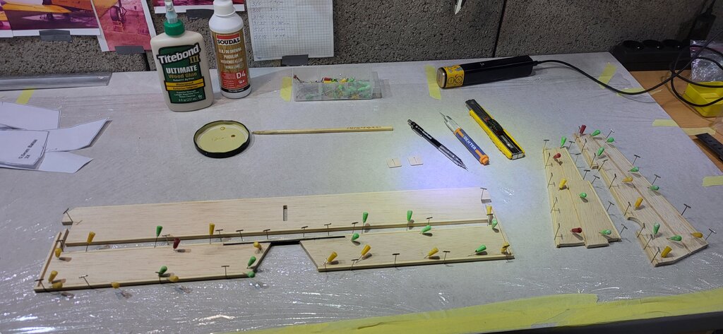

Ta odpowiedź cieszy się zainteresowaniem. robert.pilot Opublikowano 19 Lutego 2022 Autor Ta odpowiedź cieszy się zainteresowaniem. Opublikowano 19 Lutego 2022 Dzisiaj wolne. Od rana brak prądu przez orkan. Mimo wszystko przy latarkach udało się trochę porobić. Część podwoziowa skończona, rurka węglowa 6 mm wklejona jako wzmocnienie, rurka 10 mm jako prowadnica do śruby. Następny etap to mocowanie serw do napędu klap. 7 1

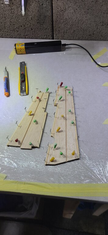

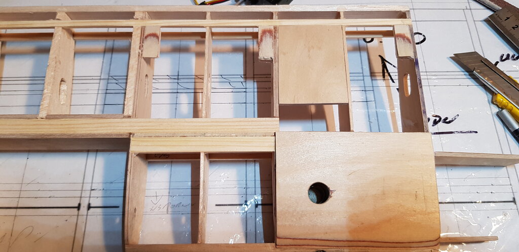

robert.pilot Opublikowano 28 Lutego 2022 Autor Opublikowano 28 Lutego 2022 Prace nad Dromaderem zwalniają, powoli wiosna zbliża się więc trzeba latające modele przygotować do sezonu. Zrobiłem przegląd modeli i jest parę rzeczy do zrobienia... Dzisiaj między pracami naprawczymi pracowałem nad klapką serwa klapy. 1

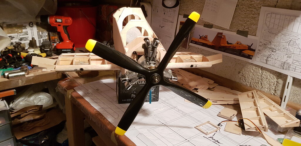

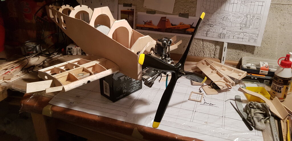

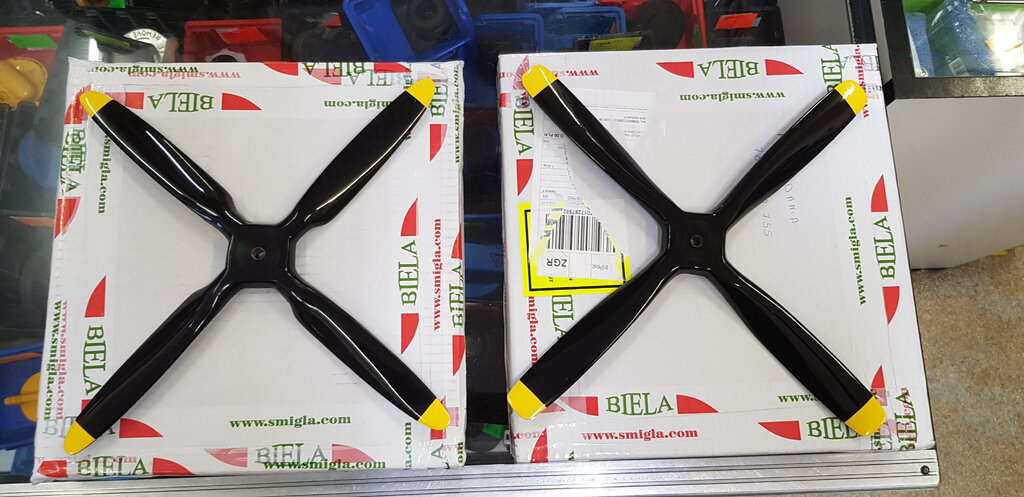

robert.pilot Opublikowano 15 Marca 2022 Autor Opublikowano 15 Marca 2022 Z powodu chwilowego braku czasu ostatnio nic nie robię przy M18, ale to nie znaczy, że nie myślę o modelu... Zamówiłem śmigła... 3

model Opublikowano 15 Marca 2022 Opublikowano 15 Marca 2022 Jaki rozmiar ? Ile kosztuje takie śmigło? Długo czekałeś na przesyłkę?
Ta odpowiedź cieszy się zainteresowaniem. robert.pilot Opublikowano 15 Marca 2022 Autor Ta odpowiedź cieszy się zainteresowaniem. Opublikowano 15 Marca 2022 Godzinę temu, model napisał: Jaki rozmiar ? Ile kosztuje takie śmigło? Długo czekałeś na przesyłkę? Rozmiar 14x6 i 14x8, cena za sztukę 130zł + przesyłka, lecz cena jest uzależniona od kolorów jakie wybierzesz. Zamówiłem 9 marca, dzisiaj dostałem. Nie mogłem się powstrzymać i musiałem sprawdzić jak śmigła pasują do silnika. 5 1
model Opublikowano 16 Marca 2022 Opublikowano 16 Marca 2022 Luks malinka ? dzięki za info. O kurcze ale silniczek teraz zauważyłem ? 1

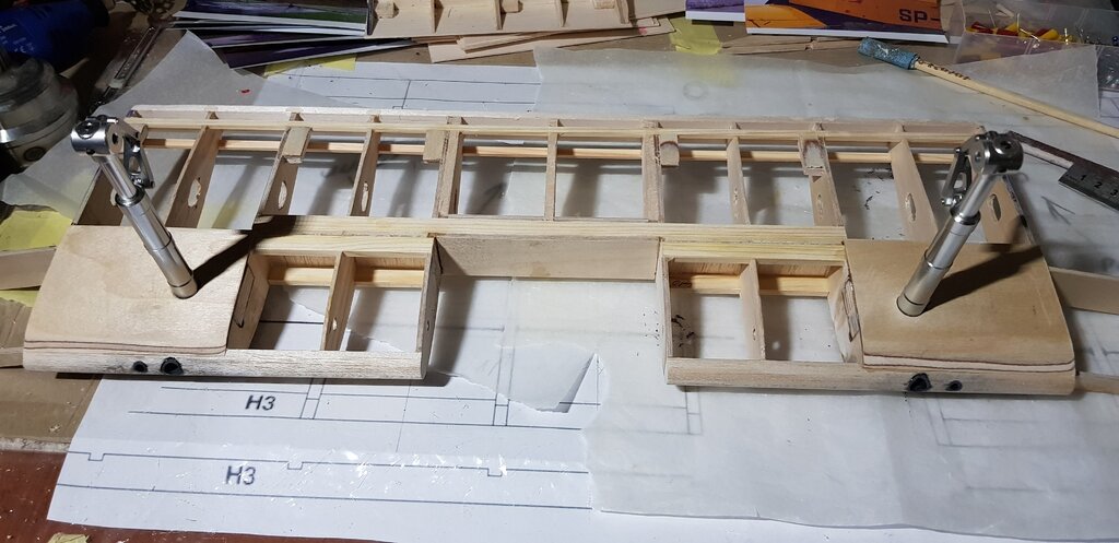

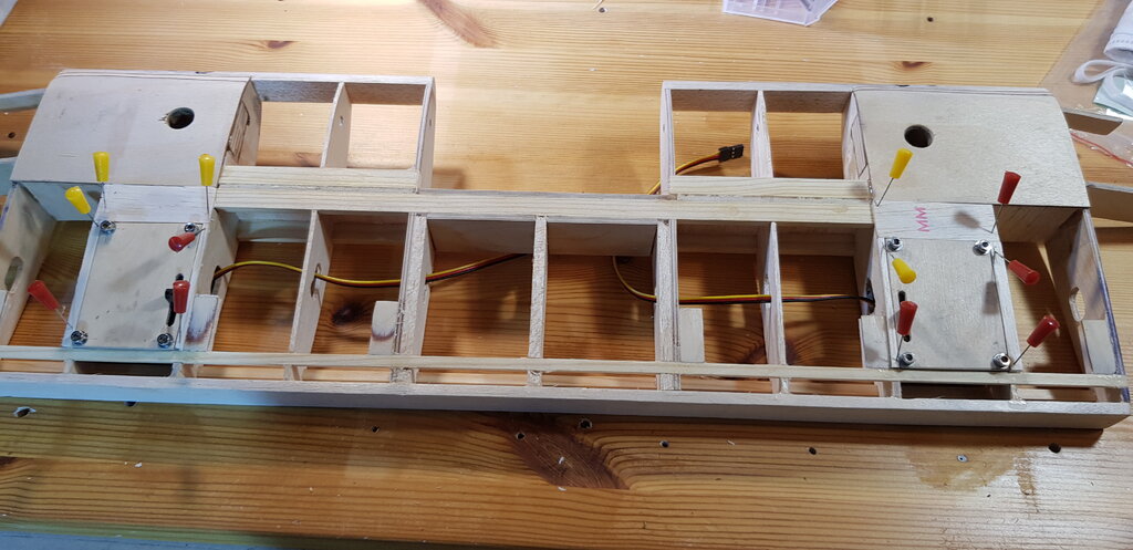

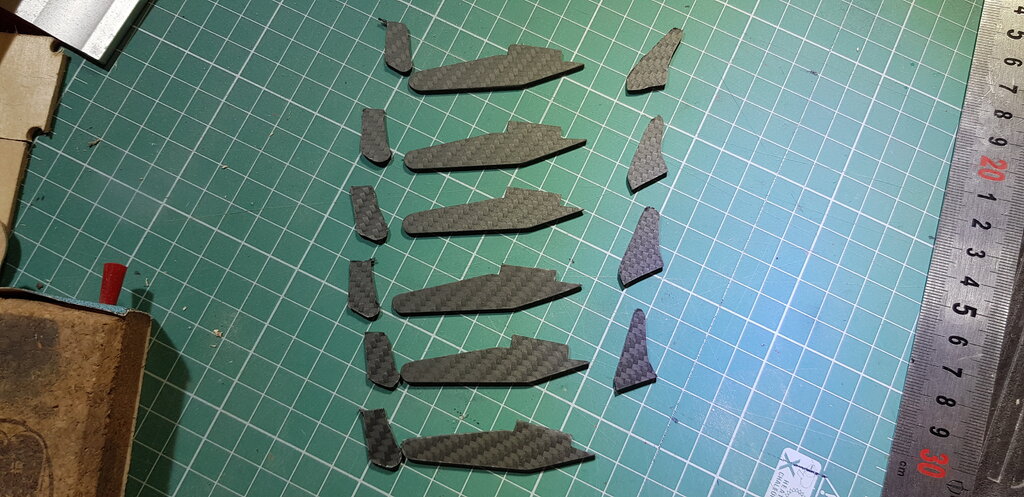

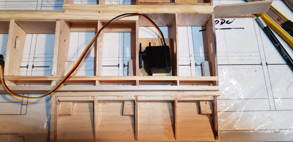

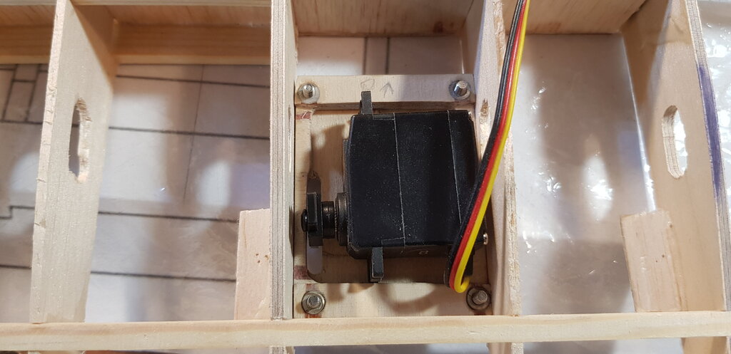

robert.pilot Opublikowano 9 Maja 2022 Autor Opublikowano 9 Maja 2022 Uff. Znalazłem chwilę na model... Mocowania serw klap zrobione, zawiasy i dźwignie sterów wycięte z płytki węglowej, jeszcze nie oszlifowane.
