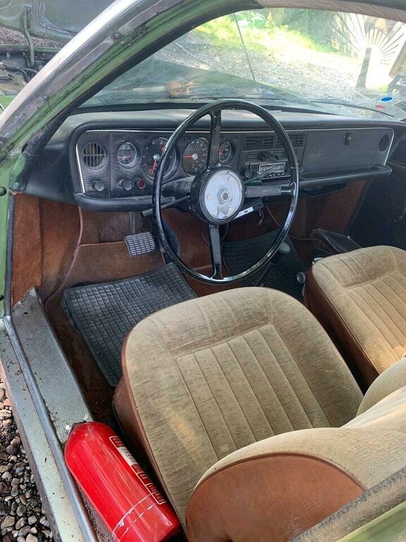

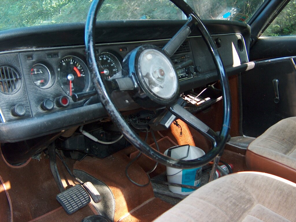

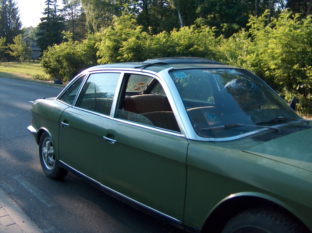

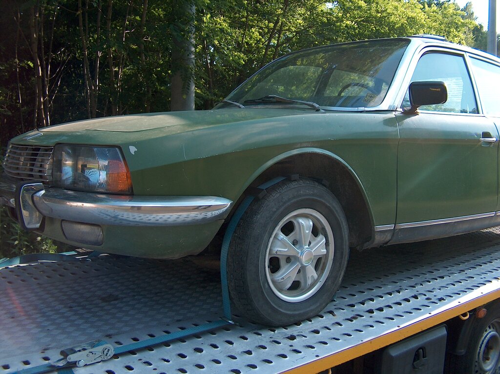

Kuba, auto jest kompletne , przebieg relatywnie niewielki, silniki w autach z roku '69  miały już listwy uszczelniające z węglika tytanu.Najwiekszym problemem , mam nadzieję,  że do rozwiązania jest to , że auto stało 20 lat ( w stodole ). W ub roku uruchomiłem  stojące 15 lat , no ale to anglik był:)
Korozja  powierzchniowa w paru miejscach, lekko podkorodowany pas tylni na styku z klapa bagaznika. W najgorszym stanie - bo dziury , to prawe przednie drzwi, ale lepiej kupić uzywkę niż naprawiać, bo wyjdzie taniej. Podwozie  bez korozji  lub  powierzchniowa. Lakier oryginał  ale lekko  wypłowiały , więc albo renowacja lakieru ew nowy lakier co przy aucie tej wielkosci jest  kosztowną zabawą. Zaciski nie stoja, ale  hamulców brak- ręczny jest, prawdopodobnie pompa ale trzeba to wszystko zweryfikować.....wszystkie przewody hamulcowe , sztywne i elastyczne do wymiany , bo taką mam zasadę. Życie ma się jedno...Na pewno  na spód pójdzie Cobra..
Na pewno piaskarka będzie miała robotę, bo to i najprosciej, i najdokładniej i najszybciej , pózniej cynk  galwaniczny od Marka, podkład  no i kolor 2K.
Jak widać felgi sa w idealnym stanie , szyberdach z owiewką działa i co najważniejsze jest szczelny. Wczorajszy pierwszy zabieg pielęgnacyjny to natryśnięćie wszystkich zamków, zawiasów preparatem z MoS2...
