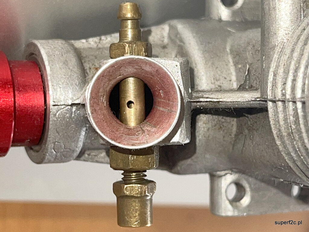

kulfon250 Opublikowano 18 Lipca 2021 Opublikowano 18 Lipca 2021 W dniu 15.07.2021 o 16:03, symon5 napisał: W czasach gdy zajmowałem się uwięzią próbowaliśmy tego cuda i niestety nieudana kopia Super Tigra , ale samozapłon pracował przyzwoicie i te które posiadaliśmy zostały przerobione na takowe. Hmmm, miałem taki silnik, tylko najpierw wymieniliśmy w nim łożyska, na lepsze. Potem zmieniliśmy położenie iglicy w gaźniku, na środkowe, stare otwory zostały zalane żywicą. Iglica w tylnym położeniu totalnie się nie sprawdza. Silnik palił od pierwszego, nitra nie używaliśmy, kombaty na ruskich obcinaczach palców latały aż miło. Jeśli ktoś wyjmował z pudełka i latał, to faktycznie, fabryczne kulały i to mocno
d9Jacek Opublikowano 18 Lipca 2021 Opublikowano 18 Lipca 2021 14 minut temu, kulfon250 napisał: Iglica w tylnym położeniu totalnie się nie sprawdza. bo takie położenie jest do zasilania cisnieniowego, stąd i nadlew karteru do zamocowania króćca 1

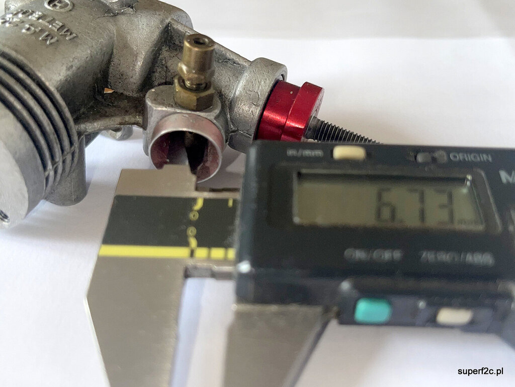

Grzesiek Opublikowano 18 Lipca 2021 Autor Opublikowano 18 Lipca 2021 Ja obeszłem to innaczej zmieniłem dýsze na mniejszy przelot 6mm z orginalnego 8mm.Reszta bez przeróbki czyli gaźnik obwodowy.
kulfon250 Opublikowano 18 Lipca 2021 Opublikowano 18 Lipca 2021 5 minut temu, d9Jacek napisał: bo takie położenie jest do zasilania cisnieniowego, stąd i nadlew karteru do zamocowania króćca Wtedy powinien lepiej działać, ale nie zawsze tak było, lataliśmy ze zbiornikami robionymi z balonów, one dawały swego rodzaju ciśnienie i było miodnie. A nie znałem nikogo kto nie narzekał, gdy iglica była z tyłu.
Grzesiek Opublikowano 18 Lipca 2021 Autor Opublikowano 18 Lipca 2021 Zmieniając położenie iglicy uzyskałeś efekt jak ja kryzując tą 8mm gardziel,przez to silnik zaczoł ssać paliwo i chodzć.Gaźniki obwodowe są bardzo dobre.Lepiej rozpylaja paliwo.
d9Jacek Opublikowano 18 Lipca 2021 Opublikowano 18 Lipca 2021 Tak jak napisał Grzegorz, gazniki obwodowe sa bardzo dobre pod warunkiem że jest prawidłowa srednica gardzieli. Ale fabryczny gaznik Meteora nie był obwodowym tylko przypowierzchniowym. Meteory pojawiły sie w Polsce na początku lat 70- tych, miały kuriozalną świecę ze spirala wyglądająca jakby była zrobiona z drutu do kuchenki elektrycznej .I z tą swiecą to ni chuchu nie chiały działać. Jak już kiedys wspominałem , bywałem dośc często w Piterze gdzie od rosyjskich kolegów dowiedziałem się wielu ciekawych rzeczy na temat ich silników między innym Meteora. Część Meteorów miała ważone tłoki z korbowodami i waga ta była trwale naniesiona na denko tłoka. Sam mam taka parę przywiezioną z Rosji ..Dlaczego i dla kogo to robiono ? Meteory, była taka seria, absolutnie nie chciały pracować i nie było siły aby je do tej pracy zmusić...ponieważ wysokość kanału przelotowego nie pokrywała się z oknami wlotowymi cylindra , ale były również takie które miały okna wlotowe powyżej wydechowych? 51 minut temu, kulfon250 napisał: latały aż miło. no i tak było

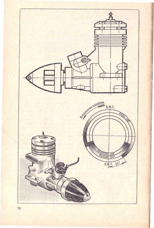

stan_m Opublikowano 19 Lipca 2021 Opublikowano 19 Lipca 2021 11 godzin temu, d9Jacek napisał: (...) Meteory, była taka seria, absolutnie nie chciały pracować i nie było siły aby je do tej pracy zmusić...ponieważ wysokość kanału przelotowego nie pokrywała się z oknami wlotowymi cylindra , ale były również takie które miały okna wlotowe powyżej wydechowych? no i tak było A była, była...rozrząd (poprzez tłok)tych silników wyglądał jak na załączonym rysunku. Kanały przelotowy i wydechowy pracowały w tym samym zakresie obrotu wału korbowego tj.139 stopni. Razem się otwierały i razem zamykały. Pamiętam ówczesne "burze mózgów" starszych i bardzo doświadczonych modelarzy, którzy debatowali długo nad pytaniem dlaczego Meteor przywieziony z ZSRS uruchamia się bez problemu a ten kupiony w CSH za nic nie chce się odezwać.
