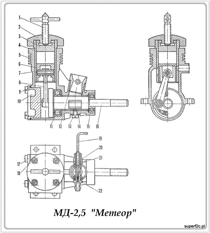

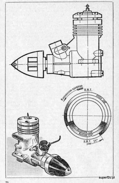

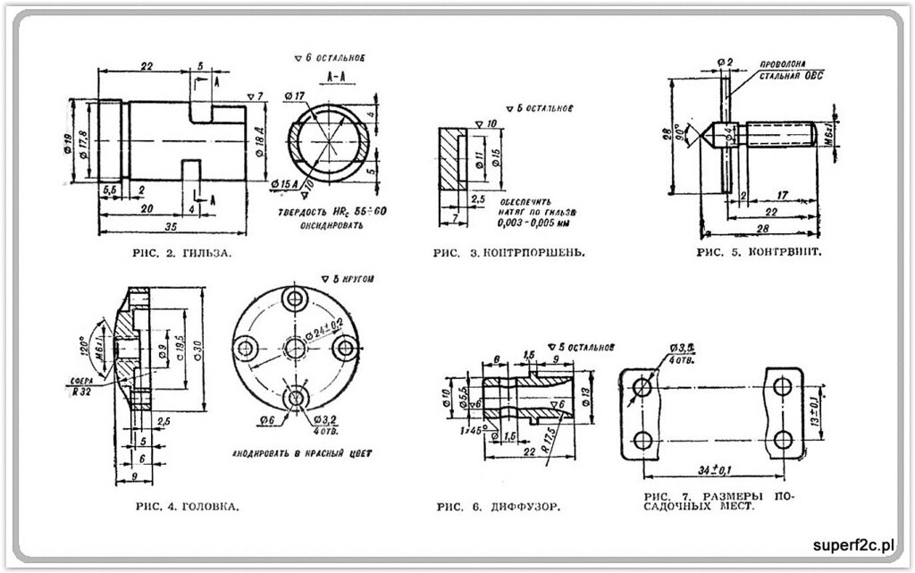

f2cmariusz Opublikowano 19 Lipca 2021 Udostępnij Opublikowano 19 Lipca 2021 cena urzędowa 12,5 rubli ? jeden z moich Meteorów nabytych w Składnicy Harcerskiej na Marszałkowskiej. Wersja żarowa. Samozapłonów nie było... średnica jak w Super Tigre. Dzięki temu bardzo szybko docierakami (od Super Tigre) Pana Instruktora Salacha doprowadziłem geometrię cylindra do prawidłowego kształtu. A wtarcie starego tłoka od Super Tigra ze sworzniem z zawleczkami też nie stanowiło problemu. tu widać że nadlew na gaźniku dawał możliwość różnych systemów gaźników. Obwodowy czy przetyczkowy. Cylinder do samozapłony był inny. Wyższa część na przeciwtłok. Rysunki co by sobie zrobić samemu samozapłon. Wersja żarowa. W jednym z egzemplarzy głowica wchodząca w tuleję była ciasno spasowana na zimno co pewnie powodowało po przez różną rozszerzalność cieplną spadek mocy... Także w paru egzemplarzach nie było szczelności na wale zaraz za łożyskiem przednim. Objawiało się to dużym wyciekiem paliwa przez przednie łożysko. A to powodowało dopływ "fałszywego" powietrza. Następne to luz wzdłużny na wale. albo bardzo duży albo brak. Czyli napięte łożyska. Łożyska o pasowaniu C3 itd... Odnośnik do komentarza Udostępnij na innych stronach Więcej opcji udostępniania...
symon5 Opublikowano 19 Lipca 2021 Udostępnij Opublikowano 19 Lipca 2021 Jak tak przyjrzałem się rysunkowi jak to Mariusz napisał co by samemu zrobić samozapłona to trochę przejrzała mi pamięć i tak ,do żarowej tulej wkładałem własnoręcznie wytoczony i dopasowany przeciw tłok ,. Na rysunku widzę że ma 7mm ale ja robiłem na pewno niższy ile nie pamiętam . Dyszę toczyłem z alu ale jako obwodową , nie pomnę tylko jaki otwór .Były problemy z sypiącymi się korbami ale wymiana na samodzielnie wykonane rozwiązała ten problem .I jeśli sie nie mylę to głowicę po obcięciu wykorzystywałem od RYTMA . A oryginalnego Meteora 2.5 D ma kolega . Odnośnik do komentarza Udostępnij na innych stronach Więcej opcji udostępniania...

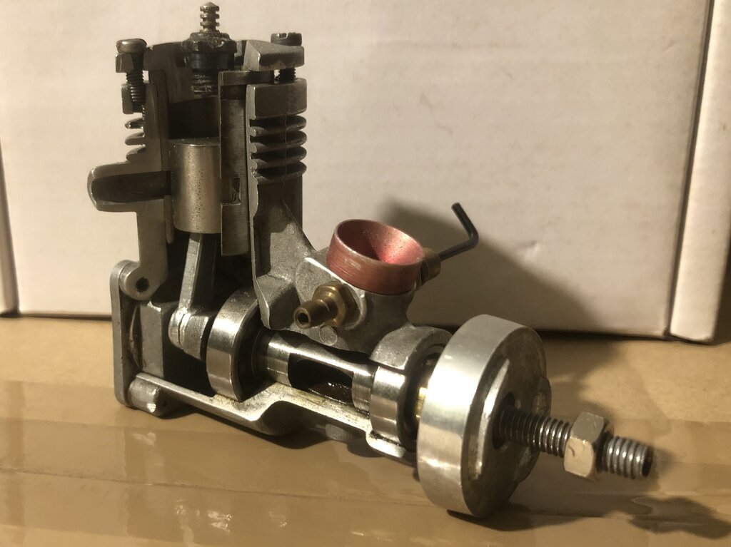

qba Opublikowano 20 Lipca 2021 Udostępnij Opublikowano 20 Lipca 2021 Jako osoba odpowiedzialna w naszej kolekcji za zlom modelarski przedstawiam tego delikwenta: Odnośnik do komentarza Udostępnij na innych stronach Więcej opcji udostępniania...
Grzesiek Opublikowano 20 Lipca 2021 Autor Udostępnij Opublikowano 20 Lipca 2021 Piękny przekrój Kuba.Ty go poczyniłeś? Odnośnik do komentarza Udostępnij na innych stronach Więcej opcji udostępniania...
qba Opublikowano 20 Lipca 2021 Udostępnij Opublikowano 20 Lipca 2021 Tak, jako nastolatek, więc nie jest idealny, nie mniej dzięki tej sekcji kilku osobom udało się wytłumaczyć jak działa silnik 2T (silnik się obraca bez oporów) lub przynajmniej udawali że zrozumieli żebym dał im spokój 1 Odnośnik do komentarza Udostępnij na innych stronach Więcej opcji udostępniania...

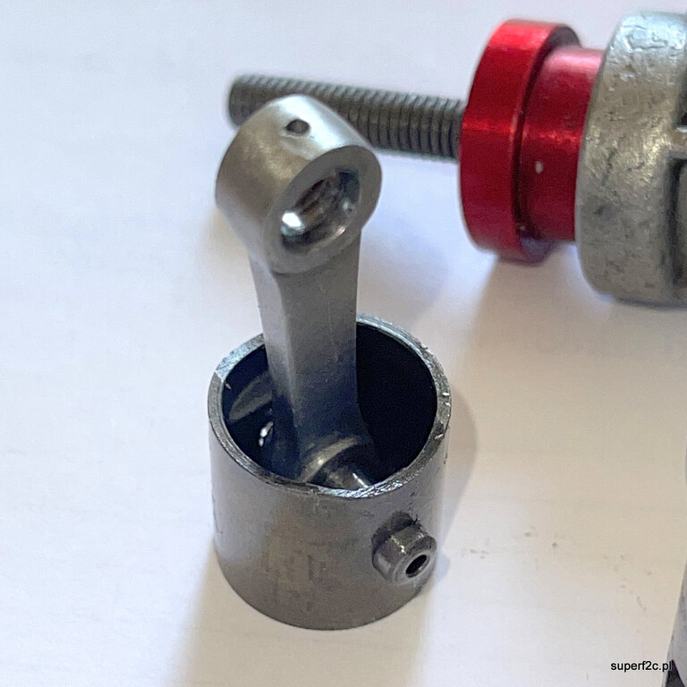

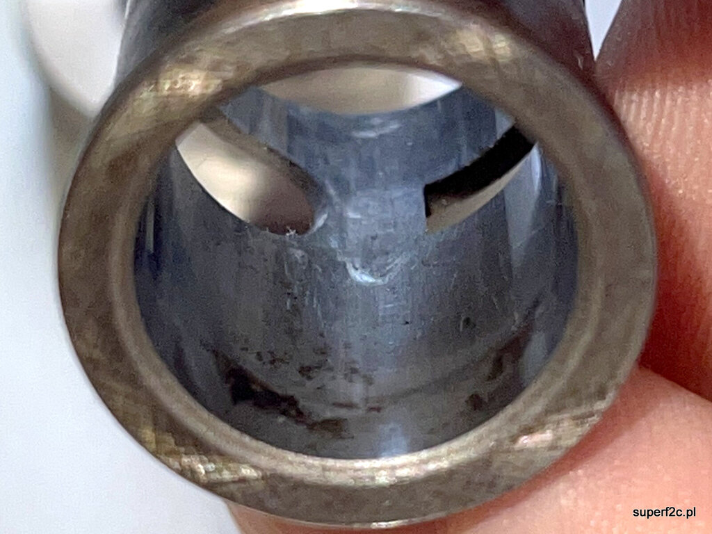

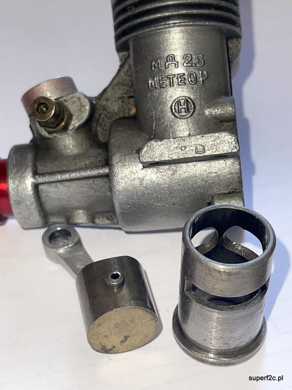

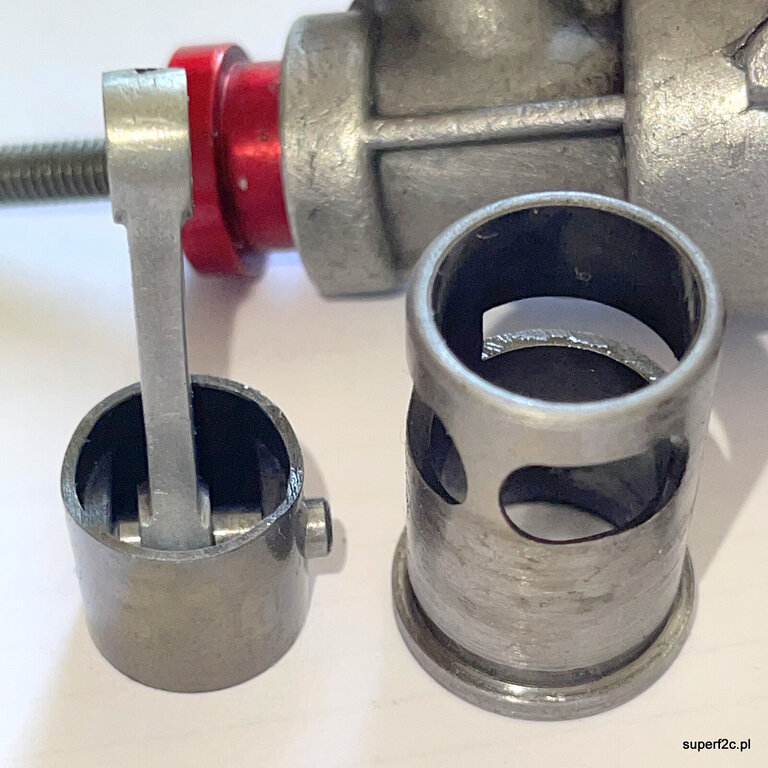

f2cmariusz Opublikowano 21 Lipca 2021 Udostępnij Opublikowano 21 Lipca 2021 Zasadniczą zaletą sworznia pływającego, który jest stosowany powszechnie we współczesnych silnikach, jest równomierny rozkład ruchów wahadłowych na powierzchniach współpracujących z tłokiem i korbowodem. Wskutek tego zużycie sworznia jest możliwie najmniejsze i najbardziej równomierne. Niestety zostawienie w ten sposób sworznia w tłoku powoduje tarcie po wewnętrznej ściance twardej tulei. Ten silnik długo nie pracował. Ale ślad zostawiony po tarciu sworznia będzie wymagał paru godzin docierania. To jest przykład gdzie producent idzie na skróty a efekt końcowy jest taki że początkujący modelarz tylko może się zniechęcić do modelarstwa opartego na silnikach spalinowych. W moim przypadku tak nie było bo pod okiem instruktora Waldemara Salacha dotarłem cylinder gotowymi docierakami oraz wtarłem tłok od Super Tigra który miał zawleczki. Odnośnik do komentarza Udostępnij na innych stronach Więcej opcji udostępniania...
